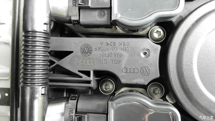

EA888烧机油的最简单介绍
由于原厂油气分离器设计缺陷,超标的机油进入气缸参加与汽油的燃烧,所以EA888发动机5万公里内机油消耗都普遍偏多大,通常机油消耗在1000公里/0.1-0.2L,5-10万公里后,那些机油参加燃烧后产生的积碳堵死了活塞的油环导致油环功能失效,烧机油开始,机油消耗会达到1000公里/0.5-1L。而正常的发动机机油消耗是1000公里/0.02-0.05L !

我刚提的新车,1.8t,车上装的就是AF结尾的油气分离器,机油消耗也大,提车到现在行驶1500公里,机油掉下去6mm。
我不知道6MM是什么意思
你车再保修期内,你找4S店
