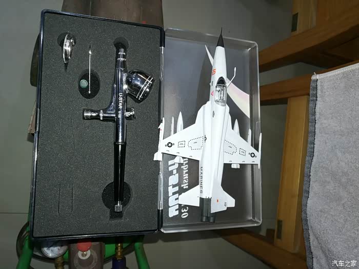

前几天刚入坑,发现调漆太难了,要不就浓要不就稀,老是掌握不好,请教楼主,有没有这方面的详细的视频或文字,给个关键词学习一下另请教,一般喷漆的时候离目标多远,气压您用多大的,谢谢了
调漆是宁稀勿浓,家里有纯牛奶吗,把牛奶倒进玻璃杯,摇晃玻璃杯,观察牛奶的挂壁状态.一般来说漆调成这样也就可以了.
喷笔的话建议还是要用田宫或者郡仕的,价位在500左右的即可.
图中的笔可以做粗活,累活用.
距离大概在10CM-20CM之间,主要看需要漆面喷成什么样而定.
气压我是0.6-1.0PSI之间,一般来说不会用大出气,气压够把漆喷出来,再加一点点就行了.
喷多了就掌握了,无它,手熟尔.
