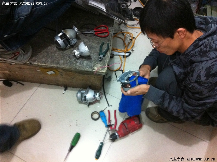

原车卤素灯太不给力了,本来自己换上了所谓的白光灯泡,包括白光的LED示宽灯,示宽灯非常好很白很亮,想对比卤素的白光灯泡还是黄黄的。又来又考虑过是否直接换成氙气灯泡,不改透镜,在市场问了一圈,氙灯加安定器600,都是没听说的牌子。后来干脆价钱换双光透镜了。以上是背景。
去了店里拆车,把灯拆下后老板一看,说原车灯是海拉2的单光透镜,如果直接换海拉2的双光透镜是完美替换,固定孔是一样的,本来觉得这样很好,就想换海拉2双光得了,结果老板又找到一副海拉4的双光透镜,说是目前世界最顶级的透镜,目前国内能找到的车只有三菱的EVO上才有,也不知道真假。不过点亮后一对比,确实比海拉2 要亮,最重要的是这个灯也是安装孔完美替换!但是海拉3就不行,所以我决定,加钱直接上了店里唯一的一套海拉4!
在拆灯罩时老板发现这个车的灯罩很硬,如果强拆的话可能会损坏车灯,后来讨论决定把车的灯罩后部下方切开一块,这样直接从扩大的灯口更换透镜,这样避免了损伤灯罩,更换完后再把切开的地方回复,用胶粘好,装到车上一点也看不出来。
灯罩打开后发现海拉4的远近光切换电机突出一部分,无法直接装在车灯内,老板亲自一点点的把车灯内的多余部分切掉,边切边试,花了很长的时间!
花了将近7个小时终于把灯装好,调试后感觉很亮,雪莱特的氙灯也算不错的了。车灯装回车里后基本看不出来改装的痕迹,安定器也是直接固定在了车灯后盖上,就像原车一体的一样,不是用的市场上很多的那种方形的安定器。
非常满意的把车开走,晚上试了试灯光非常给力,尤其是切换到远光后极其亮!
下面是自己随便拍了几张照片,没有装好的效果图,以后有机会补上。
老板在擦拭透镜
很多人在啊,老板在改,其他人在打下手!正在修改灯罩内的结构
安装好灯后,把打开灯罩部分加热恢复原状
照片上下反了。装好后的灯罩,安定器安装在灯盖上,感觉很和谐,安定器的下方是回复后的灯罩,能看出来是焊接好的,不过恢复到车上后正好在下方,一点都看不到。
