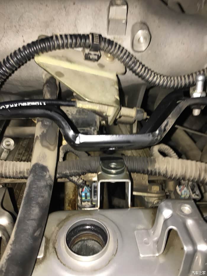

点火线圈全部要拆掉,曲轴箱通风管,PCV阀座管也要拆,这个黑色的支架也要拆,上面固定有线束,否则盖子拿不掉。

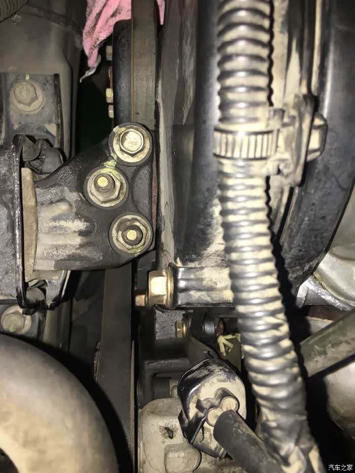

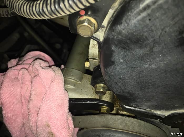

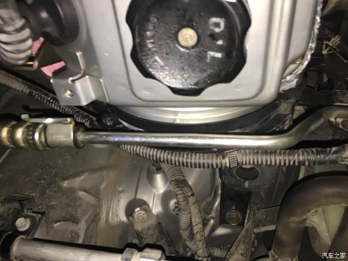

发动机左侧的正时皮带罩也要拆掉,气门室盖左侧半圆形的部分压在下边,否则气门室盖子不好拿。皮带罩上方的冷媒管螺丝也要拆。
固定皮带防护罩的四颗螺丝,有长有短,有大有小,最小的在右下方,难拆难装。
