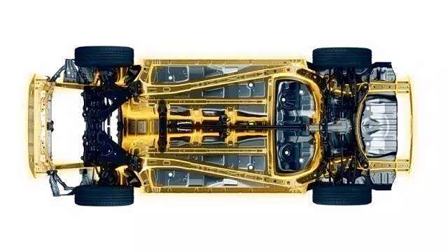

知道解过马自达创驰蓝天平台斯巴鲁SGP平台没有这两个平台有意思他们率先应用宣传先进车身结构打破传统车身结构宣传平台我个人觉敢量出底盘框架结构平台才平台汽车交流发展到现在到现在依然非常人看底盘只看悬挂看底盘框架结构看发动机舱结构甚至些人觉悬挂跟某车样可能就山寨某车言论这里先讲讲技术流马自达斯巴鲁家给个赞吧
现在斯巴鲁部分车还这样平台框架结构这里可以清楚看到这个图底盘框架结构后纵梁拼接分段

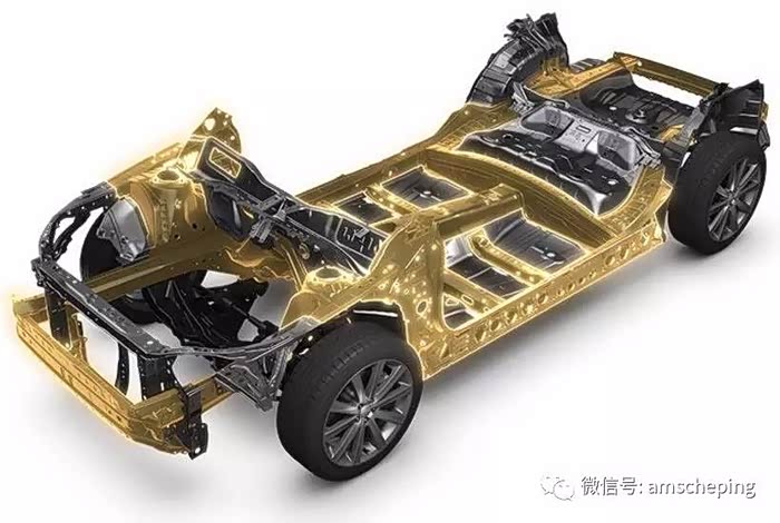

斯巴鲁SGP平台 这个平台2016年发布 计划倒2019年为止斯巴鲁要舍弃旧平台普及这个全新模块化平台这个底盘框架底盘框架结构已经发生天翻变化体式纵梁结构纵梁从车头延续到车尾环环相扣我记奇瑞车身结构知识命名3R-body环骨状形车身结构斯巴鲁叫新环状力骨构造车身结构

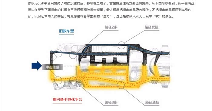

这图半部分斯巴鲁老平台部分黄色为斯巴鲁新平台这里斯巴鲁就讲到这种分段式结构存在弊端目前市面数都这样车体结构.用斯巴鲁马自达PPT宣传阐述 非连贯纵梁结构底部各个结构件之间连接连贯这些都利于转移吸收碰撞力斯巴鲁考虑到这种车身结构弊端开创先进SGP平台到2019年斯巴鲁应该就可以完全普及我个人觉分段式结构车身对于侧面C柱遭受到撞击时容易把撞击力量攒到车身内部过于集中到连贯后底板纵梁拼接处恰恰这里整个纵梁连接部件中最脆弱
什么平台平台最共同点板底板骨架布局冲压件总成这么先进SGP平台为车身优秀车身扭转刚度样有中间通道梁所以要觉后排凸起就代表平台落后其实豪车后排几乎都凸起

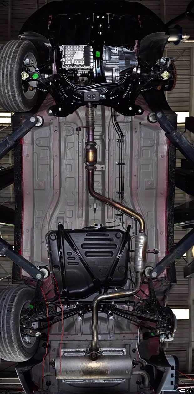

这个瑞虎5 瑞虎513年14年对比斯巴鲁 马自达 奇瑞率先引用全纵梁环扣结构纵梁从车头走到车尾纵梁绕过油箱贯穿到车尾连接后防撞钢梁瑞虎5油箱横向面积宽厚纵梁通道...其实奇瑞从2006年A3就开始应用 贯穿整个底板通道全纵梁车身结构纵梁从车头走到车尾奇瑞特老实从来没有宣传过这个技术细节反倒斯巴鲁 马自达重视这样宣传
虎5板 瑞虎系列板都有完整中间通道梁座椅横梁组在起就像个田字框架
开瑞k50 K60 奇瑞都坚持用通畅式连贯性纵梁车身结构设计这个MPV平台还
艾瑞泽5底盘框架结构通畅性连贯化纵梁结构纵梁从车头走到车尾,圈圈处钢板波浪成形加强处理

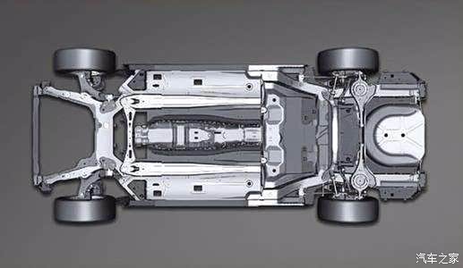

t1x平台 虎7底盘框架结构流畅连贯化纵梁结构6纵梁环环相扣T1X平台结构非常先进遗憾虎7发布时候奇瑞也没有向家宣传T1X平台技术细节讲点通过面我们可以知道目前越来越平台走这种全纵梁框贯穿性车身结构如斯巴鲁SGP 马自达创驰蓝天 以及本田奥德赛平台结构都往这种思路发展
纵梁环环相扣主纵梁从车头贯穿到车尾 钢板加强处理工字形状漂亮
T1X平台框架瑞虎5X 框架结构整体虎7
