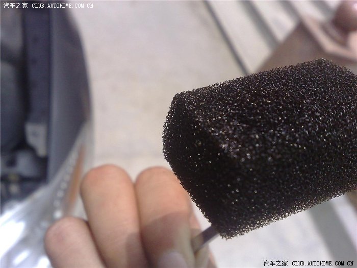

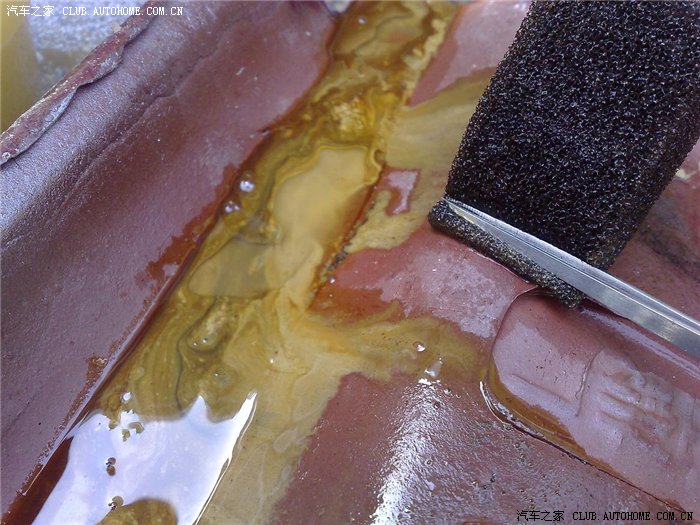

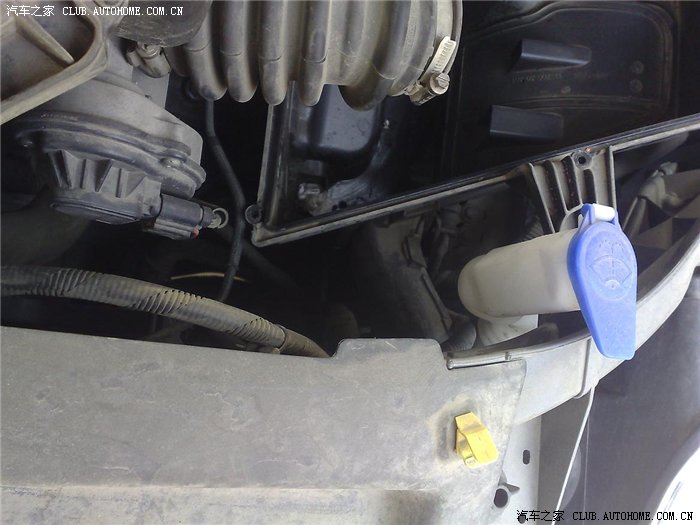

        五一了,世博会开啦,我终于可以休息下了,也有空好好保养下为我操劳的汗马功臣制胜了,继上次大保养发现空滤盒下面的刹车助力泵散热器上其中一根油管外面全是渗出的油,当时JS 说是可能那根管子裂了,就给我换了根,但过后发现渗油越发的多起来,让我隐约感觉不是油管的问题,正好有空,就好好研究下,经过仔细观察,连空滤盒外面的三根空气管、空滤盒体外面全是油,特别是发动机过来的那根回气管(也不知道是不是叫回气管,以前有同学说过是发动机回气用的,我这里就叫他回气管吧)全是油,所以我决定把空滤盒拆开查看里面的情况,发现里面的空滤上面都有一般被油浸湿了,取下空滤,发现空滤下面的那个海面周围一塌糊涂啊,全是油,取出海面发现胶沉,下半部分还带有黄土样的物质,已经完全失去气体通过的能力,用螺丝刀挤压海面体顿时流出浓浓的黄色膏状体和色拉油样的油出来,不要问我有多少,我只告诉你---很多很多……请看图:

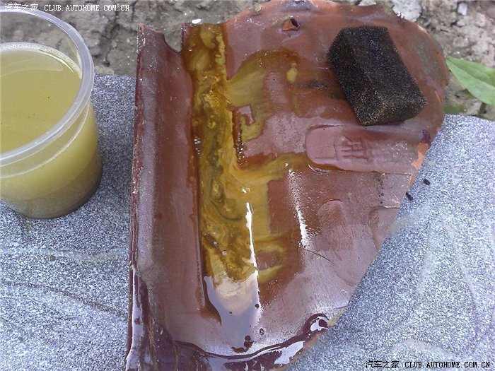

黄色的很像黄土的极细粉末和油的混合,但我把他放到玻璃上仔细研磨没有发现颗粒感,在100倍的显微镜下也看不到颗粒,如果是土,再细也是有颗粒的,可以排除土尘,而且是海面的下部分,应该是从回气管出来的,所以更不应该是土尘。

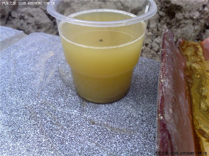

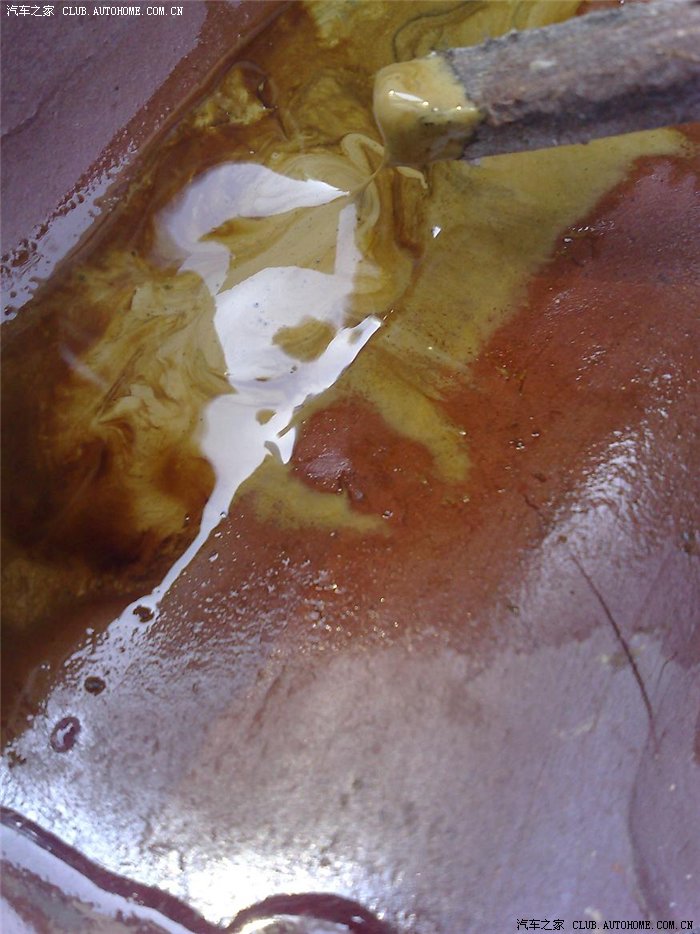

海面体挤压是不能完全挤压干净的,所有我想到了清洗海面,首先用白猫洗涤精,就是洗碗用的,把海面放进去后稍加搅动,就出现上面杯中的状况。

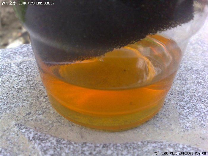

我再实验把海面放进95%的酒精中,就出现了上面杯中的情况,是完全溶解的,并呈啤酒色,进一步排除灰尘的可能。
用木棍搅动挤出的黄色物体,发现虽然很浓,但粘度一般,约25度左右。
到处是油,看不太清楚,但能感觉到雨刮进水口下面的空气管上是湿的。

    转眼上次清洗那块海面到今天已经好多天过去了,车子又开了400公里左右,油耗进一步下降,目前已经是9。8的平均油耗了,今天检查了下那快诡异的海面,看看是不是又有那黄色的物质了,证实气门室盖里是否有黄色物质(实为油水混合物),现在上图:

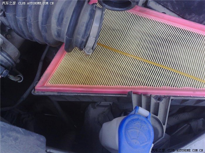

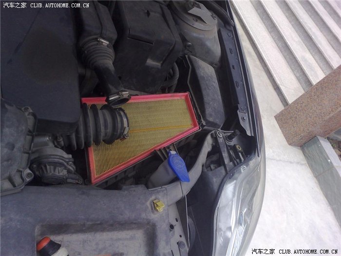

首先拆开空滤盖,露出空滤。

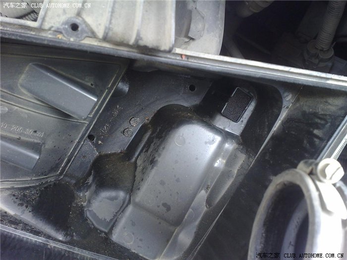

近点看,是否能看到左下角湿湿的感觉呢?
看不清楚?那就来个特写吧

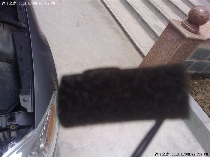

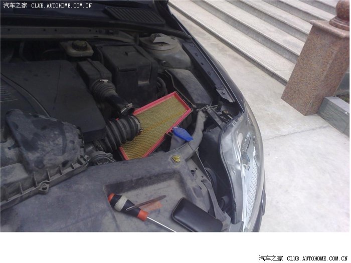

取出空滤阁,还是上次我擦过的样子,

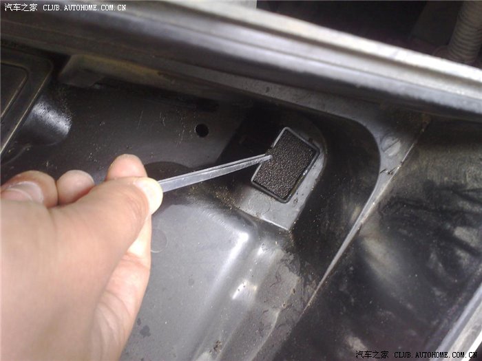

激动人心的时刻来了,取出这个海棉将会带给我什么样的惊喜呢?
哦  还好,只是有了点油,并没有黄色的油水混合物,里面有油出来但没有油水乳化物,说明了气门室盖内没有乳化物,至少说就是有也不严重。悬着的心重新放回去。
看到明显凸出的那海棉么?那就是对应回气管出口的位置,上次装回去的时候是平的,只天的时间就凸出来了,绝对不是挤压的,而是回气管那里往里吸气,给吸出来的,因为上次清洗海绵后明显感觉海绵弹性变差了,这不,别吸变形了也回不去了。
    看来情况没有现象那么坏,经和4S点的JS朋友沟通,他说可能是那个什么阀坏了,今天2。0T给了更清晰的解释,叫PCV阀,他坏了会严重漏油出来的,很多漏油的同学是否能给你点启发呢?现在就等着去4S 进一步全面的检查了。届时我会详细记录检查过程和步骤,向TX们汇报
