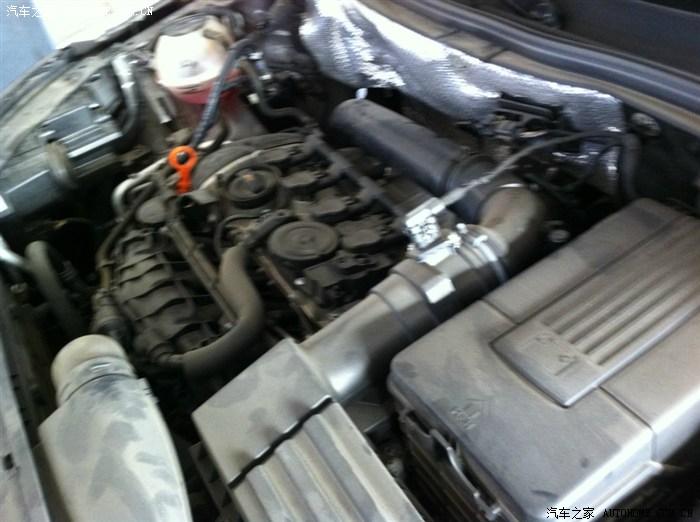

     我现在特别注意保养车子,天冷了特怕它再有什么事情。可屋漏偏逢连阴雨,我这途观祸不单行的让我揪心。在保养时发现了变速箱周围有漏油现象,防冻液也肆意横流,让我又一次次情何以堪。
     我又一次不能平静心情了,真你妈伤不起了途观,开了这么多车,真开了眼。
     关于变速箱漏油问题:
     这个问题,我很正式的咨询了4S的人员,在我二保的时候他们第一次答复说这是“蜡”,新车都这样,蜡封融化了的现象。第二次是我前天去处理防冻液问题时候,我让老师傅看了看,他说不准这是什么现象,说是等待一下先观察情况。后小工对我说,放心吧,他说他保养的途观每辆都有这问题,我这还是情况好的。我强调了一下:每辆都这样?!他也重申了一下:每辆!!好吧,我心里平衡了。
    回来后我在汽车之家里多“途观  漏油”进行检索,大家也可以试试,真尼玛太多了。有位有责任心的车友写到:官方说这是途观设计结果,高温下油气挥发出来,通过小口流出来,冷凝在变速箱底部。目前,我只是掌握这么多信息了。希望,有爱心的人补充。至少,我知道这问题远比EPC问题来的普遍的多。

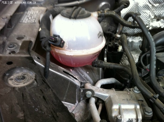

     关于防冻液问题:
    防冻液漏我很早就发现了,4S店每次都给我擦擦,这次EPC问题后,我大闹4S,这下他们主动要求我更换防冻液球星的壶。看来老实人还是被欺负的啊!!尼玛。现在新壶还是使用中,但愿再出一次问题,我还可以去4S光明正大洗洗车,嘻嘻,期待啊。
   回来后我还是去检索了一下,发现这也是通病之一,遇到人不多,但是不是个例,大家回去好好看看,有没有防冻液渗漏的痕迹。

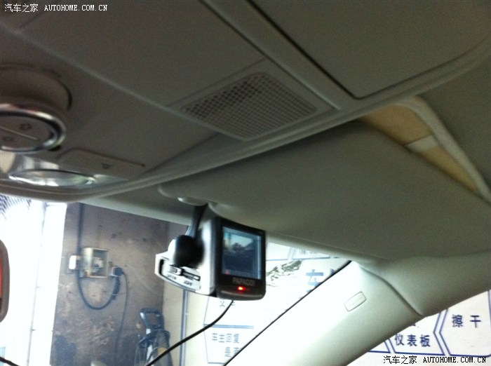

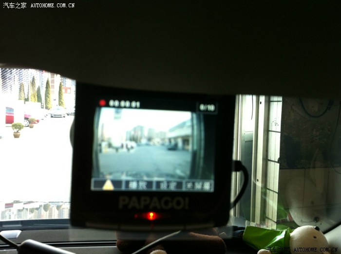

     EPC 问题后我就小心的很多,生怕车子会连累我,花钱买安心吧,网购行车仪,还不错,我没和“可乐”版主一样捆扎,而是直接夹在了副驾驶遮阳板上,呵呵,正好。高速惊魂只要不自然,我想我是不怕没证据了。

我的原则是“不等、不靠、不悲观”,行动是“自己动手,丰衣足食”。在前期彻底的保养下,我已经购进了行车仪,变被动为主动,有问题的话还有说话的权利。

行车记录仪到了后,给大家上图。
