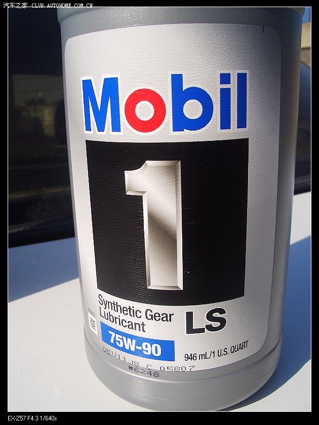

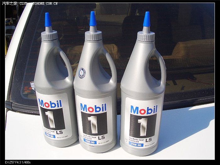

毒品亮相!美孚1号全合成齿轮油LS 75W-90(MOBIL 1 Synthetic Gear Lubricant LS 75W-90)

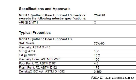

上图是该款齿轮油的理化指标,更全面的指标请查看此文件:
美版美孚的资料当然要到美国美孚的网站去查阅资料。

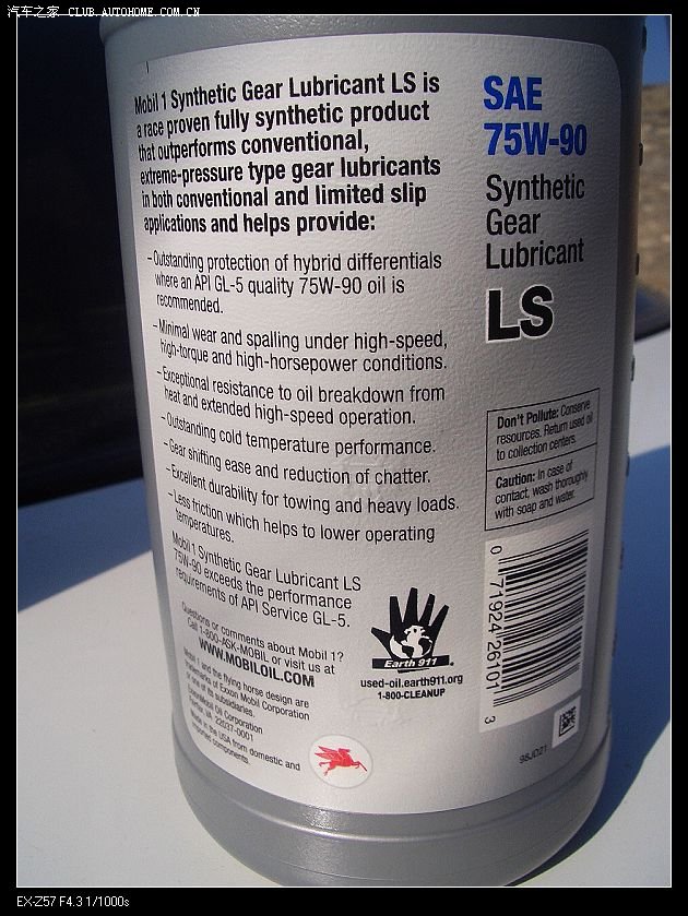

桶身正面标签特写。946ML每瓶,美制容积单位1 QUART
桶身背面标签特写

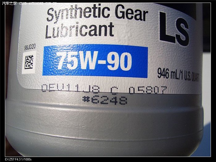

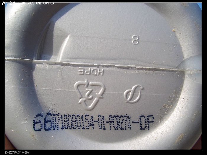

桶底部的喷码

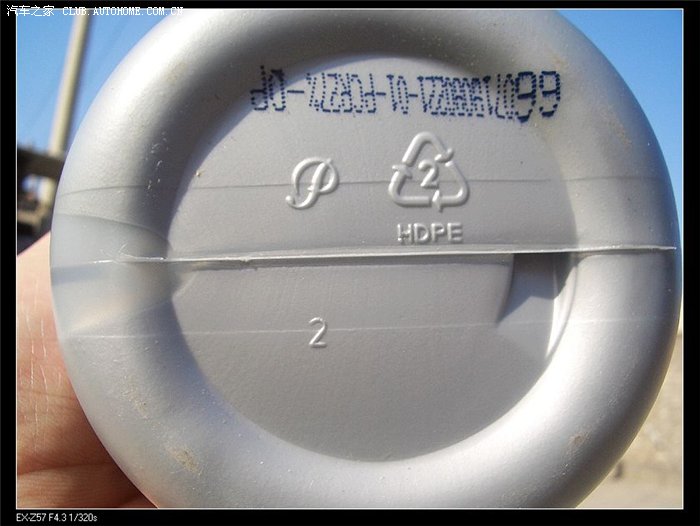

另一桶的底部,注意桶上凸起的数字为2,上一张上是8,说明两个桶不是一个模具吹塑而成。
正面喷码特写

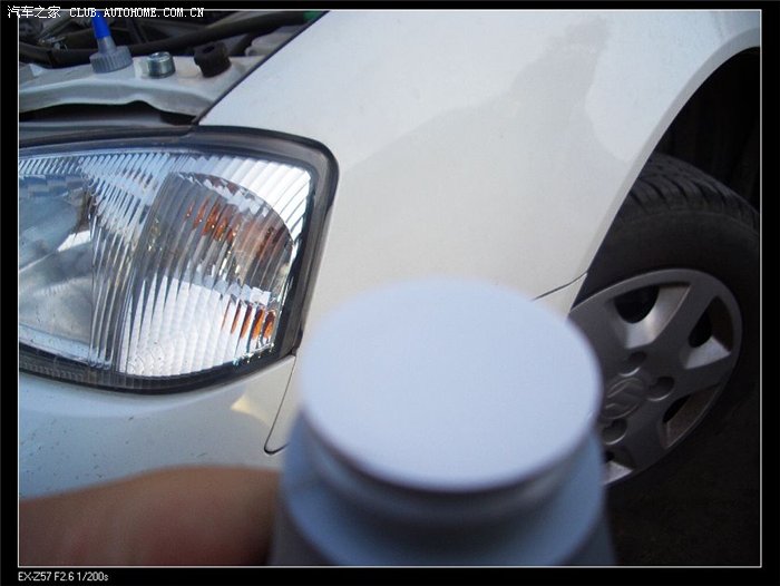

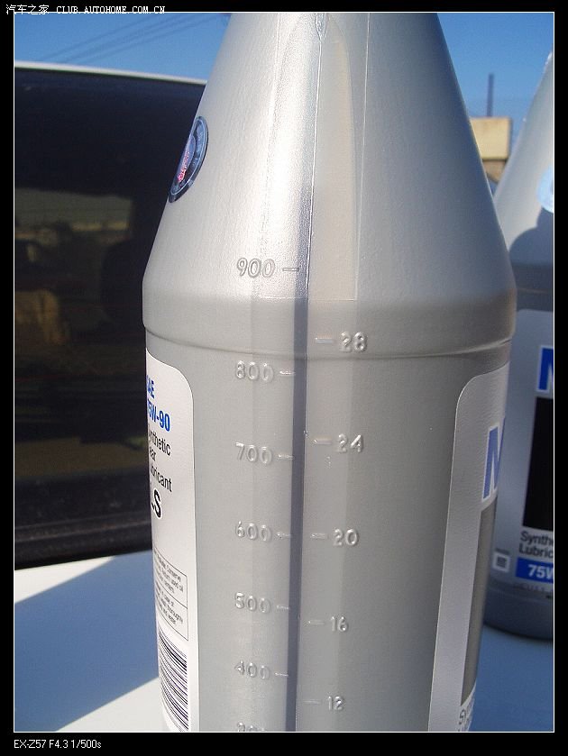

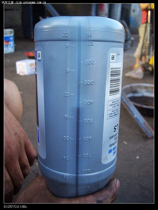

桶侧观察液位的透明塑料层,规则且整齐。

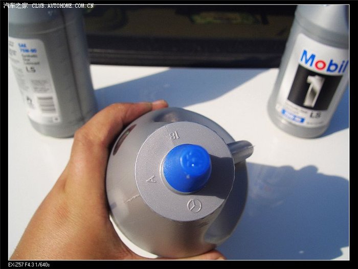

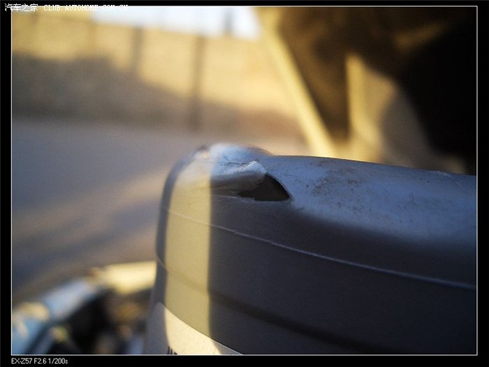

上部小尖儿的特写,正是因为桶是尖型的,所以美1的齿轮油国内有“美尖”的叫法。

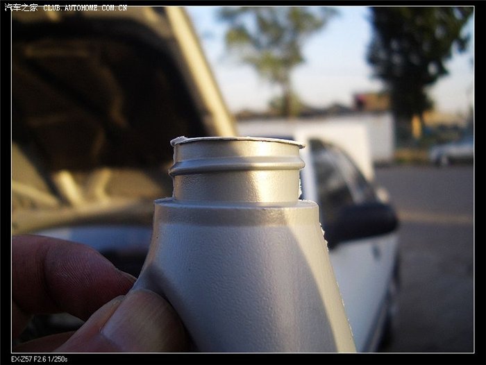

桶口有覆膜。目前国内美版美1齿轮油有两款,另一款的桶口覆膜在桶盖上。据说LS的这款新添加有一种添加剂,再加上有桶口的覆膜,所以我选择了这款。
取下瓶盖后桶口特写

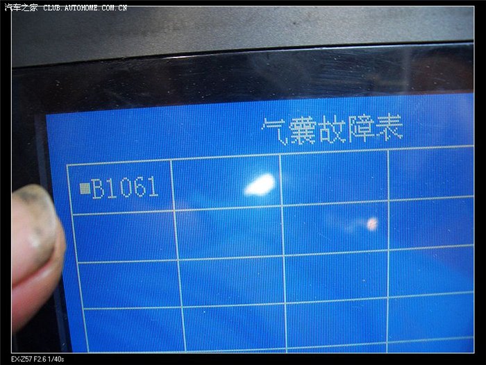

借着换齿轮油的机会让修车店老板用电脑给我清一下气囊灯常亮的故障。在钥匙门开启状态下防盗响起就会导致这个故障,以前清过好几次了。
故障编码。61指气囊灯故障。

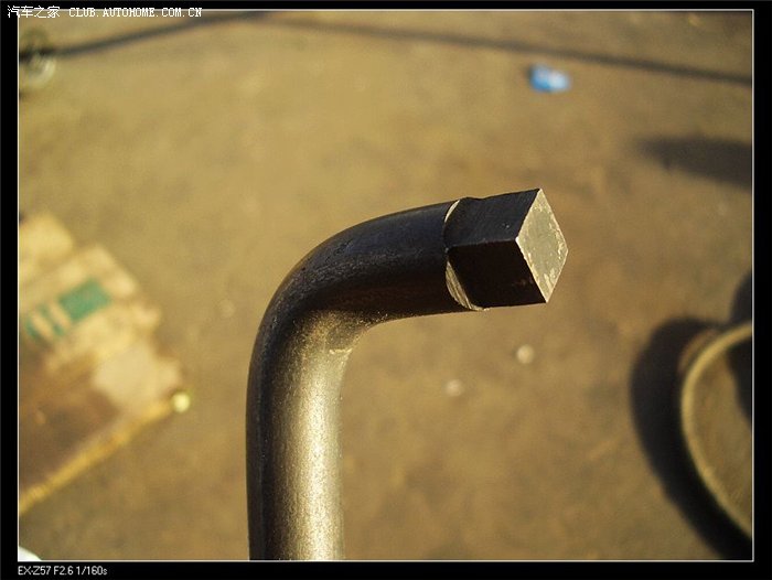

羚羊变速箱的放油口和注油口螺丝需要用这种专用的内四方扳手开启。

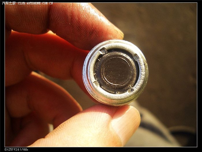

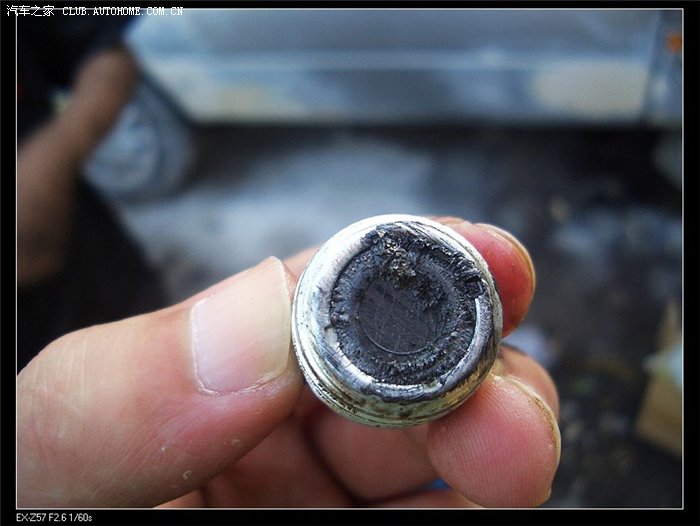

放油螺丝上带一块磁铁,上面吸附满了铁屑
放油螺丝清理干净后的样子

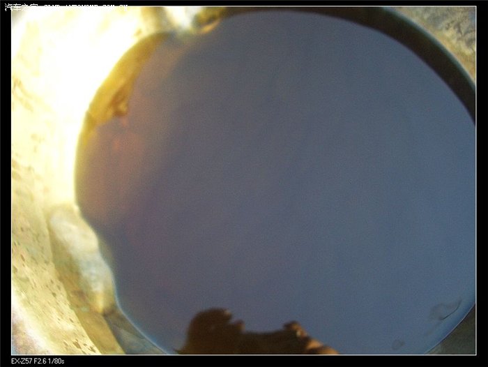

使用了12000公里的原厂齿轮油。

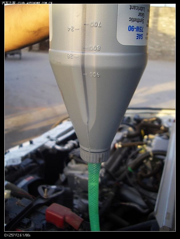

为了避免被齿轮油加注器残留的矿物齿轮油污染,本次换油采取了“打吊瓶”的方式进行:老板买来一根1米长的塑料管,将齿轮油带尖的瓶盖上端剪开,覆膜四下后剪开中间部分再贴回去,将瓶盖尖端插入塑料管,再将瓶盖拧紧,塑料管下端深入注油口内。修车店老板和伙计一致反应这款齿轮油是他们所见过的最稀的一款。当然了,齿轮油的气味儿都不好闻,这一款更是尤其的臭
为了使油快速注入,将桶底部剪开一个小口。
加到第三瓶的时候,忽略了剩下齿轮油的储存问题再加上剪得上瘾了,最后一个桶也让我给破坏了,第三桶只加了很少一部分就满了。无法带走了,只能留给修车店老板,就当是我换油的工时费吧。约定先帮我保存3天,3天内如果发现变速箱渗油或者漏油的话再想办法,这多余出来的齿轮油可能会派上用场。
