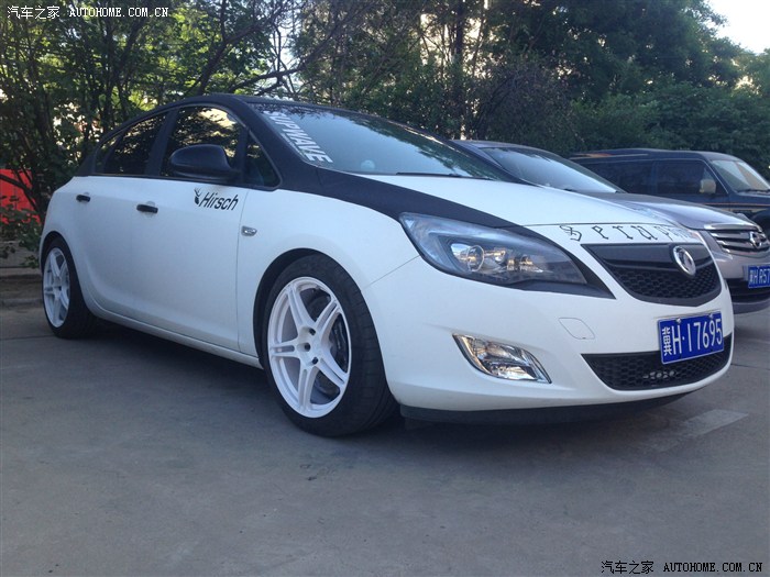

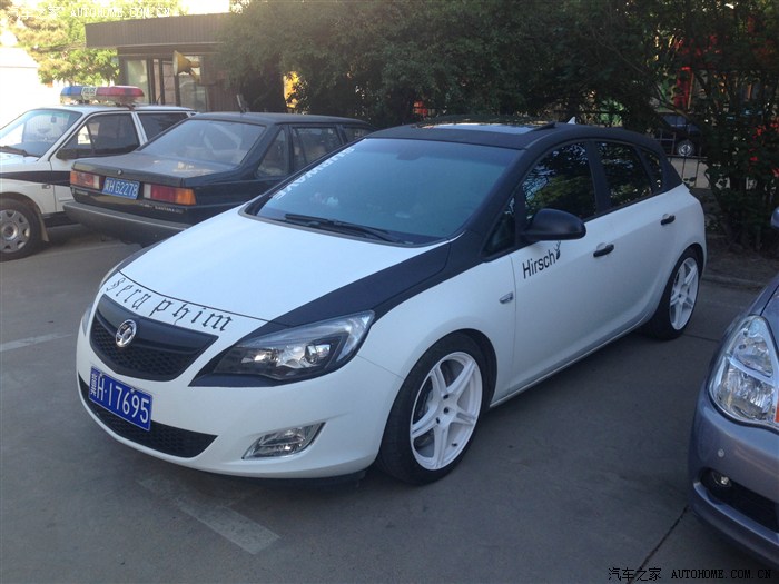

等了一个多月终于等到了我的BC锻造轮毂,中间发生了太多的崎岖故事,我就不详细一一道来了,群里的兄弟们应该知道我的等待之路是多么的漫长艰辛!自从上次改完刹车之后中间又多多少少的进行了一些小的改装,我现在回想一下,首先收了杭州车友Ives的B8避震筒,降低车身之后发现前包围总是拖,所以毅然决然的拆了下来送给了本地的车友,后来无偿得到了北京车友晓光的REMUS尾段排气,因为他退出了英朗群购买了进口BMW320I运动款(最后一批短轴的哦~),由于国内山寨的后包围配上REMUS排气怎么看怎么都是难看,所以我把后包围也给拆了,还原了原厂风格,之后就是定制了今天的重中之重——台湾BC定制锻造轮毂!在等待BC的期间里我又把前面的刹车油管换成了goodridge钢喉,后刹车盘换成了台湾SRQ 330加大盘,对了,在中间我还做了全车亚光白喷漆,貌似就没什么太大的改变了,好了,还是照常规,我直接上图了~

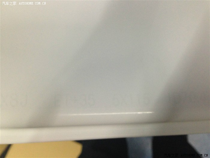

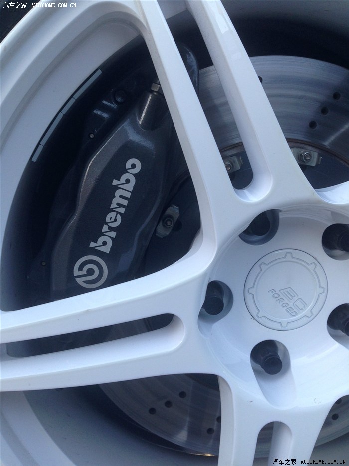

细看,可以看到型号的,PCD:5*115

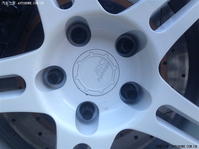

精致的轮毂盖

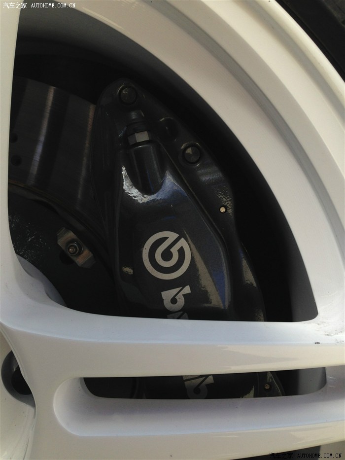

换轮毂的时候顺便把后刹车片换了陶瓷刹车片

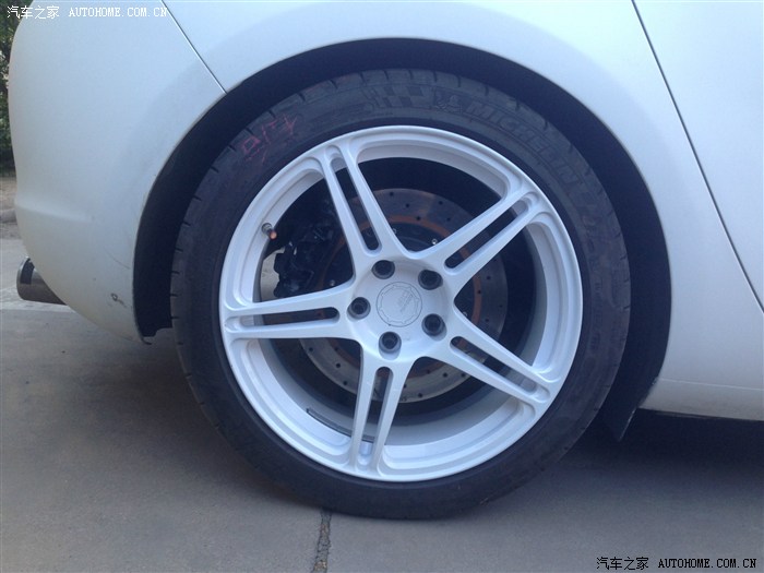

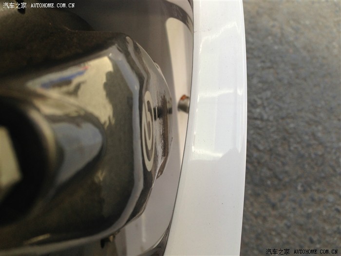

ET35还是有点儿下了,其实37就行

PS:轮毂是BC-RS42款式,规格是中心孔70.4(原厂是70.3,厂家说以防万一做偏大0.1,这个倒是无所谓),PCD:5*115,ET35,净重8KG。
