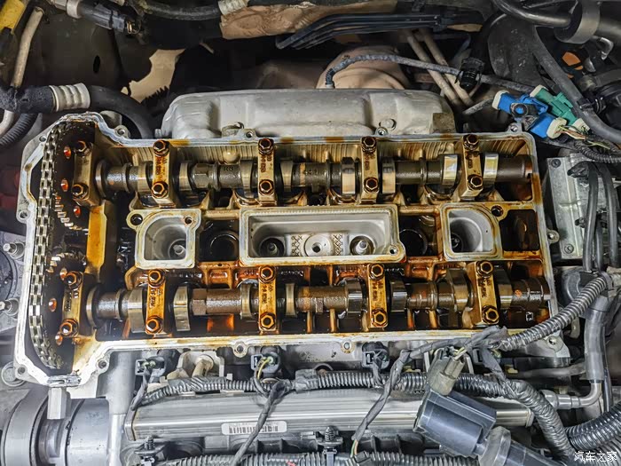

感谢坛友的一些经验和建议,近期发现气门室盖接缝处轻度渗油,遂搜索了论坛里一些这方面的知识,也知道了应该在哪买配件,本着尽量找原厂件的原则,轻松解决了问题,防微杜渐,避免问题扩大影响用车,同时建议各位年份长的老科做好定期检查发动机舱,及时发现问题
上月开盖时发现气门室盖上少量油渍浸润
正上方看着也不大严重
左前角渗出最明显
掀开高压线圈盖子里面有少许满是油渍,心想不妙,难道火花塞被机油淹了?
上论坛查找相关资料,发现这个卖家可能有正品,之前看过论坛各种方法,觉得应该先换个垫试一下

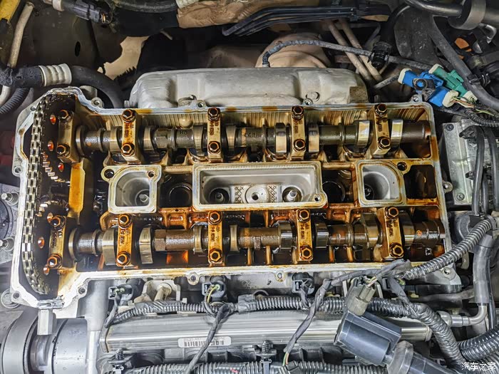

三天快递胶垫回来了,立马找修理店拆开,果然左边第二缸的火花塞渗了约两三毫升的机油进去,高压线圈相应的胶头也有少许浸湿,万幸还不是水漫金山的地步,高压线圈金属部分没油渍
九年老科首次直观心脏,看着各部件的光滑程度感觉这么多年一直坚持换的壳牌全合成机油是换对了,修理店老板说混加不同品牌的机油也会导致油泥多
拆下来的缸垫,四个小圈全部硬化变脆,进油的火花塞室老板选择是用高压气枪伸进去并用干净的布块盖住上口,一吹完事,效果直接,过程没拍,论坛也有人是吸出来的,不知哪个方法更好
已经跟硬塑料似的几个胶圈一捏就断,外围的整圈胶垫老化问题不如火花塞室那几个圈圈明显,难怪胶垫老化就往火花塞室渗机油,塑料易损件用了九年,也不能太高要求,换就是
换完洗净周边油渍,特意跑了三四十公里,回来用纸巾擦一圈都是干燥的,完美!老板手艺不错收费还不高,他还说这个胶垫是不用打密封胶的。主要是原厂的配件贴合度高,副厂件贴合度不好,类似高压锅胶圈的道理
