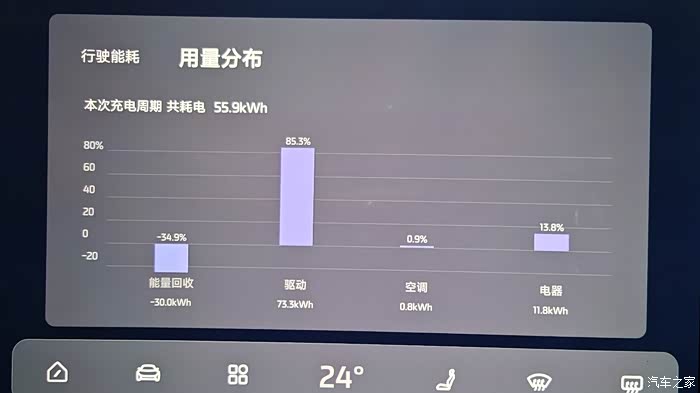

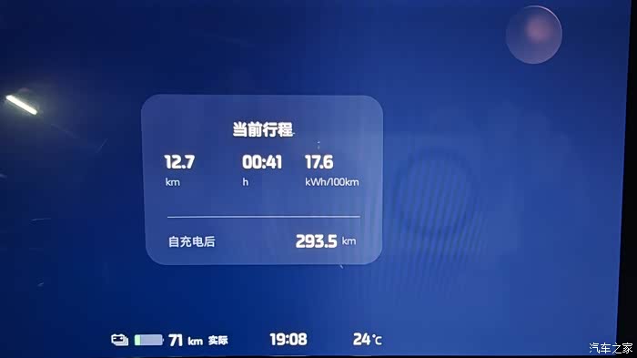

而今年充100%,极限能跑450,90%大多数时候能跑350,图里面是我最近一次充90%跑的,跑了290公里,剩余只有70公里,也就是实际只能跑350左右,而电耗方面,跑290公里耗电55度,剩余15%,也就是说56度电占75%,那总电量就是56/0.75=75度电左右,加上藏电和部分不能使用的电量,应该在80-85度电这个区间,跑了5.7万公里,粗略估计电池衰减大约5%左右,这个衰减不知大家能不能接受
