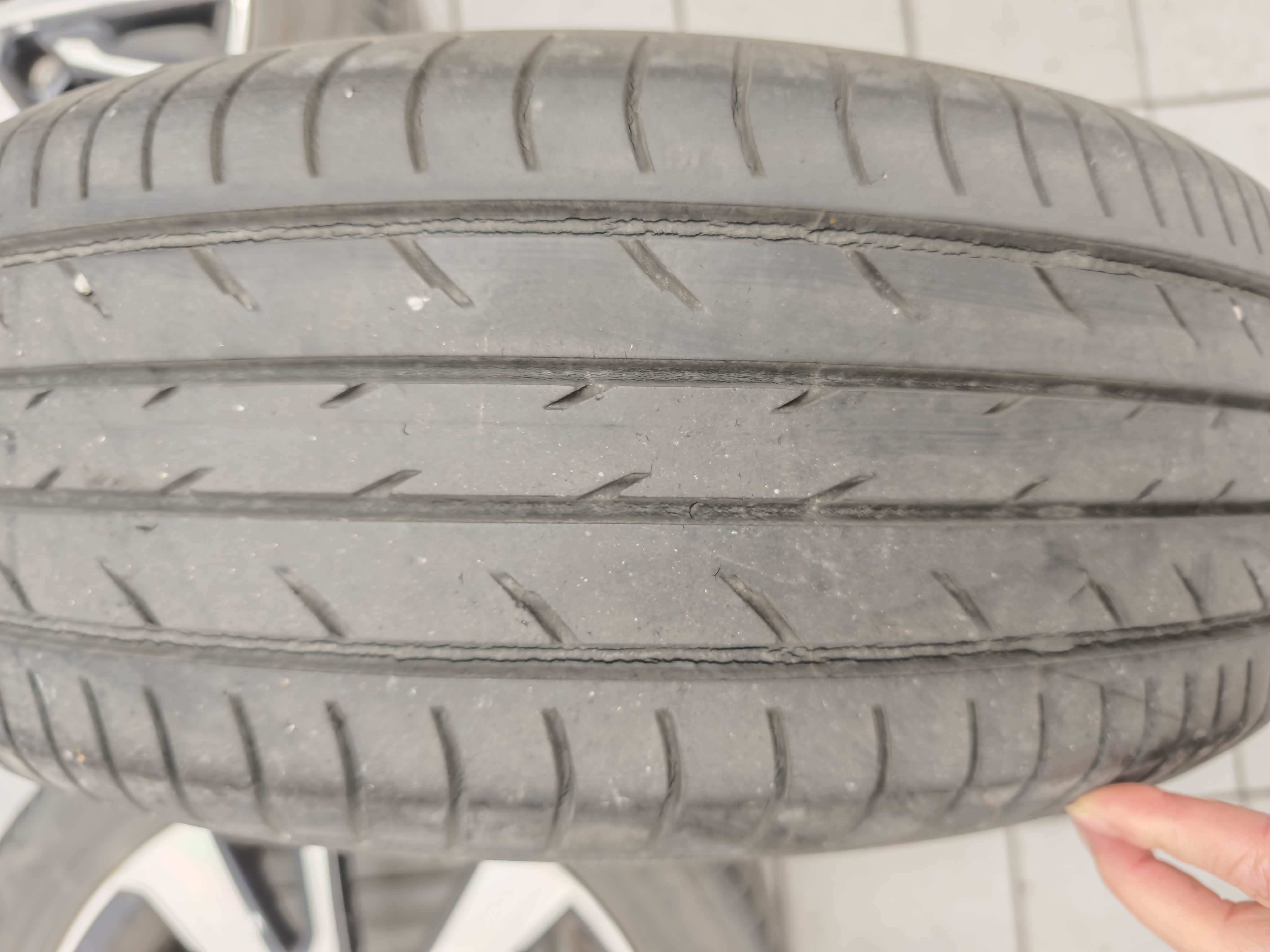

家人们,开了5年的日产蓝鸟终于给我上了一课!前两天气温一降,刚出门没几公里胎压报警就亮了,本以为只是缺气,去店里一查直接惊出冷汗——胎壁和内侧全是细裂纹,师傅说再跑下去随时可能爆胎,果断把4条胎全换了,今天就跟大家聊聊轮胎更换那点事儿,尤其是老车车主别不当回事!

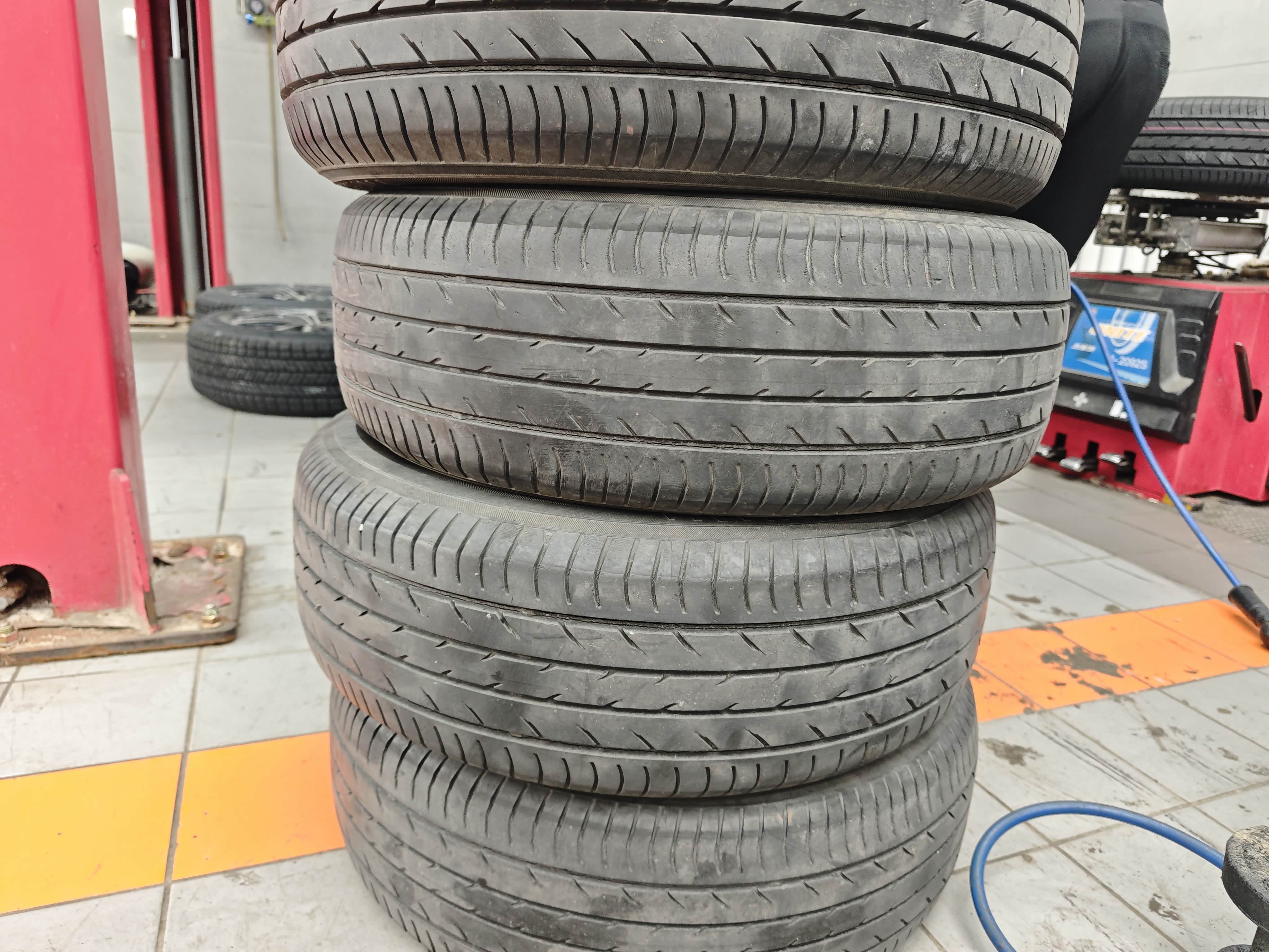

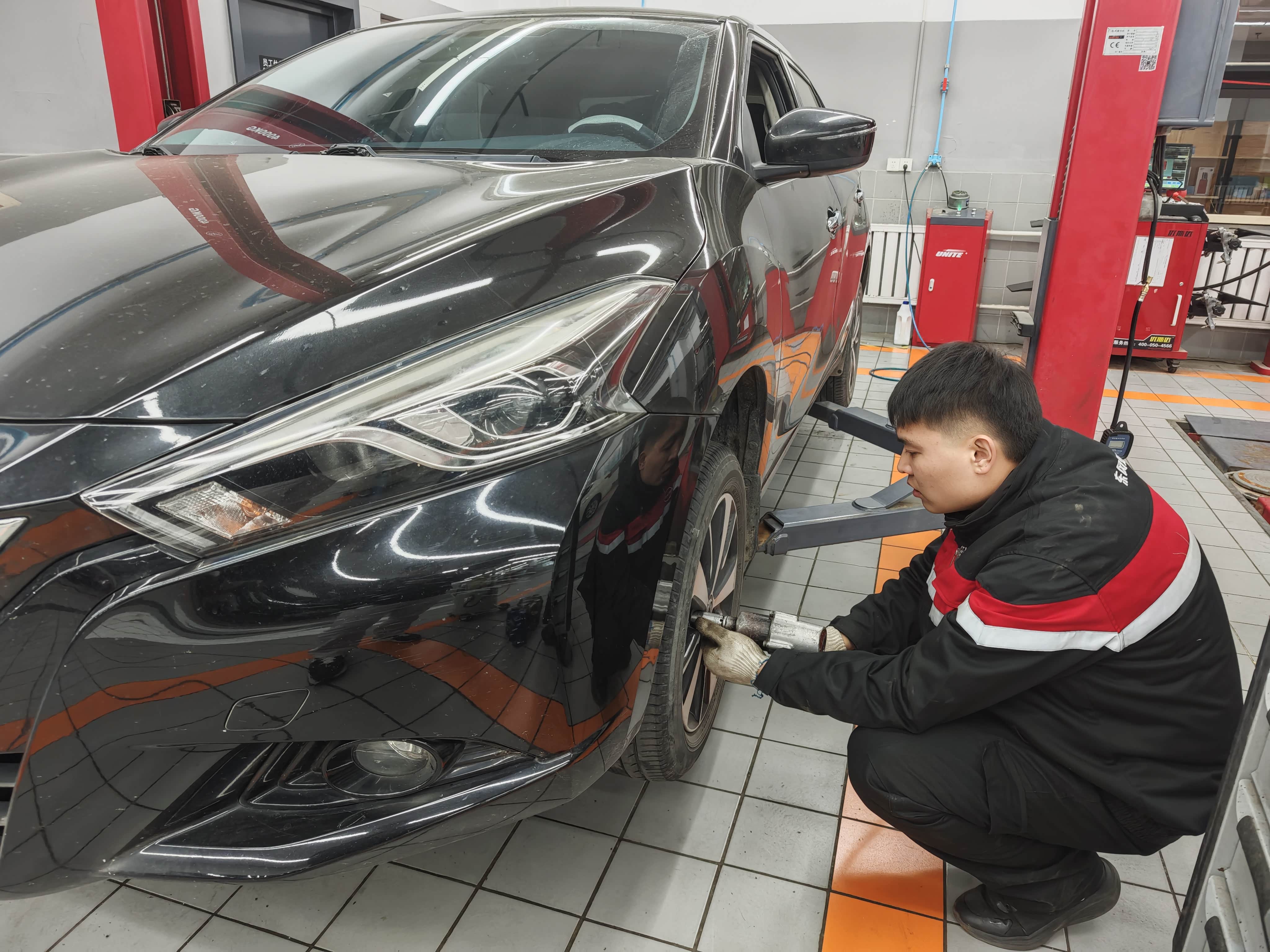

旧轮胎拆卸

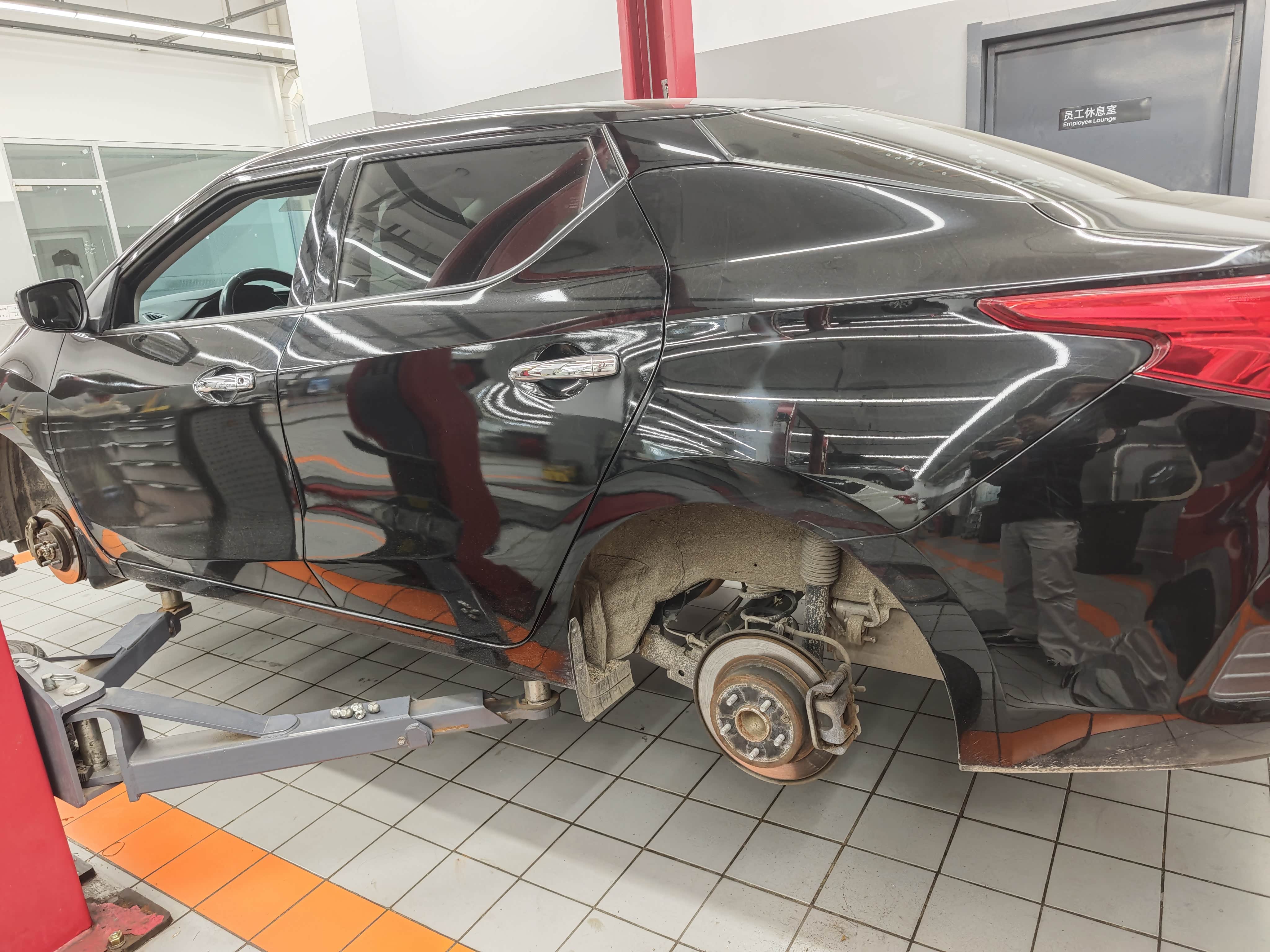

全部拆掉,顺便检查刹车片
内侧裂缝很深了
主要前胎磨损大
先说说我的情况,2020款蓝鸟,平时就市区通勤偶尔跑高速,5年下来刚好跑了5.2万公里,之前总觉得轮胎看着没鼓包、花纹也没磨到警戒线,应该还能撑阵子。结果这次低温一刺激,问题全暴露了!师傅检查的时候指着胎壁说,这种橡胶老化的裂纹肉眼不仔细看根本发现不了,但低温会让橡胶更硬更脆,稍微过个坑或者急刹,胎壁就可能直接崩开,想想都后怕。

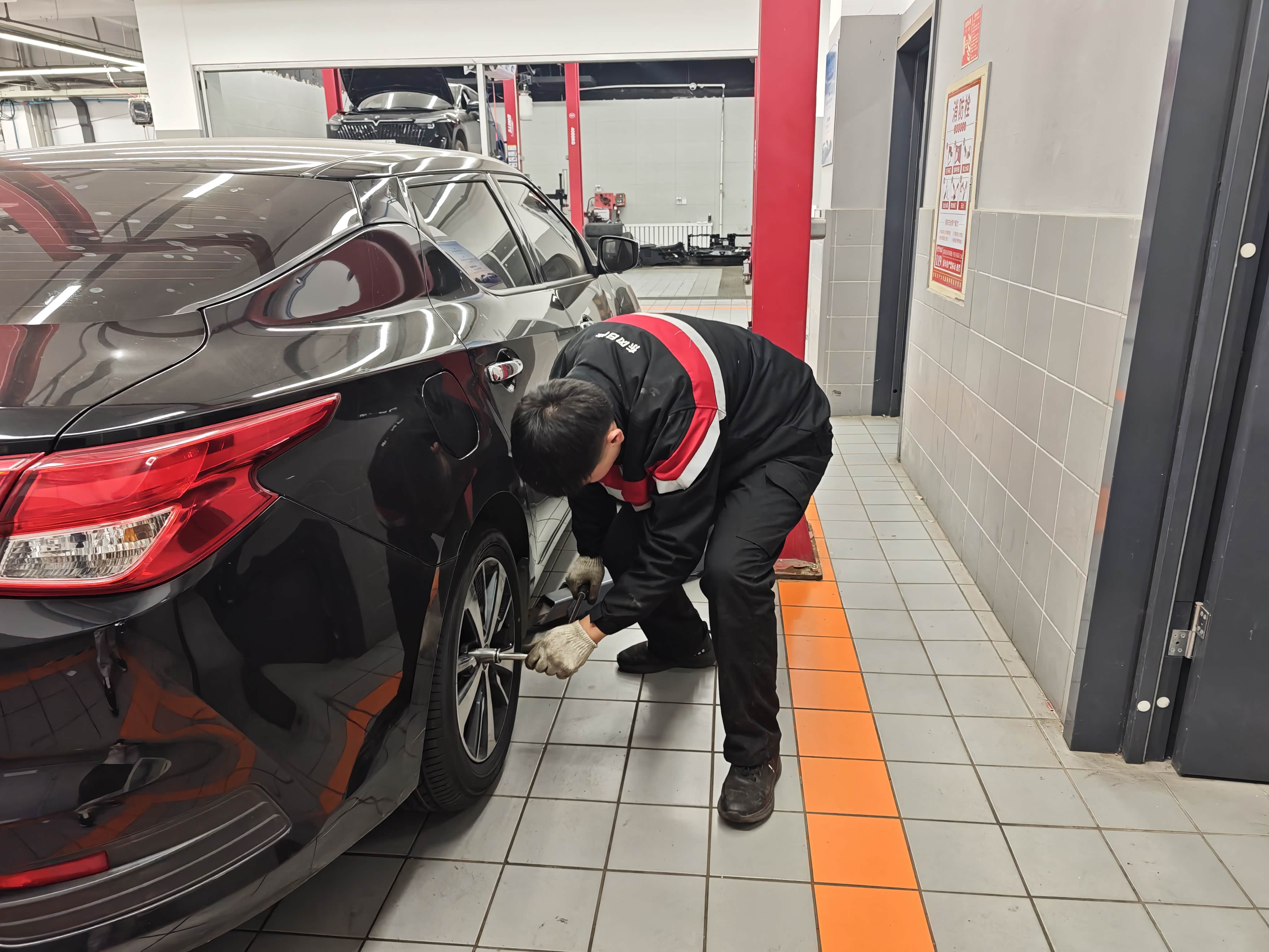

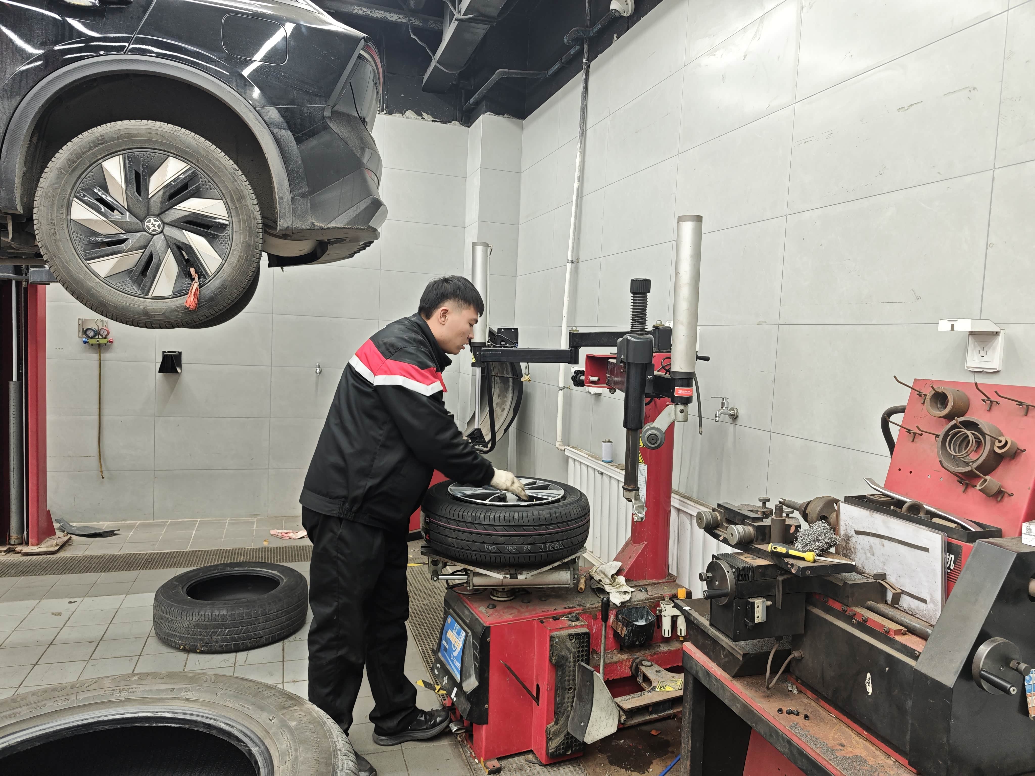

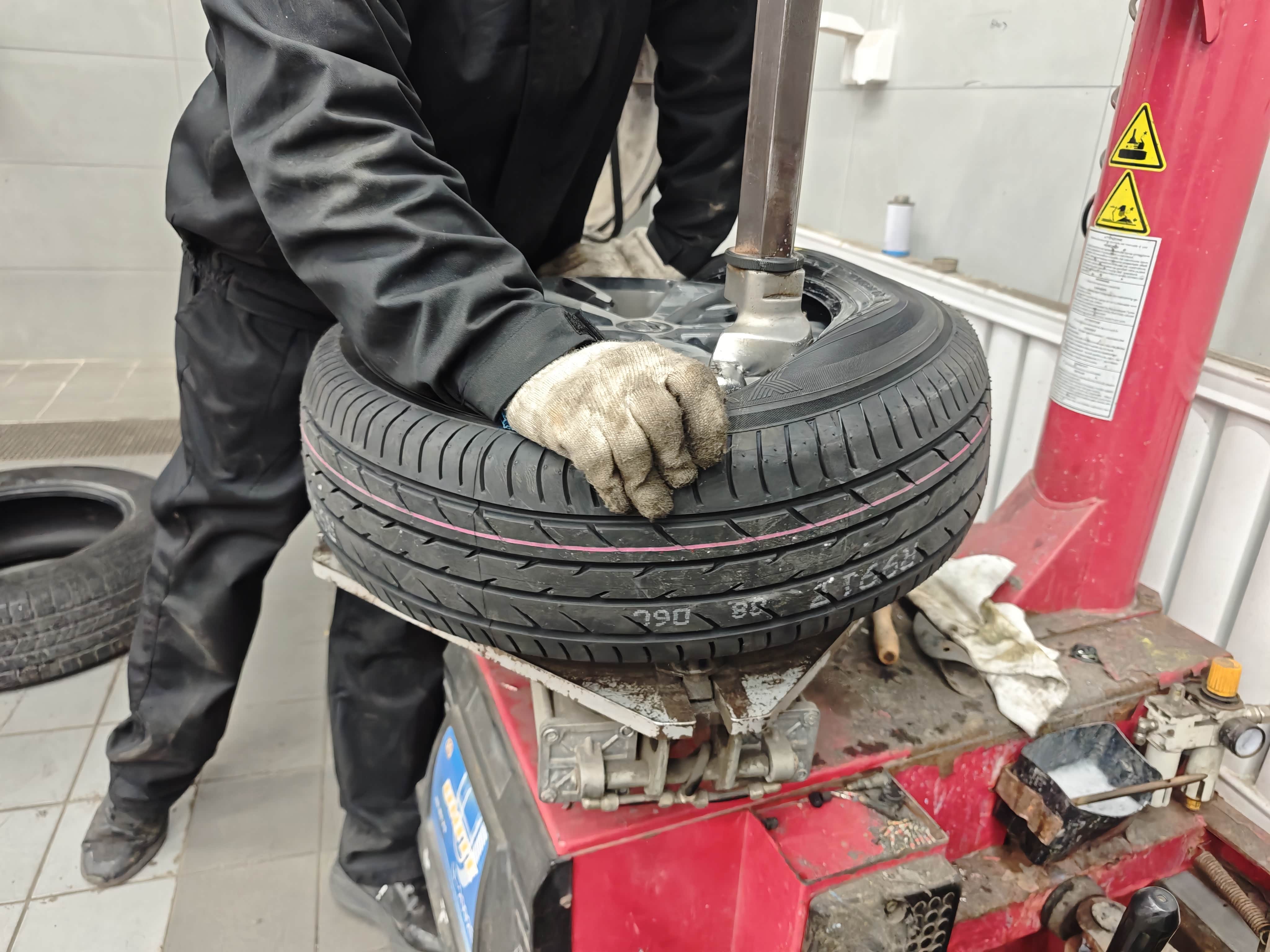

新的轮胎安装
瞅着新的,就是踏实,小哥非常专业
动平衡检测,一定要做,要不容易跑偏

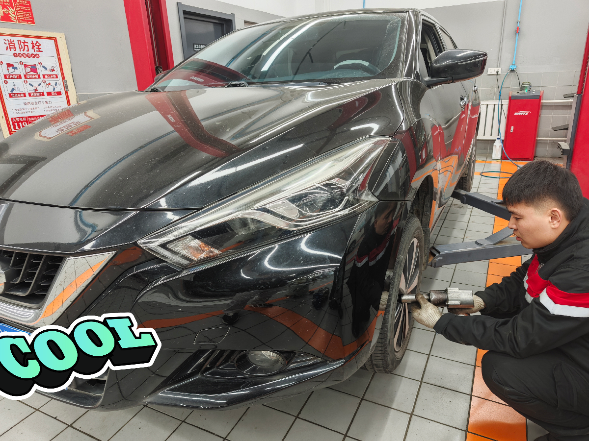

电枪找固定,先整体紧固一下
新的轮胎安装后,再手动紧固,专业

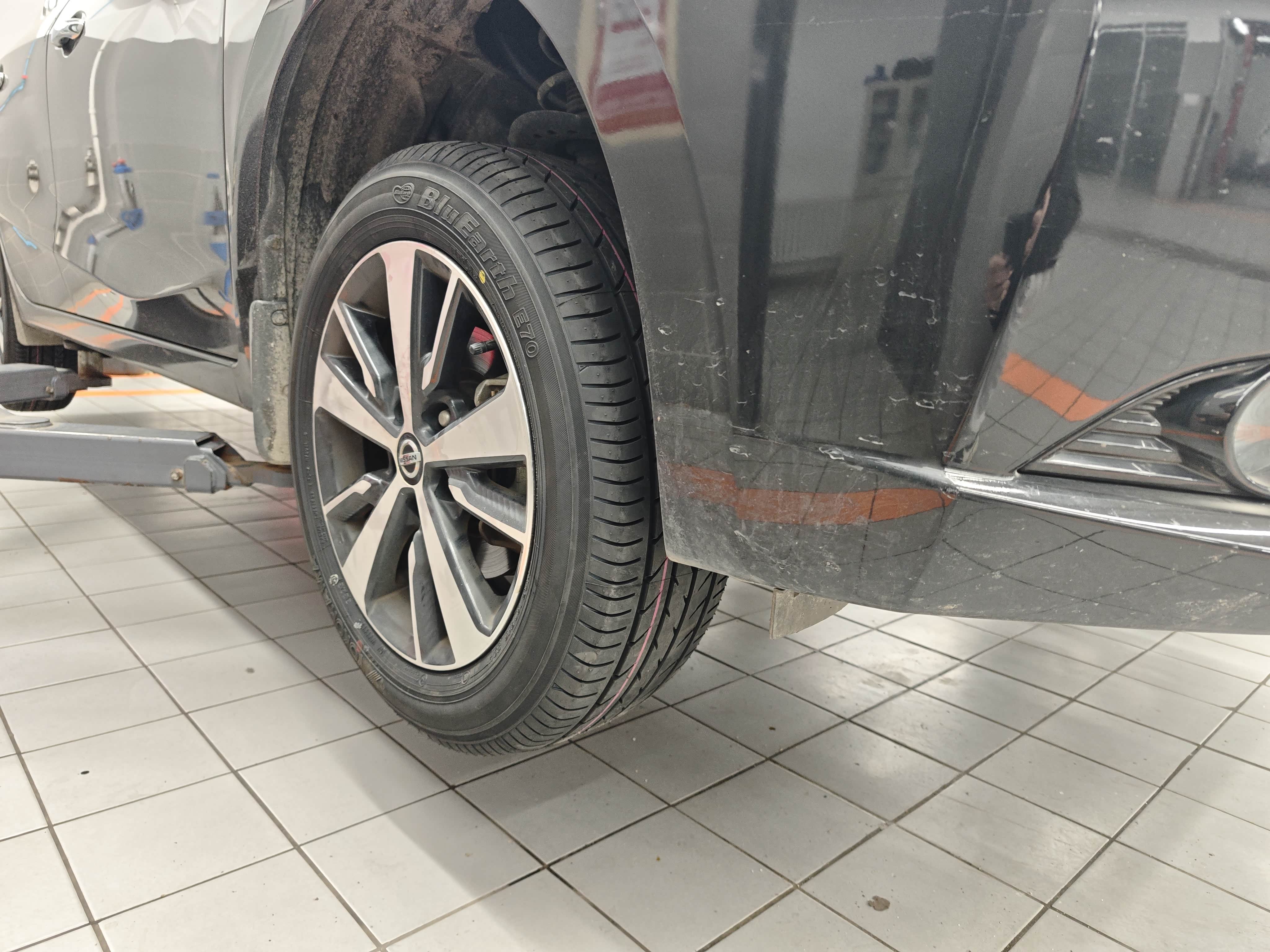

新轮胎驾驶,舒服

最后选了原厂配套的优科豪马牌,4条下来花了1224元,比网购贵了百八十块,但店里包安装、做动平衡还送了次胎压检测,图个省心。换完之后明显感觉不一样,之前过减速带胎噪特别大,现在滤震也软了点,开着都踏实多了。
