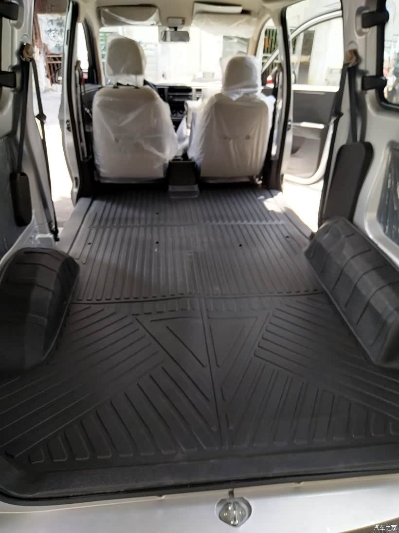

网上买的全车地胶

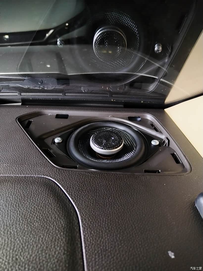

网上买的喇叭有改善但太小了打不出低音

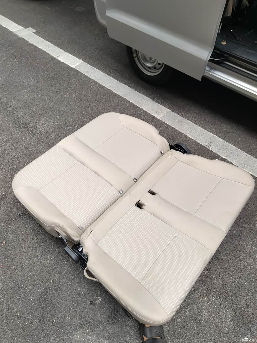

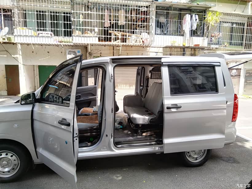

把三连体的座椅换成2+1的,找遍了柳州的拆车件场才找的。
开门晒甲醛,晒了一个礼拜味小点了。

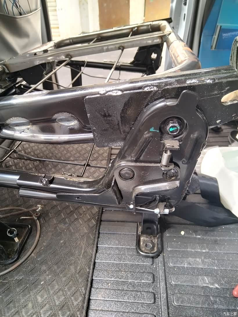

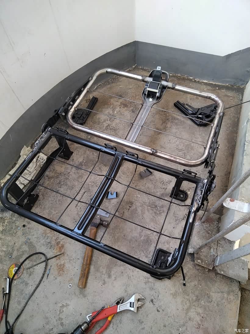

座椅不能往后靠改调角器,在车里扒掉海绵扛架子上楼。
因为我住在8楼顶我在楼下没有柴房没有电,所以把架子扛上8楼在楼道里又切又焊又钻,鸡屎焊见笑了。
虽说手艺不怎么样但也勉强能用了。
