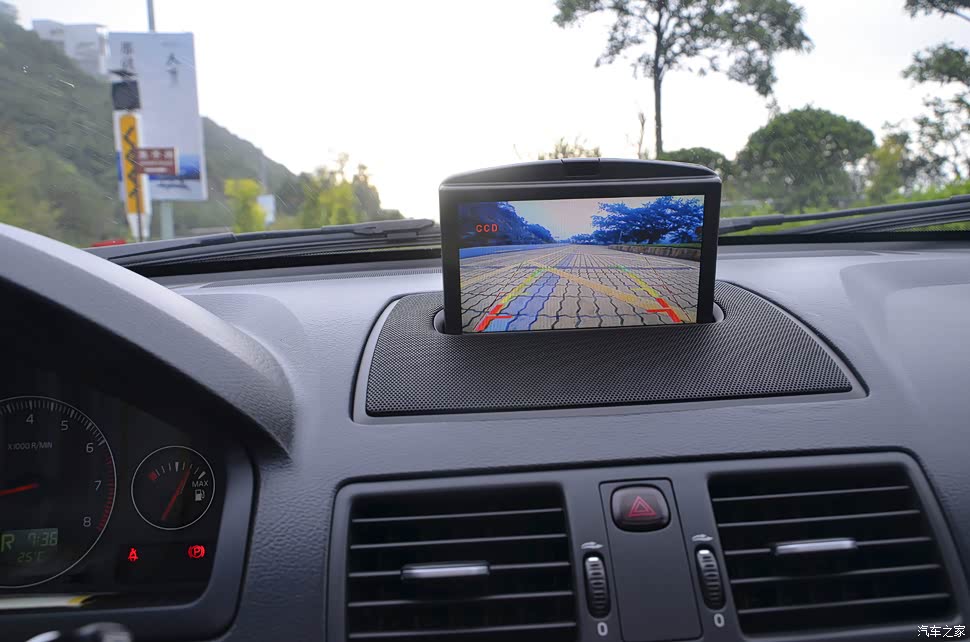

当然,一辆车可以承载一家人的欢声笑语,可以陪伴驾驶者走遍天涯海角,也有可能给拥有者带来不少困扰和麻烦。在用这辆XC90的过程中,也曾经遇到一些问题和故障——幸好,都不算太大。一、倒车影像系统。第一次故障在提车第二天早上就发生了。倒车的时候,倒车影像系统黑屏了。后来更换了一次解码器,解决。
之后,摄像头画面不断刷新,而且对比度调节系统出现问题,又换了一个摄像头。两三年之后(记不清了),这个倒车影像摄像头外面的玻璃防护镜面又裂了……这个部件我修了三次。

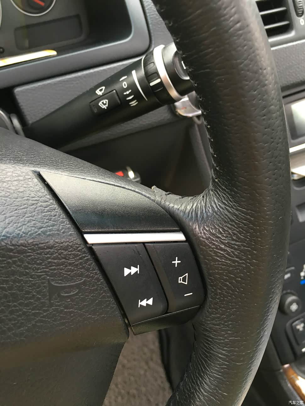

第二、方向盘背后的游丝。之前一段时间,在天气较冷的时候,车在启动一阵子后行车电脑就会跳出“防侧滑系统受限”的警告。这个毛病困扰了我一年多,拨打沃尔沃400电话,他们也只是建议我熄火重启,但治标不治本。直到去年去保养的时候,一个师傅建议我更换游丝。换好了游丝,果然没有再复发过。同样的问题发生在很多老XC90上,几个车主听了我的解决方案后也修好了这个故障。

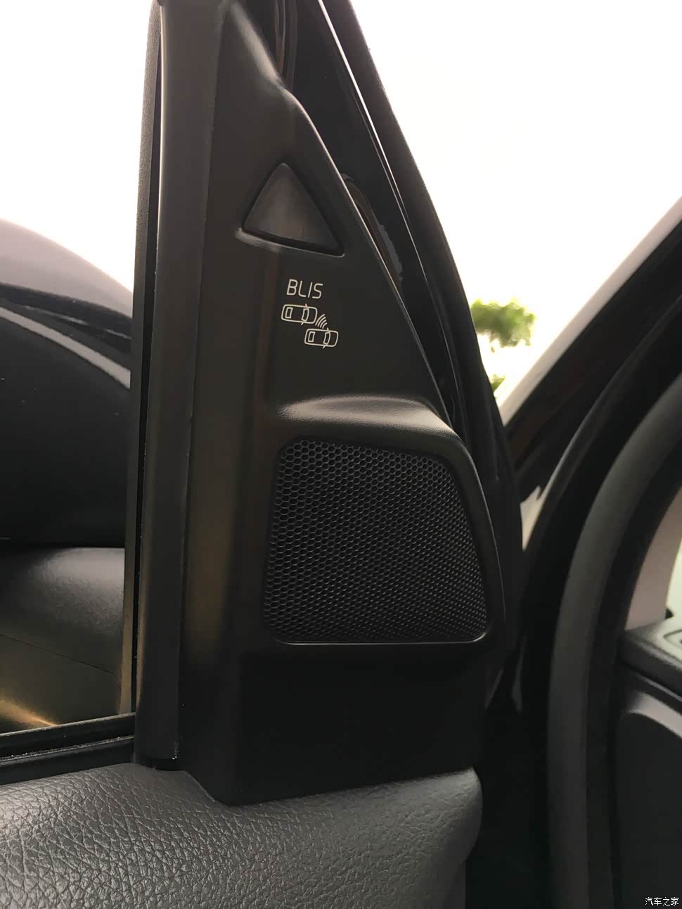

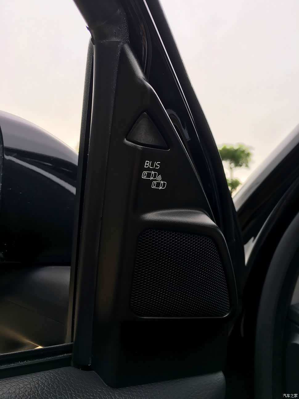

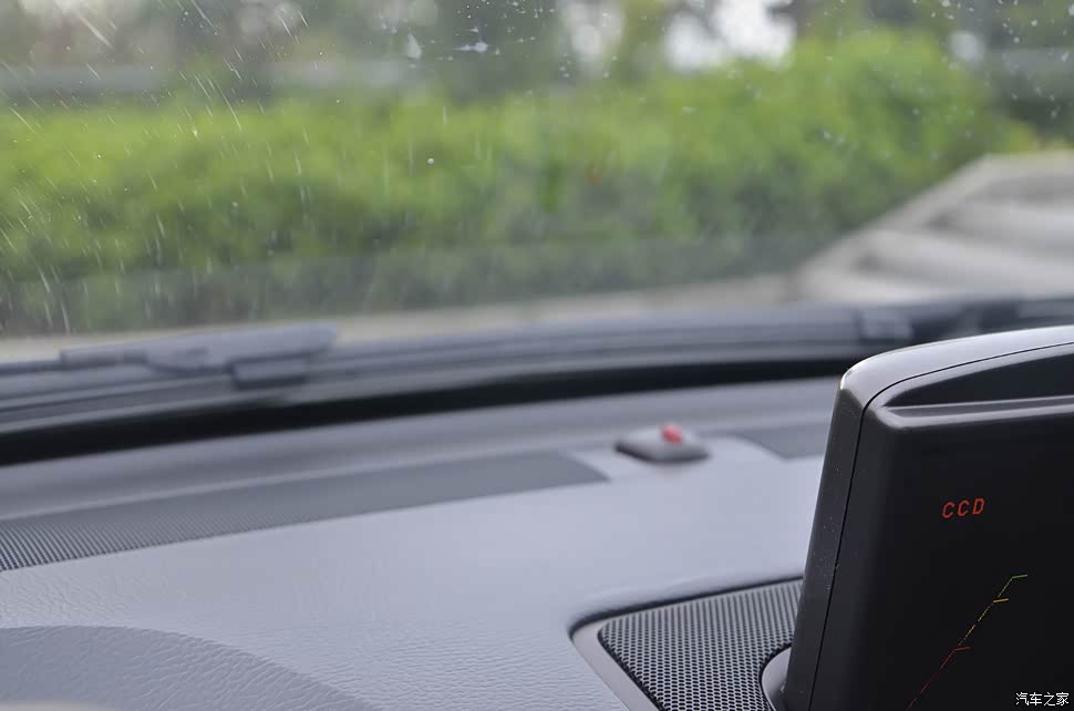

第三、如果说DSTC传感器的问题还算容易解决,那么这个延续至今的问题我就不清楚怎么办了。我不知道论坛里装备第一代BLIS(就是在后视镜下装有红外摄像头的型号)的老款车主们有没有遇到过这个问题。在雨雪天气摄像头容易被遮蔽提示性能降低就不说了,有时候无端地BLIS会开始猛闪,同时提示BLIS暂时失去作用,也是只能重启发动机才能去除提示。我现在高度怀疑是图像分析电脑不定期死机所致,但是不知道应该怎么解决。有解决方案的车友还请不吝赐教。

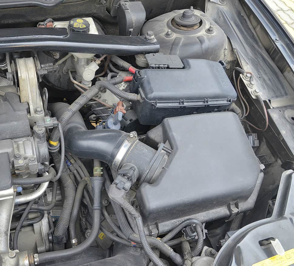

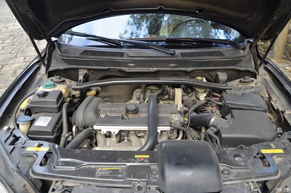

2012年7月底,台风“韦森特”刚刚登陆,我在回家的路上。在一座桥下,前面遇到了积水。
根据XC90的说明书,它的最大涉水深度是40cm。在依据前方马路牙子的位置判断水深之后,我挂上手动1档缓慢前进。为避免水流灌进排气管,我比一般的10km/h涉水速度稍快了一点,大概在15左右。

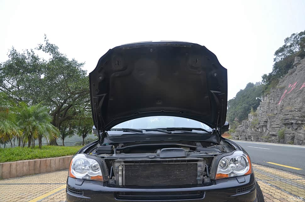

悲剧就在这时候发生了。旁边一辆大车以更快的速度驶过,激起车尾一阵波浪。虽然我没见到水流漫上发动机盖,但是只感到车身轻微抖动了几下,然后转速表就从1200跌到了低于怠速的500,然后维持了几秒就熄火了。令我哭笑不得的是,我下车后发现水面只到车轮的不到1/3处,离排气管也有几根手指宽的距离……

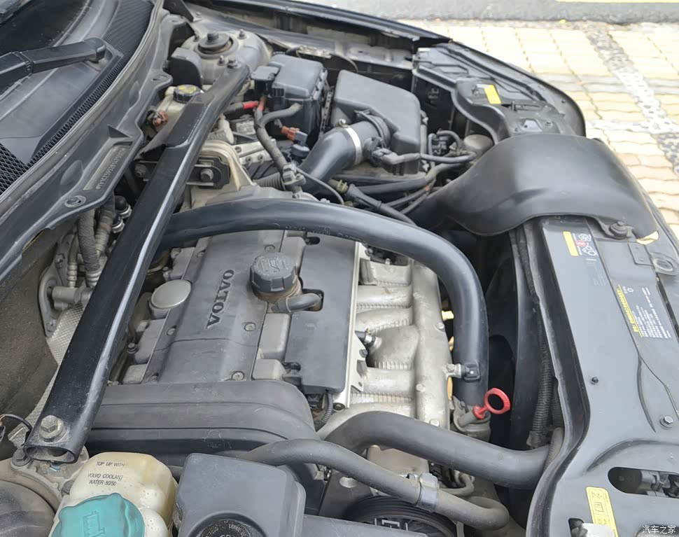

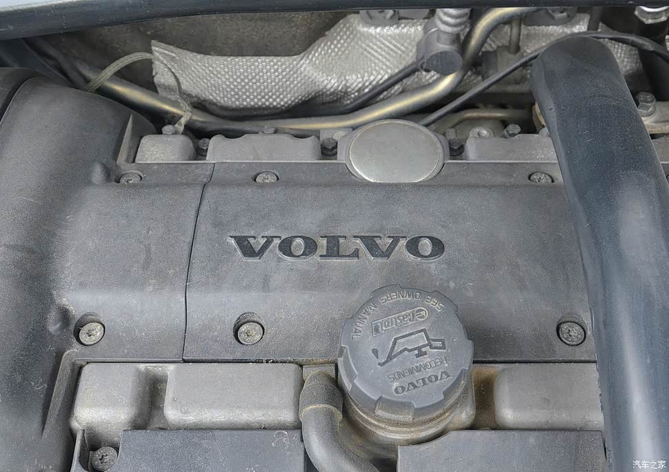

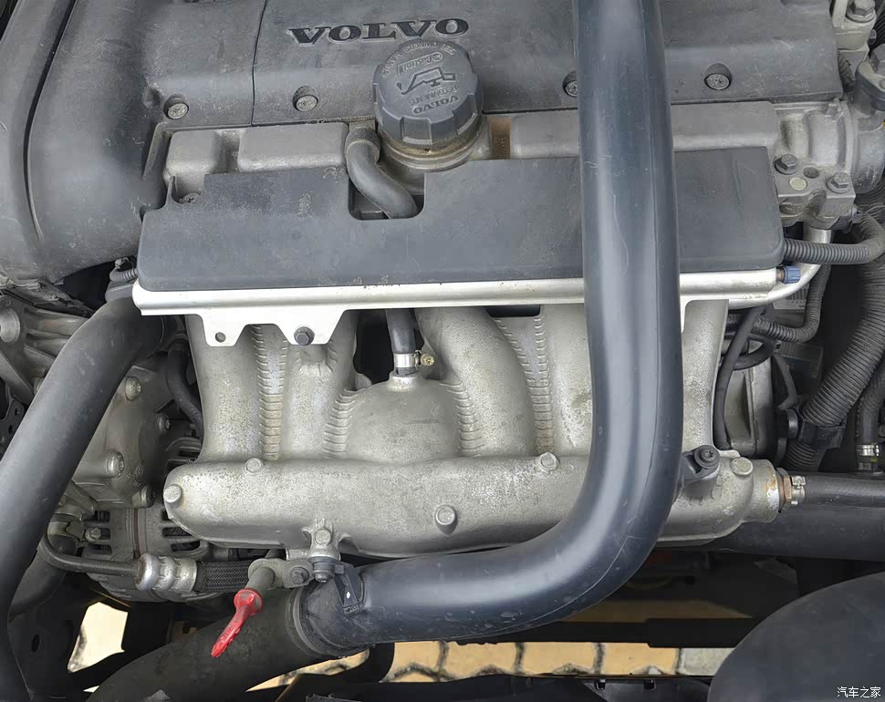

请假,叫拖车。那天的拖车一定忙得不得了,所以在打了沃尔沃紧急救援热线后的一小时拖车才赶到。把车拖到4S店,拆下缸盖检查后,4S告诉我第1、2、4气缸已经有明显进水痕迹,并且在水箱散热片顶部位置发现一片浸湿的树叶,说明当时的水面曾一度高过空滤导致从正面进水。这是我注意力放在排气管上而疏忽所致。售后代表与总工程师提出两个维修方案,第一个是开缸,费用大约32000元;第二个相对冒险,就是使用高压风枪把每个气缸内疑似的积水吹出,只收取开缸的工时费外加换新空滤,大约一千出头。之后由我亲自尝试重启,重启成功就万事大吉了,但如果重启再次失败,由于膨胀比不同导致的过高压力将严重损坏发动机,必须以十几万的价格更换新发动机。看了看已经湿透的空滤中夹杂的几片树叶,我决定走保守主义路线,开缸。车子放在4S店里两星期,发动机解体清洁,活塞、连杆和曲轴等部件分别进行探伤检查和动平衡测试,更换所有发动机密封件,更换发动机机油,放弃剩余的1/3箱汽油。
在打车回家之前(4S的售后部门经理开他的私车将我送到最近的可以搭上出租车的地方,这点值得表扬),平板拖车陆续载来了其他涉水的故障车。几辆S80,几辆S40,可是没有XC系列的故障车。看来我的这个情况确实是罕见至极的。两个星期中4S叫我回去过一次,是在曲轴做动平衡的时候。非常幸运的是,除了进水,活塞连杆曲轴动平衡测试结果都是正常的。这意味着我不用换这些大件了。两个半星期过去之后我才把车拿回来,因为几个密封部件位置比较特殊,要去中央仓库调货。装好之后我和技术主管去试车,除了在2000转左右有比之前更大的声音之外,没有其他的异常,我就把车拿走了。
没想到这次修理还留下了一个后续问题,说大不大说小不小。不大,是因为出问题的是一个机油壶上的密封垫圈;不小,是因为它导致发动机漏机油。修好跑了大概1500公里之后行车电脑跳出一则信息,说机油液位低。一开始我还以为是发动机装好了之后开始烧机油了,赶紧去4S要求检查。可是经过检查,燃烧室积碳水平正常,也没有烧机油典型的排放不合格问题,蓝烟也没有见到,总之就是不像烧机油,但是机油是实打实地少了。同时在检查的时候,技师发现发动机底部有油渍,但是他们不能确定是不是用于密封的黄油融化所致。4S先给我补了一升机油叫我先开着,1000公里后再来观察。回去跑了1000公里,倒是没有警报了。但回到4S店放出机油检查,发现剩余机油已经接近报警线了,同时前面发现的油渍有扩大迹象。检查车底的几个油封位置后,发现机油壶位置的一个密封胶圈开裂漏油了。将它换成新的油封,补充好机油,这个问题终于得到解决。但是因为发动机黄油的问题,我以每个月去一趟的频率连跑了四个月的4S店。这是我用车过程中最大的一次问题。
其三,也算是我把话说早了。2016年以来,每次保养加的机油,总算是撑不到下一个10000公里了。每过7000公里,我就需要像某众老用户那样,添加一升机油,这样才能撑到下一次保养。后备箱里,机油瓶最终成了常客。我在想,要不是那次涉水,它会不会像其他B5254T4那样兢兢业业、无病少灾地工作呢?

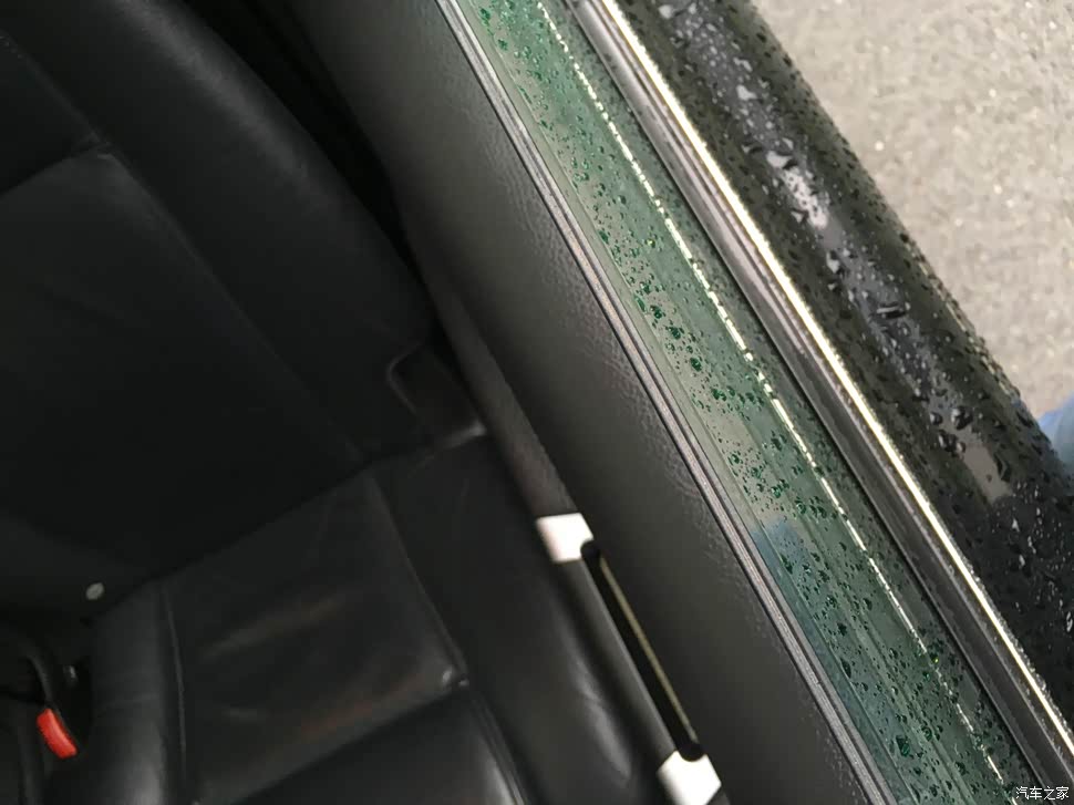

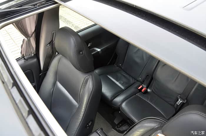

我最满意它的地方有这么几点。首先是空间宽敞;其次,内部用料上乘、无异味,舒适性强;第三,双层夹胶侧窗玻璃,隔音效果好;第四,坐在里面安全感很强。2008年的车上就配有变线辅助系统。
最不满意的,首先是内饰老旧;其次,动力不算很强,5AT变速箱效率一般;还有就是第三排空间太狭窄了,只能坐175以下的乘客。

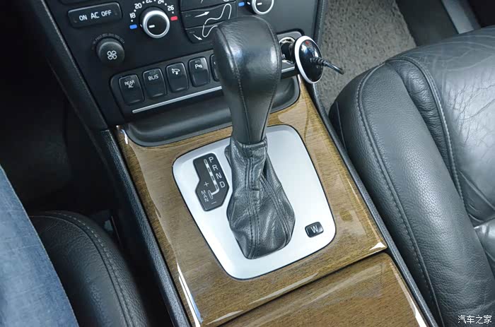

空间乘坐、储物空间相当大,可以在满载三个人的情况下运输2m*1m的IKEA桌子加四张配套椅子。动力210ps/320Nm(刷北极星后为240ps/370Nm),在推动2.5吨重的车身时加速性能一般,刷北极星后稍好。动力响应其实还可以,全油门加速得益于涡轮增压器还是很迅猛的。问题就在于这台爱信5AT不够迅速,而且不够智能,非要到2000转以上才会换挡。在使用定速巡航的加速键后明明已经到了换挡时机,可是变速箱一直保持在低档位,非得切到手动模式才能升档。所以我每次见到3.2,都会暗暗羡慕他们的6AT。油耗大概在12.4L/100km,对于2.5T、2.5吨重的车辆来说属于良好水平。平均速度33左右。

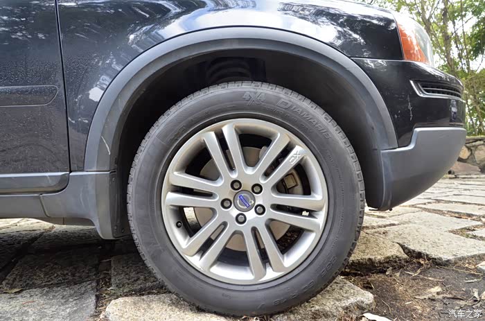

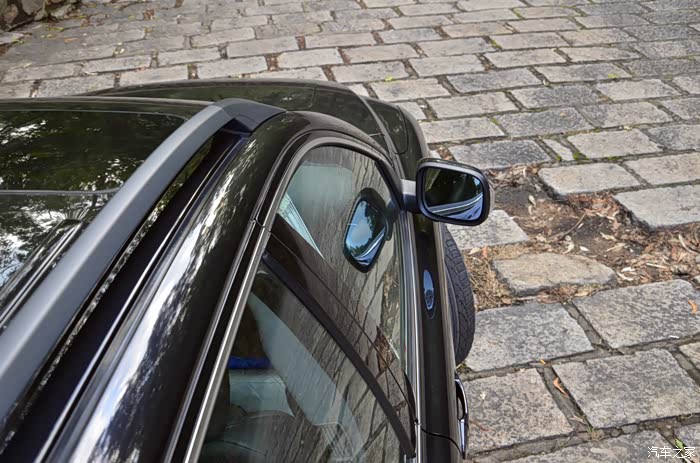

操控转向比较“粘手”,不够紧绷,有虚位。这里的粘手,我想了半天,想到一个比较容易理解的描述方法。不知道大家和过面没有?手握搅拌棒搅拌比较软的面团、鸡蛋混合物的时候,我们会感觉到来自面团的阻力。但这种阻力不是均匀的,而是有变化的。XC90的转向就有点像搅动插在面团里的搅拌棒那样。轮胎宽度235,有时感觉不能很好地支持车辆,但考虑到255轮胎带来的油耗就作罢了。悬挂做到了支撑性和舒适性很好的平衡,小颠簸的时候只能感到轮胎似乎在弹跳,但传进车厢的颠簸微乎其微;在有较大起伏的路面上悬架也能做到很好的缓冲,感觉悬挂行程用不完似的。舒适性方面,座椅的人机工程学设计和用料很好,长途旅行舒适性极强。简配前的双层夹胶侧窗玻璃(2009款之后的XC90侧窗简配成了单层玻璃,这点要给差评),隔音效果不错。悬挂比较韧,化解较大起伏时可以感觉得到弹簧的弹性很好。五缸发动机怠速震动轻微,声浪充足。从振动过滤、隔音、舒适性、行驶稳定性、过弯感受等方面来看,行驶质感符合其沃尔沃旗舰的水准。

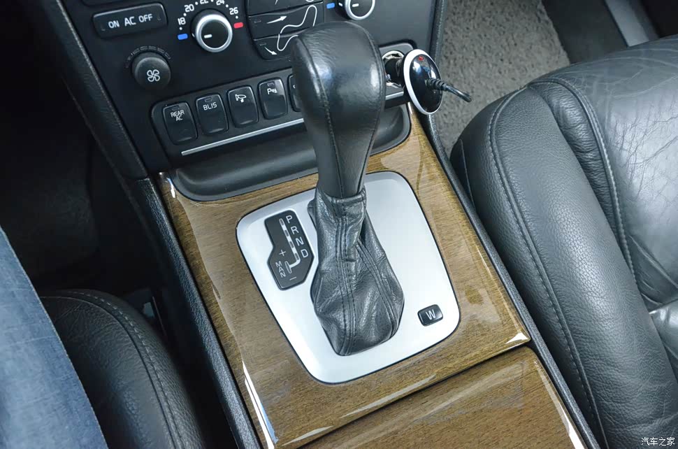

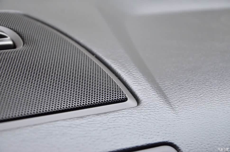

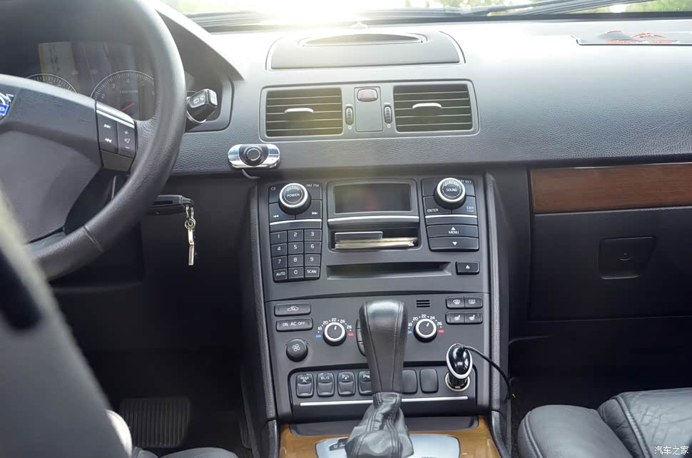

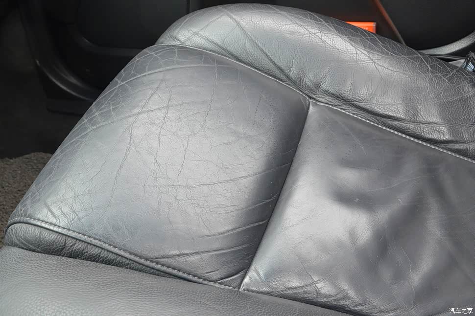

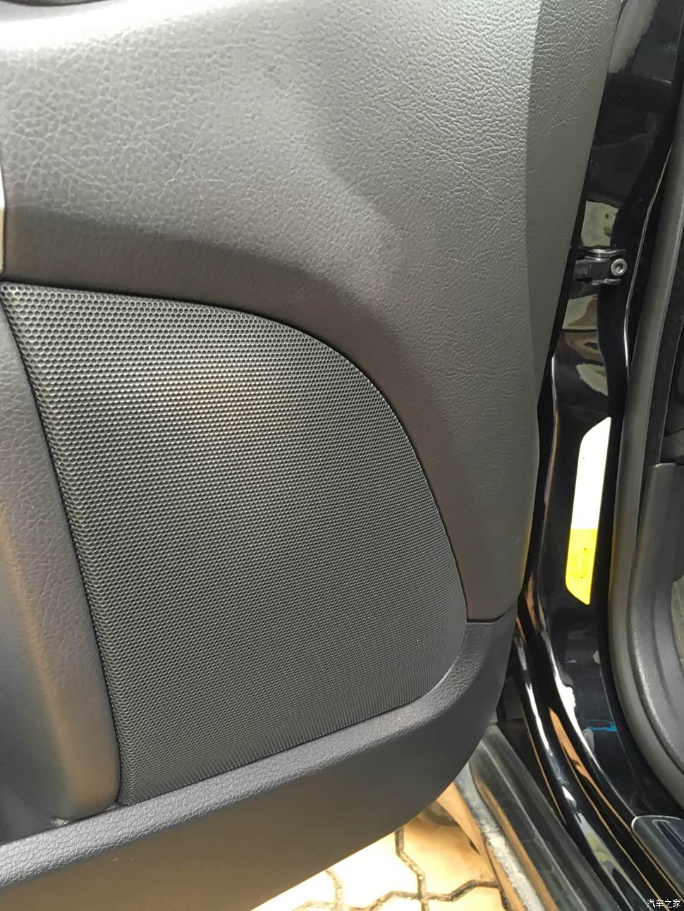

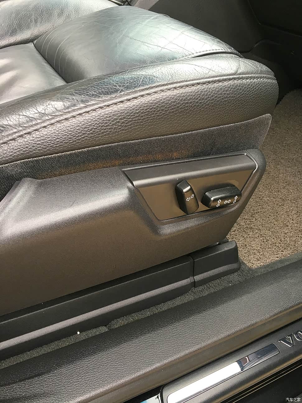

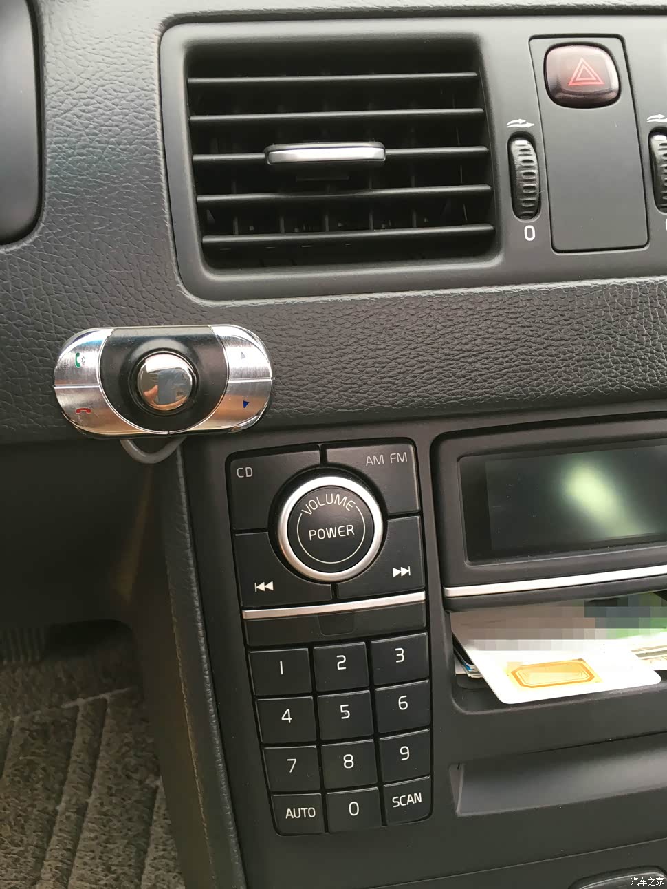

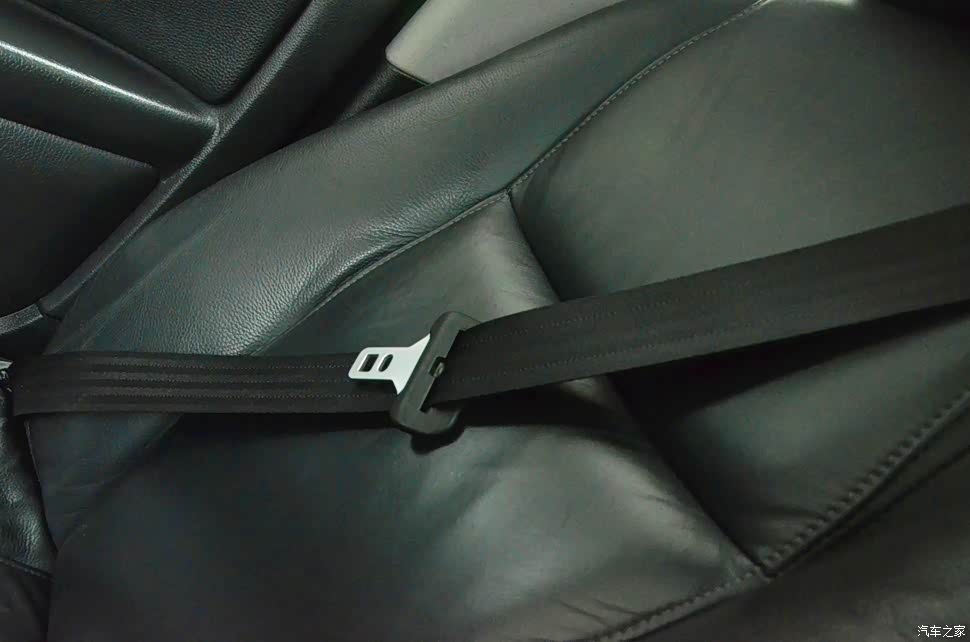

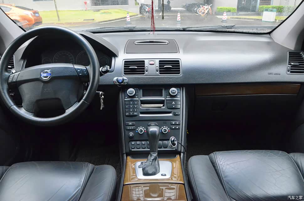

外观与内饰方面,外观在2016年的今天有些落后了;内饰更加古老,基本上来自第一代S80,布局、设计上比较落后了(但其实与那时候沃尔沃的其它车型相比,XC90的中控台还是最为现代的,尤其是去掉了磁带机之后),但操作还算方便。旋钮和按键的阻尼质感不错,用料上乘,内饰从来没有异味。一些塑料件经长期使用有些老化。这里要说说的是沃尔沃座椅的皮质。XC90的座椅皮质有两种,一种比较粗,大概和中控台和门板上的搪塑材质类似,比较粗糙;另外一种则非常细腻。这种细腻的皮质我在V60智雅以上、S60L智越上都见到过。从纹理的细腻程度和皮革的柔软程度上来看,加上与5系豪华设计套装皮质的对比,我深切相信这是NAPPA真皮。所以说沃尔沃的内饰设计虽然常常落后于时代,但它的用料往往是好过一般水准的。只不过因为宣传得少,大家都不太清楚,只有有心比较才会发现。这就是我后面说沃尔沃需要细细品味才知道是好车的原因。
