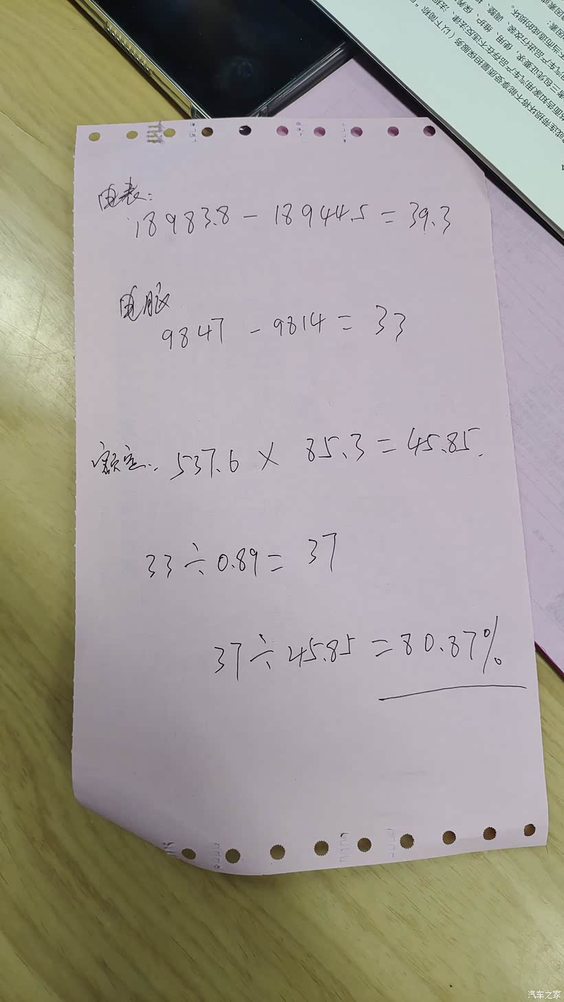

车型:唐DMP冠军版
时间:提车2年2个月
第一次测算原因:感觉充进去的电比以前少,续航变少。
第一次测算结果:在4S慢充,11%-100%充进33度,33÷89%=37度  37÷45.85(额定)=80.87%
判定标准:2年内衰减超过15%,2年-6年衰减超过25%可以换电池
判定结果:衰减19%,拒绝更换电池,因为超过2年了。

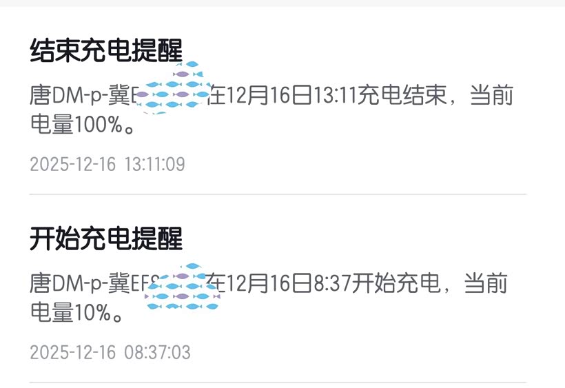

时间:提车2年3个月
第二次测算原因:快充从11%-100%充进去29.856度,线损1度,个人感觉已经达标
第二次测算结果:在4S慢充,10%-100%充进28度,28÷90%=31.11度   31.11÷45.85(额定)=67.85%
判定结果:4s回复:厂家以这样测算不严谨为由,拒绝更换。
成本:单程100kmX2=200km   当天回程
dmp4个半小时充满,还不能说明问题?
4s回复厂家的要求:拔掉发动机舱保险,耗电到5%以下测算为准。
