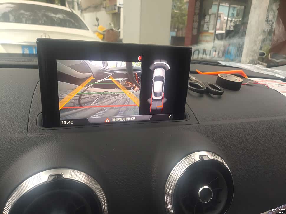

效果图及简介
倒车和原厂款式是一模一样的,所以,你在4S店加装的原厂,可能并不是原厂,
花费298(购买倒车影像) 用了4个小时才装好 都是找网上的教程+自己摸索
总结出此份教程。希望对大家有帮助!!

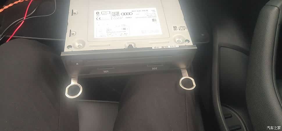

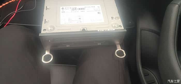

首先 插入2把钥匙。凹槽向内。***到底。拔出即可(注意别被划伤)

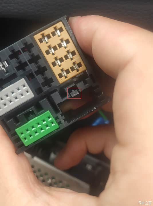

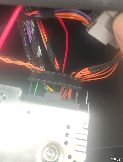

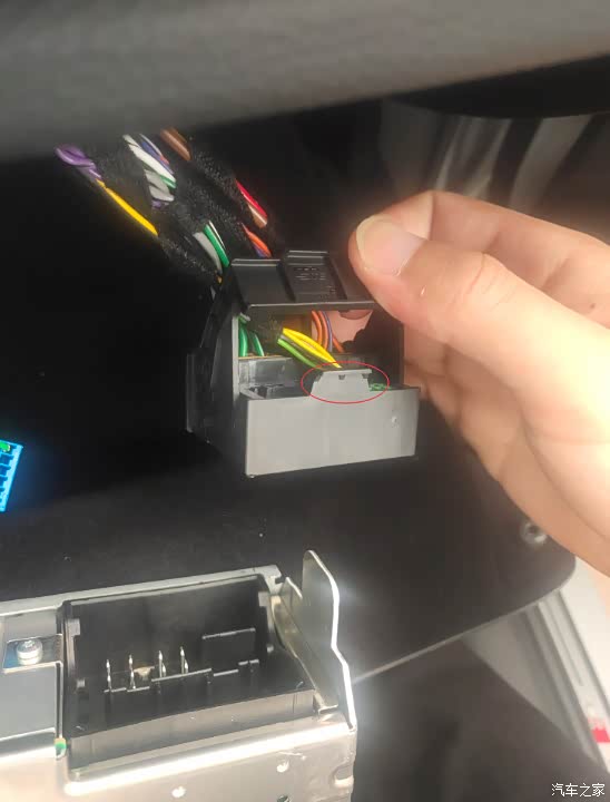

按住卡扣 拔出模块

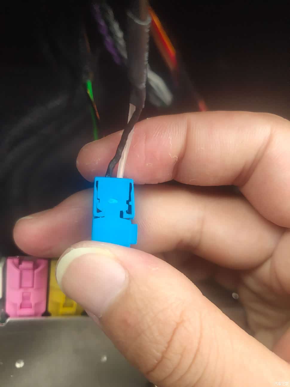

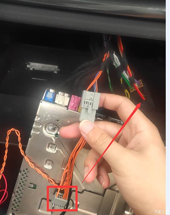

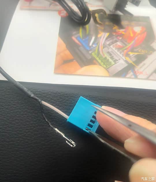

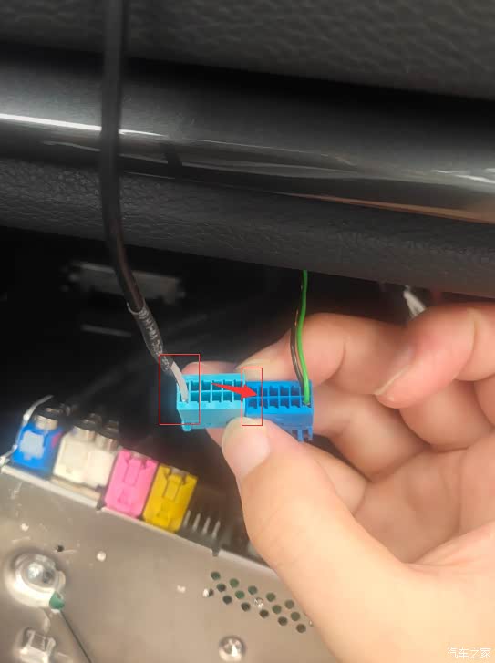

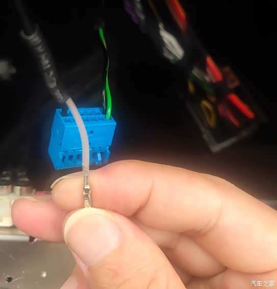

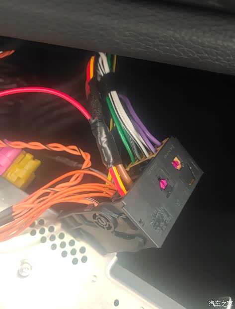

首先 挑出2跟线***原厂接口。正负不要错。如图即可。

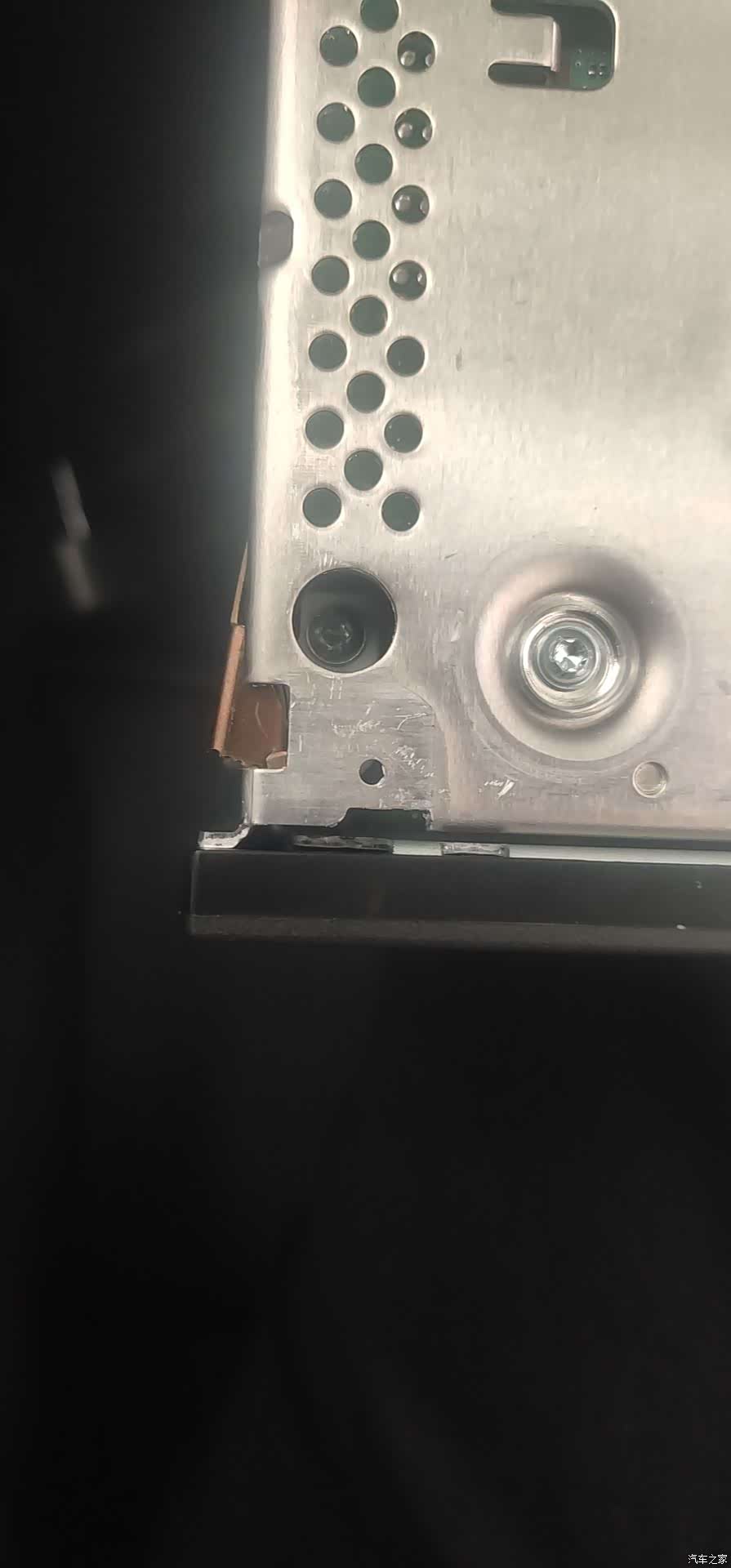

拆的话用镊子往下按倒刺。即可拉出,装回的话,倒刺部分朝外,2个都是各自朝外往里插
拔出此模块,如图插回即可。

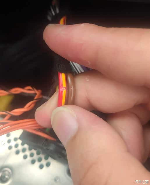

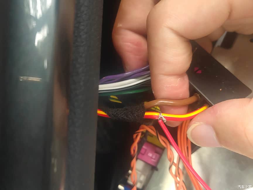

最后一步接电,红色可接常电或者ACC,我直接拨皮 接的常电,(如图红色为正电)
接ACC太难走线了,这个随你们自己选择。本来想用焊接的,研究了半天没有把原厂电源线拆下来,没办法了
破点线,如图接好,包回即可。

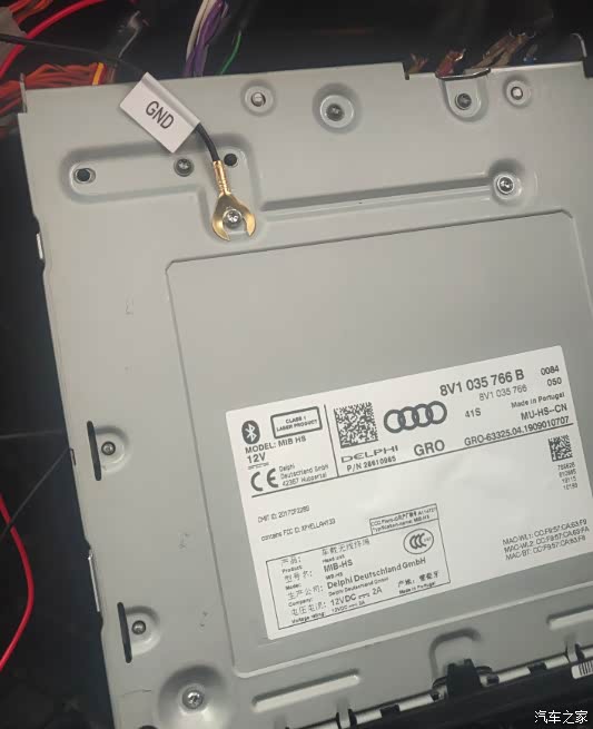

黑色线搭铁即可,我是拧开螺丝装回去的,没有螺丝刀的你们自己想办法搭铁就行了

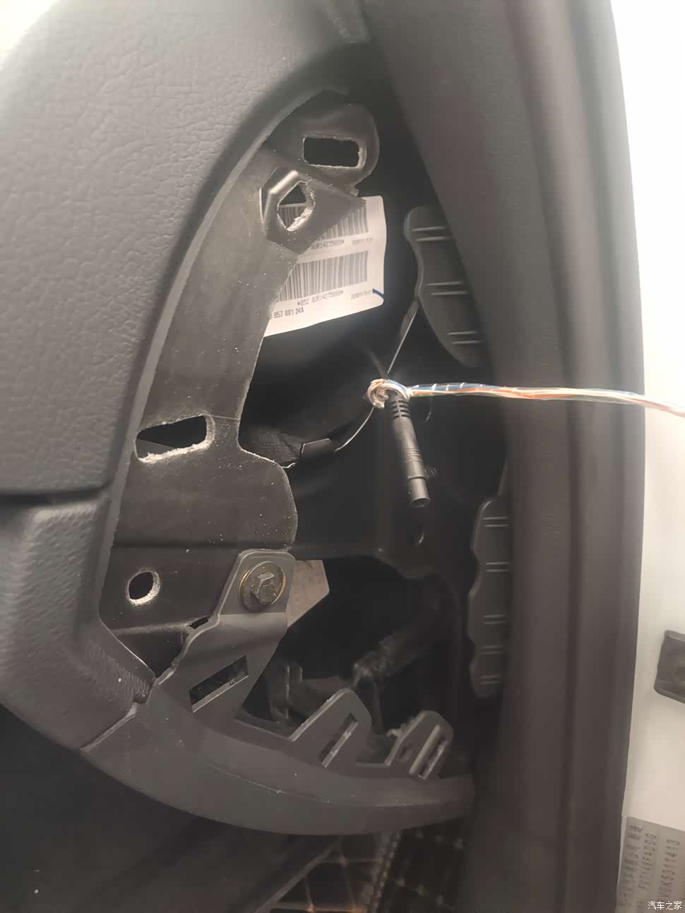

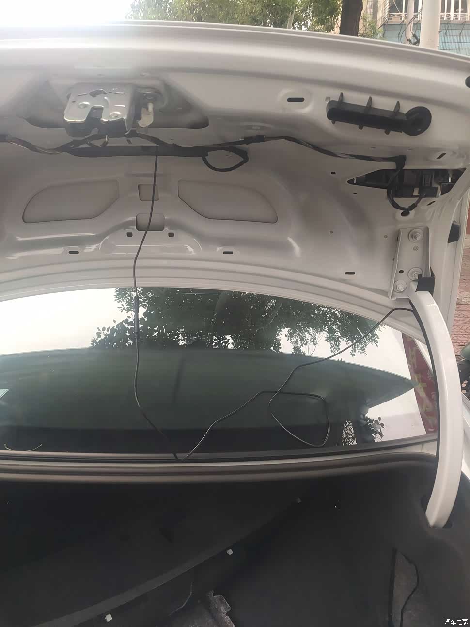

走线部分

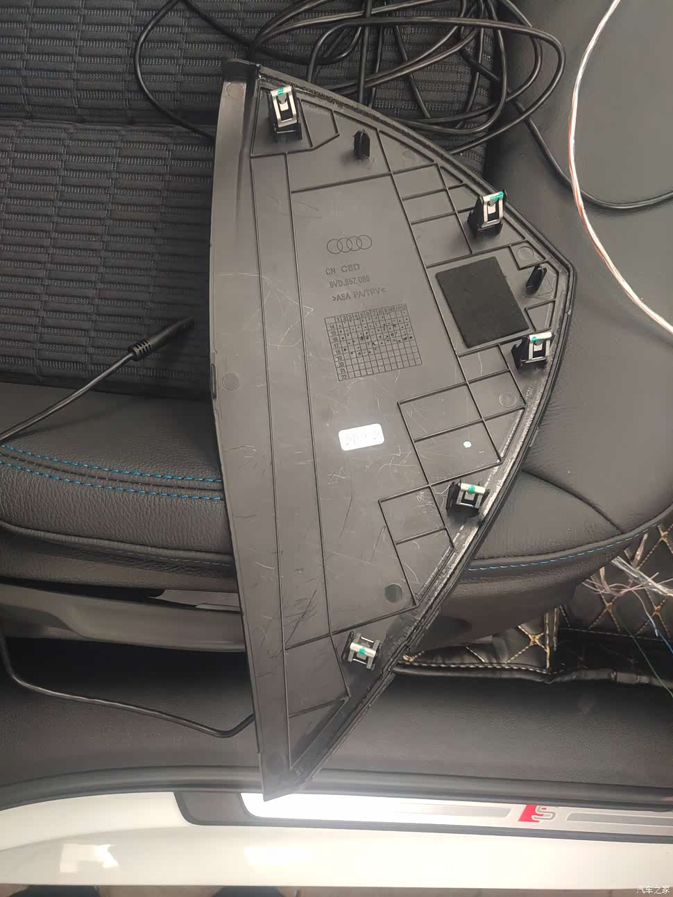

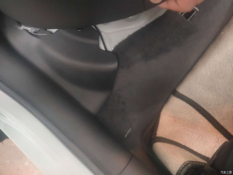

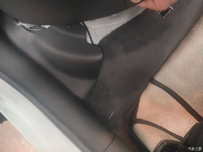

我是走的副驾驶位,拆掉面板,就是几个卡扣。别心疼。翘出来就可以了

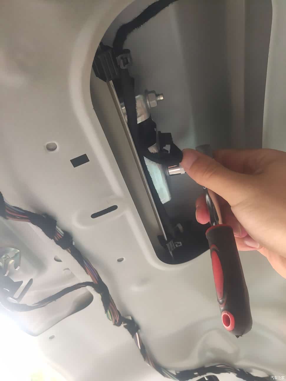

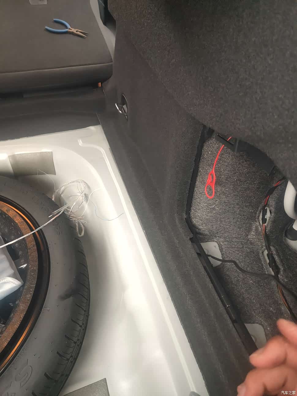

从门边一直通到后排,然后我拆了点座椅,通过座椅通到后备箱,然后后备箱再往上走,用的铁丝穿过来,这个也挺不好走的。后面有图。

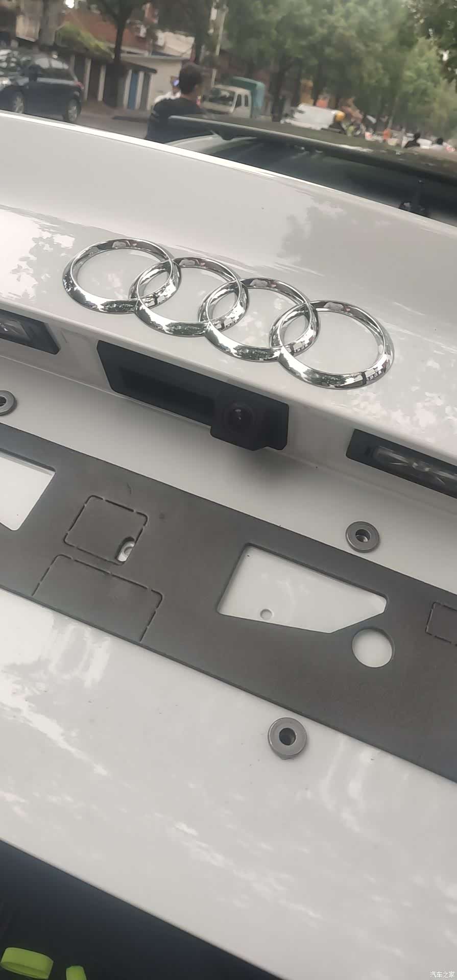

拆后备箱挡板详细图解

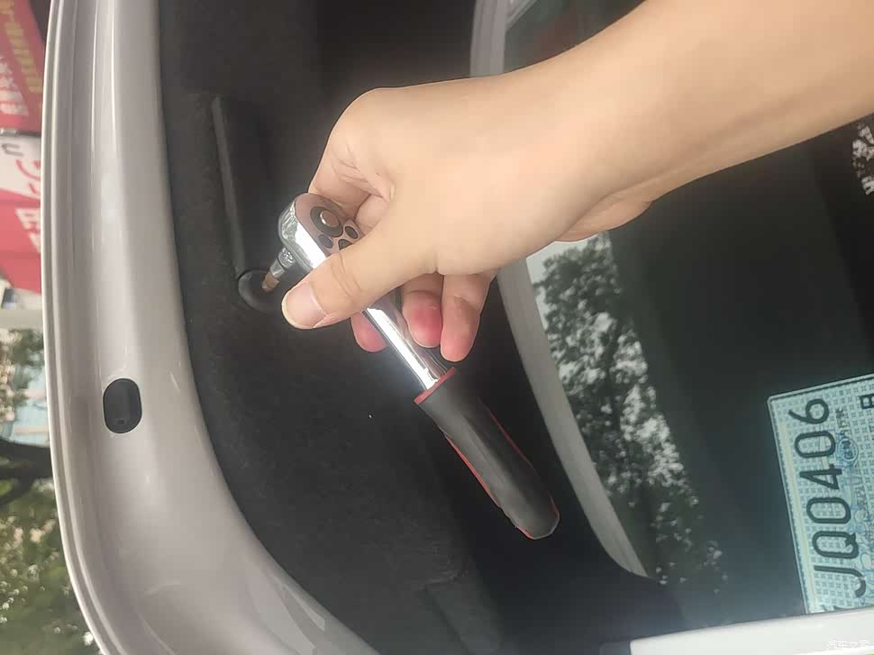

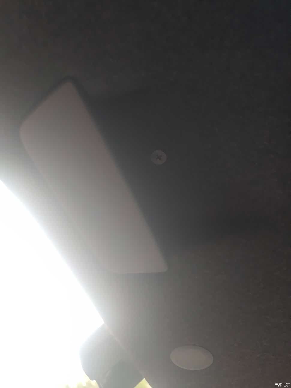

拆掉左右圆形垫子,用5号内六角扳手 ,中间一颗十字螺丝拆掉,

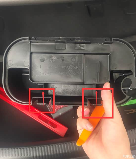

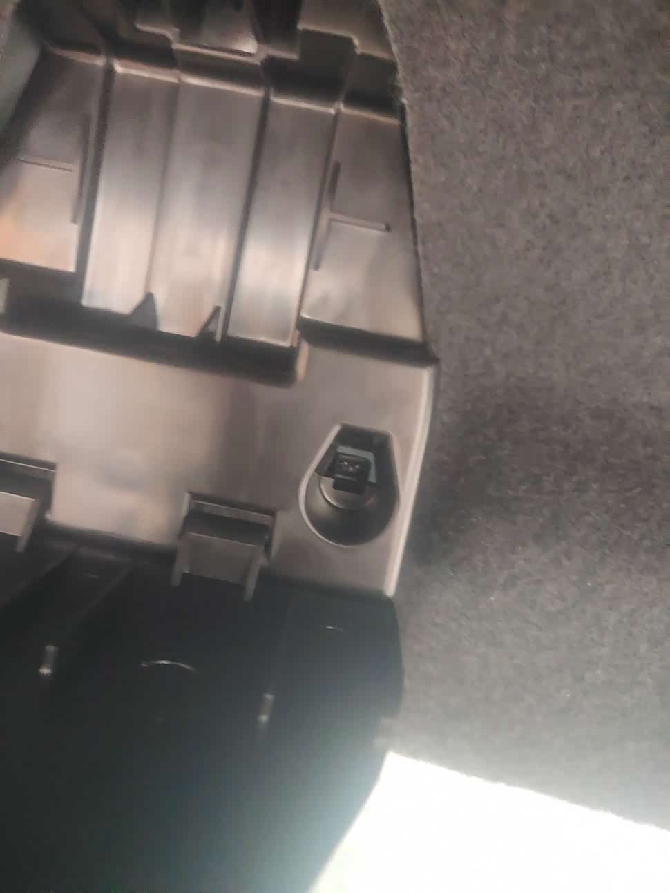

这里注意。三脚架拆要用镊子或者其他。把里面的卡子往下压,然后拔出,之前的教程不全,说直接用蛮力,把我给整懵了,这个拆掉后。其他地方直接往外拉,就可以拆出来了。不要心疼~~~
左右的黑色塑料可以不用拆。下面会有图。
按下卡子先把外罩拆下来(别忘记装回,我就忘了。又拆了次!!!)
然后用10的套筒拆开螺母

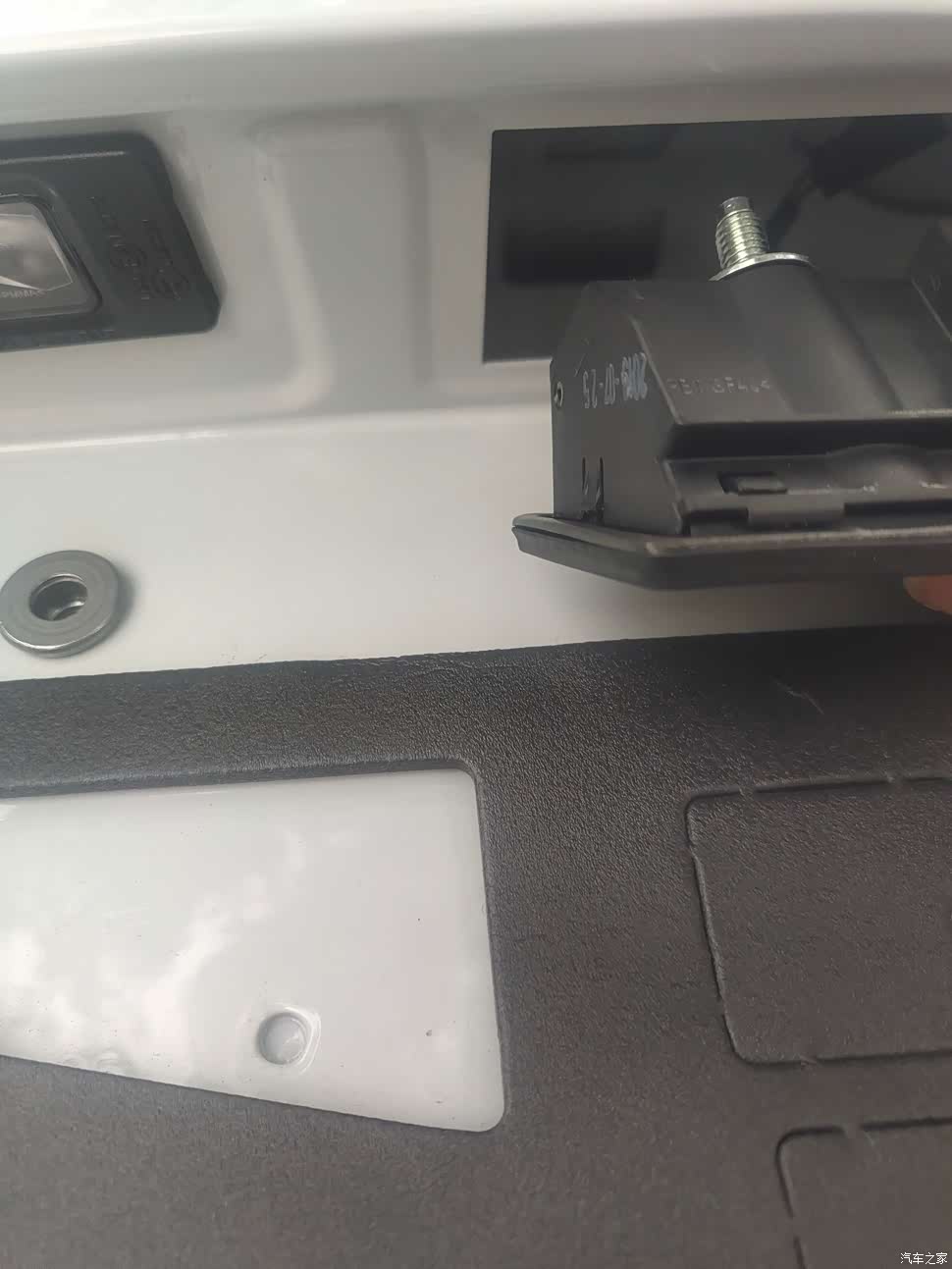

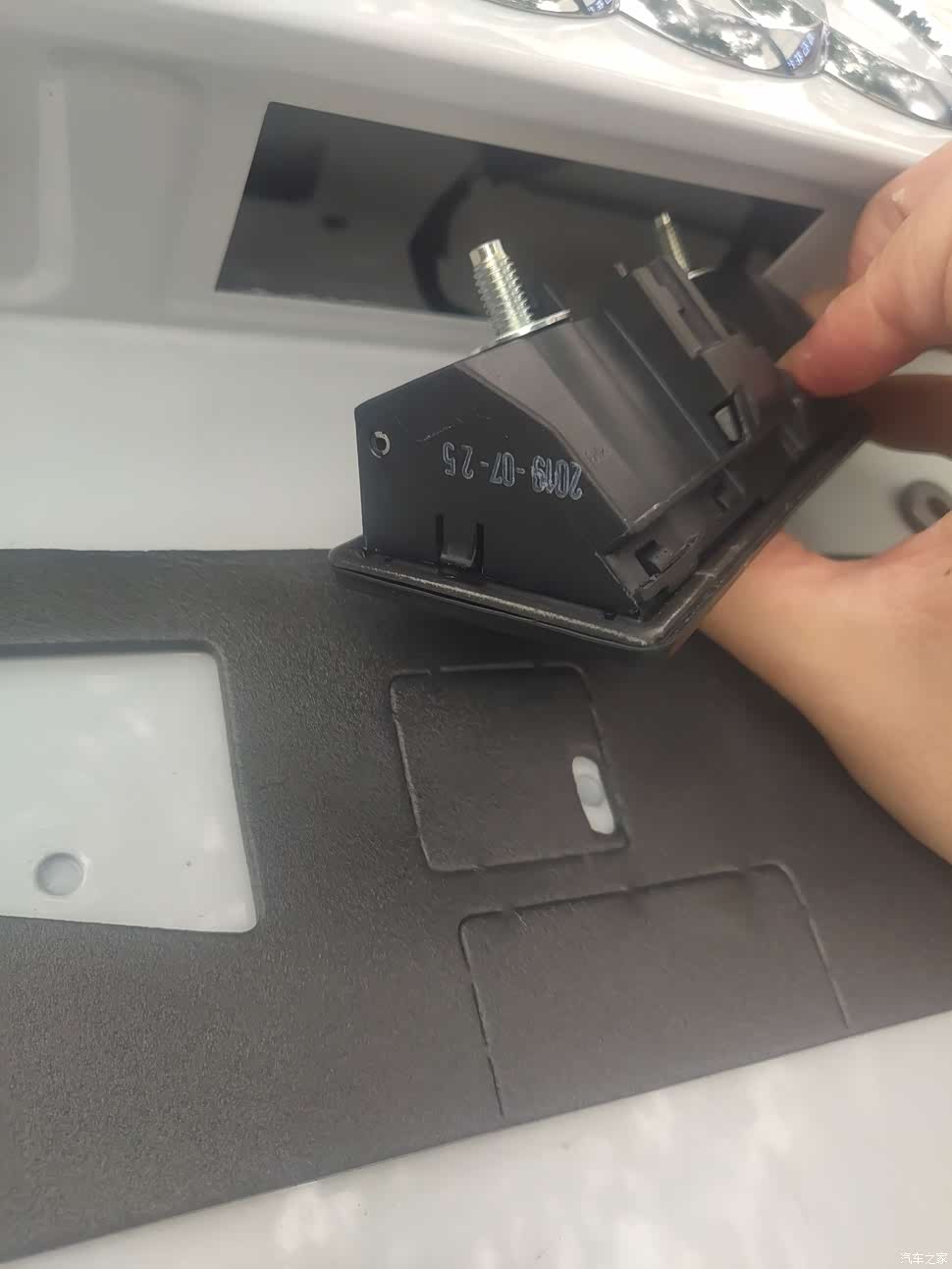

这里的原厂后备箱开关拆了很久丢没拿出来。后来才发现。主要的卡子在左右两侧,
用力把卡子往里按,然后拔出后备箱开关
由于我走线走好了。拆下后倒车影像是在外面直接按进去卡住即可。没有任何螺丝。所以刚才那些螺丝没用了。
