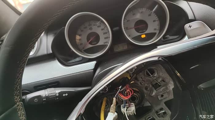

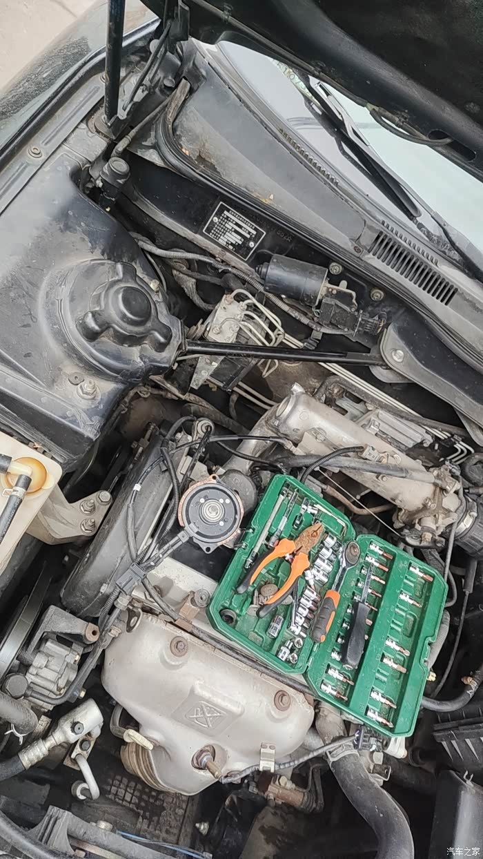

abs故障灯亮了大概半年了,有个故障检测仪显示是电机故障,拆下来发现碳刷用尽了
一直也没太在意,还是年检逼迫进步啊。带个故障灯去怕小车车列入废品行列

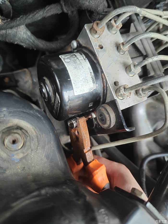

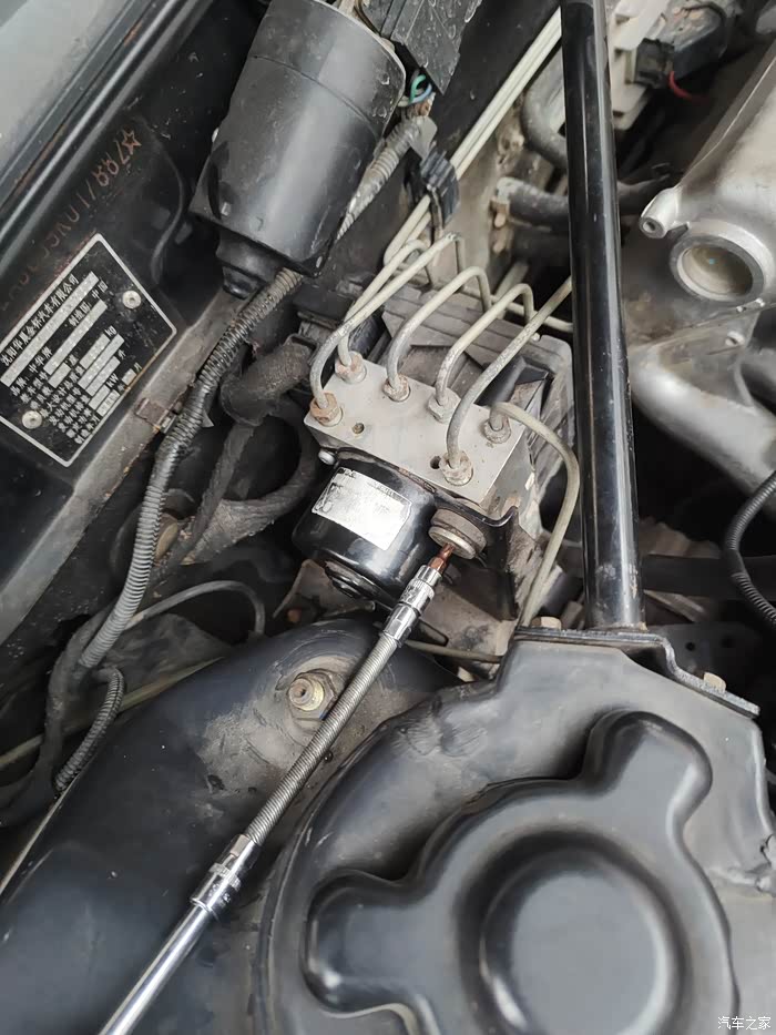

酷宝的ans泵有点难拆)工具不齐情况下
开拆
拆下来了

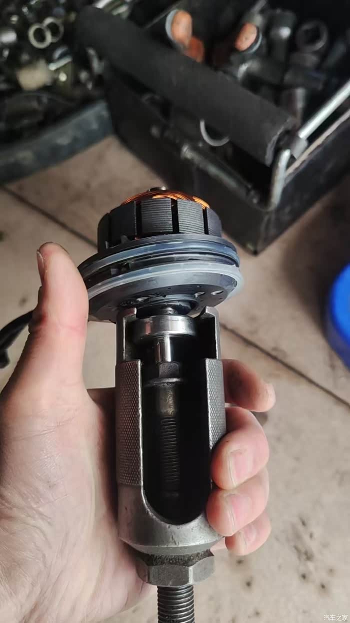

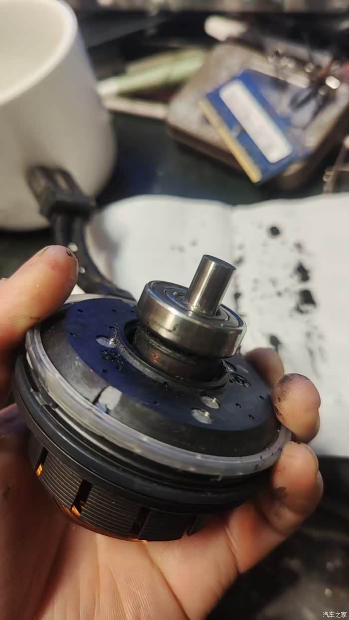

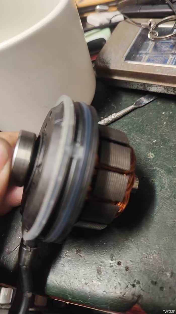

轴承过盈配合
轴承拆不下来,手上的工具不行。大力出奇迹怕是会弄坏电机
电动车修理店找到,专业修车店反而没有找到
找到一个拉马

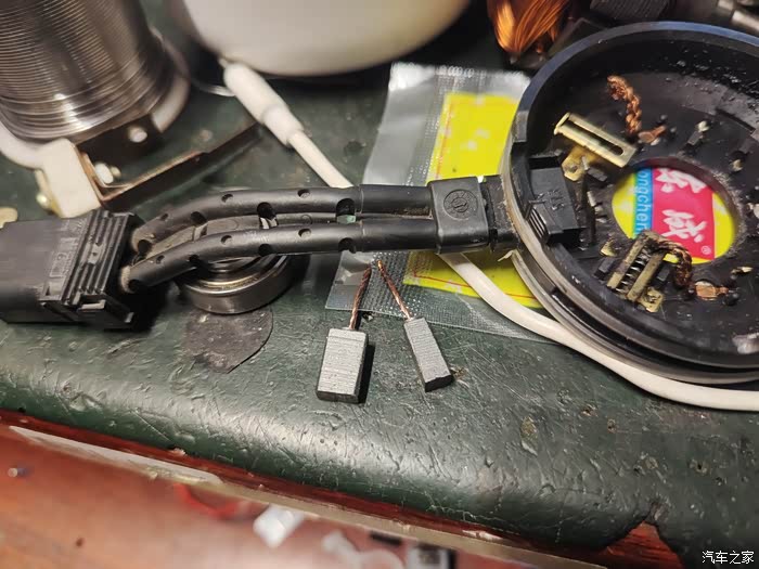

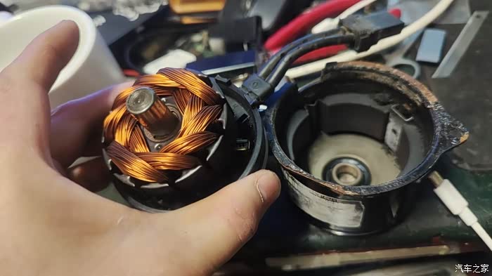

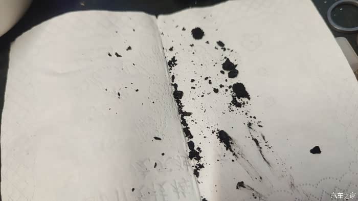

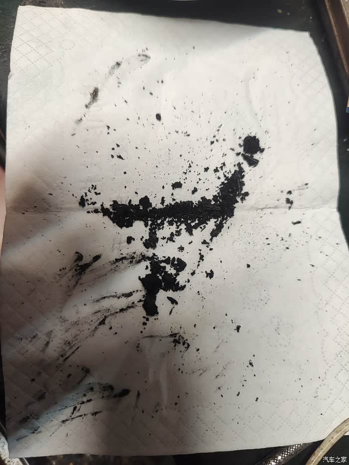

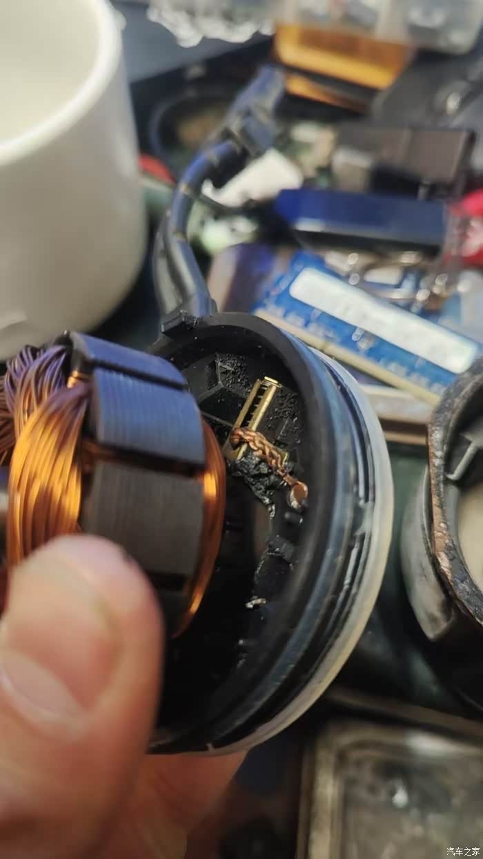

拆开后掉下来的渣渣
换相机构就在轴承下面,这设计绝了
这些黑色粘粘的碎渣渣是碳刷的

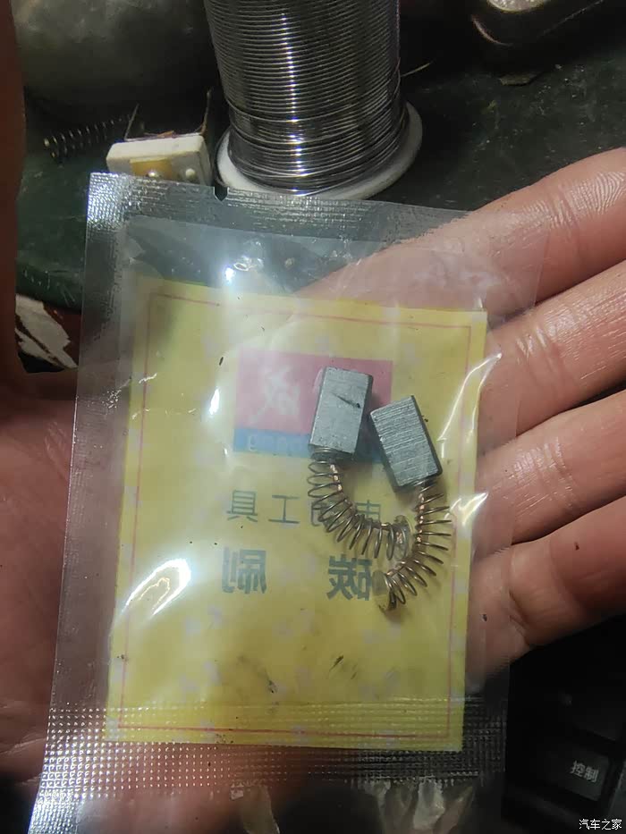

找到类似替代的,万能淘宝也没有一毛一样的

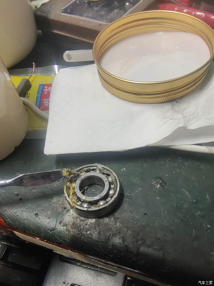

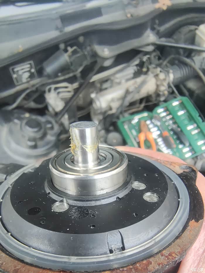

轴承保养
轴承里面的油硬了,打开盖放入新的润滑脂

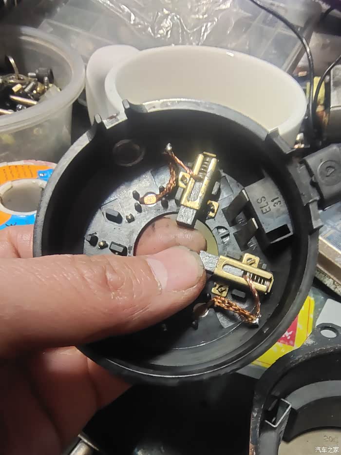

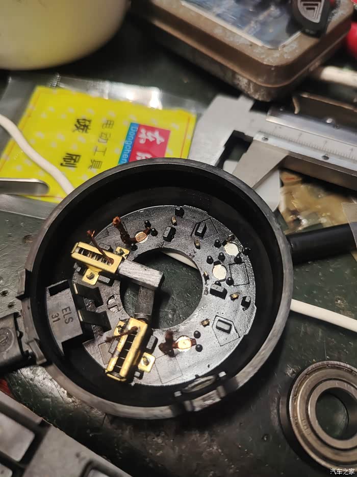

用砂纸和小刀把碳刷磨成合适的尺寸
合适尺寸,并焊接碳刷导线
舒适弹性如何
本地电动工具店找的
这样儿的
电机里头卫生搞一下,准备合盖
轴头打点润滑脂,abs泵那头是滑动摩擦的连接方式

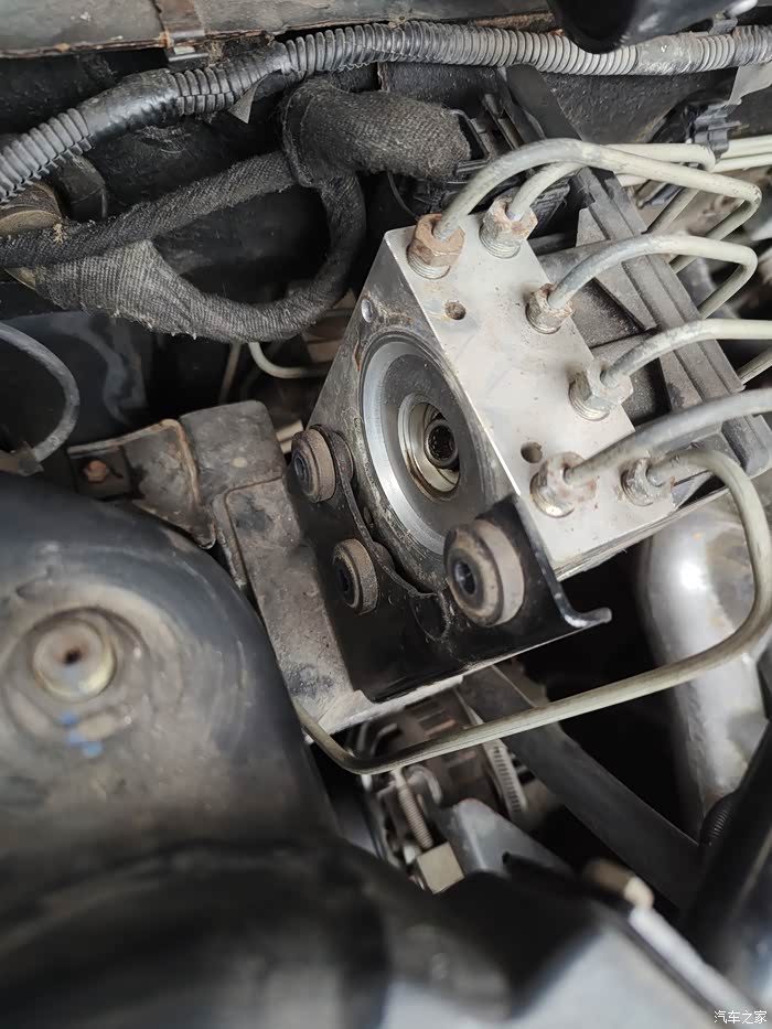

这里是安装位
上车
安装差不多了。

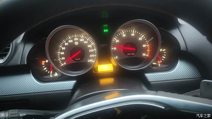

断电再通电,开个几公里故障消失
