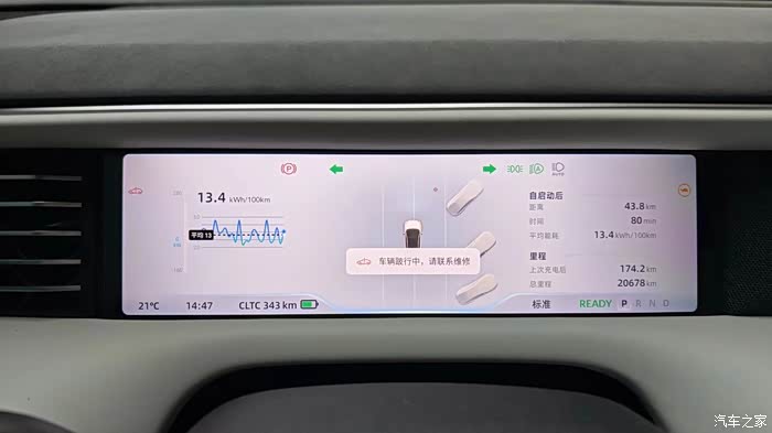

距离问题发生已行驶900公里,
暂未再次发生相同问题。
应厂商要求,不继续扩大影响。

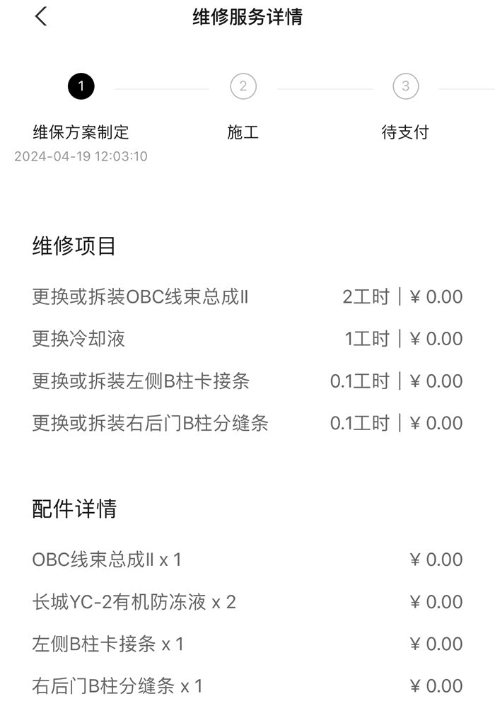

更新后续:一去到4S就已经知道要修啥了,感觉像是通病,说不是小电瓶和电池问题,是OBC线束有问题,广东订不到货,不确定什么时候能修好。小鹏真棒[666]

更新后续:目前4S提供的维修方案,仅更换OBC线束,本人不同意,我也理解不了为啥一根电线,前后端都没问题的话会突然出现问题。
首先,蓄电池长期未充满电有可能造成蓄电池寿命缩短,要求更换蓄电池。
其次,遇到相同问题的其他车主,更换了充电机/直流转换器、高压配电盒。
最后,有相同经历的车主反馈,仅更换OBC线束导致提车后车辆再次失控。
本人每天都开高速,接受不了因高速失速有可能带来的严重安全后果。

汇报最新进展:4S打电话来说,仅更换OBC线束是因为OBC线束原来是三段式,会出现功率不足的情况,现在改良成一条了,你们说可信不?[失望R]那不就是说以前的车都有问题吗?为啥不召回?

首批580留心,车友群又出现一例失速
