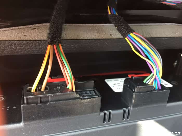

撬出面板,成功60%,此为原面板2个插座
首先解开擦头保护锁,手指拔或者螺丝刀顶都可

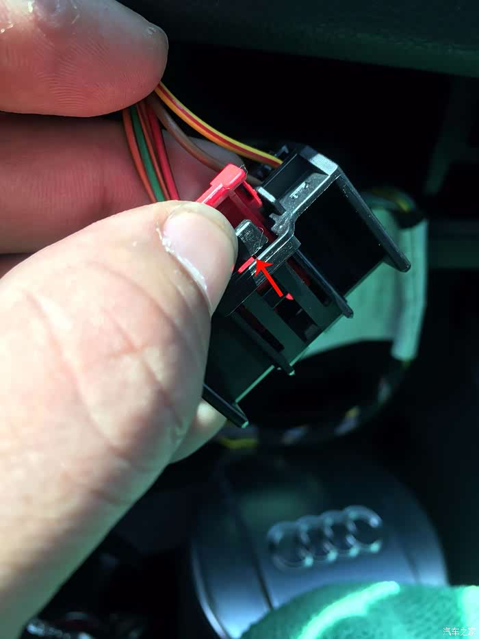

接下来按住箭头所指塑料小搭扣,用力点将插头拔下,用力点 坏不了

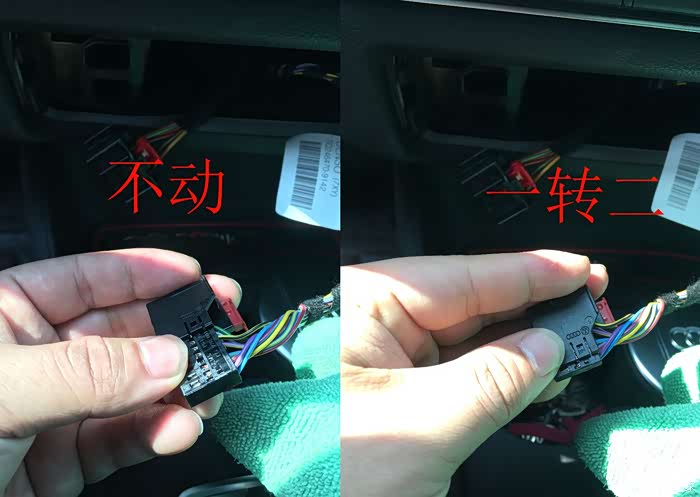

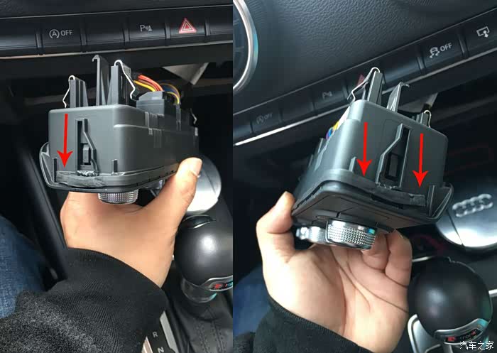

分离下来的2个插头,大的不动,小的进行分线处理
此时先做好保护工作,避免档位杆擦坏
需要动的预留线很长,估计专门给改装留的 哈哈哈

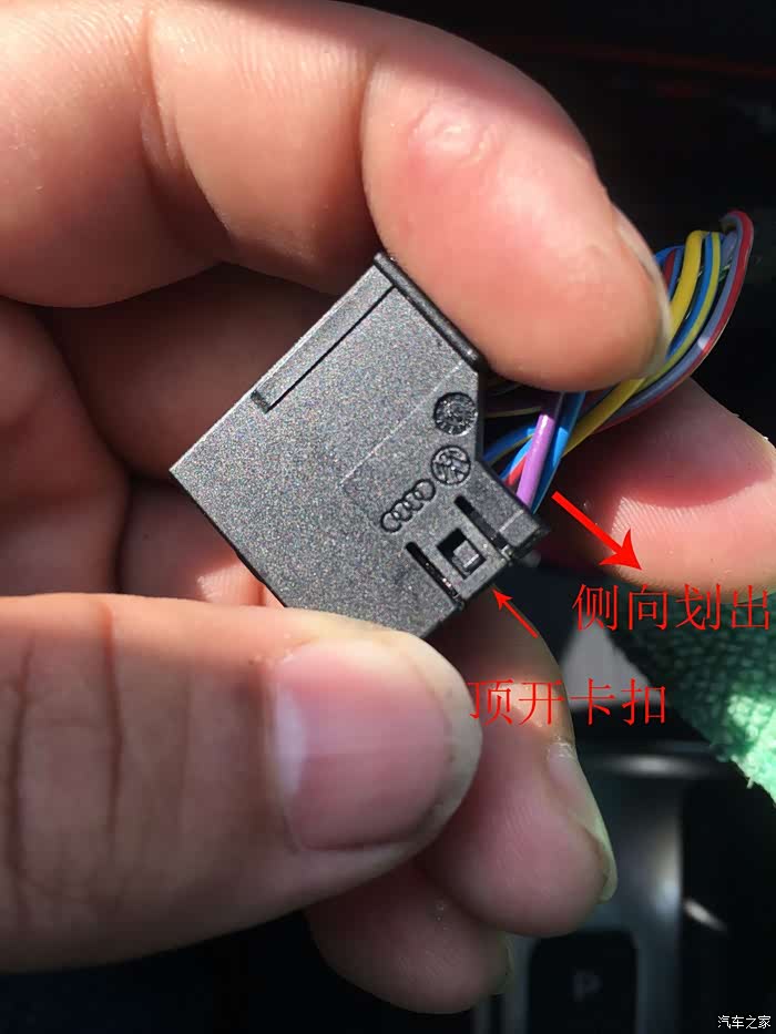

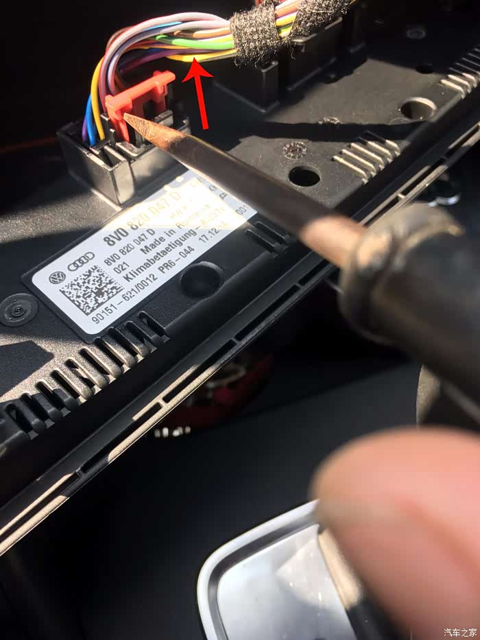

小插头外面有个保护壳,用一字螺丝刀顶入后侧向滑出

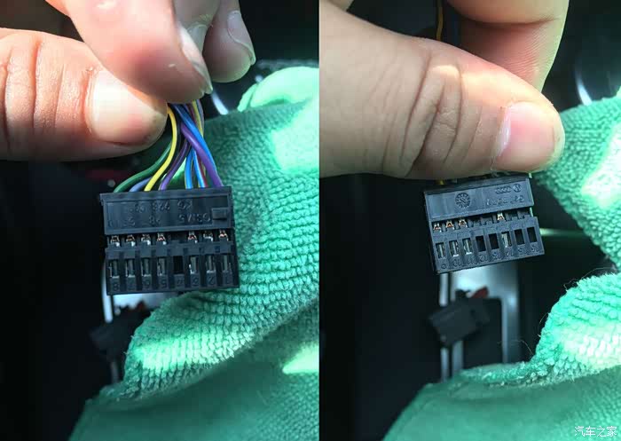

插头壳子去掉后的两面图,都有数字的

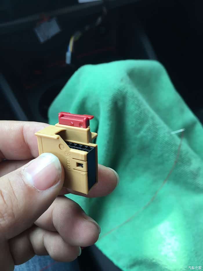

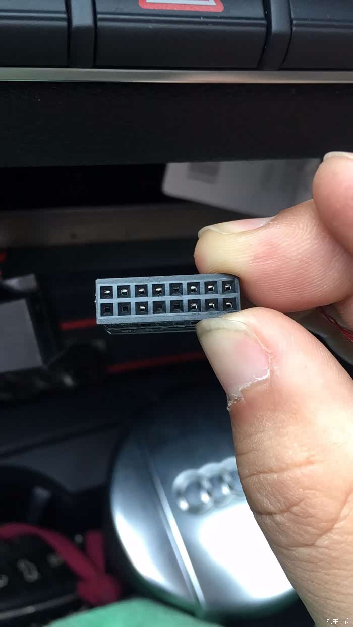

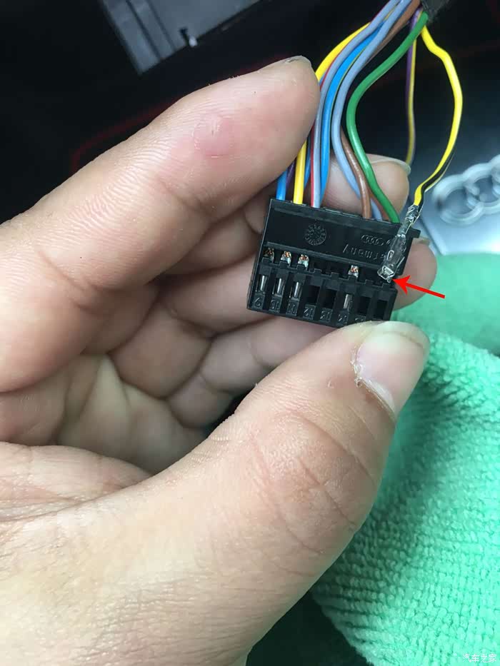

这个就是新增加的一个头,黄色的,有的是黑色的跟原带小头一样的,也可以用,去吧就是有个误插保护的横断面,削掉就可以用了,随便网上一找一大把,一样的,去壳

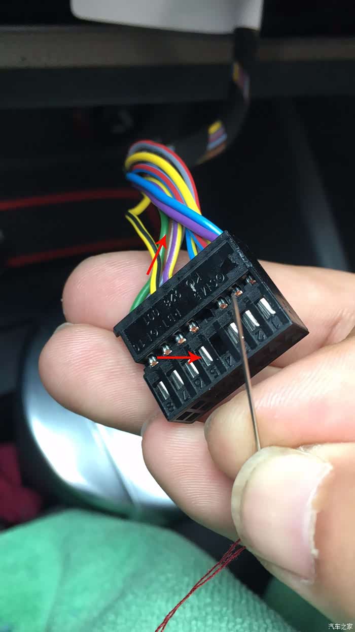

接下来就是退针,网上说的绣花针,个人感觉不好用,还不如小的螺丝刀呢,箭头处顶下,然后另一只手拔出对应的线,此图为5号针,那么就拉着黄紫色线后,顶开下面插头的弹簧,拔出即可
刚开始我以为这里顶进去,顶了半天没反应,这就是教程不详细造成的
退下的针,箭头处有个防误插装置,所以放到新的头中不会错
把5.6.7.8.9.10针退出来。安装到新?黄色护套16针插头?分别1.2.6.5.10.9针。组成第三个插头。然后,把原车16针插头?第3针取下,插到第5针。注意!一个一个来,防止误操作,同时拍摄原插头线束样式,以便出问题后还原。

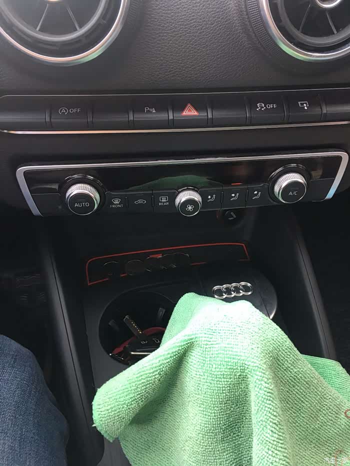

简单卡一下,进行测试
第一步,点亮所有按钮,测试显示功能是否正常
打开空调有3个办法,按auto、按风量键、按内循环键,哪个方便用哪个,关闭的方法3个,按auto、按风量键、风量键调到最小。

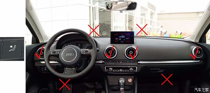

下面开始测试各项功能是否正常,看图说话

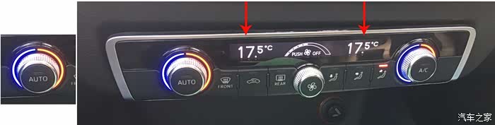

长按auto2秒 左右两侧温度显示按左侧调整为一致,但是没有分区功能的,***
吹脚
平吹
吹头

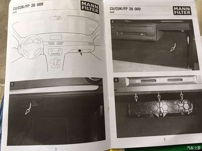

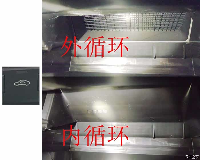

为方便测试内外循环,需要拿出空调滤芯,方法见图
测试内循环这一步要仔细说明,经研究,制冷状态下永远内循环,必须开到最热做测试(天气原因)
经研究 好像开机默认的就是内循环,解决办法未知,不过也不影响,打不了开2次呗,还有,上图的挡风隔板有延迟的,不是按一下就开了,有点耐心

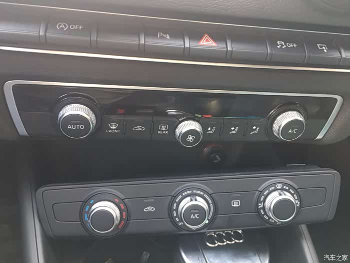

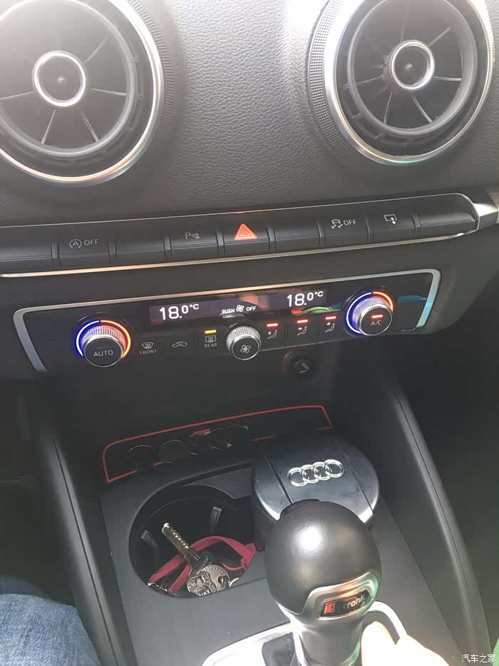

功能测试没问题,面板按进去就好了,新旧对比
红光的很难买到了,要的就是跟整车协调,***马上来

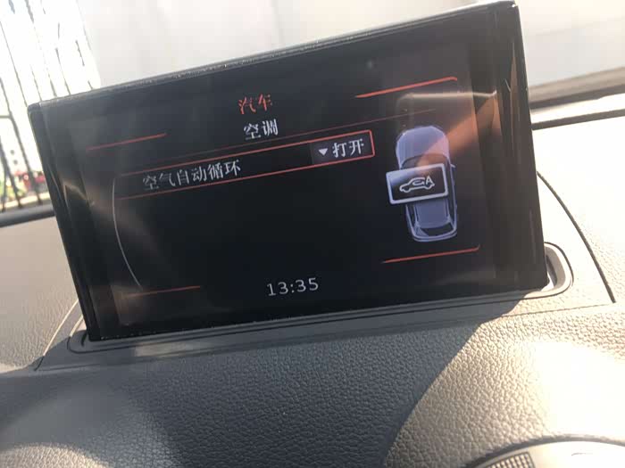

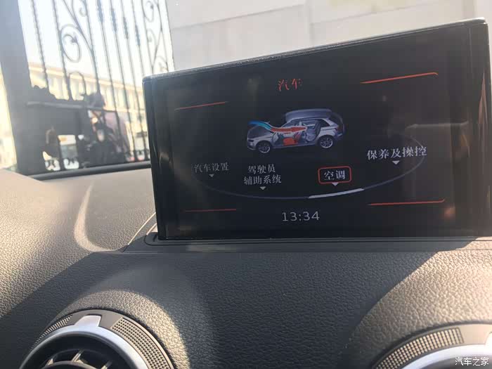

装完自动空调后发现MMI的设置里多出来一项空调选项
里面多出来一个空气自动循环打开/关闭 但是对于默认内循环这事 好像并没什么帮助 wheel大神建议我关掉为好 只能当摆设了

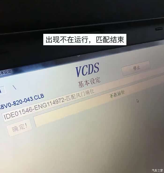

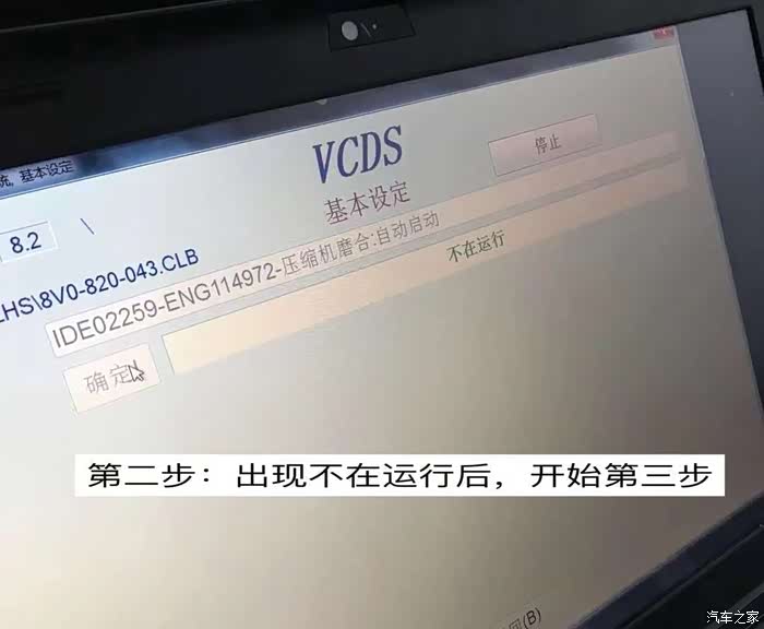

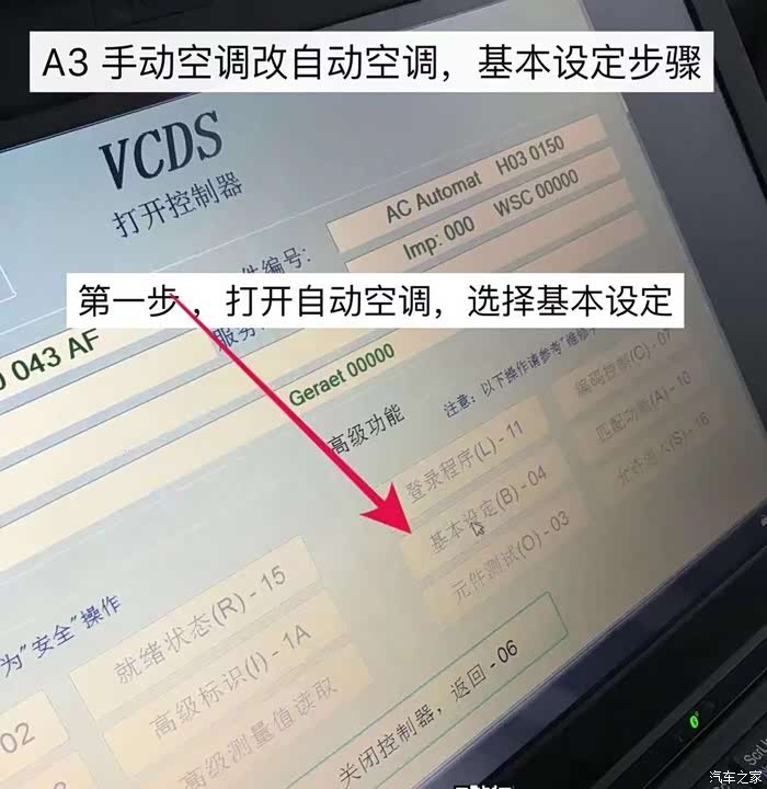

最近很多朋友联系我,说装了自动空调面板,出现了乱出风的问题,原因为买的全新面板或者卖家没给做基本设定,我把基本设定操作示意图放出来,希望对大家有帮助。如果是二手空调面板,一般是没有问题的,可以放心购买。
首先点火!点火!点火! 重要的事情说3遍!

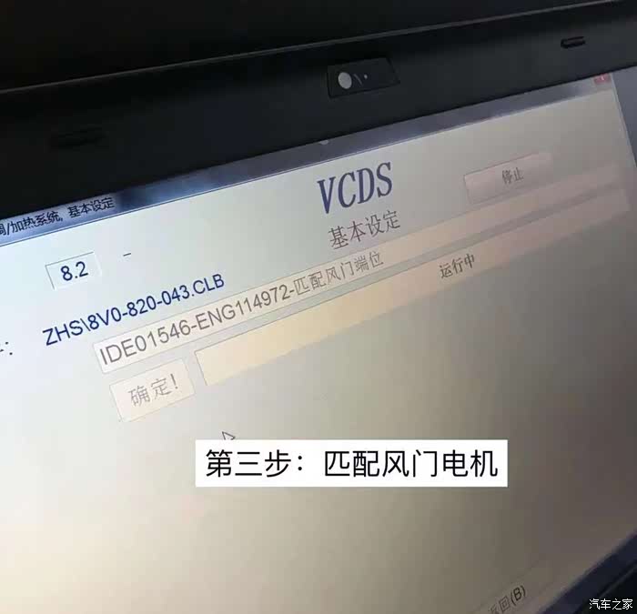

使用工具5053,连接汽车后选择04基本设定,就在主界面
先把自动空调打开,5053进入基本设定(04)

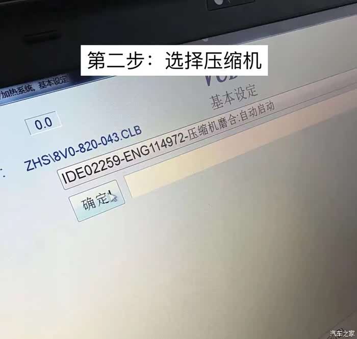

通道选择压缩机点确定
出现不在运行后 下一步
选择匹配风门端位点确定
出现不在运行 成功!

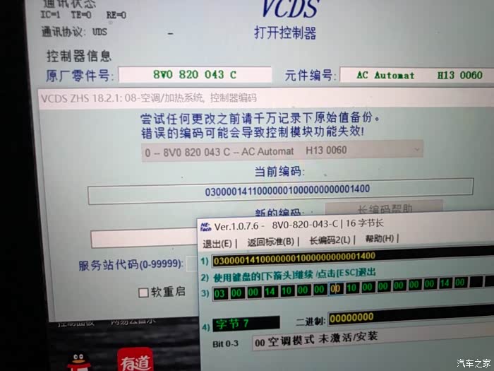

最近无意中有个新发现,之前每次打开空调风量都非常大,而且都是冷风,无意中折腾5053发现长编码可以改动实现风量平衡,温度适中,具体方法为5053进入08空调模块 然后编码-长编码帮助,在大约字符4和倒数第二个字符内,看内容进行改,改完保存就行,大家自由发挥!
图中编码为10 14的 大家自由点进去看看!
