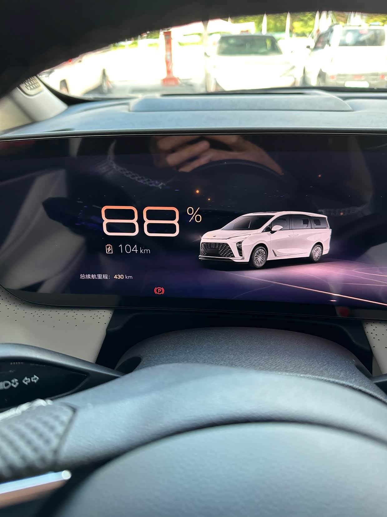

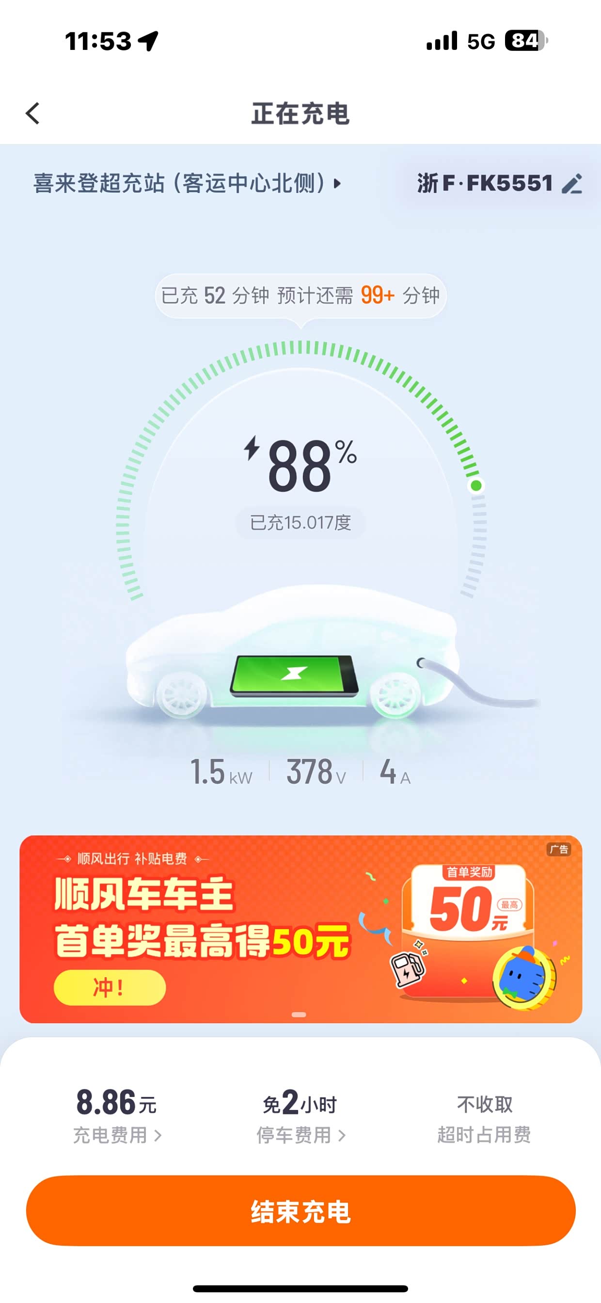

我的24款GL8 PHEV购入正好一年了,去年刚入手时充满电智能里程都在128公里左右,现在只能在119公里左右。昨天自己测算了一下电池的健康度,我在21%时开始充,充到88%停止,这样算下来充了67%电。电池出厂的容量是24.4度电,充了67%电也就是说应充进去16.348度电,但是实际15.017度电,15.017除16.348是0.918,119公里除128公里0.929,综合估计是一年下来电池健康度为92%。不知道这样算对不对?
