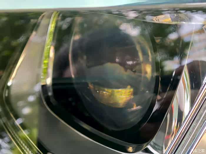

小安已经跑了7年13万公里了,原车的氙气大灯有点暗了,晚上开车不太舒服,并且透镜白内障明显。

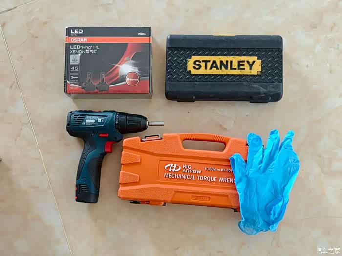

本次更换的主角,狗东540购买的一对欧司朗45wLED灯泡,直接替换原车灯泡。
准备好工具,其实很简单,只需要两个型号的T6螺丝刀,开出地库,找个阴凉地开干
为了显得专业一些,带了电起子和扭力扳手,其实都没用上....

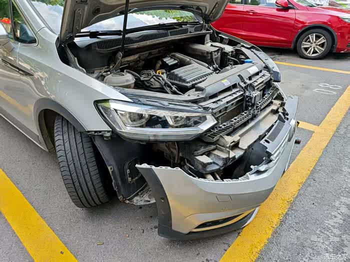

停稳当,右打死,14颗螺丝一拆, 剩下的就是大力出奇迹。
先把轮毂的往外拉开,此处会断些许卡子。。再把格栅顶上的卡扣压着拽出来,然后整体往前拽前杠就下来了
前杠上线束众多,拆下来直接放地上就行了。
大灯一共3颗螺丝拧下,1颗螺丝拧松,就能掏出来了。

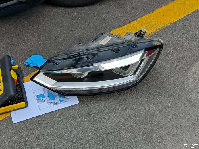

拆下的大灯放好,小心刮花。

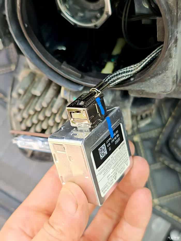

拆下原车灯泡,然后用铁丝绑着镜头纸,擦了擦透镜内侧的白内障,透镜前侧的擦不到,就这样马马虎虎吧,应该总比不擦强。
原车灯泡

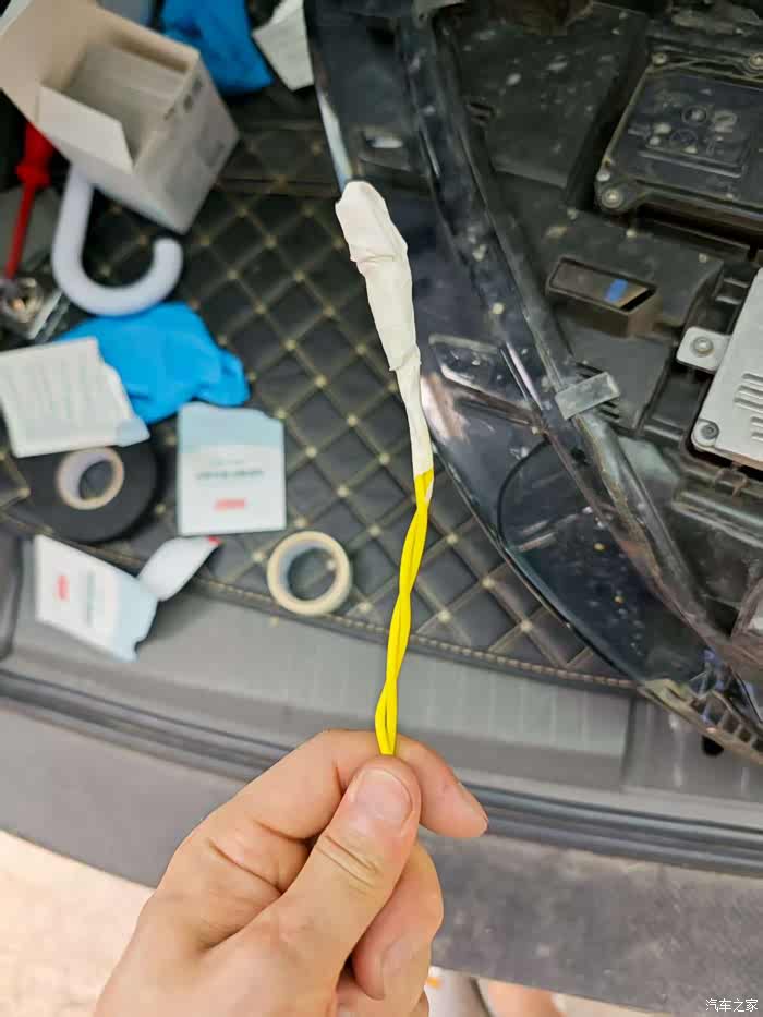

铁丝前面用美纹胶带粘上镜头湿巾。
擦内侧还是挺明显的,本来以为这层白雾会很顽固,其实就类似于静电吸附的浮尘,轻轻一碰就掉了。
透镜上面黑的部分是擦过的,下面白的部分是没擦的,还是挺明显的。

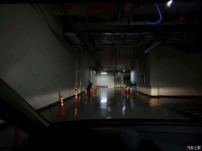

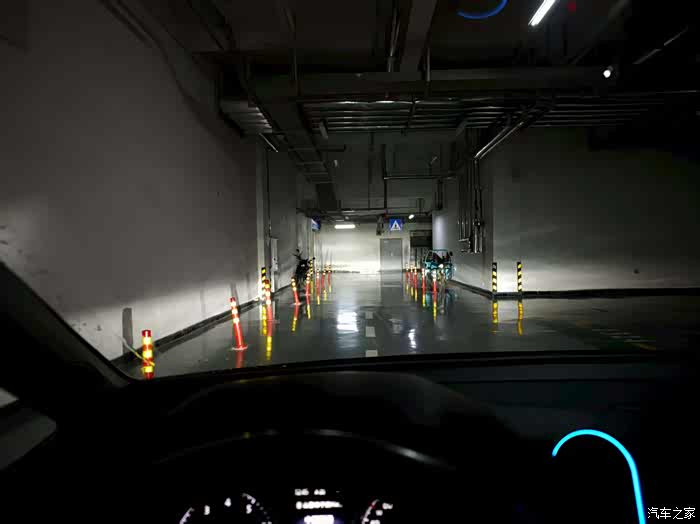

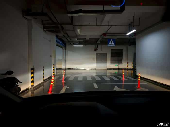

以下照片为相机同等曝光数值下的对比:
更换前,只能说是聊胜于无,蜡烛灯本灯。

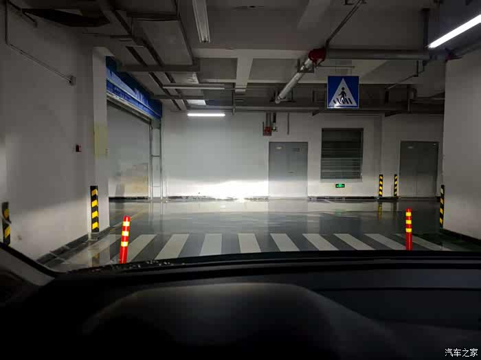

更换后,白光就是显亮,而且确实亮了不少。
更换前,近光
更换后,近光。
