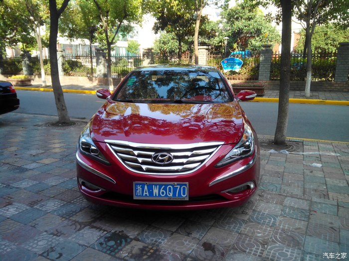

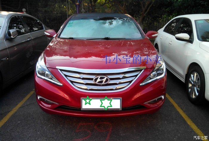

瞄准这款车已经有2年了,本人比较喜欢舒适宽大的空间,从试车到评估性价比,还是索八适合,最终在2013年9月入手了,刚开始比较喜欢银灰色,但小区里有一辆,最终选择了玫红,网上有很多新车入手的帖子,比较详细,就没有发新车贴子,现在用了2年车漆有些刮碰很心疼,决定搞一次全车喷漆,另外大灯早想改了,一直没舍得花,开在路上老是被LED尾灯晃眼,心理较上劲一定要上LED灯,另外对宾利的红色内饰吸引了,便在淘宝搜索了一家上海宝山的实体店,选的是玛莎拉蒂红,对仪表盘、车顶、和2个前门包了真皮,

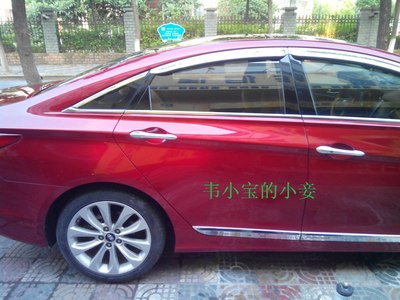

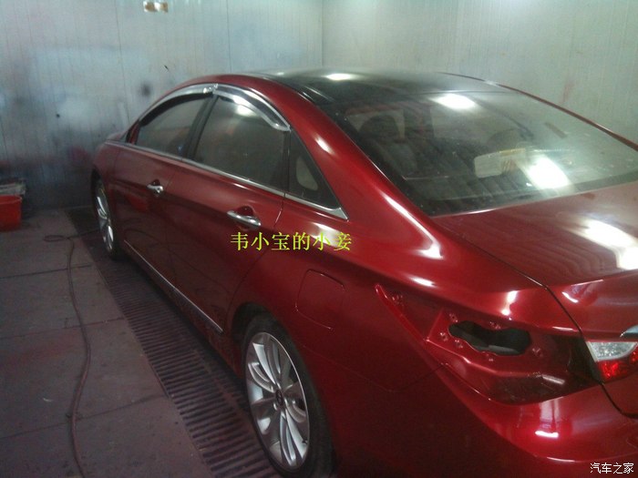

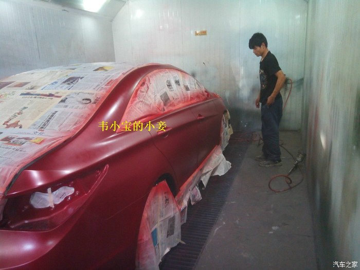

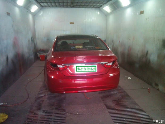

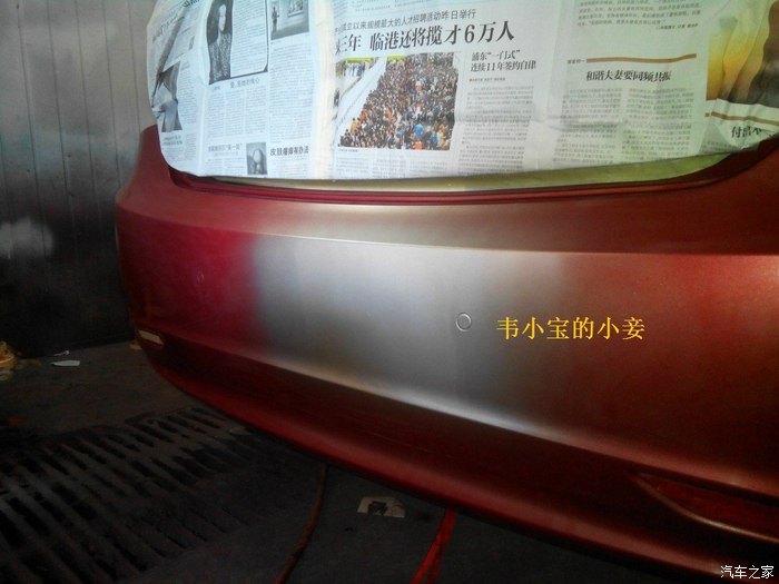

下面来说喷漆:这里面讲究可多了,一般人不知道内幕,多数人被蒙骗,我自己找了一家店3千大洋,我这次是因为全车喷漆没做好,被砂纸打磨过的地方,店家补了泥子,又喷了白银做底,没上红色底漆,而且是晚上喷的,光线不好,没遮盖住白银,店员说灯光太暗没看到,导致喷好后色差严重,店家还是比较中肯同意二次喷漆,我要求9个面重喷,第2次做漆我全程跟进,所以了解了内幕,图片用手机拍的,像素一般,砂纸打磨的地方都是两个面交界处,可以看到明显的色差
我是2014/10/25 二次喷漆,从早上8:00-10:00上泥子,10:00-11:30配漆,12:00-13:30进烤漆房包报纸,:14:00-17:00做漆,17:50-20:00装灯,由于后保险杠新喷,油漆未干透,所以后保险杠灯未装
第2次喷漆前,检查有3处没做处理,要求店家打磨漆面时,补上泥子,二次做漆一定要相隔2周,因为原车漆还没干透,容易出现漆面化学反应,起皱纹

下面的烤漆房不合格,没有喷淋,
4S店的烤漆房一般内都有喷淋,先喷淋将空气里的颗粒打湿落地,再进行喷漆,就不容易有灰尘颗粒污染了

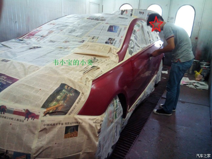

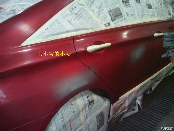

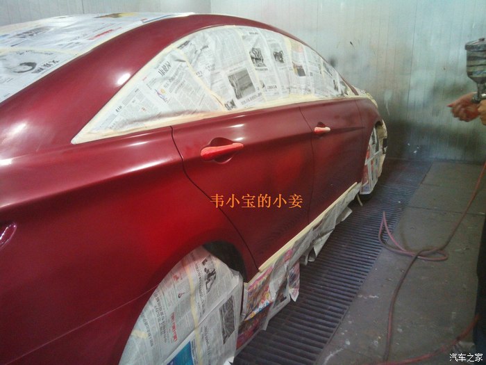

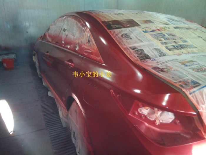

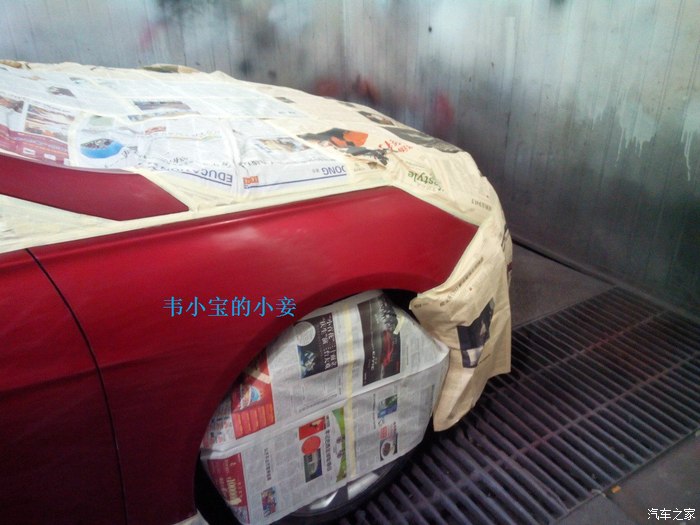

喷漆过程,包报纸是个累活,我们3个人整整包了1个多小时
整车除了前后盖和前保险盖没有喷,其它9个面都喷了

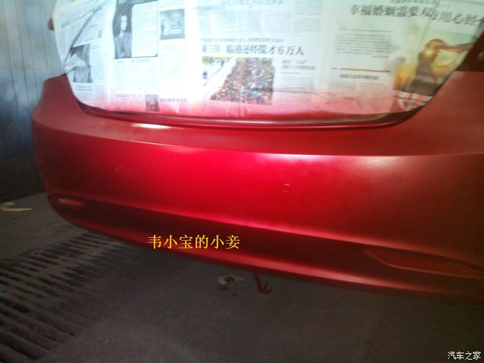

喷白银后的效果
用色漆遮盖白银位置
遮盖后,仍能明显色差
喷多遍色漆后的效果
开始上光油了,
烘烤2-3分钟后,等温度冷却下,再开库门快速散热,这时可以拆除报纸了,拆的时候要注意,向报纸中间大面的方向撕,如果撕的方法不对,会导致未干的油漆带掉,那时就只有哭了

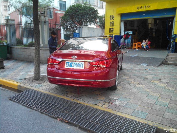

安装车灯与烤漆是同一家店,由于第一次车漆没喷好,车灯安装费只算了300元,共安装5对

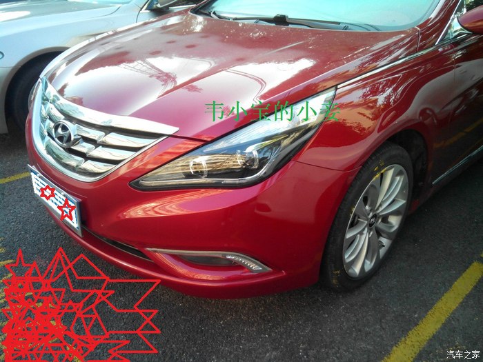

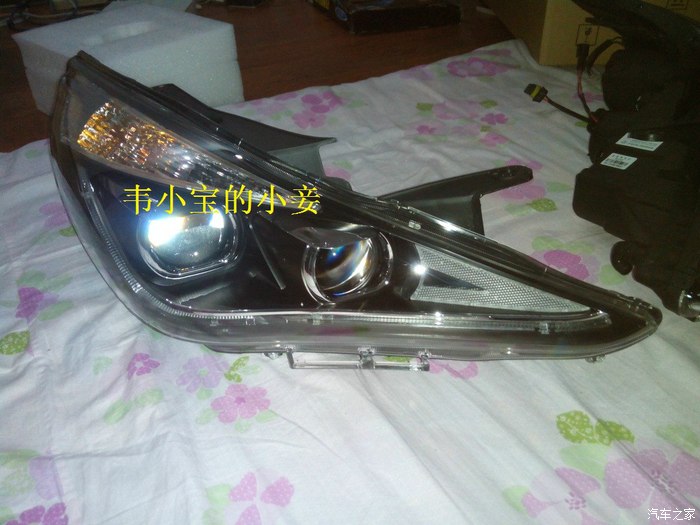

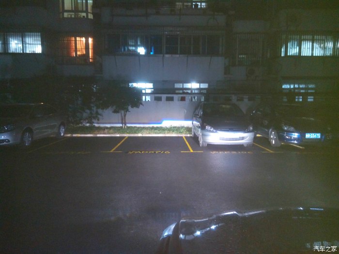

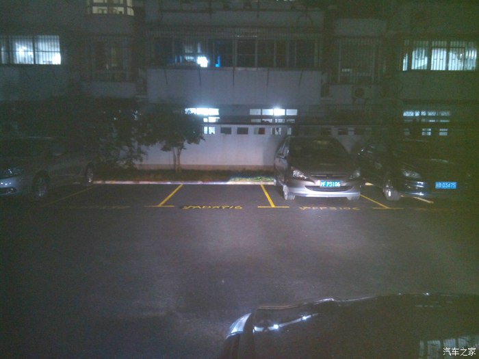

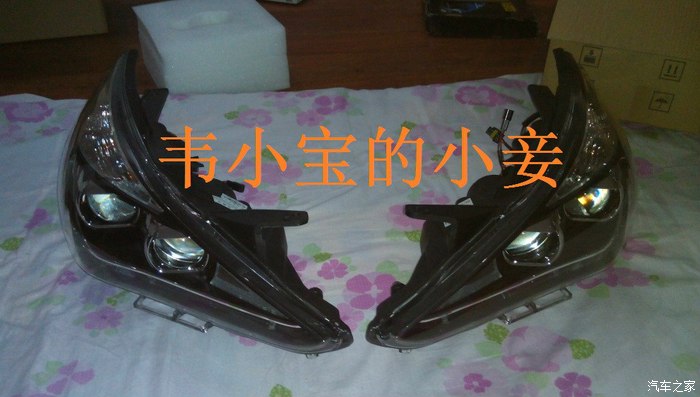

前大灯2100元/对  ”探路泽“Q5双光透镜+5000K疝气灯带LED泪眼光导日行灯,包装真的很大!

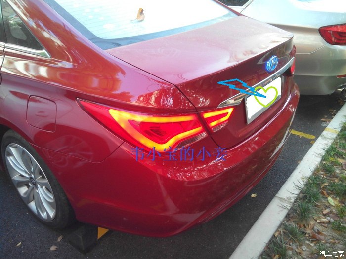

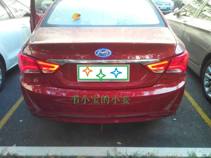

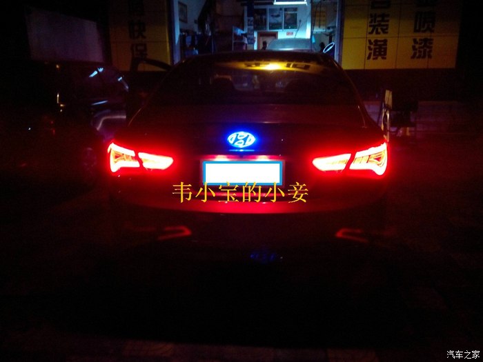

尾灯1000元/对:“远征 ”索纳塔八代 索8 13款韩版新Q5款高亮款尾灯总成,没拍成品,只拍了包装,包装不大

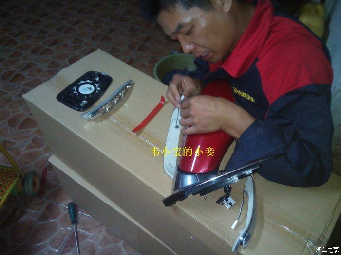

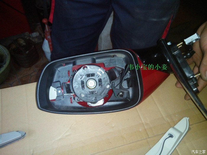

后视镜转向灯300元/对:Kabis 索纳塔八代 改装 后视镜灯条 棉光转向灯 光导转向灯条

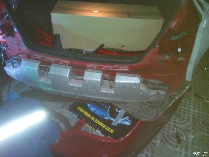

后保险杠灯320/对:现代-YF索纳塔八代 棉发光LED后杠灯,

LED标索8发光尾标43元/对

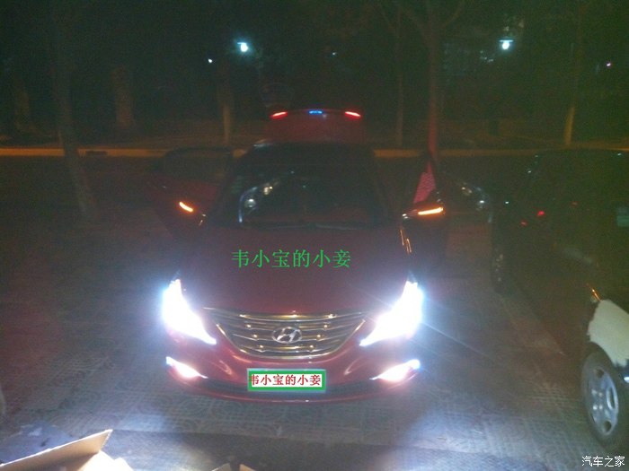

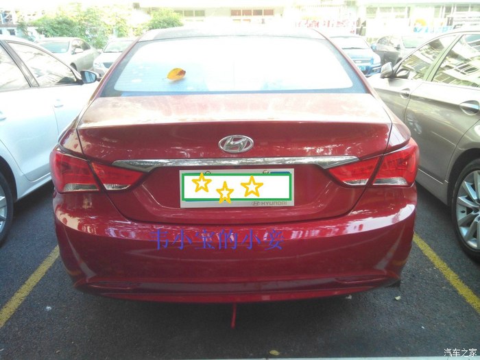

改装上图:

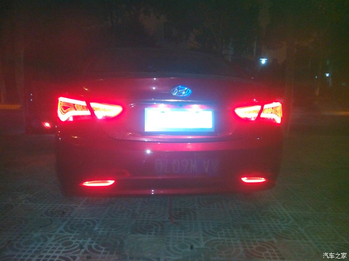

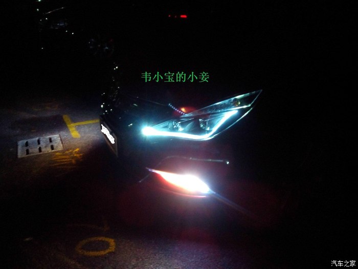

上效果图:前后灯像恶魔的眼睛,霸气十足!

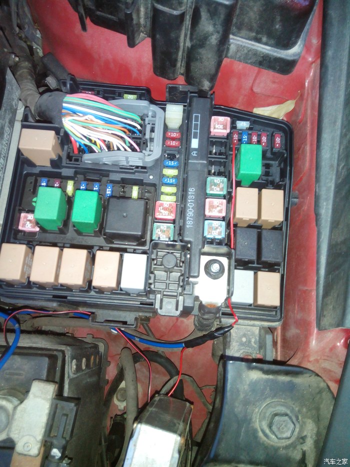

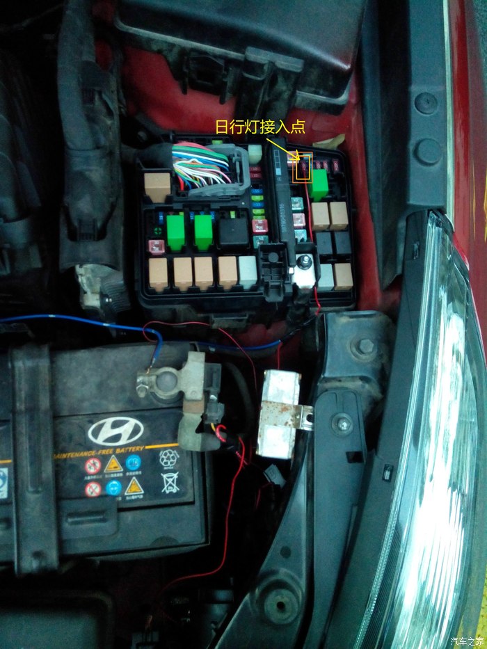

独立日行灯接入点,如图:

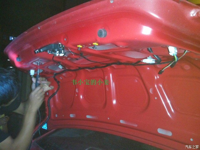

2014/10/26日,油漆已干,装后保险杠灯
后保险杠,很难拆,没有技术可拆不了,3个人费劲才把它拆下来
效果没得说

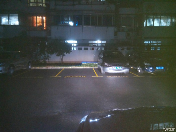

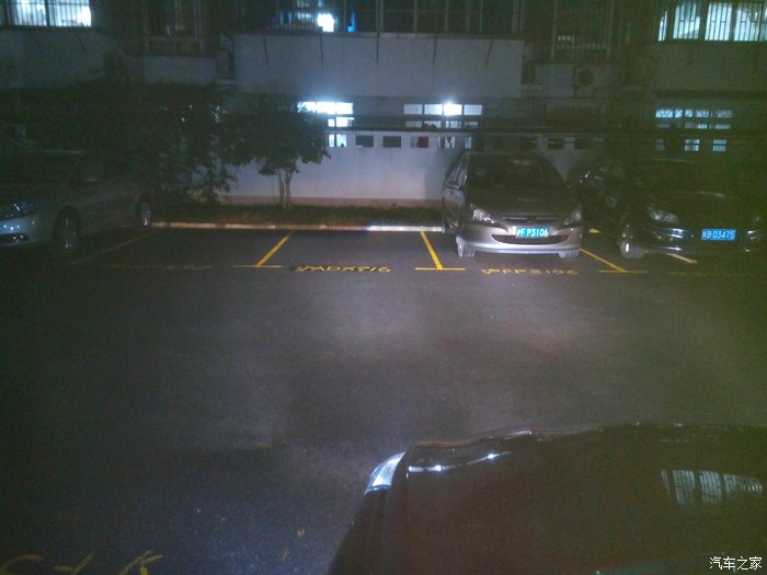

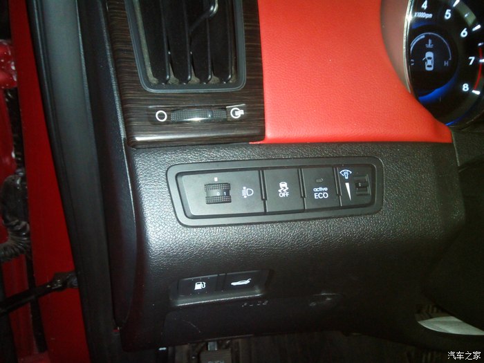

光的高低可以调整,车上有调节钮
3档
2档
1档
0档

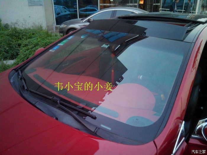

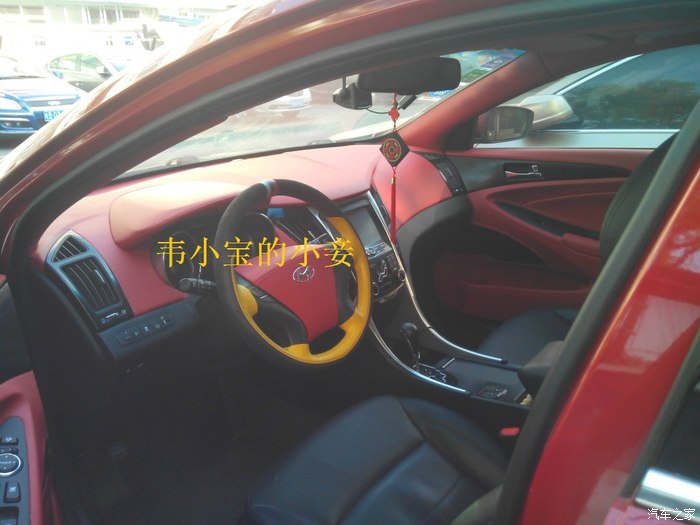

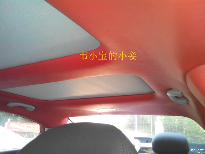

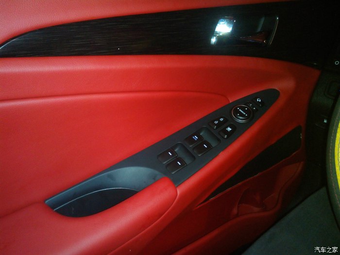

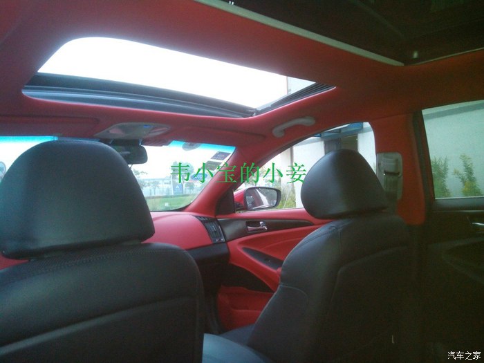

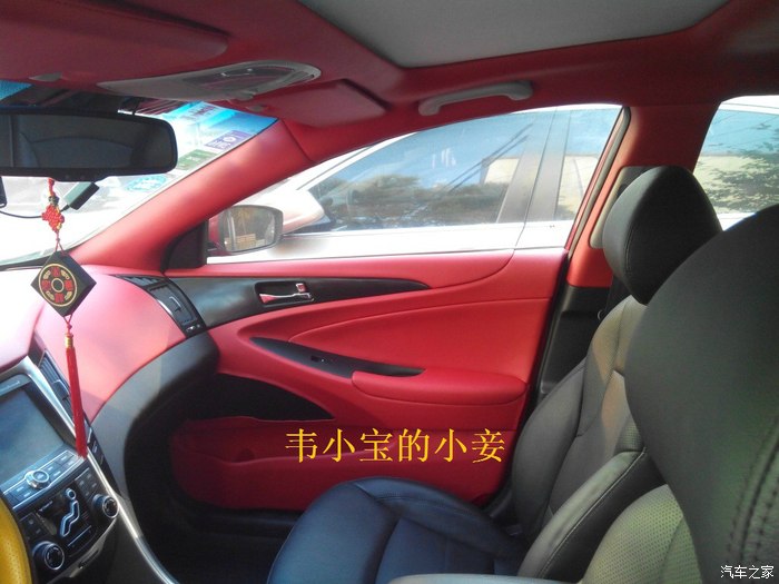

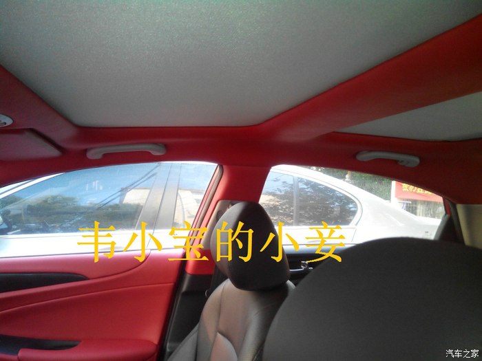

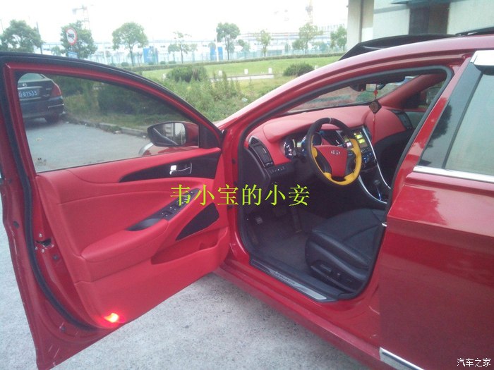

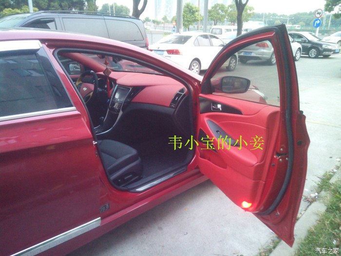

内饰改装7000大洋,说是进口牛皮,质保5年,这次里外改装可花了血本!
内饰包真皮,有几个地方不满意:
仪表盘喇叭卡扣被扳断了,用玻璃胶粘的,
驾驶室侧的化妆镜没包好,小拉门打不开,打开后玻璃已碎
仪表盘没扣好,开裂着
店家说用的是进口黏胶,不会有异味,靠,都是骗人的~!刚搞好时,皮面打了有带有香味护理油,使用2周后发现,太阳下暴晒有很浓的橡胶味,最好开窗散些时日
