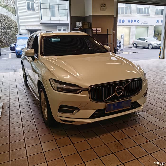

我的XC60是2019年双11提车的20款智逸豪华版,目前已进入第五年7万公里的周期了,日常通行环境主要是上下班和接送孩子上下学的城市道路(包括城市快速路),节假日也常有自驾游高速驾驶的通行状态。回顾提车以来,我的XC60先后进行了9次基础保养、2次刹车油更换、3次空调滤芯更换、2次发动机空气滤芯更换、1次火花塞更换、1次汽油滤芯更换、1次变速箱油重力更换、1次雨刮整体更换、1次雨刮胶条自主更换。目前,四轮刹车片已经很薄了,启停小电瓶估计也快到寿命了,四条轮胎仍在使用,看能不能支撑到8万公里,拭目以待!下面,就从我的XC60七万公里基础保养说起,因为在厂家推荐的保养周期里,七万公里保养与首保内容一致,所以说新车首保也可以借鉴,因为信息量比较大,老车主也可以参考!说的不对的地方,欢迎车友交流讨论!

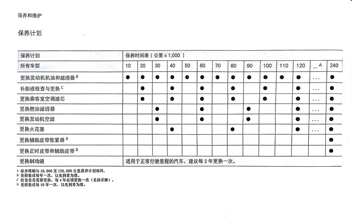

以上是我的随车说明书的内容,厂家推荐的周期是一万公里或者一年,先到达哪个条件时就去保养,开的多的就以公里数为准,开的少的就以时间为准,这个应该容易理解。前期还看过车友提到过海外沃尔沃官方推荐的是一万英里周期,相比国内一万公里周期来说,还更长。当然,国内用车环境不一样,官方推荐周期不一样,也能理解,但从很多与我类似的车主用车情况看,大多数车主都有过度保养的倾向,尤其是新车主哦。

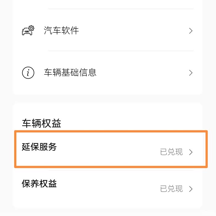

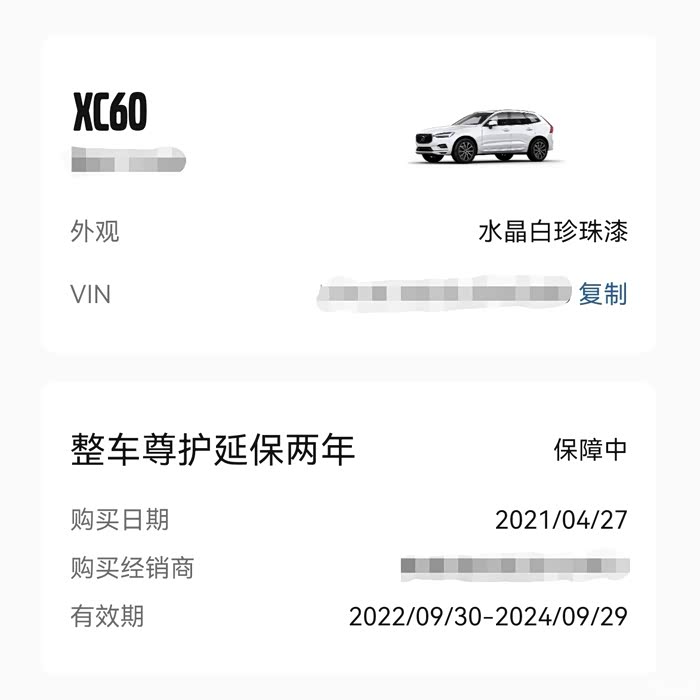

到沃尔沃汽车app里就可以查询到以上延保信息。如果不按照保养周期进行保养,同时XC60出现了质量问题,官方很有可能会以没有按照周期保养进行反驳,当然,除了不按周期进行基础保养一定会影响质保或延保外,不是所有项目都会影响质保和延保的,比如火花塞不按周期更换等,具体项目要问一下4S店,问问某个项目不做会不会影响质保和延保。个人的建议是质保期内正常按周期保养就好,如果有些项目不想做,可以多问一句4S店即可。

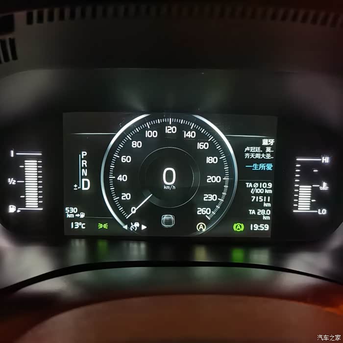

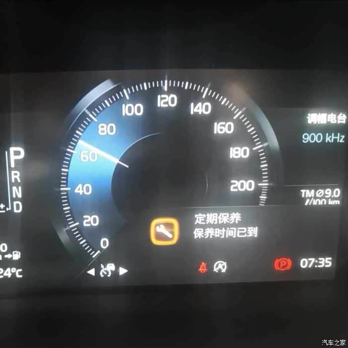

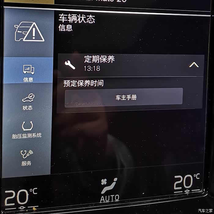

定期保养周期快到了,车载系统都会做出如上图警示提醒,当然这仅仅是更换机油机滤的基础保养周期,脱保后,其他项目是否需要做,建议根据实际情况来,这样可以节省不少开支,避免过度保养。
【保养准备】

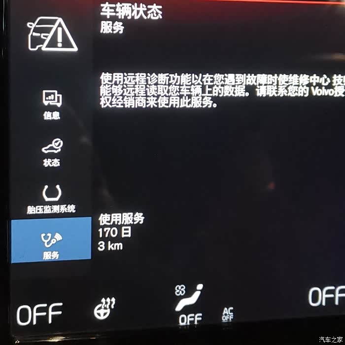

保养周期快到了,不仅系统会提示,其实还可以通过车载系统查看还有多久或者还剩多少公里需要保养,系统第一次提示不会像上图这般这么晚只剩3公里才提示,即使显示为0公里,也不需要纠结,因为12000公里以内都可以的,因为买了延保,4S店售后人员这样提醒过。从系统查看到相关信息后,就可以合理安排保养时间了。

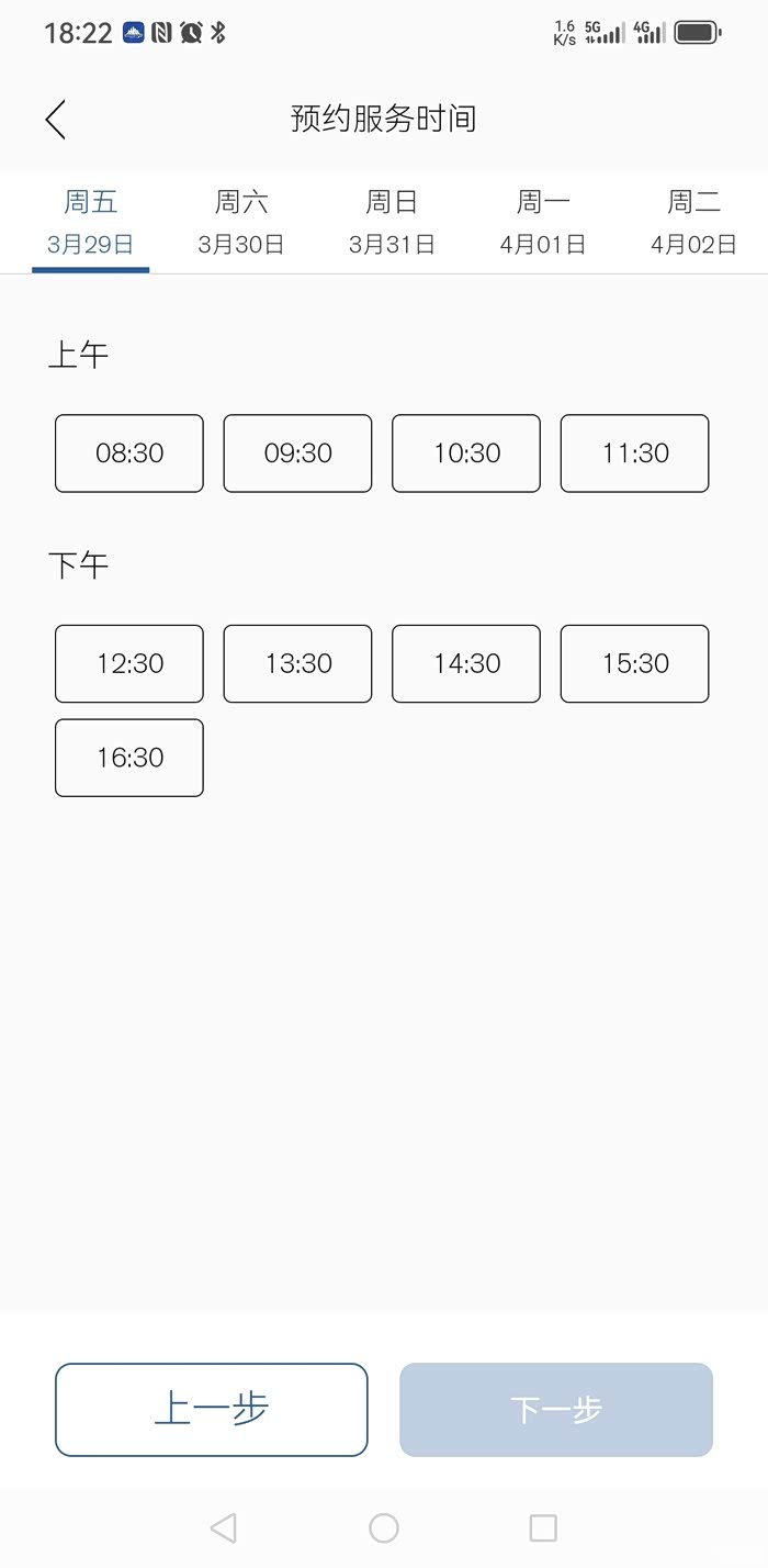

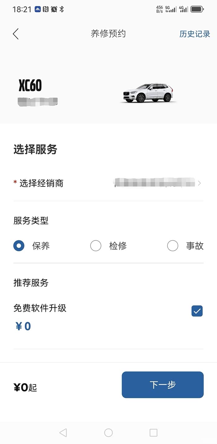

第一步:可以通过沃尔沃汽车app进行预约,也可以直接打电话给4S店进行预约,预约了就会有专属预约工位,正常情况下也就不用去担心排队耽误时间的问题了。如果车主没时间去,也可以一并预约免费取送车,单程20公里内都是免费,但实际操作上可能超过了20公里,4S店也会免费,具体要跟4S店去谈。

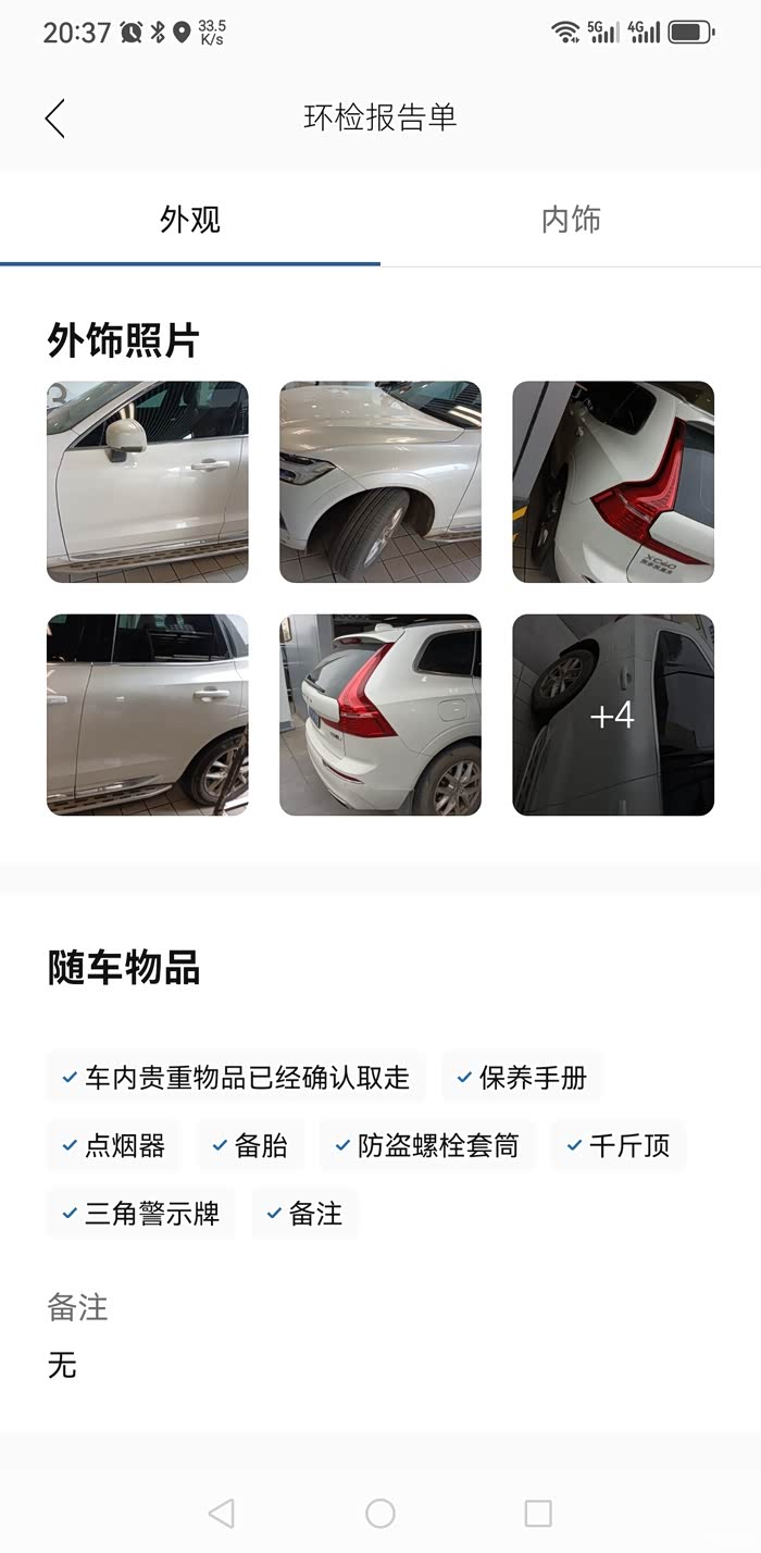

第二步:按照预约时间进店,售后会快速环检,并拍照上传到沃尔沃售后系统。

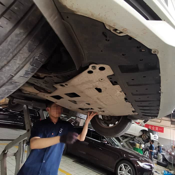

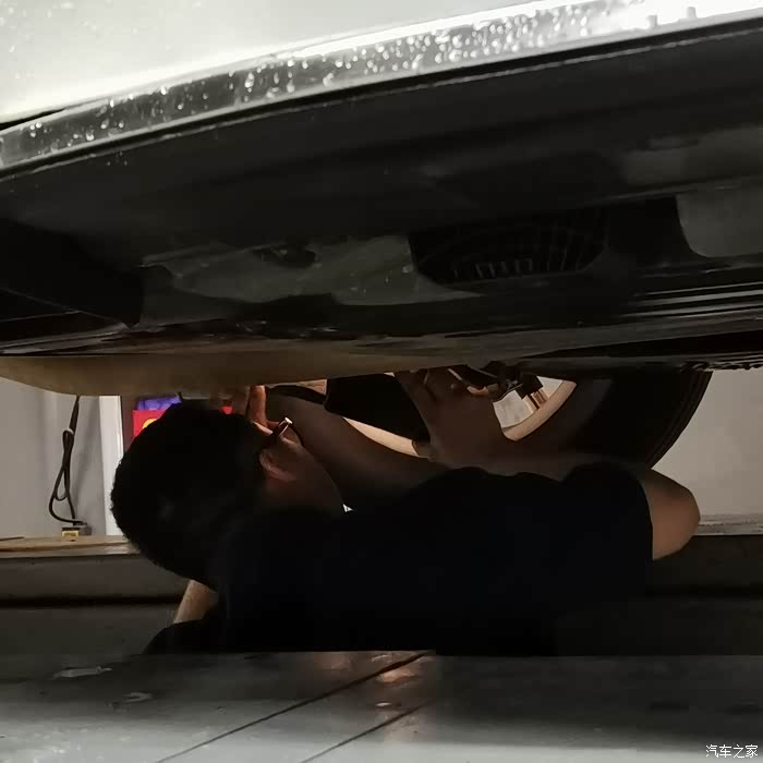

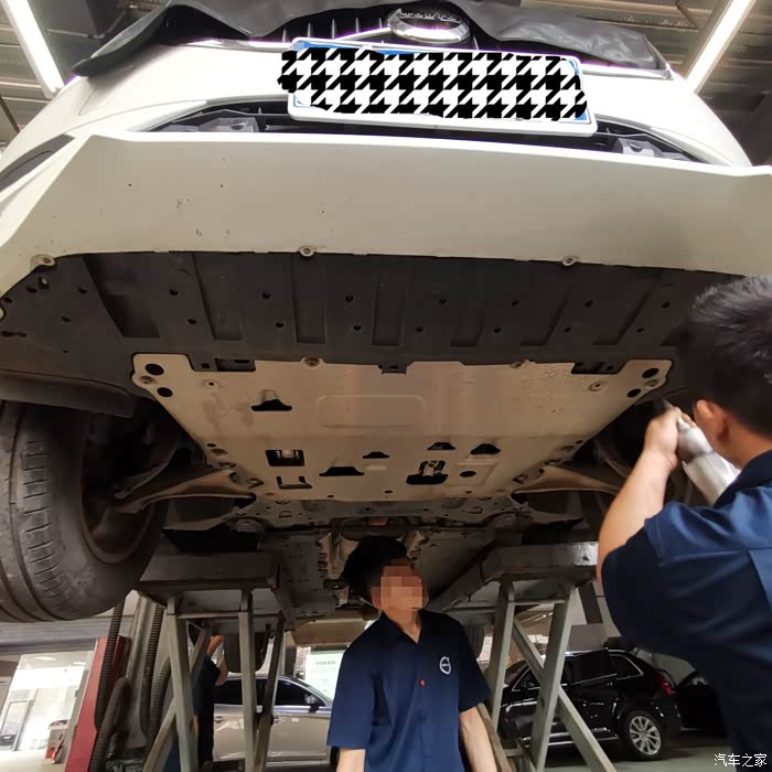

第三步:拆下下护板,如果没有安装下护板的,也需要拆卸原装毛毡下护板,我的是安装了原厂镁铝合金下护板,相对来说拆卸更麻烦一点。当然,拆卸下护板其实也是检查下护板是否牢靠的一个附带项目,我这次七万公里保养就发现了两个扩展螺母底座松动的问题,最后装上去的时候,钣金师傅过来进行了加固。

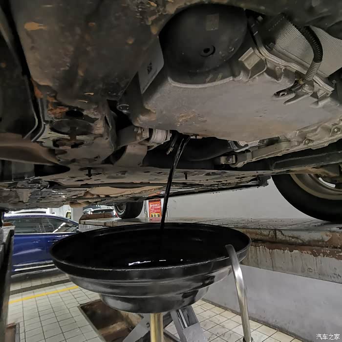

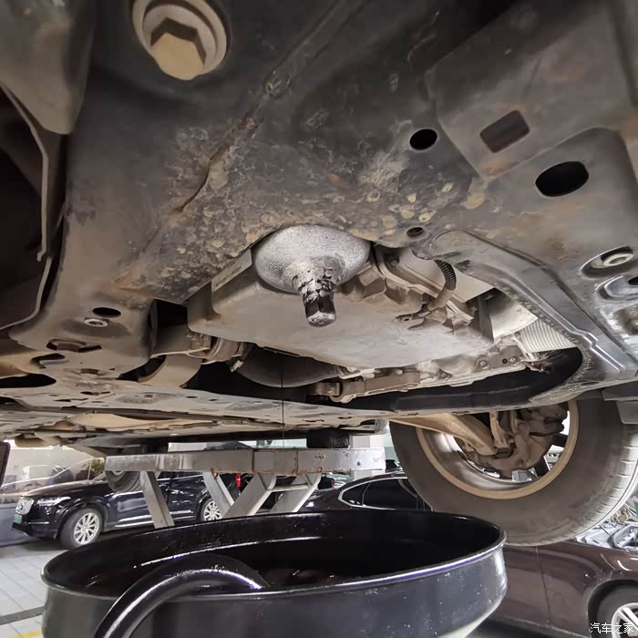

第四步:拆卸油底壳螺母后就是放废机油,放完机油以后,再安装好螺母和新垫片。从机油的深颜色来看,也够脏的,但也不需要过分担心,正常周期保养即可。

第六步:安装好下护板,下护板有螺丝松动的问题这个时候一并进行解决,确保在下一次保养时不出问题。

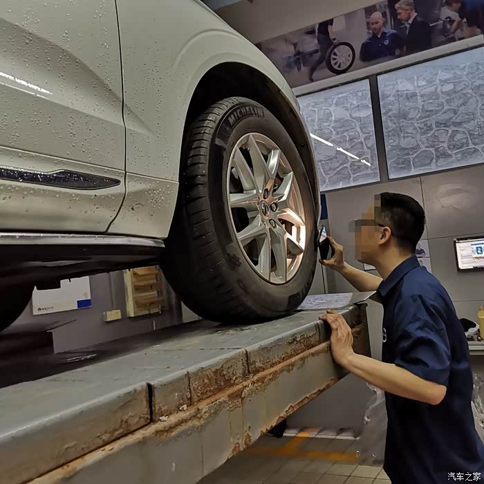

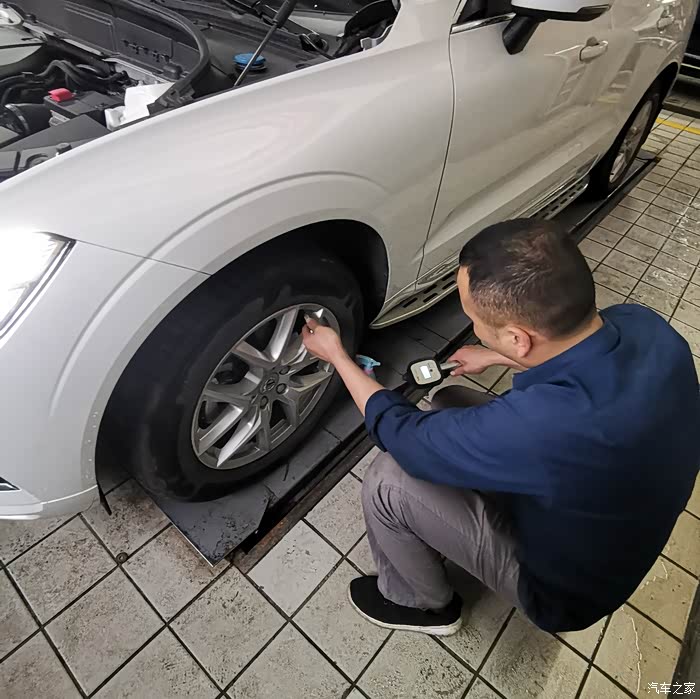

第七步:与此同时多名技师会同步检查底盘是否有损伤,检查刹车片磨损情况,检查轮胎并对轮胎进行气压调整,该充气充气,该泄压泄压,一般都是调整到XC60标准胎压,也就是2.6个标准大气压强,除非车主有特别要求。

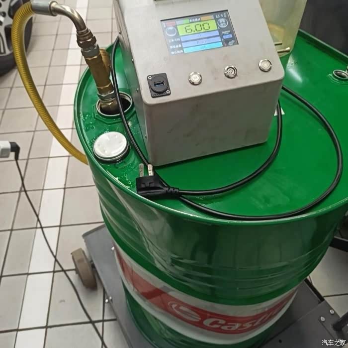

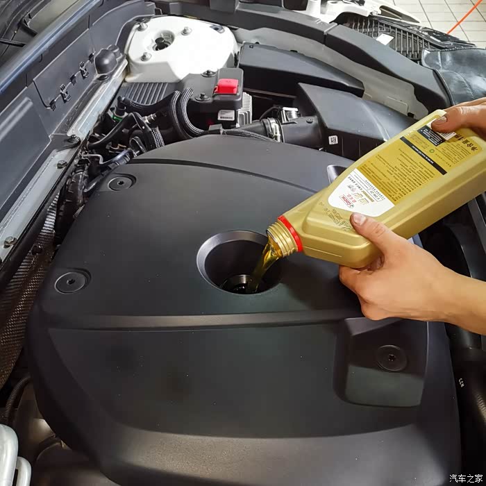

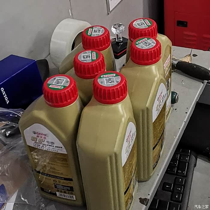

第八步:领取机油并加注,机油是厂家推荐的嘉实多极护0W20型号机油,总共加6瓶5.6升,多出的0.4升会被回收。T5和B5发动机机油量略有不同,但差别不大,4S店一般都会加6瓶。

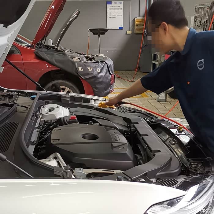

第九步:加注完机油之后,技师还会最后对发动机舱进行最后清洗擦拭维护,让发动机焕然一新,这也是免费的。

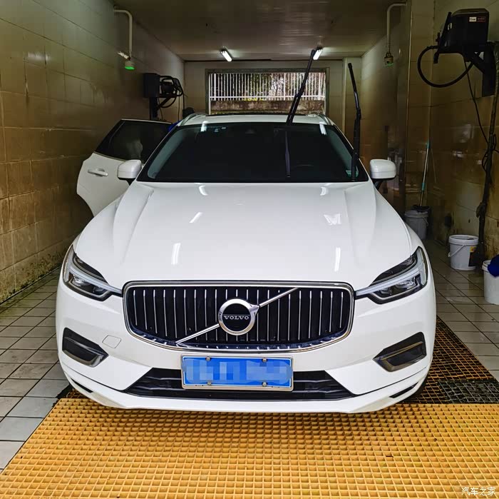

第十步:送去洗车房免费洗车,4S店对待保养的车辆一般都会内外清洗干净,因为厂家会进行售后调研,收集车主反馈意见,4S店一般都不敢怠慢,以免车主因为洗车服务不到位而投诉他们,得不偿失!

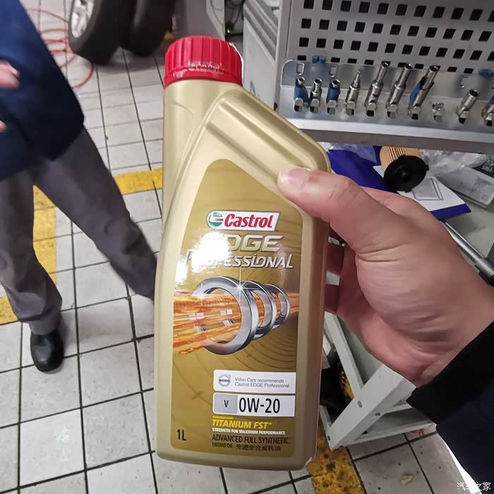

第一,机油。厂家推荐的是嘉实多极护0W20型号机油,有的地方4S店用的是小瓶装的,而有的地方4S店用的是大铁桶装的,不过型号都是0W20,没有其他区别。如果南方,还有用5W30型号机油的。它们的区别主要有:一是0W20是原厂推荐的,买车厂家送的保养套餐也是这个型号的机油,它的低温流动性更好,价格也更高。二是5W30一般是车主后期在4S店购买基础保养服务时送的,或购买其他增值项目比如车险等4S店送的,相比0W20型号机油低温流动性差一点,当然价格也低一些。

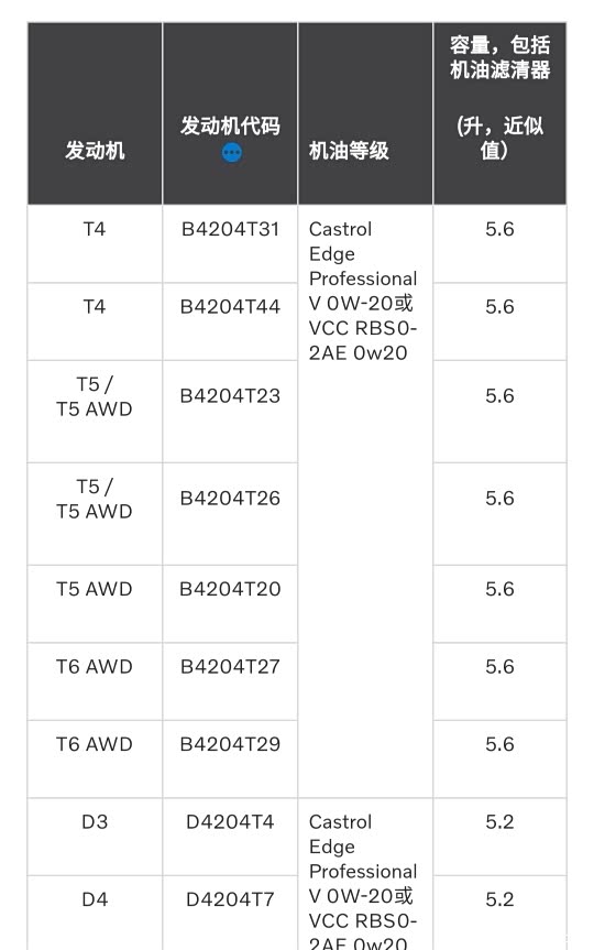

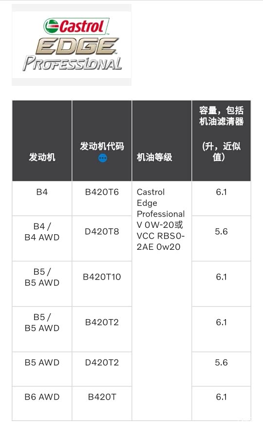

从以上电子说明书可以看出,T5和B5发动机机油需求量是不同的,B5需求量略大一些。我刚开始用车的前几年,4S店对T5也是加6瓶6升的,最近两年4S店精确到5.6升了,不会多加。对于我们车主来说,多加也意义不大,只要不低于5.6升标准值即可。B5发动机的车主在做基础保养时观察一下4S店到底有没有给你加到6.1升。

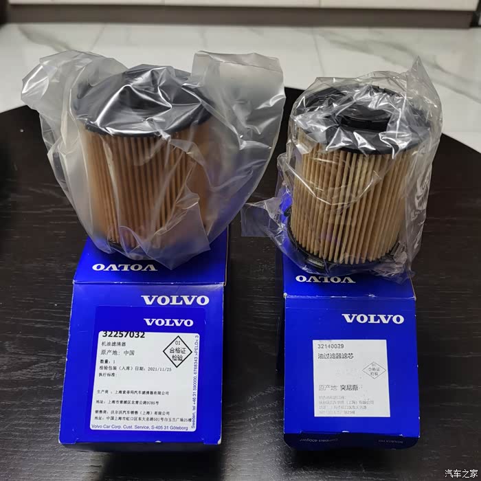

第二,滤芯。以上是我用过的两个机油滤芯,细心的车友会发现,左边原产地是中国,右边原产地居然还是突尼斯,滤芯颜色略有不同,但尺寸大小一致,是否一定要用进口的,个人看法其实无所谓了。

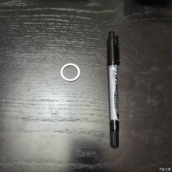

第三,填料。保养明细上的填料,就是这个垫片,为了对它的大小有个参照,我在它旁边放了一支笔进行拍摄。这个填料垫片也是目前了解到的4S店能开单金额最小的配件,价格10元。

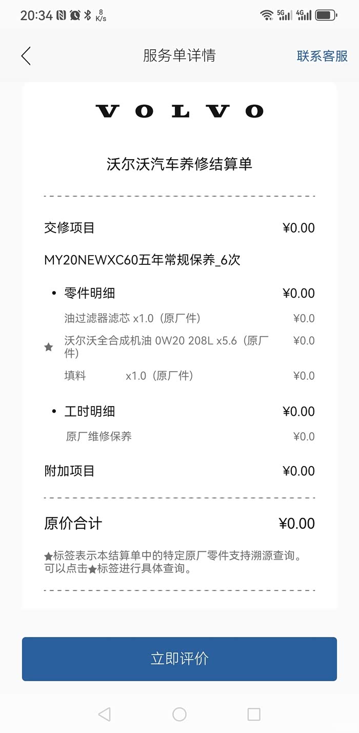

其实我的这个结算单没有更多的参考意义,因为买XC60时,送了10年10次10万公里的基础保养,目前仍未用完,中间还在厂家活动时免费兑换过3次保养,所以这次依然免费,也就是10次免费保养里的第6次,总保养次数的第9次。从其他车友基础保养的价格看,原价大概在1200左右,如果碰上厂家活动,一次性购买2到5次基础保养套餐的,均摊大概在800-900元左右,到底是偏左还是偏右,要看厂家活动力度而定。有兴趣的车主可以多关注一下,对于即将用完买车赠送保养的我而言,也正在关注这个。
