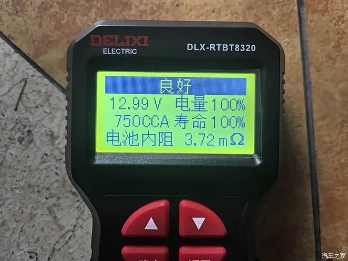

约8周时间,出现三次“部分功能受限”的馈电报警。评估电瓶,购入德力西的蓄电池检测仪;同时对车辆进行静态电流检测。

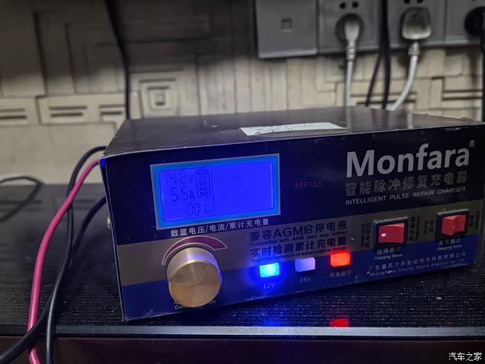

这是我的充电器,可以对启停电瓶充电。
这是充电后,测量情况,说明我的骆驼电瓶状态良好。

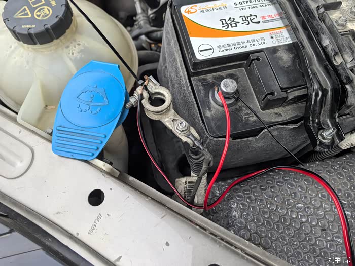

断负极两根线,分别用扎带法,接触也良好。

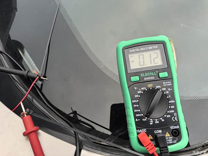

将线引出机盖外,两根线与万用表的正负极连接,也用扎带。万用表黑接COM,红接10ADC,20A档位。

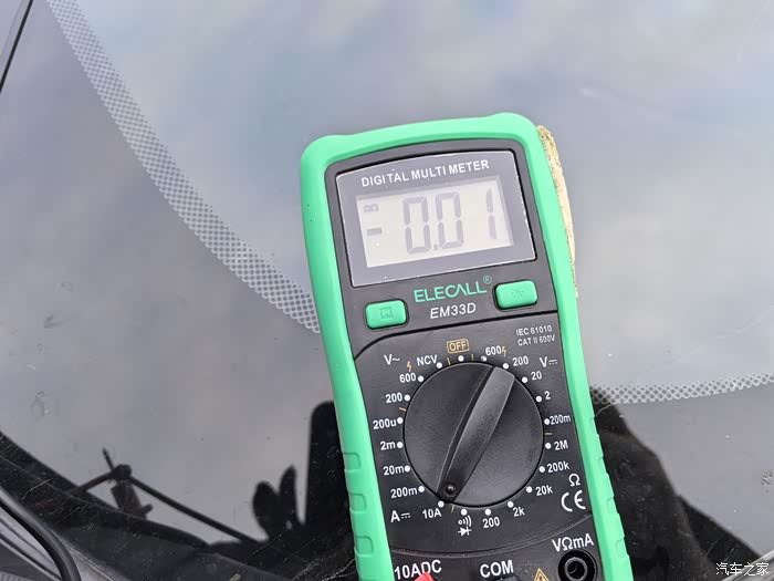

关闭车内一切电器,关好五门,盖好机盖;再锁车。锁车15分钟,读数0.12A;锁车30分钟,读数0.01A。不如车友“要发久”数据细致,但总体一致。
这是驻车锁车30分钟以上时的静态电流,说明我车不存在漏电。
电池没问题,静态电流正常。那么易馈电的原因:1、用车少;2、发电机充电能力下降,这个还需要测,或许电机皮带打滑了?
