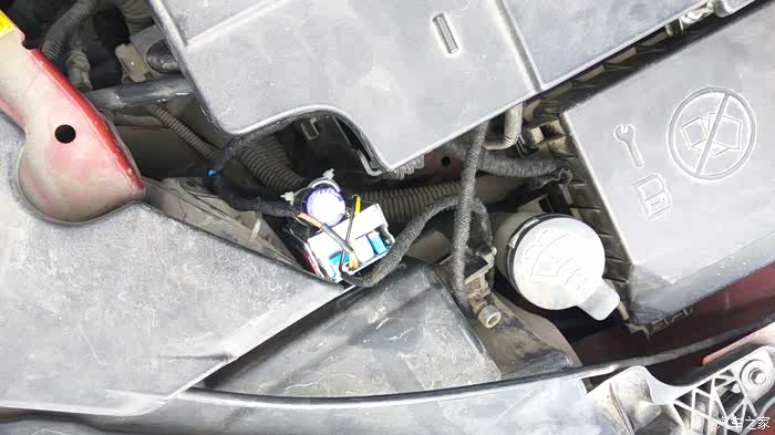

liuyong116 2019/01/13 00:26:32 发表在 221楼
更新提示:本帖中提到的第二款升压板可靠性不太好,已于2019年1月13日故障损坏,表现现象为打不着火(升压板上保险片并未损坏,具体原因未知),恢复原保险片故障消失,之后将原来做的第一款升压板翻出来接上也能正常使用并升压正常。
liuyong116 2019/01/15 16:39:50 发表在 223楼
可能板上元件用料有区别,我也是拿来主义,对电子电路并不熟悉,有效仿使用了第二款升压板的请注意一下,最好还是更换使用第一款,造成的麻烦还请见谅!

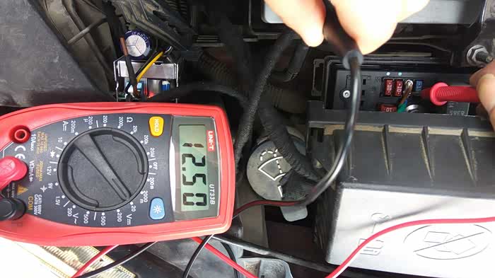

liuyong116 2019/02/28 15:38:51 发表在 233楼
不带盒子的那个有问题,已弃用了。并联0.1uFMTK这两个小电容,只是加强高频滤波,用在汽车电路上也许没啥作用的,呵呵,只是顺手为之。

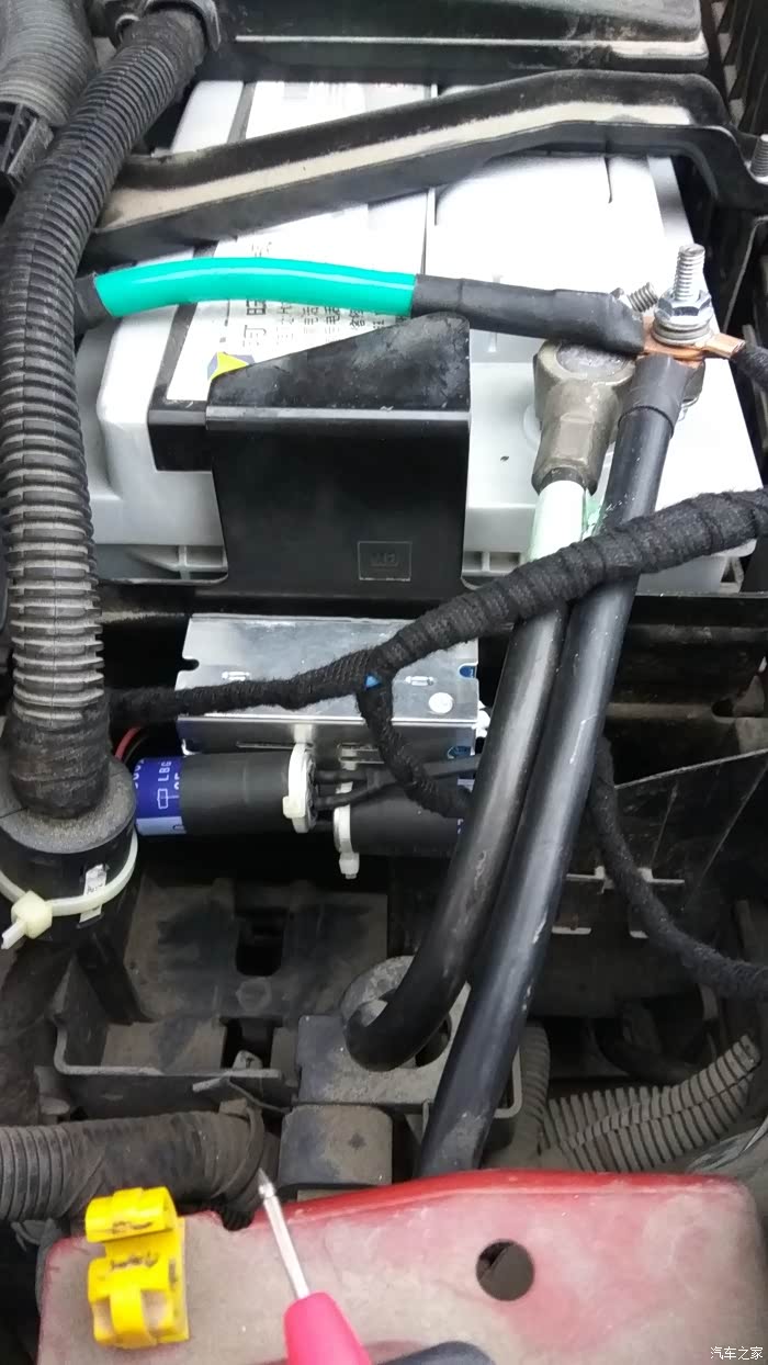

liuyong116 2019/02/28 15:57:17 发表在 235楼
是的,买10000uf电容并联输出即可(空间允许的话多并一个更好)。导线我好像买的1.5平的,升压板上的电解电容也更换了固态的。

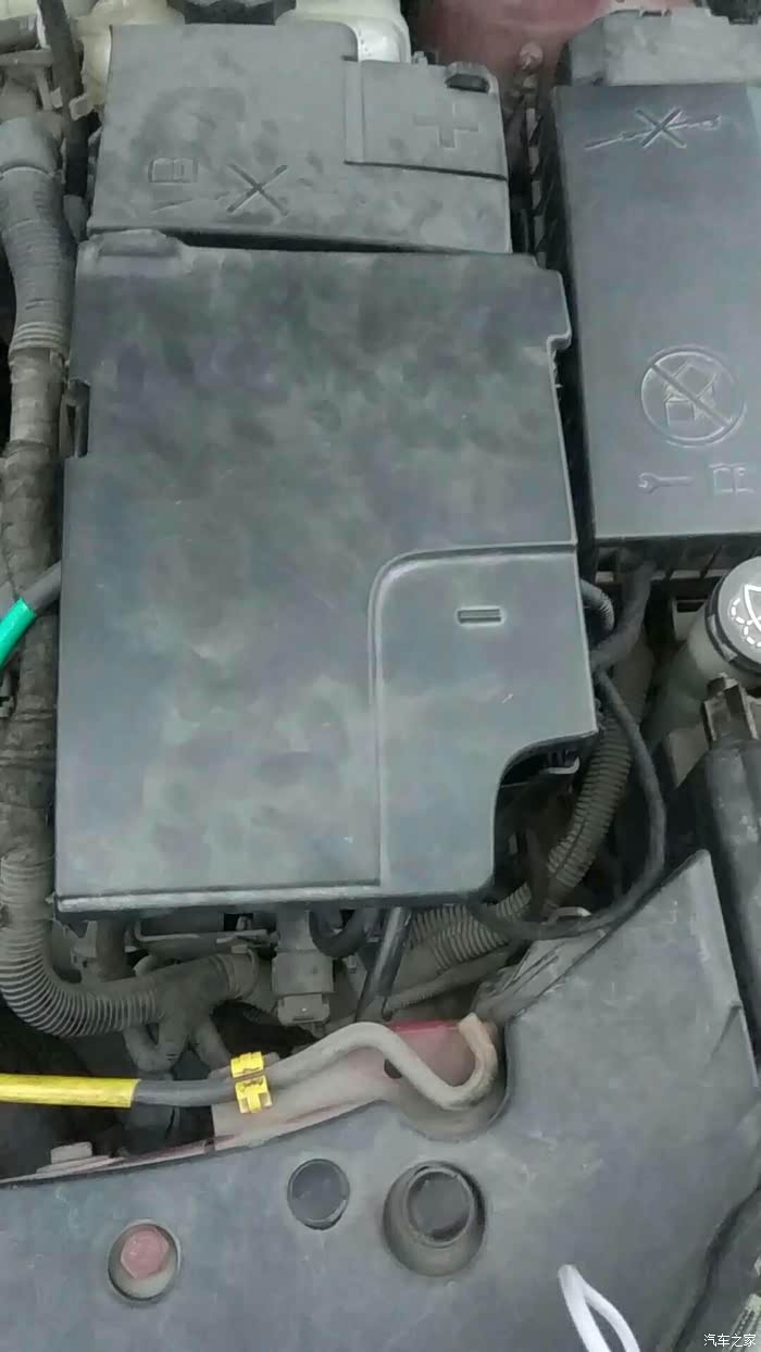

liuyong116 2019/02/28 16:46:34 发表在 238楼
你这个要是没有点火线圈单独保险,就要剪线操作麻烦些。
