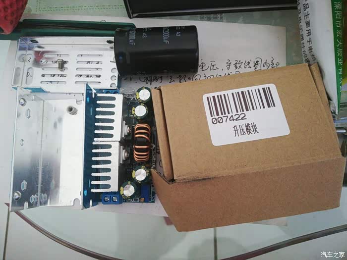

楼主您好。我的车子也是4a92 1.6的530。 我一直相信点火增强会有效果 但是成品太贵了就一直没弄。今天才发现您的帖子。如果又这个升压模块的链接可不可以给我发个私信。我也想改一套。

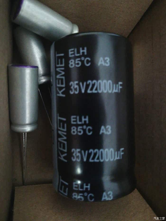

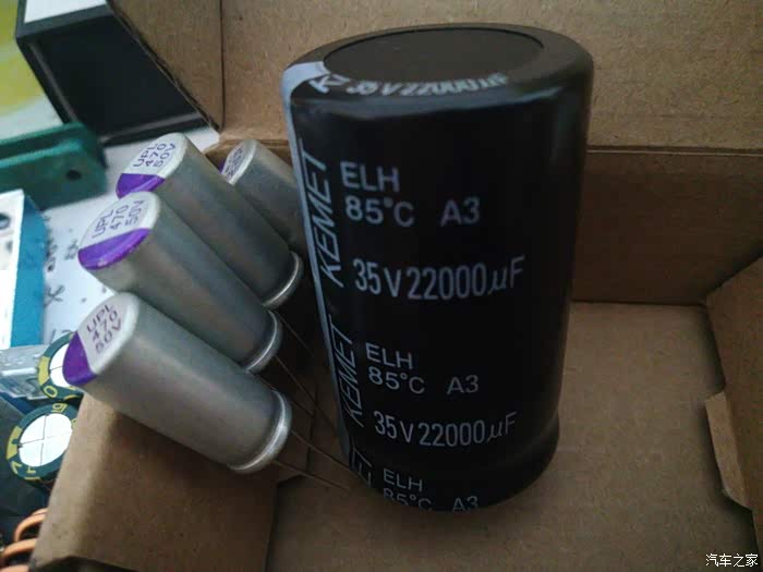

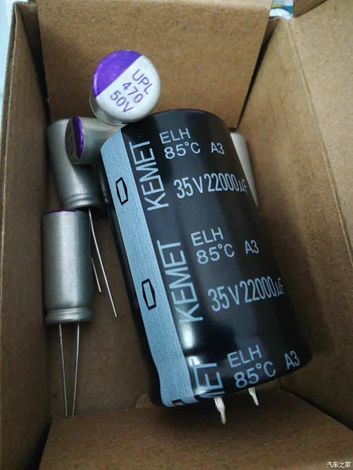

如果单独用固态电容,总容量也要1万uF左右才行,这几个470uF总容量加起不够的啊。单个2万2千uf的电容看起来体积忒大了点,不过只要能找到地方安置稳妥也行。

百度了一下,发动机舱一般是在40——65度之间(应该是除排气管和循环水管、发动机体之外的地方)。汽车行驶过程中,是低于这个温度的。85度的应该勉强够用(可能对电容的正常使用寿命有点影响,当然最好用105度的),连接线尽量不要过长,但车上使用也没有必要那么考究,线长点点不会有多大影响(只要不过分长应该都没有问题)。

感觉电压18v有点高(好像网上有帖子说过点火增强到一定程度,再高就没什么效果了,还增加了风险),注意安全!
