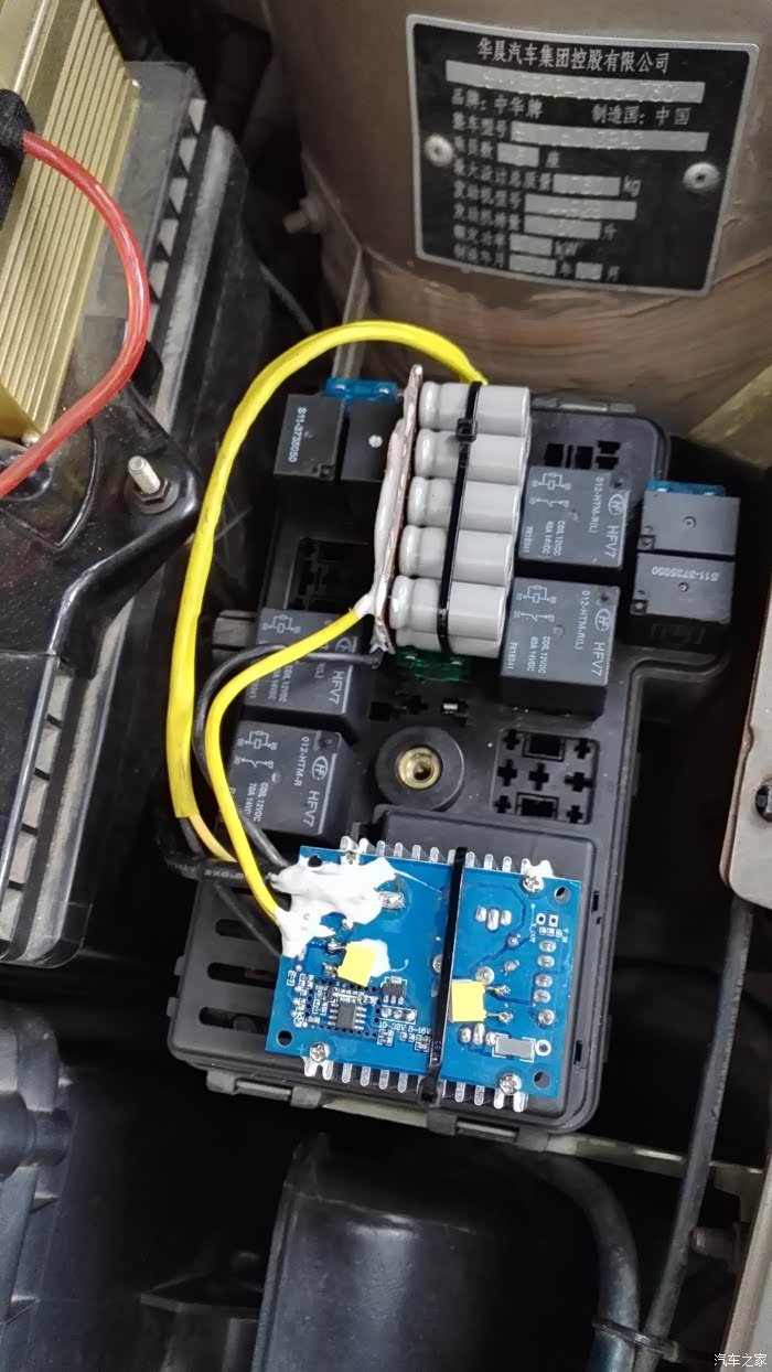

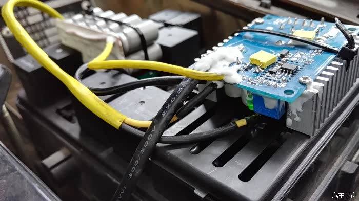

一体的确实可以这么改,接线处理好一样的效果,只是不可能做到无损改而已。

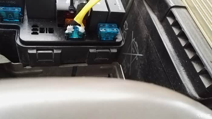

liuyong116 2018/10/11 12:19:19 发表在 105楼

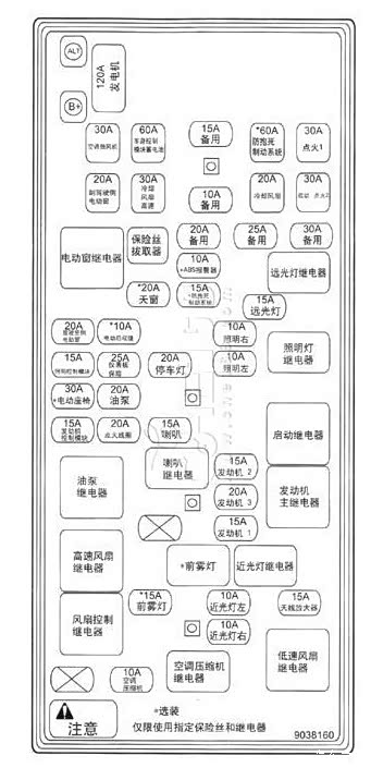

根据景程论坛上找到的保险盒图片来看,景程好像有两个点火保险(点火1和点火2),不知道具体定义(有些车是自动和手动分开的,建议仔细看下说明书),你都试了了吗?如果也不行,想改可能只有在一体线圈进线处找到12v线,剪线串入升压模块来改造了,剪线改需要处理好接头防止短路,保障安全,自己要考虑清楚。

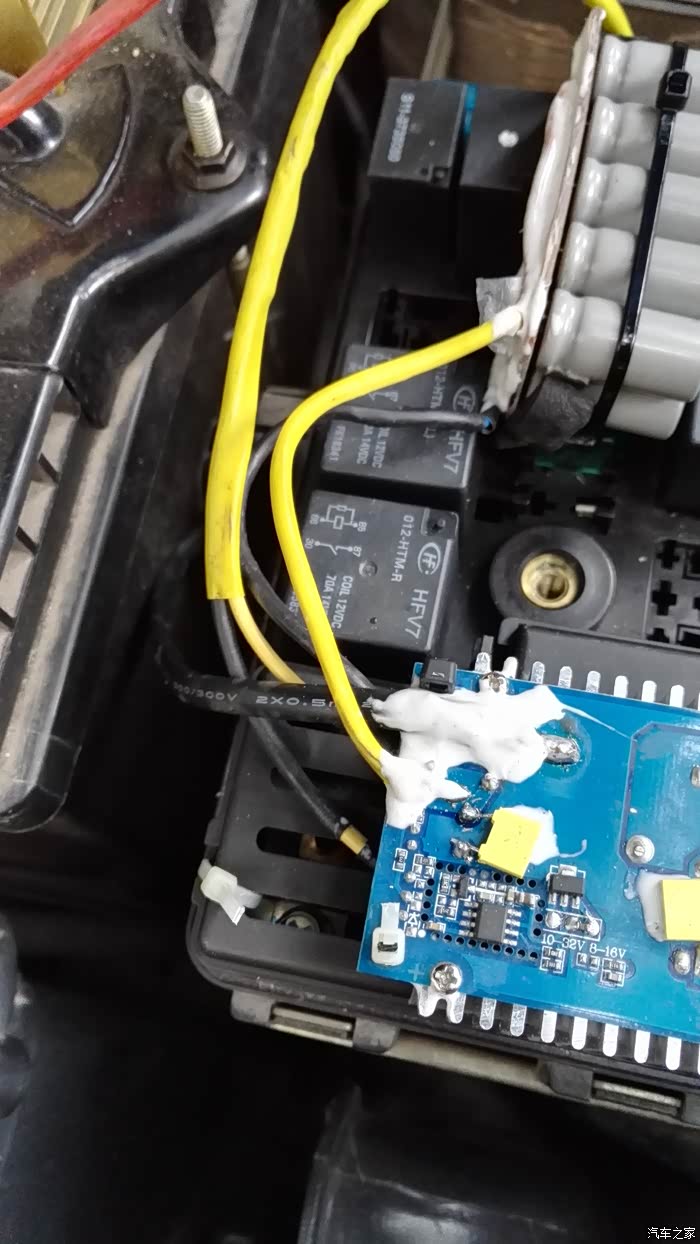

liuyong116 2018/10/26 08:58:14 发表在 110楼
不好意思啊,真没打算出,还要留套备用,再说新升压模块也还需要经过长期使用考验才行。你动手能力好像也不差啊,简单的从点火线圈串入升压模块操作,自己动动手分分钟搞定的

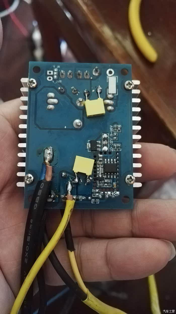

楼主回复一下, 你输出电压是多少,最高能到多少,谢谢

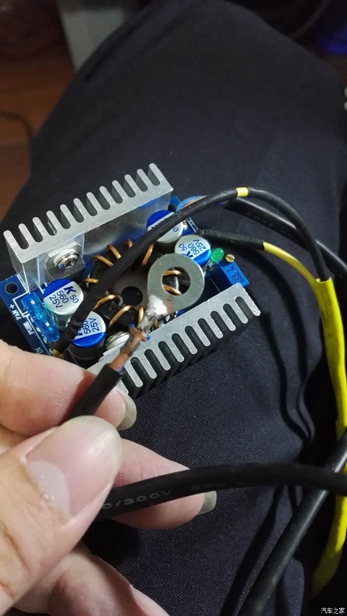

liuyong116 2018/11/06 23:10:06 发表在 113楼
输出我是调到16.5伏,不过V5论坛上有个哥们调到18伏用,我不敢这么搞。据说线圈最高耐压是19伏。

楼主,吧你这个升压模块链接给我。我买个
liuyong116 2018/11/07 15:43:29 发表在 116楼
某宝上搜升压板,里面找与我帖子上一样款式就行,电路应该都一样。下图中两种款式都行,链接就不发了,违规的。
Arvin_除非你朴素 2018/11/07 20:41:07 发表在 117楼
你买的哪个啊,两个图
