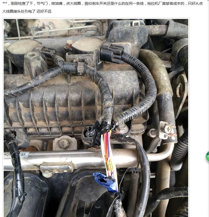

liuyong116 2018/09/12 10:52:51 发表在 85楼
或者你也可以学跟帖的菱悦车主的方法,从点火线圈电源线倒查,一般4根点火线圈电源线有个并接连接到12v供电的接口。可以从哪里断开连接升压模块也可以。不过需要破线,模块安置也麻烦一点。

Hallelujah1 2018/10/01 14:35:09 发表在 96楼
上来回个贴,正常使用中,准备改离合总泵
Hallelujah1 2018/10/01 14:38:14 发表在 97楼
这个简单啊,在进一体式点火线圈以前剪掉线,接升压模块,线出来再接回去,
