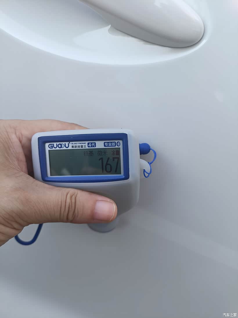

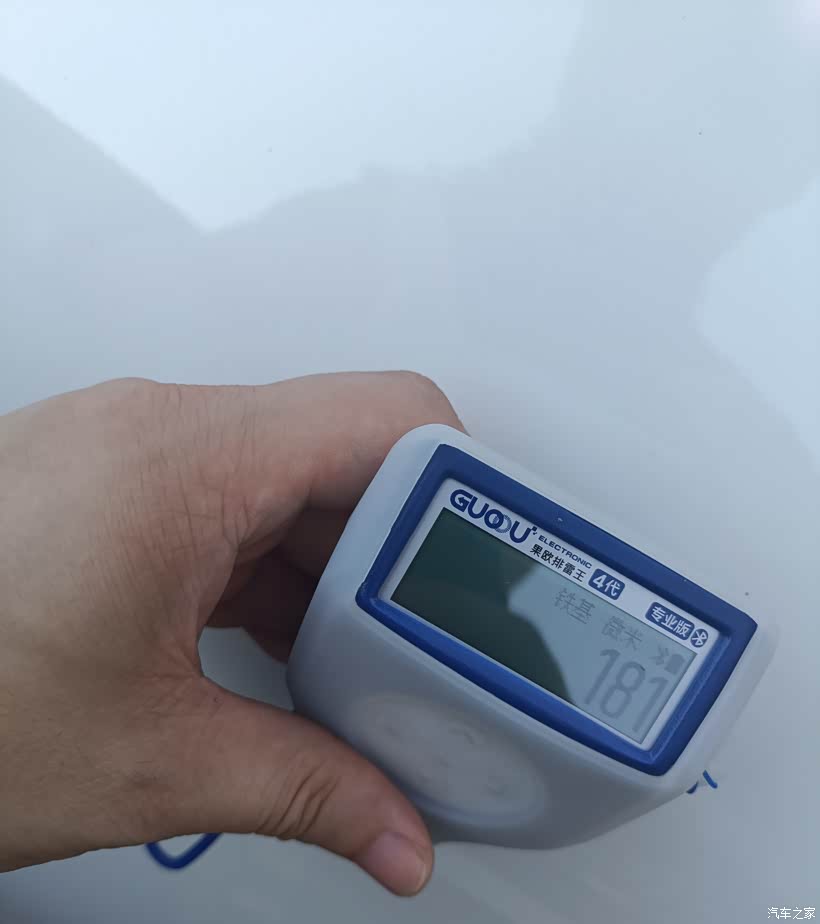

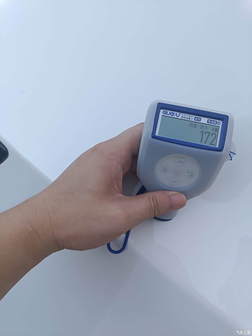

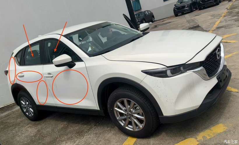

2025年7月29号到达4s店找到cx-5车队汽车外观进行漆膜仪检查一下,先检测车顶漆面厚度78-100左右,从左边车面开始用漆膜仪点了一遍,没有发现什么问题,从右边车面用漆膜仪点车前叶子没有问题,在检查右前门右后门右后叶子板c柱,用漆膜仪打了一遍奇迹出现这3个面,整个车门叶子板面,漆面全部厚度165-185左右,这车左边车漆面基本在厚度80-100左右,然后我看了一下汽车玻璃生产时间,8块玻璃3个生产时间,车辆生产6月6号,6块玻璃正常是5月,其中两块玻璃是24年9月和12月,旁边还有一辆同款新车做了对比,对比那辆车全部玻璃都是一致的生产时间,检查车辆时有一个工作人员陪同,我问他这辆车是有没有喷过漆,陪同那个人去问了一下其他员工说这辆车有喷漆过,可以确认这辆车是运损车或者事故车,找卖家说了这车情况,顺便问了一下他知不知道,然后他说之前有汽车二手平台过来检查一遍要放平台卖,那个二手平台检查的人说后面漆面数字不对,卖车的人重新去找了4s店销售主管重新调了一辆一样的一年长库存车是中配的需要加价14000价格,就这两辆车我们去协商一下,本身是冲车来的,想买一辆回去。(独白:本想4s店水应该没有那么深,现在算领教了,本以为宁波二手车商名声在外,现在看看除了本地外面全是坑,车企大环境不好还这么搞,看来是真不怕信誉问题。)
