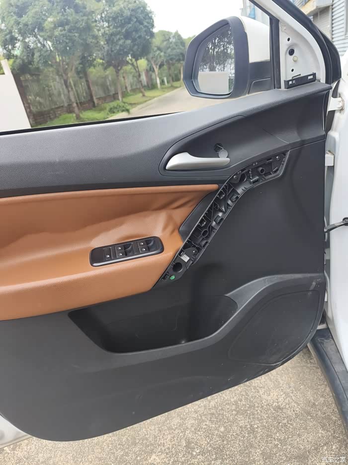

八月份,同事出去办点事儿开了一下我的车,回来时倆前车窗没关,刚好下雨了ahl_大哭发现时两边车门上,脚垫上,脚垫下全是雨水ahl_哭
赶紧拿纸巾毛巾把水处理了,没想到回家放一宿第二天上班就发现前风挡中间横着有一条线,还以为车窗外雨水被虫子爬过的痕迹,雨刷刷了一下,这条线还有,同事说是里面吧,用手一摸果然是里面的,前风挡太阳膜被车内潮湿的水汽给搞起来了,没办法只能把前风挡太阳膜扯掉了
本以为这就可以了,

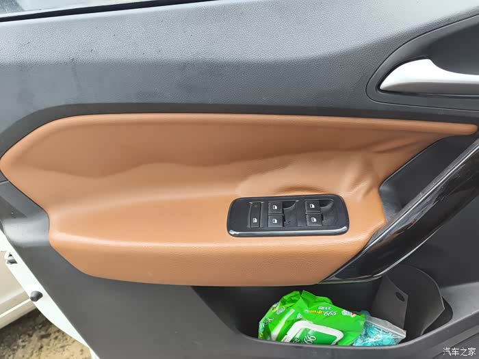

没几天发现门上的蒙皮,靠近车窗升降开关那也鼓包了ahl_尴尬后来找了几天天气好,车窗车门全开晒了几天终于把车里的水汽给晒干了

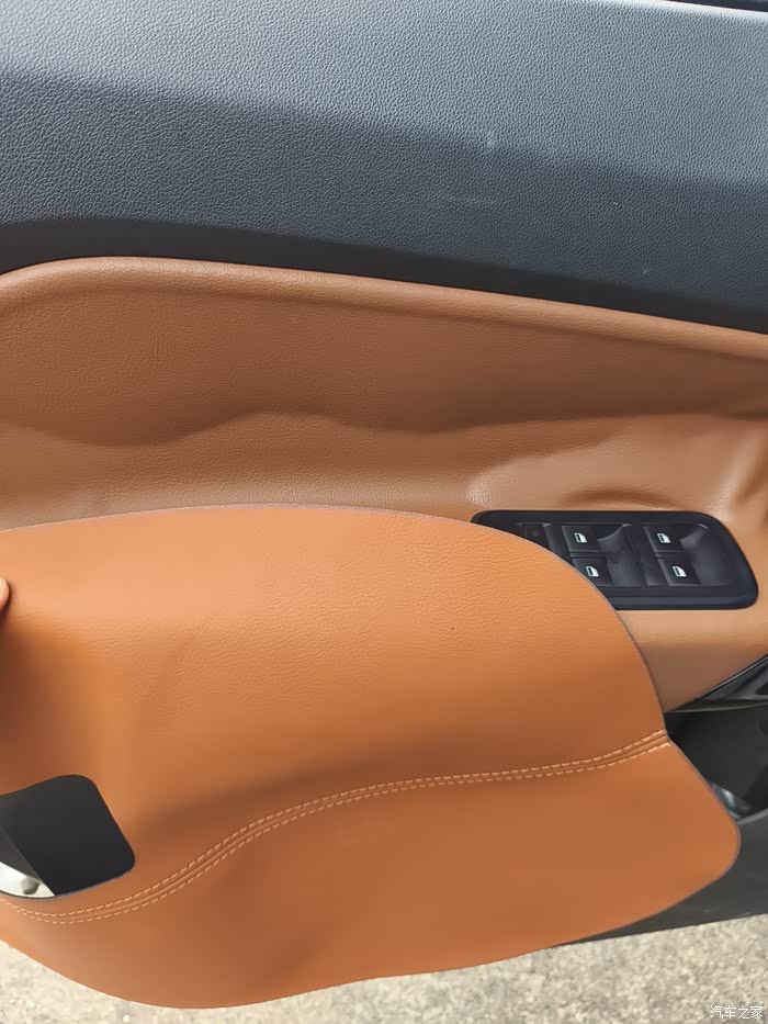

但是门上的鼓包确越变越大ahl_裂开看着太丑了,又在网上找了合适的,怕换一个有色差就买了四个门的蒙皮,想先换前门两个,后面需要时再换

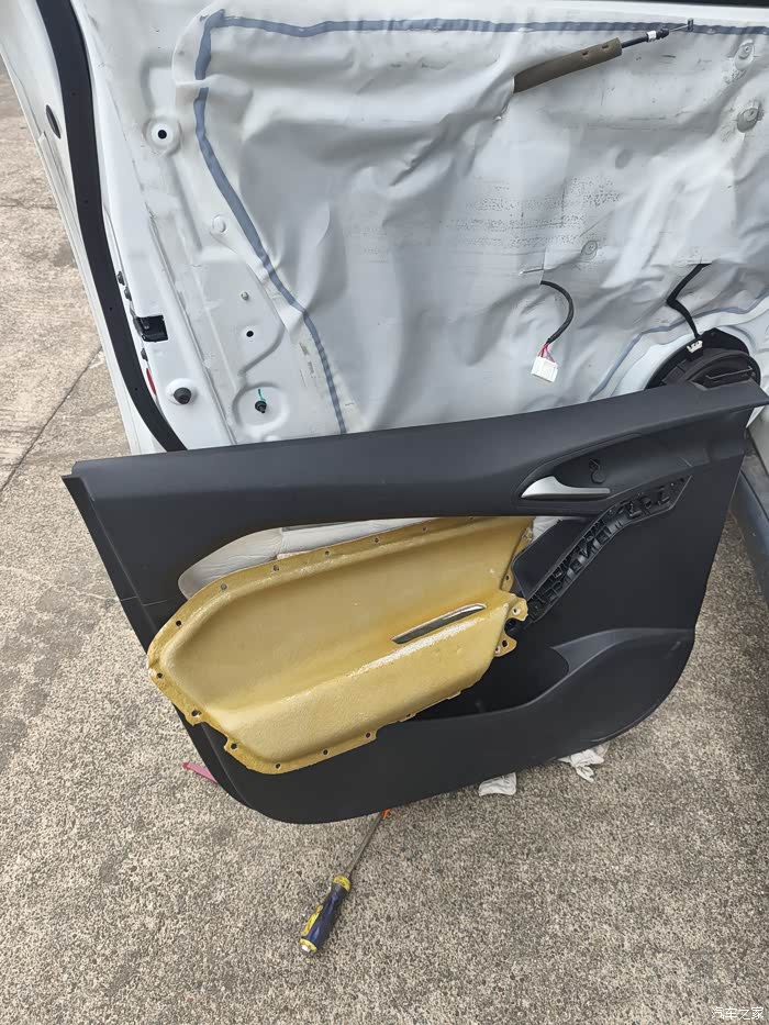

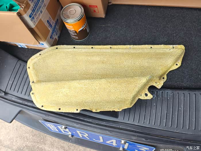

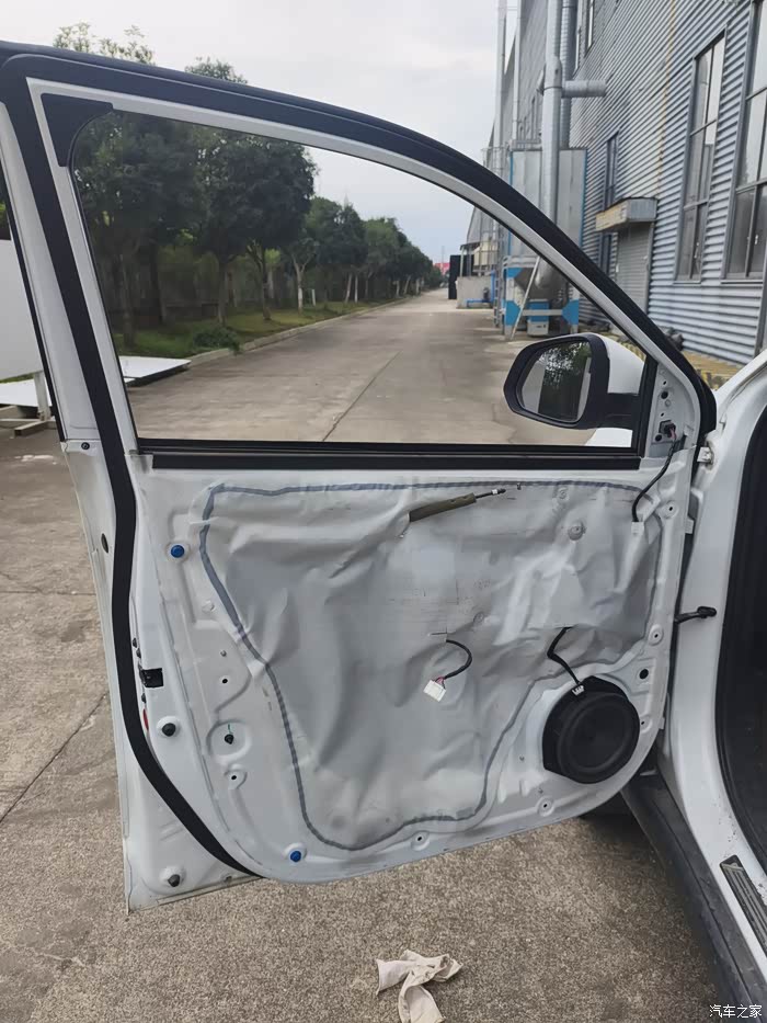

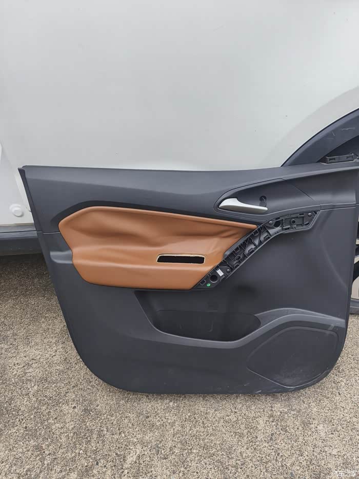

到货第二天下午三点开始,拆卸主驾门板,很快就拆下来了,把原蒙皮扯下来后,粘在壳上的那层海绵,处理起来真的太耗时间了,一点点将老化的海绵刷掉,估计刷了有一小时才将海绵都刷掉,壳上和蒙皮背面刷胶晾干,开始粘贴,异形件还挺费事的,对好升降开关的豁口,向四周均匀用力铺展……
最终,耗时两个半小时终于把主驾门板搞定了,看了看副驾门板上的小鼓包,算了等看不下去时再弄吧,有色差就色差吧ahl_尴尬
