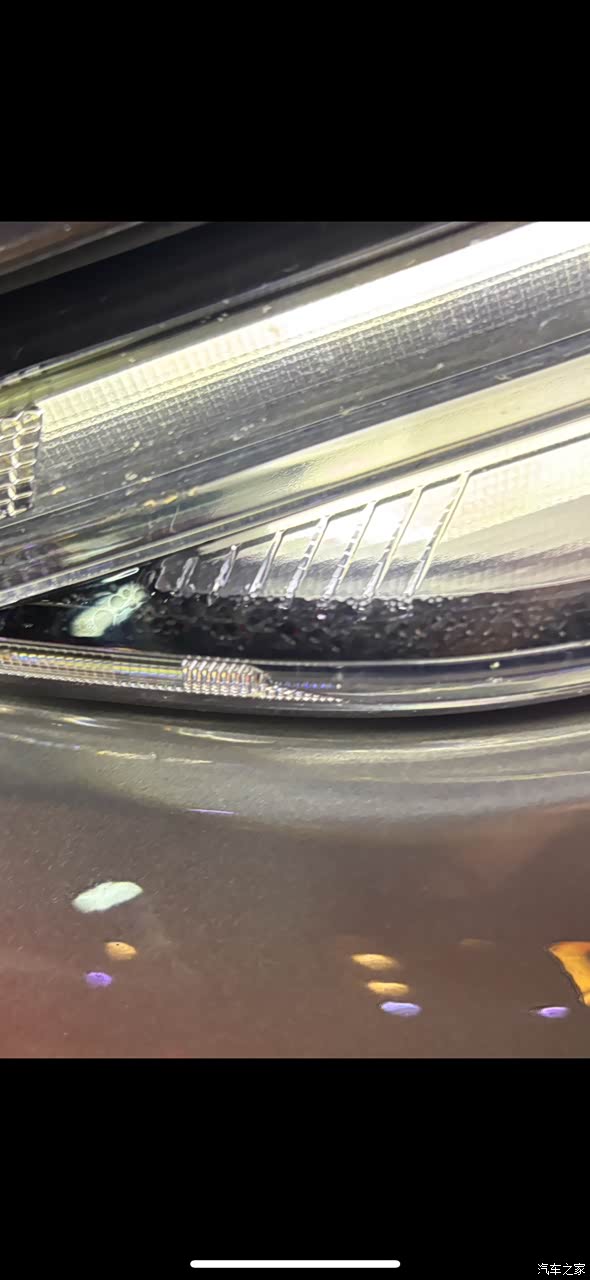

有没有小伙伴们看到的。led日行灯有水汽。算是质量问题吗。

只是轻微的情况并不算是质量问题,大灯考虑到开灯关灯时候的温度差很高,存在热胀冷缩的问题,设计上都不是完全密闭状态的。会有一定的透气孔,这是通常在后方跟下方放部位,所以有水分的时候也容易进入少量的水汽,如果量多那就说明有问题,要处理了。

只要大灯内部进水现象不是很严重的话,到了第2天能够自动消失,就不算质量问题。因为大灯的密封性都会存在一个热胀冷缩的情况,而且大灯还会有一个透气孔,轻微的水蒸气是正常现象。如果长时间水蒸气无法消失,那说明大灯的密封性是存在问题的,这种就属于质量问题。

大灯进水应该是质量问题
