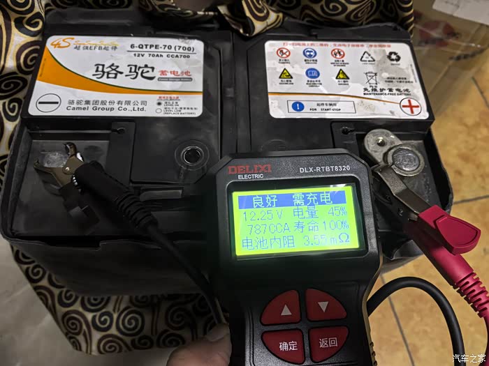

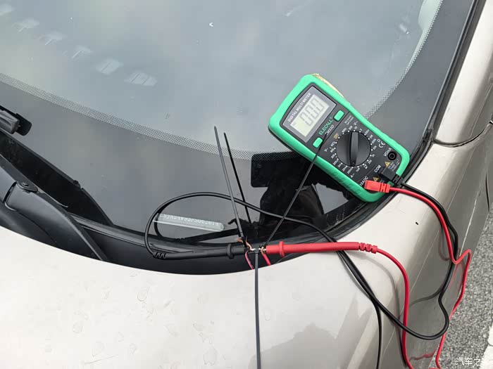

1、蓄电池,之前用车少,常发“部分功能受限”报警,专门买了德力西蓄电池检测仪。充电后,检测是正常的。
2、检测了全车静态电流,是正常的。也就是说扎陵湖畔涉水事故,我车的线路没有受损。

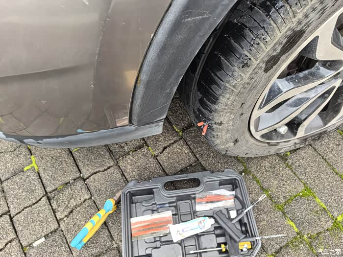

3、轮胎检查,都未到磨损线。后刹车片还有0.5cm,快到报警片,但还在合理区间。图片是之前自已补胎。

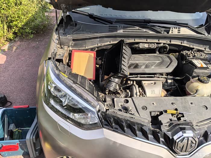

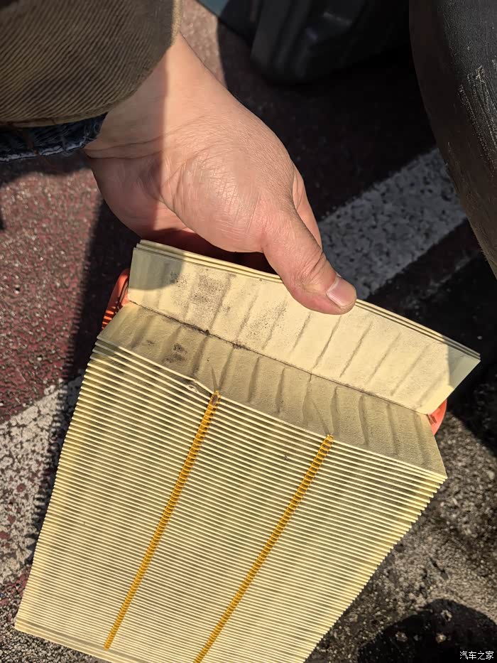

4、换个空气滤
旧的空气滤,好象还行,但拨开纸片,灰还是挺多的。

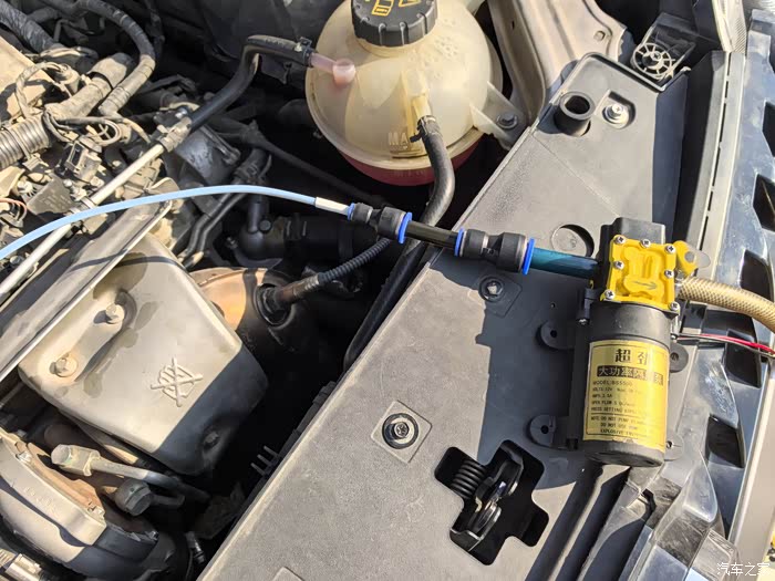

5、一年没怎么开车,但有一年了,换掉。抽油泵工作中,没负压,最后注入点机油润一下才正常!
话说抽油法,细节很多,写过很多次帖子。每次换都有新问题。这次是抽油泵通电,没有产生负压,把管子拆开,电机工作,手指按压入口,就明白了,向齿轮部注入点机油润一下,才恢复吸力。可见抽油法,还要学会拆解抽油泵清洗,另外每次抽油前,通电,检查有没有负压,应成为常规。

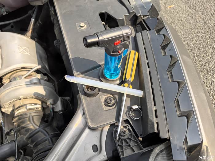

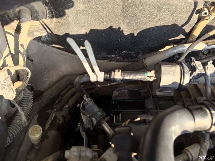

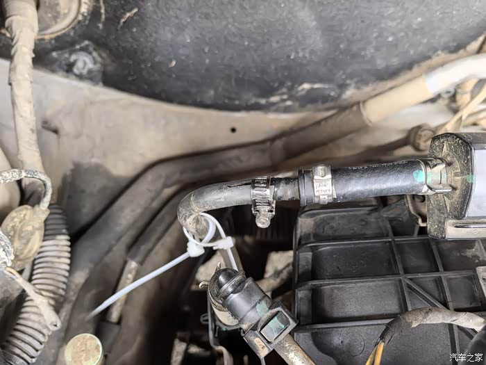

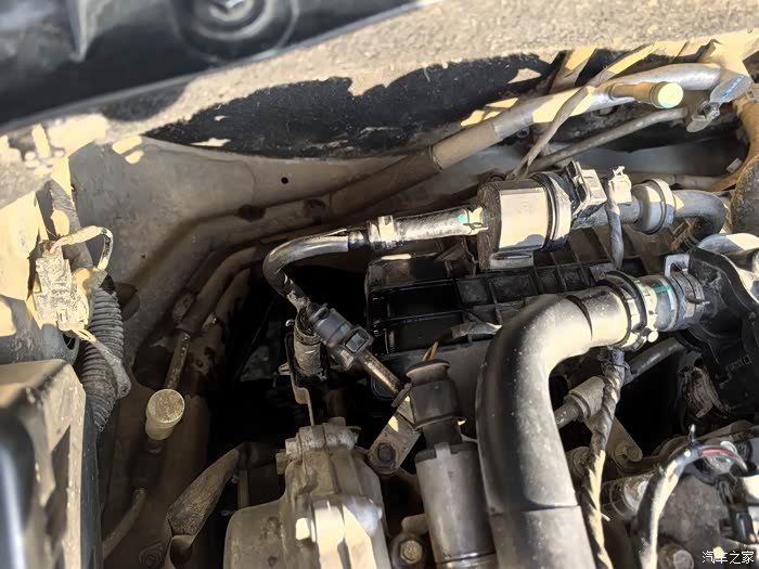

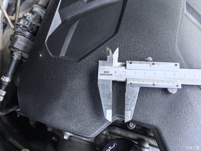

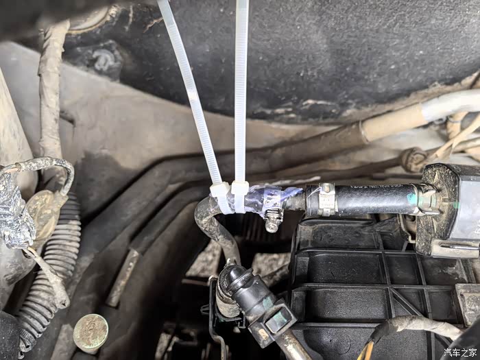

6、与碳罐电磁阀软管连接的碳罐通气管裂开加重了。这是买车后不久就发现的。不过修车工说:没事。
早年修车工就用普通绝缘胶布缠上就算了。没索赔。一直到现在没影响车子正常运行。换掉这根管子总成,从碳罐经底盘过来,很长,意味着钱不会少花。打算整改一下,不漏油气就达到整改目标。
临时用扎带处理。
游标卡尺去测管径,在网上买金属的喉箍。
喉箍固定,力度适宜,无法转动即可,不能太大力。
用胶封裂口,最理想的,可能是电工液体胶带;但那要花钱,我家有很多热熔胶。直接用火烧软,涂在缝隙上。
等胶干了,再用扎带固定一下。

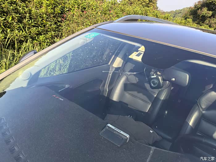

前风挡玻璃裂纹20cm,这是无法过检的。
前风挡玻璃,上面有二个小坑,一个是川西落石击伤,一个是川西撞鸟;最近出现的裂纹,不是很明确,平时开车,正好被遮,没注意到,近期自已洗车才发现。调个人行车记录仪,在emergency,早在2025.9月初就有了。个人分析原因可能为:行车记录仪固定过紧,而经常强力扳,应力传导。没报车损保险,一是基于诚信,二是基于报保险后保费上涨。网络查询,长裂纹,是无法过检的,只有换掉,地图上搜“福耀”,一般本地都有代理商,直接开过去,定制原厂就好了。我的含工时花费650元(这个图不符合规定,被滤掉了,补为文字叙述)。

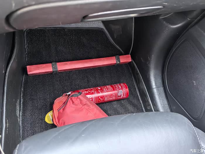

副驾扔上三角与灭火器。
去之前,顺畅路,跑20-30公里,热车状态。用元征诊断仪,扫码消码,变速箱学习。

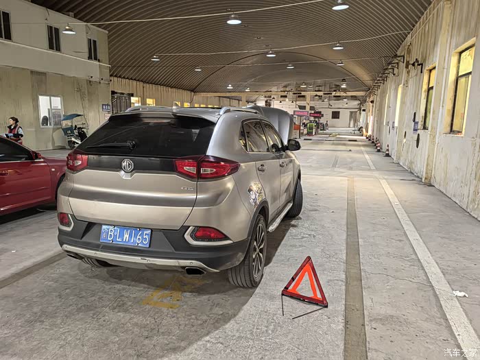

车检时支起三角牌,发现我的三角牌断裂一侧。从工具箱找出胶布缠上。
车况没什么大问题,只是变速箱有顽固的偶发故障码,不影响审车,不影响驾驶。审车完毕,回家,很想请我的锐腾喝一杯。
