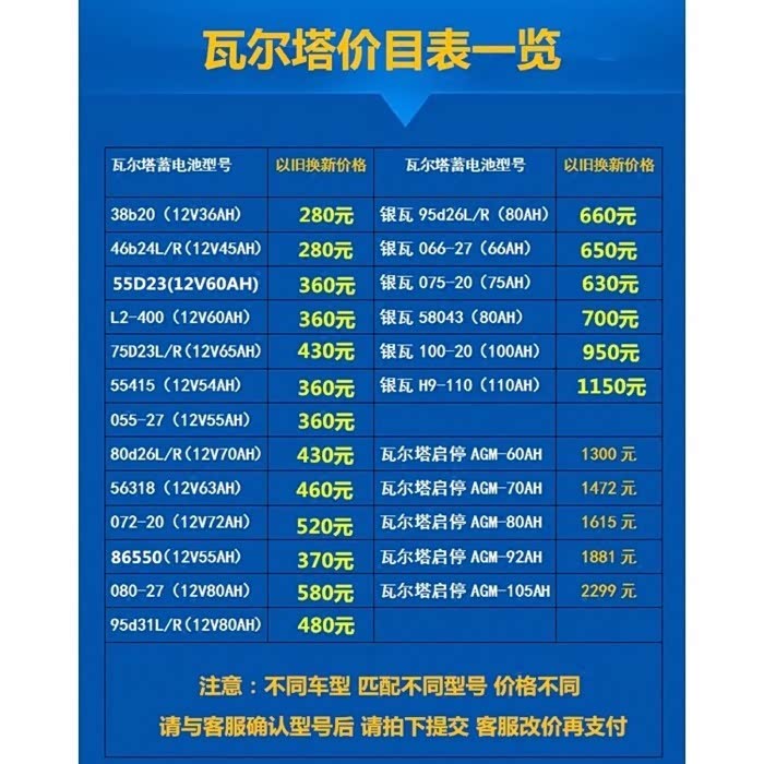

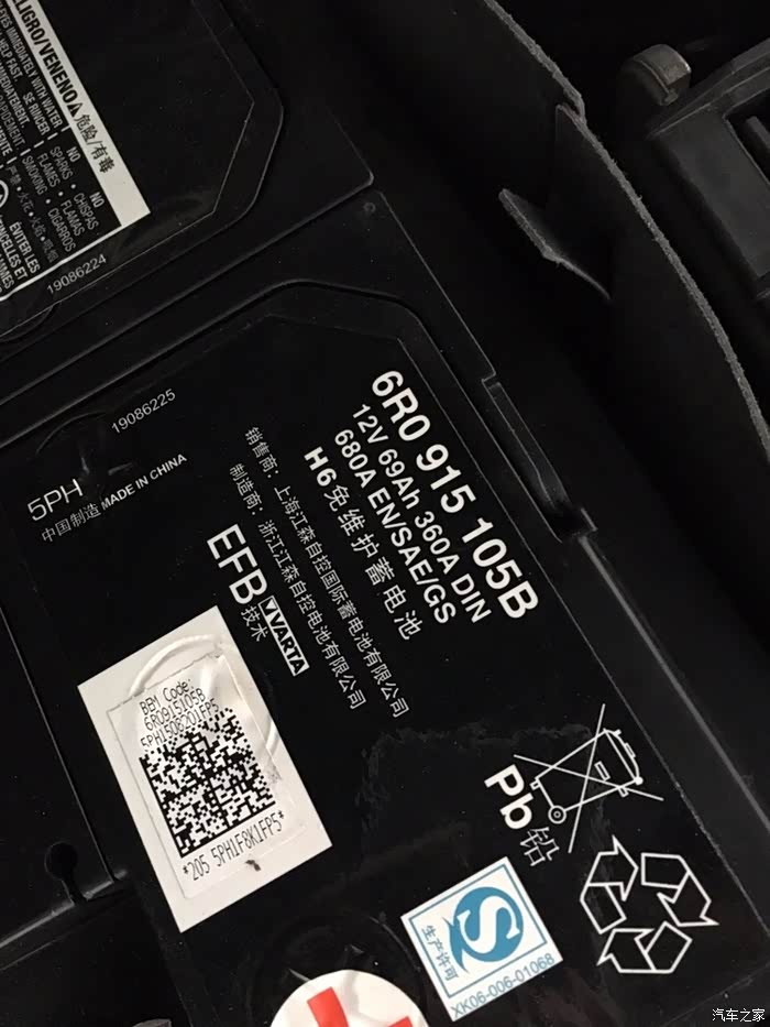

车子在10月2日发现启动有点吃力,当时不是太在意,家里还有别的车,2号用车后就一直停车库。3号晚上想开车出去,发现车子发动不起来了。由于晚上,找不到电瓶搭线,到4号上午搭线启动后出去午饭。结果饭后就启动不了了。又是搭线启动后,开到修理厂检测,电瓶寿命居然只有7%了,直接报废不能用了。结果:由于A3是启停电瓶,普通电瓶不能用,订货需要三四天,又是节假日。4s店也没货。一直等到7号,找到瓦尔塔的代理,1300以旧换新装好新电瓶.
车里开了两年。4.2w公里。电池报废。瓦尔塔的代理也说了,启停电池很容易坏,两三年正常。奥迪A3用的是EFB技术的电瓶,还有一种是AGM的电瓶,都是启停电瓶。不过代理说电瓶在发动机舱是高温环境,用EFB的较好。
