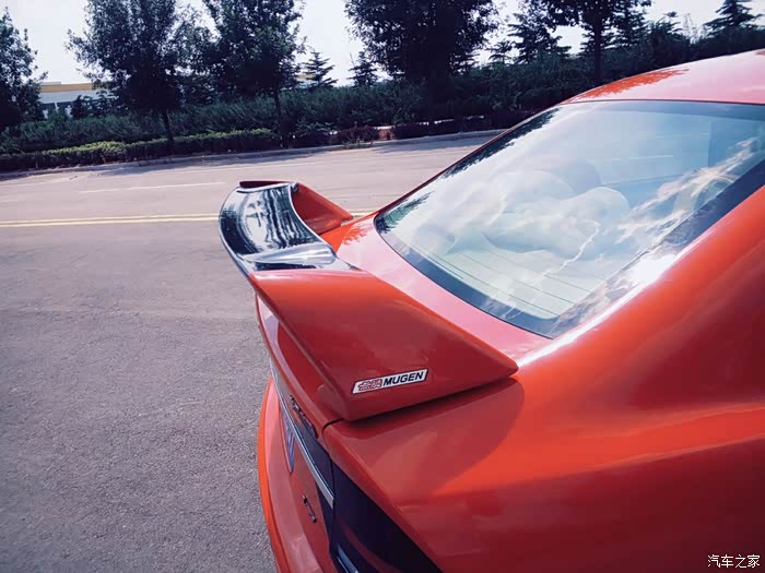

尾翼本来是四段的,个人不太喜欢压翼,没装。
尾翼感觉不牢靠啊,跑到一百多压的好厉害似的
