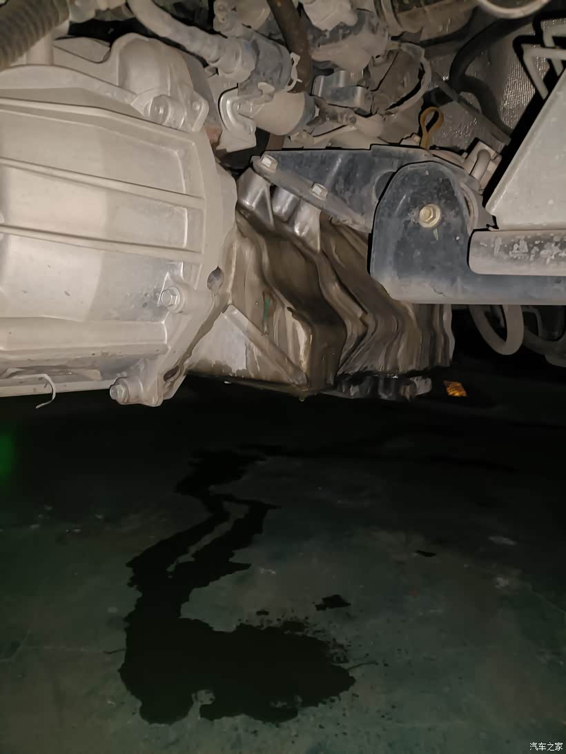

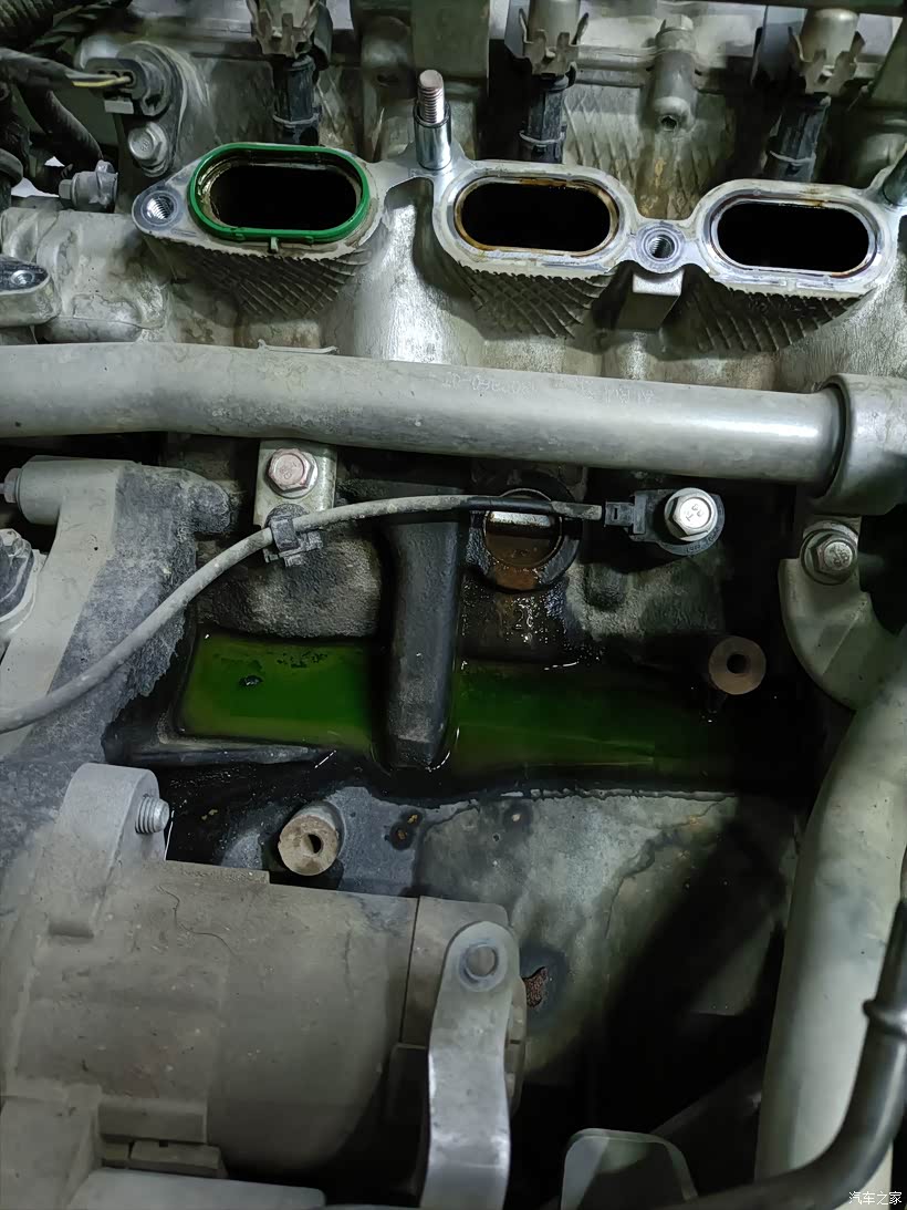

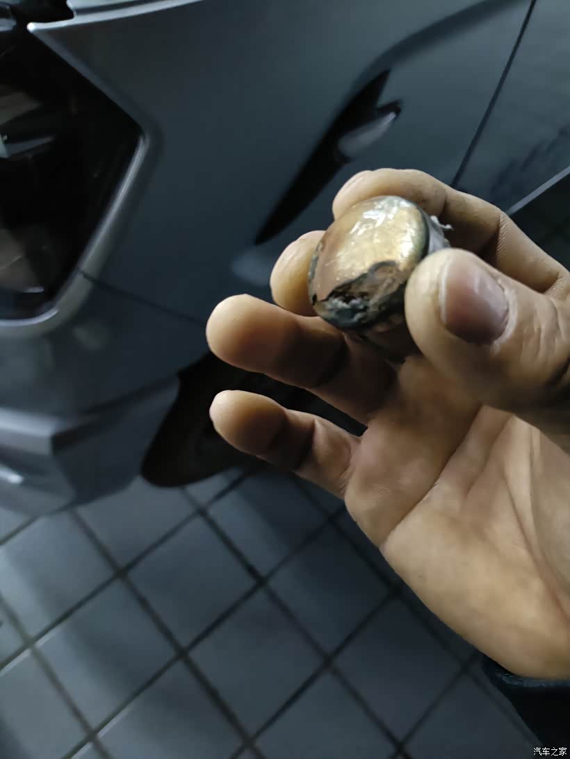

我是长安星卡pLus车主,于2014年4月中旬购车,到今年11月份有一年半多时间,共行驶7万零几百公里,这一年半时间正常保养,车用着也还可以,油耗各方面也满意。可11月28号早上出车时检查,发现地上有漏水的痕迹,仔细一看发现漏的是防冻液,我没敢耽搁,加了瓶矿泉水后直奔四S店,拆车检查后发现是进气支管下面一个“水堵"渗漏,拆开水堵发现水堵头都锈蚀穿了(如图),四s店给出的结论是防冻液含有腐蚀性,我这防冻液还是车辆出厂的防冻液,今年夏天补了点,大概也就半瓶矿泉水那么多。四S店说我这个车(2年或5万公里内),现在已经超过保修了,要自费,没办法,只有自费,配件加防冻液工时费共525元。我认为这个水堵头是质量问题和设计缺陷!发这个帖的目的,是想厂家在这个细节上能引起重视,品控更严一些,也愿长安品牌越来越好!
