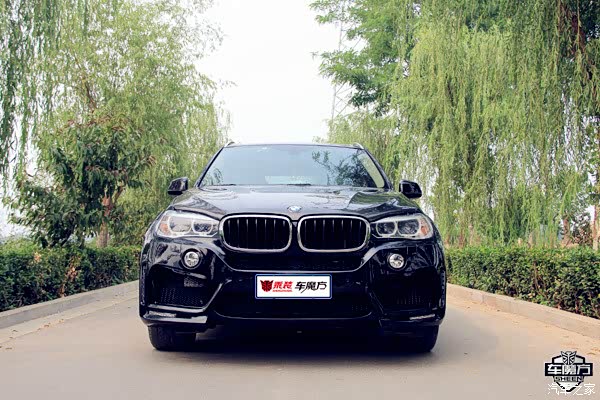

       宝马X5是宝马品牌的第一款四轮驱动汽车,该车于1999年底在美国上市,并在SUV市场取得巨大成功,成为豪华SUV的领头羊。宝马X5在技术装备和性能上均达到了四轮驱动车前所未有的水平。它具备优异的操纵灵敏度和操纵稳定性,并采用一系列创新技术,包括四轮制动、ASC十T(自动稳定及牵引力控制)和DSCⅢ(自动动态稳定控制)等。

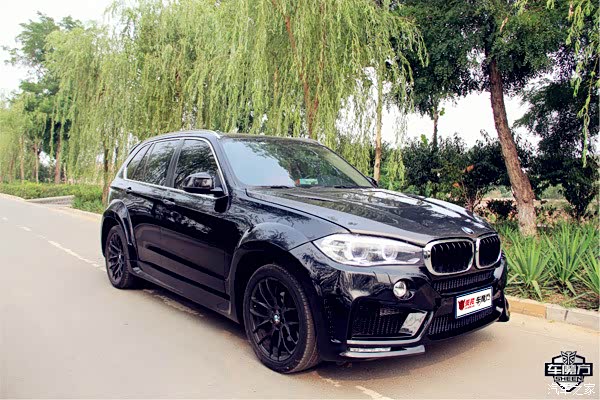

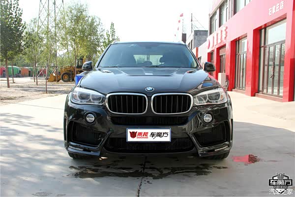

       宝马X5优秀的性能使得其改装的潜能也非常大,像HAMANN、LUMMA等都为其推出来专属的改装套件,今天借着朋友的改装作业,和大家聊聊这套HAMANN宽体套件。
       HAMANN对这台全新宝马X5的改装部位包括空动套件、排气系统、发动机升级、合金轮圈以及其他附件。在空动方面,HAMANN为其提供了全新的前保险杠以及侧包围,使整车在保持了原有流畅线条的同时看上去更富肌肉感。前定风翼采用了碳纤材质,与整车的黑色涂装搭配起来显得酷劲儿十足。宝马家族最新与“开眼式”大灯相连的“双肾”被熏黑,HAMANN打造的前保险杠由上至下线条逐渐变得刚硬犀利,一定程度上降低了视觉重心。

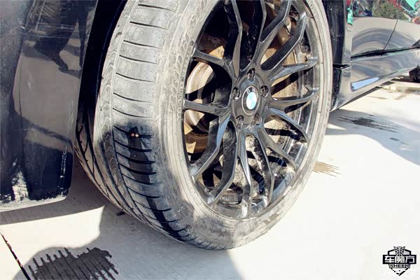

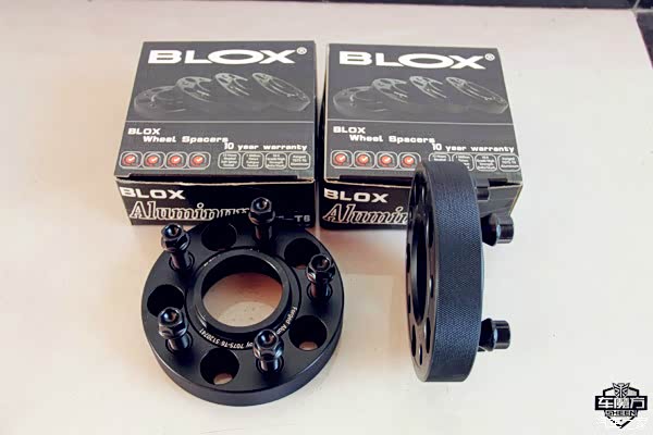

       为了体现宽体包围的改装效果,考虑到X5较重的车身和平时的超控习惯,这里选着了BLOX 锻造法兰盘,材料是极品的7075-T6,其机械性能优秀,安全可靠。

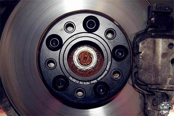

将法兰盘固定在原车轴头上
在将轮毂固定在法兰盘上
      为了追求极致的宽体效果,轮毂改装了BC锻造轮毂,这款BC轮毂采取单片式设计,铸造方式为锻造。轮毂的重量减轻对于车辆的起步和再加速能带来更快的反应。 在强度方面锻造轻量化轮毂是由特殊航太合金,经由一万五千公顿的高压重量锻制而成,不同于市面上普通的轻量化铝合金轮毂,强度是为一般铝合金轮毂的三倍。

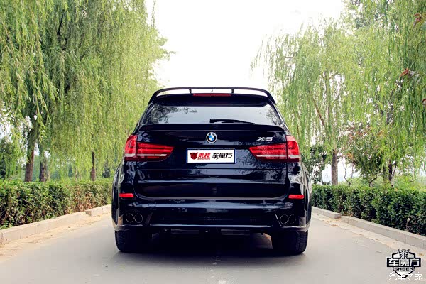

       车尾最大的改动在于后保险杠,中置双出排气是性能车的象征,保险杠的造型也很精致。如果你觉得这些还不够彰显个性的话,尾部的两片式扰流板能够再助一臂之力。
       改装的图片很少,多谢大家支持

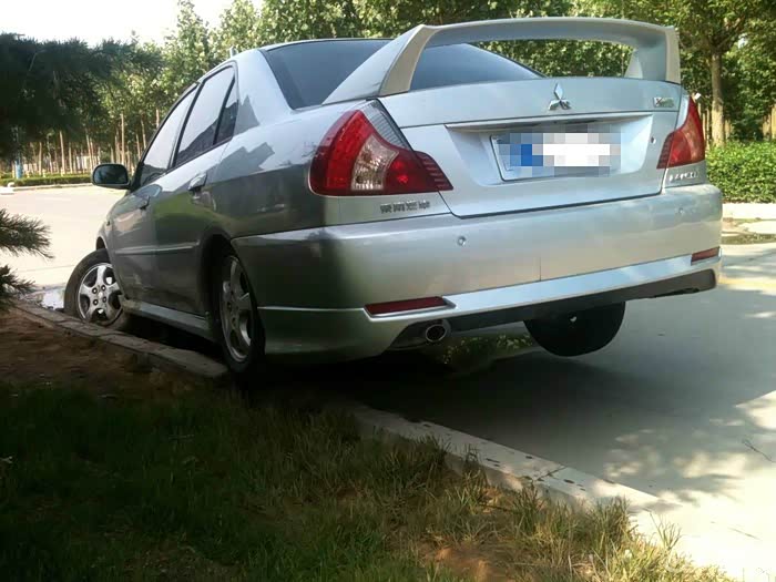

       说了这么这么多肯定有人会问,改装法兰盘这么好,难道就没有缺点吗?答案肯定是有了,缺点就是路边停车时容易碰到道牙上把轮胎挂伤!!!哈哈!和大家开个玩笑,这只是驾驶习惯上面的一点小问题,平时注意,时间长了熟悉了就可以避免了,况且有多少情况你会把自己的爱车贴着道牙那么近啊!其实改装法兰盘从专业角度上分析时可以发现,改装后,由于车轮外移,支点就外伸,过桥轴承因为杠杆效应,受力变大,磨损加速,寿命降低,然而在实际使用过程中,由于加宽范围不大,所以可以忽略不计,不然那么多汽车厂商像奔驰、宝马、奥迪等,她们经常在出一款车型时,根据配置的不同,轮毂规格也会不一样,客户可以选择不同直径、宽度和ET值的轮毂,可见厂商在设计时这方面是做过充分考虑,它的余量是比较开放,也是想为车主提供改装的条件。

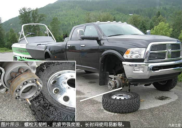

       所以说在国际上改装法兰盘或垫片已经成为一项热门、成熟、专业的改装项目,但遗憾的是到了国内,一些商家面对利益驱使,至车主的安全不顾,采用劣质材料,简化工艺,无视安全监测,生产无良产品,试想材质如果不好很有可能造成断裂,高速行驶时车轮脱落,后果不堪设想,如果法兰盘本身的加工精度不好的话,可能造成跑高速车轮失圆,简单说就是颠,进而可能造成应力集中断裂最终导致车辆磨损加剧,寿命降低,发生安全事故甚至车毁人亡。看到这样的事情发生时,总让我痛心疾首,无法平静。

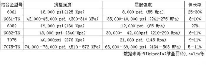

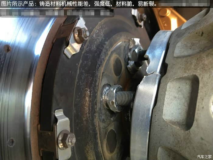

       现在在国际上,主流品牌的法兰盘盘体一般都是用的锻造铝合金棒料,代表型号有高端的7075-T6,中高端的6082-T6还有中低端的6061-T6。现在国内一般的厂家,都采用的是6061-T6这个型号,因为它性价比比较高,但是还有一些无良商家为了获取暴利,采用回收废料或是空心劣质非标铝管做成的棒料作为材料,成本俭省了不少,但同样是锻造,机械性能却差了非常多。更有甚者,个别黑心商家通过浇铸(俗称翻砂或铸造)生产法兰盘,这种方法生产出的产品因为内部不均匀容易产生气泡,非常不结实,所以机械性能很差,安全性能非常堪忧,这种做法简直就是毫无道德底线,至消费者生命于不顾的恶劣行径,必须受到法律的制裁。
铝合金材料各型号机械性能参数

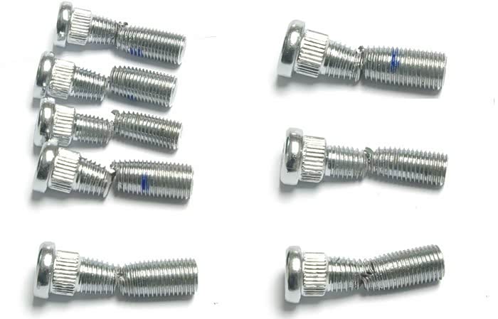

       在法兰盘系统里,螺栓其实是比盘体更重要的配件,螺栓是有标准可查可用的,螺栓的性能等级分为:3.6、4.6、4.8、5.6、6.8、8.8、9.8、10.9、12.9等十余个等级,一般汽车用的轮毂螺栓,常用性能等级为6.8、8.8、9.8、10.9等。一般来说,10.9级的合格螺栓是足够安全的,所以大家一般能看到,多数法兰盘用的螺栓在底部都会打上10.9的LOGO,有的打上metric 10.9 (公制10.9)。但事实是,如果去实测,这些号称10.9的螺栓硬度达到10.9级的很少,而且其他各方面参数全面达标的,就更少了。原因就是偷工减料,省成本赚黑心钱。因为一般小型汽车每个轮胎用4-5只螺栓固定,即便是单支差一点,一起装上去,一般行车状况也不会有什么问题,这样的侥幸心理让很多工厂一次又一次的刷新着自己的无良底线。最夸张的是,市场上有用Q235(俗称A3)钢来做,简直丧尽天良。还有一些无良的商家用40CR(我国GB的标准钢号,机械制造业使用最广泛的钢之一)做8.8级假冒10.9级,也有一些用40CR做的,在硬度方面参数能达到10.9级的要求,但40CR材料的特点是硬度越高就越脆,越容易断裂,当然一般行车是够了,在极限高速行车时呢?越野腾空时呢?它能够保证吗?而且改装法兰盘的客户有不少的一部分是喜欢极限驾驶和越野的,所以必须保证他们对于安全性能的要求。 材料只是一个基础,还有热处理呢?也是一省再省,去氢脆(氢脆是溶于钢中的氢,聚合为氢分子,造成应力集中,超过钢的强度极限,在钢内部形成细小的裂纹,又称白点,可导致钢脆化甚至开裂)呢?有些也直接省掉了。 因为多一道工述多一项成本,一些不良商家见利忘义最终选择省去这些环节,然而带来的后果却是车主承担。你说这这么不让人生气呢?

       现在对这些高强度螺栓与螺母在汽车行业的标准化细节国内没有正式公布,所以优秀的法兰盘对于螺栓与螺母的要求是以欧洲汽车行业标准为基准,以10.9级螺栓为例,国内标准中只对硬度与抗拉强度有要求,而对抗疲冲击强度没有具体要求,而这个参数又是很重要的,决定着螺栓在高强度工作条件下是否可以持续稳定的发挥。但国内很多10.9级的螺栓虽然硬度达标,但韧性不足,如同玻璃一样虽然硬但也比较脆。而优秀的10.9级螺栓不但硬度达标,而且韧性好,达到欧洲汽车行业的标准,能通过一百万次抗疲劳强度测试才是关键。
       大家可以看到,在做拉力测试时,优质的螺栓断裂样品在断裂过程中,螺栓直径有一个变小的过程,最后螺栓才断裂,这说明他是具有很强韧性的螺栓。

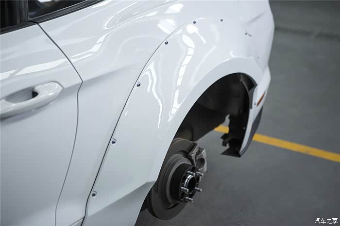

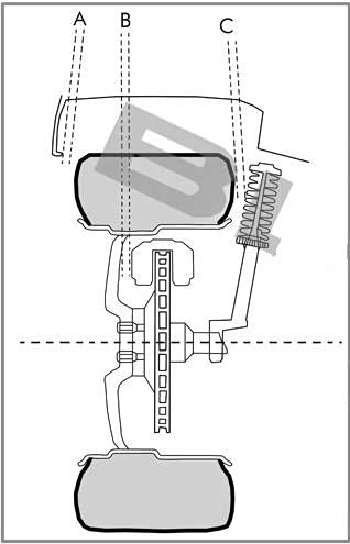

       因为车型的不同,改装前提条件的不同,改装轮毂法兰盘可以选择的厚度也是不同的,如何测量自己爱车可以改装的厚度呢?
       首先要明白一个最基本的原则,不管是改装过避震、刹车还是轮毂的,或是原车基础直接加装法兰盘的,如上图所示,我们必须保证,轮胎或轮毂在车辆满载的情况下不能蹭到叶子板(或轮眉内侧)和避震,既保证A和C的余量的情况下,图中B即为我们可以增加的宽度。简单的测量方法如下:
1、通过图中所示方式分别测量1(轮眉外侧到挡泥板内衬边缘的垂直距离)和2(轮眉外侧到轮胎壁或轮毂边缘的垂直距离)的距离;
2、计算2减去1的即为所需宽度(注意考虑满载情况,再减去3-5mm的安全距离);
3、用同样的方法测量轮胎的不同位置,取最小值为最佳;
4、因为轴心位置可能不同,用上面的方法测量另外一侧车轮数据,取俩者较小的为最终数据。
