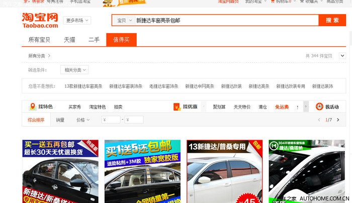

搜打开网页一搜索,哇到处是这些厂家

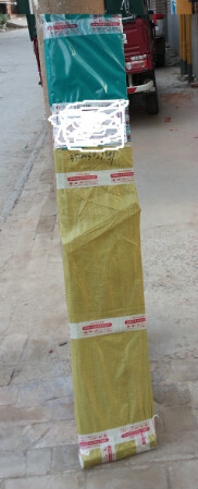

       于是精心筛选了一家网店,选货付款,然后就是美美的等快递上门了。时间真是转瞬即逝,快递电话上门了,两天时间确实是比较快的,看到了包装,很硬朗,打消了原先的担心变形问题
 于是迫不及待的拆开包装查看一下心爱的宝贝吧。小心翼翼拿起剪刀剪开外面的包装,顿时感觉商家还是比较讲究的,大家在看看里面的包装

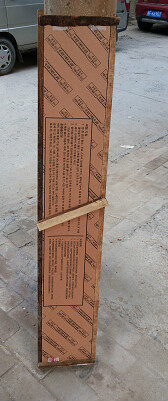

外框全部加了木质封条,防止变形,而且包装十分讲究。找了把螺丝刀撬开木板,终于见到了里面的盒子,很硬朗,也很大气。

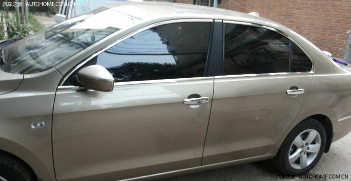

拆掉了盒子之后就是我们里面装的不锈钢亮条了,在这里要注意的是,贴亮条之前是需要使用助粘剂的,将助粘剂记在毛巾的一小角,迅速的擦拭门框上的胶条,记住往一个方向擦一次即可,等助粘剂稍微风干我们就可以手动贴条了

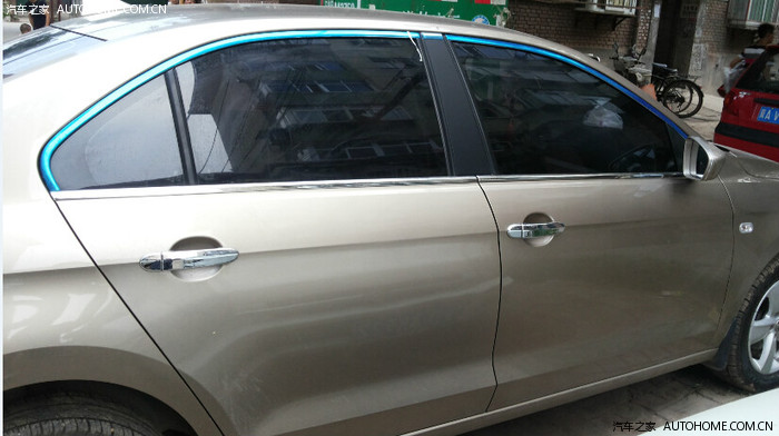

贴上去的亮条是带一层蓝色的塑料膜的,记住千万不要将它撕下,要等贴好后用毛巾用力的擦拭亮条并贴紧车窗,用手将亮条按压两分钟,基本上我们的两条施工进入尾声了。用手轻轻撕下外面的蓝色塑料膜(最好隔天再撕掉),顿时感觉档次提升了好多
整体核算下,贴膜用了十几分钟,整套车窗亮条才花了113块钱,比汽配城省了47元,呵呵,心里成就感油然而生,省钱才是硬道理不是么?另外石家庄新捷达群成立之后,不少网友进行了DIY作业,更换大灯总成,更换天使恶魔眼等等,由于时间有限,过段时间我会重写大灯总成更换新帖以及天使恶魔眼详细更换过程,希望跟大家分享手动DIY的乐趣。
