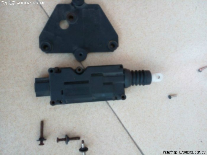

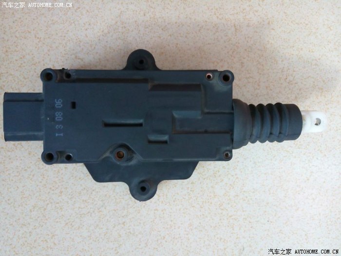

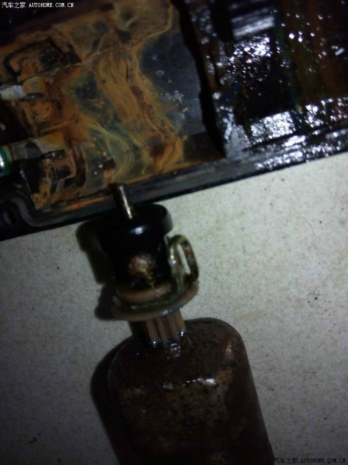

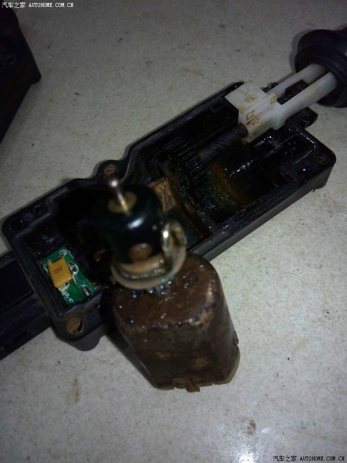

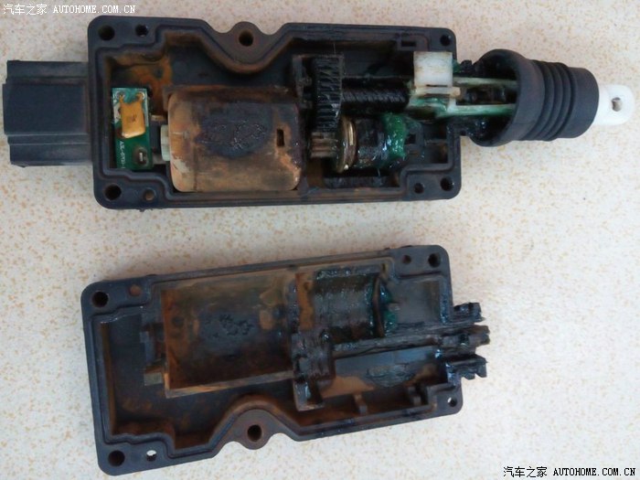

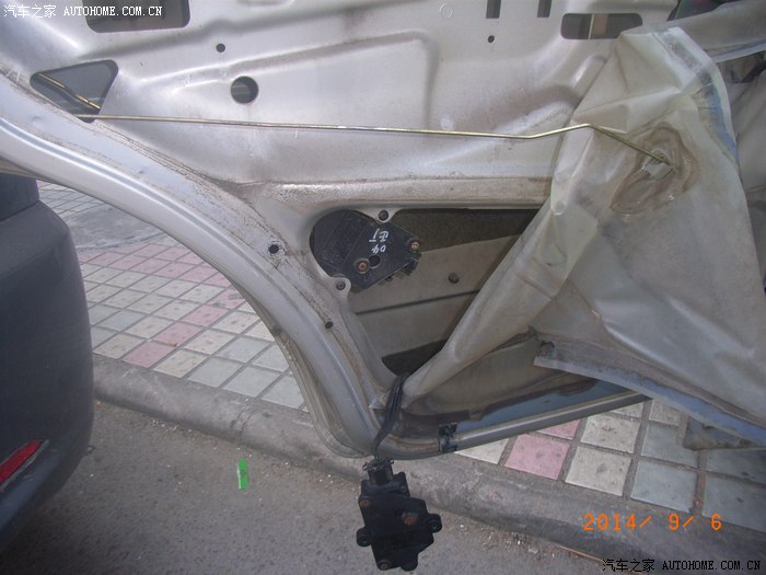

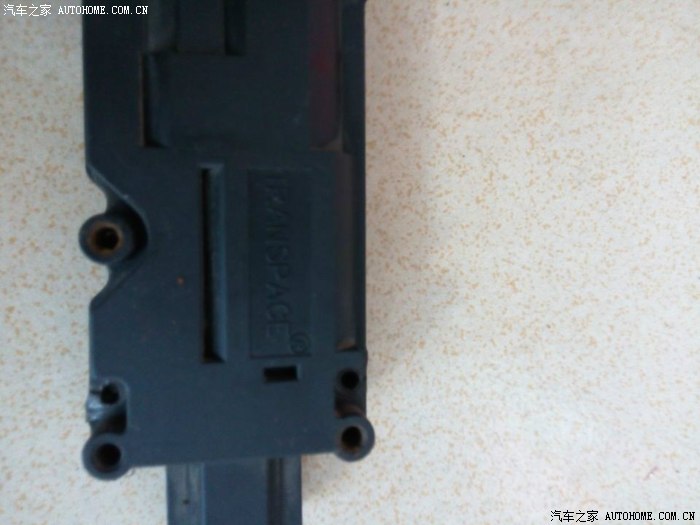

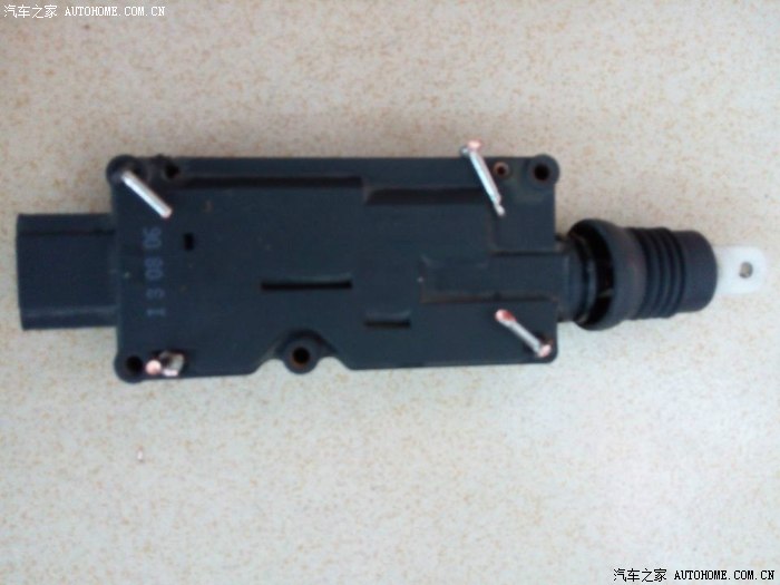

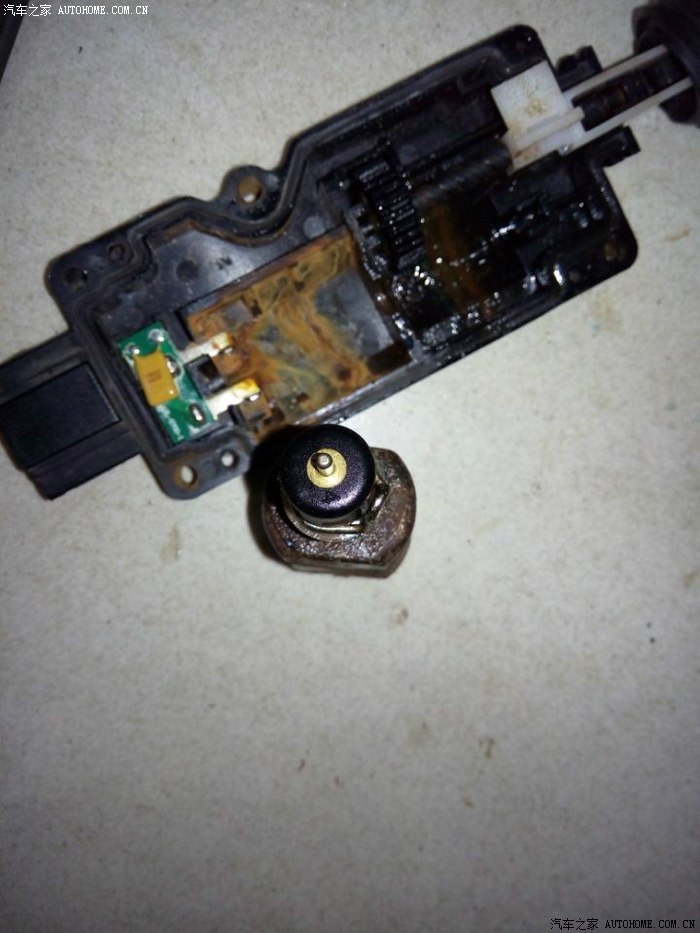

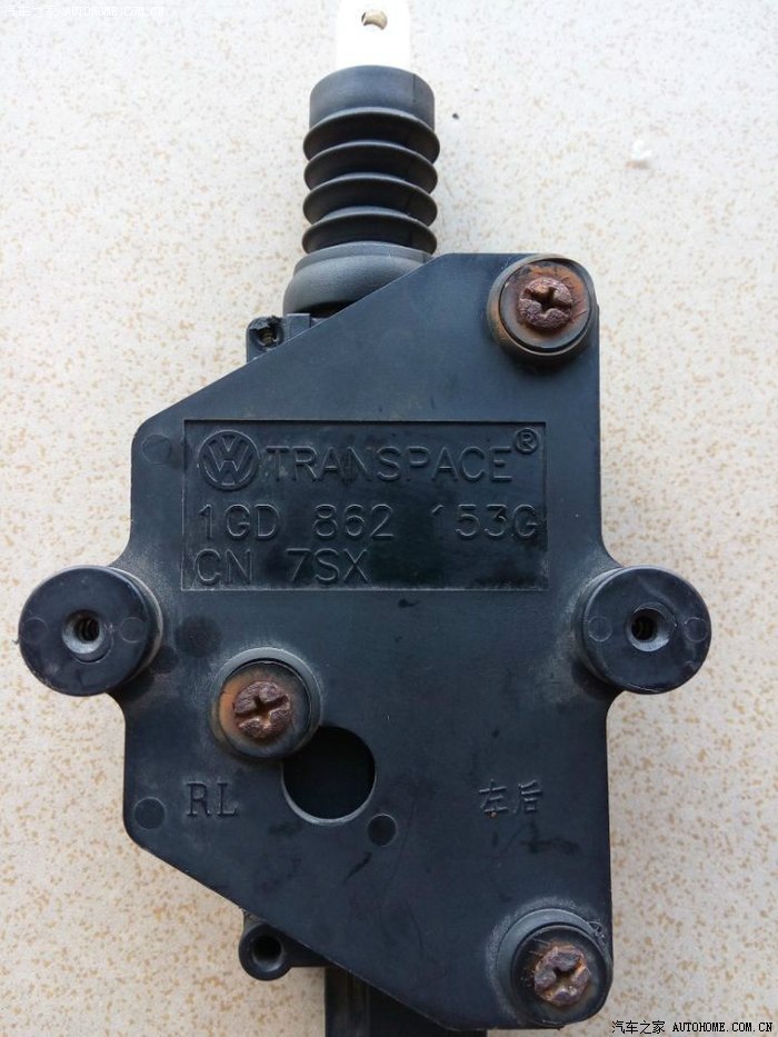

解体中控锁马达看能否修复。这是以前换下的故障马达

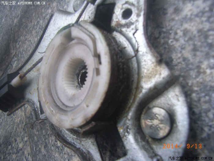

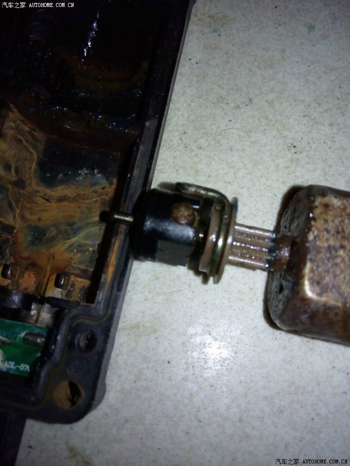

下图这马达齿轮离合装置,也是故障问题所在,通电马达狂转,但不带动升降齿轮,马达前也个小黑头里有一小轴,马达转动时离心力带出小轴卡住齿轮转动从而带动升降齿轮,用WD-40清洗小轴就把问题解决了。
下图是用手钻钻开铆钉

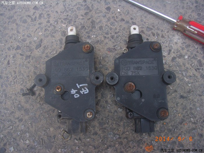

装上修复的中控马达试机正常
左为车上拆的,右为修复好的

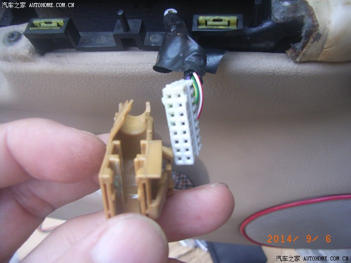

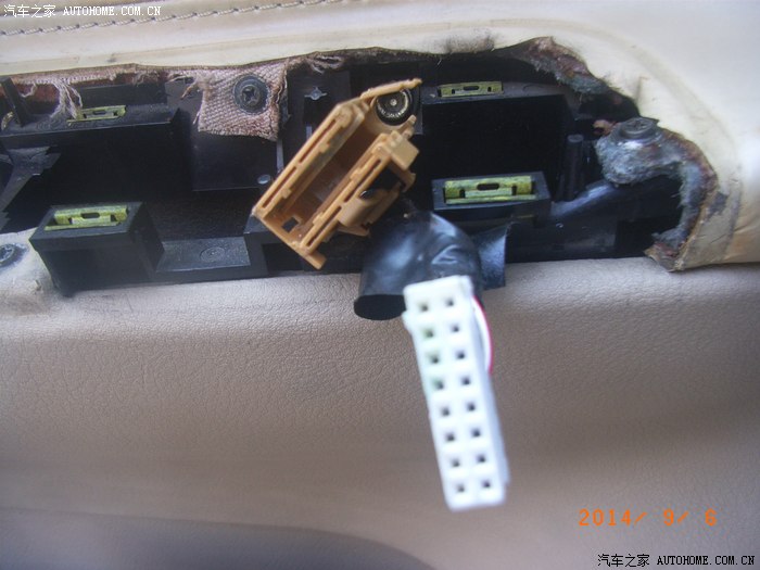

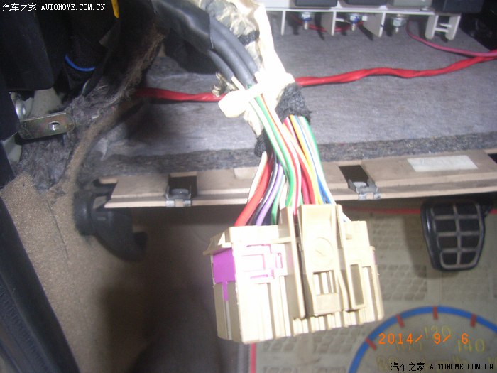

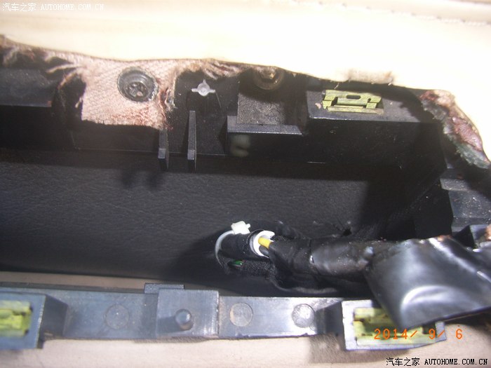

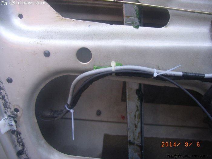

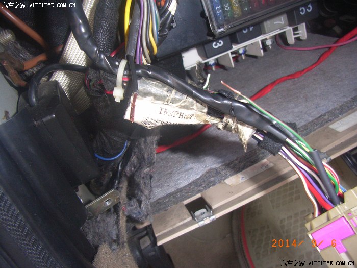

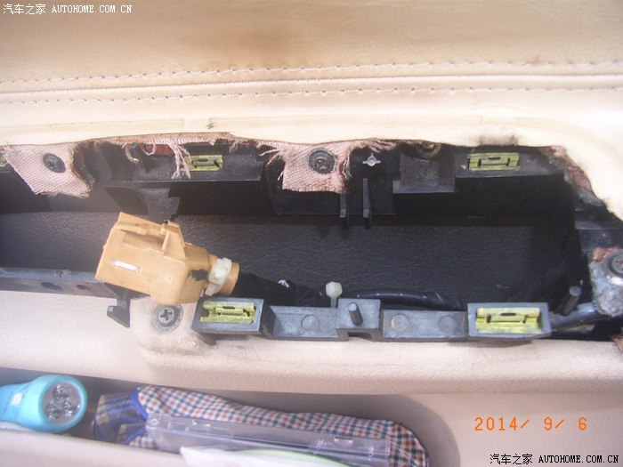

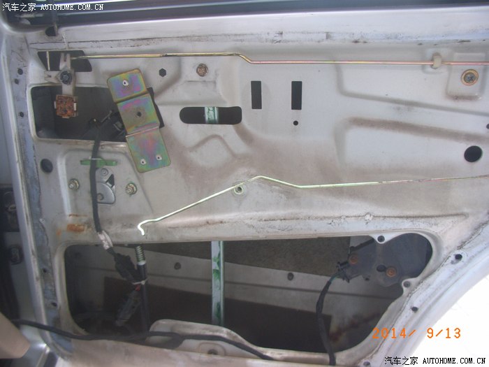

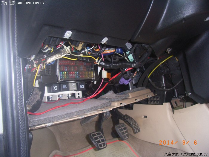

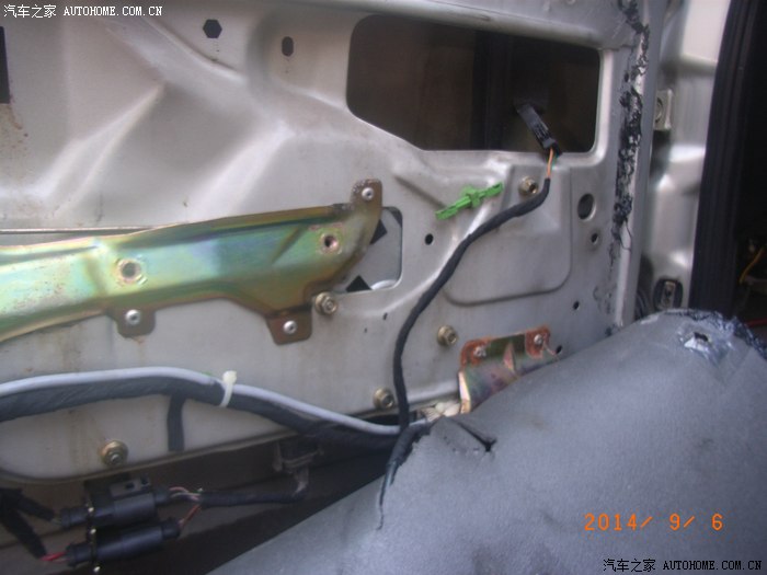

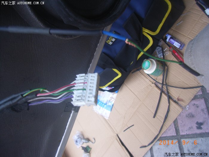

修复左前车窗失控,估计又是门铰链处的线断了,这有修复过其它门的,并且有预留有线在里面,这就简单多了,只要査到那条线断路就行啦!

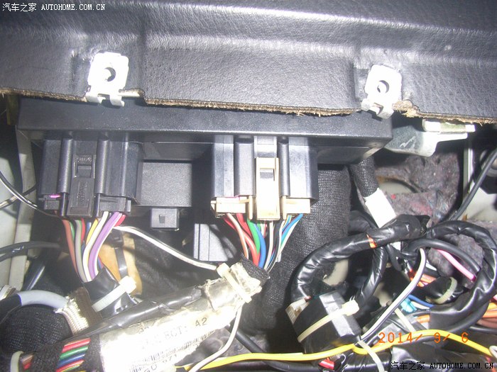

车內控制总成插头,査线
车內控制总成插头,査线
重新接线
重新接线
重新接线
修复完成!

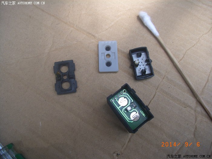

后门的升降开关修复,需按很大力气才能升降窗,估计是按健导电胶氧化接触不良,解体用酒精清洗导电胶就OK了
下图中白色胶片中的黑点就是导电胶,

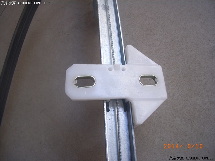

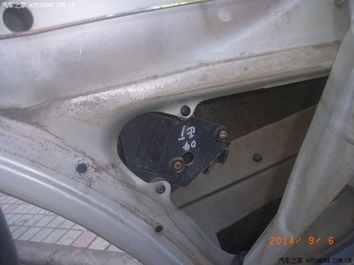

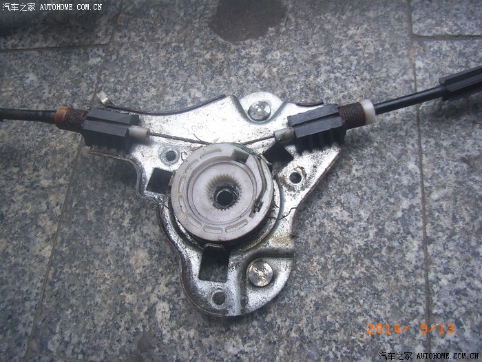

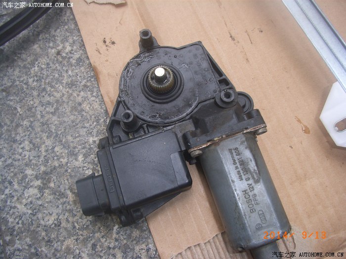

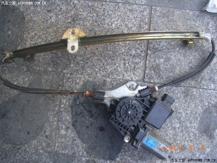

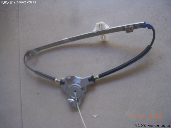

修复右后车窗升降异响。

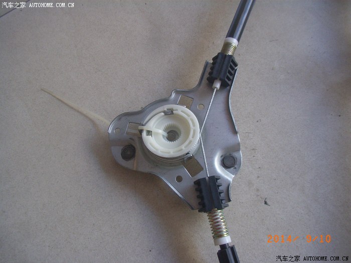

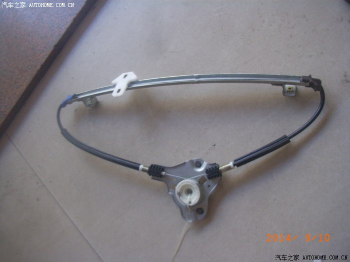

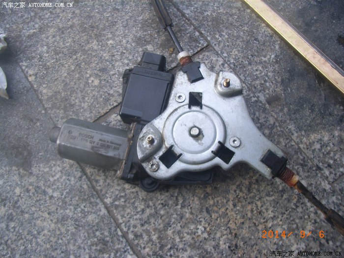

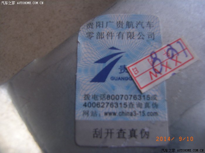

拆下后发现是钢丝起毛边了,沒得救了,再用就很快断啦,网购支架更换,

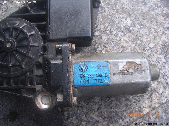

达不用换,这可是原装德国产-博世电机

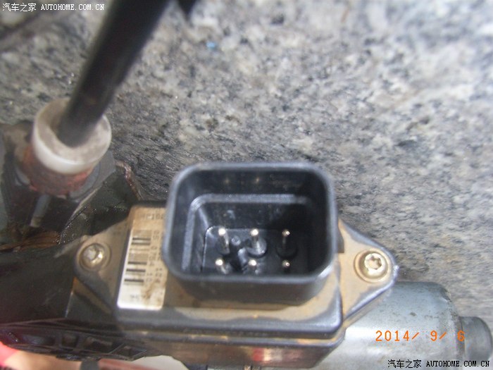

电机双排六插

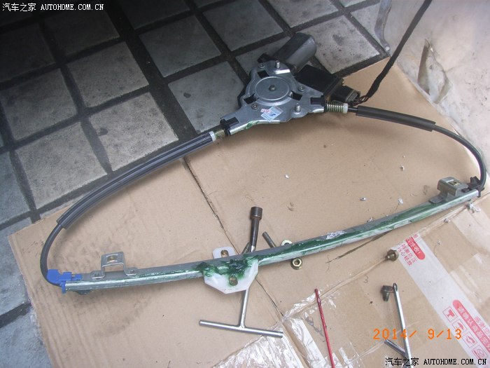

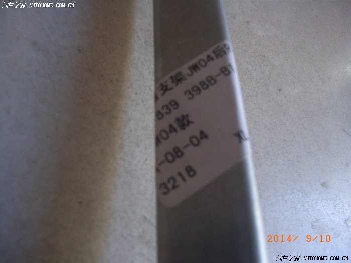

网购贵航的支架。贵航厂是一汽的配套厂。
旧支架钢丝起毛了
通电测试正常!
装配完成!
