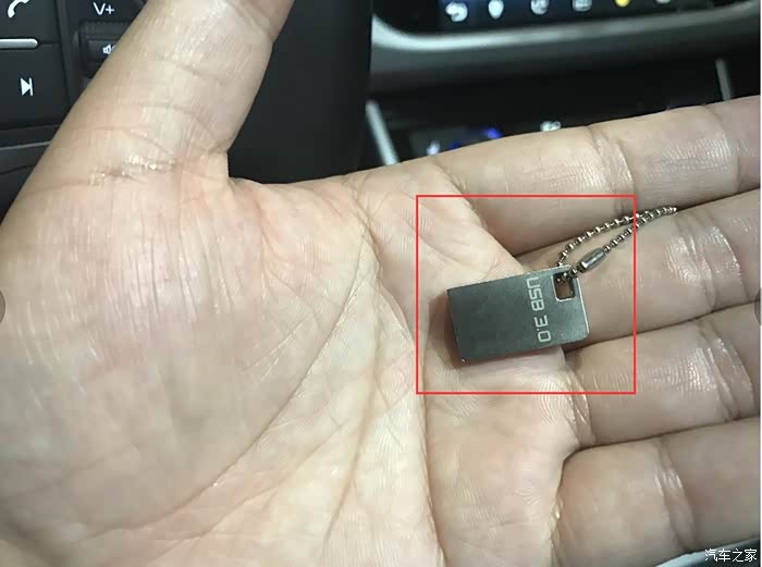

U盘的传输速率至少要求在2.0版本以上,本人使用的U盘是3.0版本,版本越高,传输的速度越快,升级的过程中时间就会短一些
本人的3.0 U盘

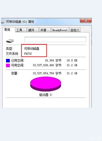

U盘的格式最好为FAT32,如果是NTFS格式,有可能数据读取不稳定,或连不上车机,直接造成升级失败
光标放在 U盘图标上,点鼠标右键属性查看确认为FAT32格式,如不是,请重新格式化为FAT32再拷贝文件

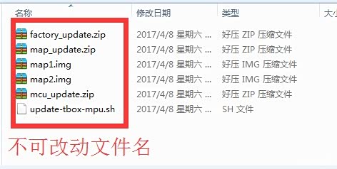

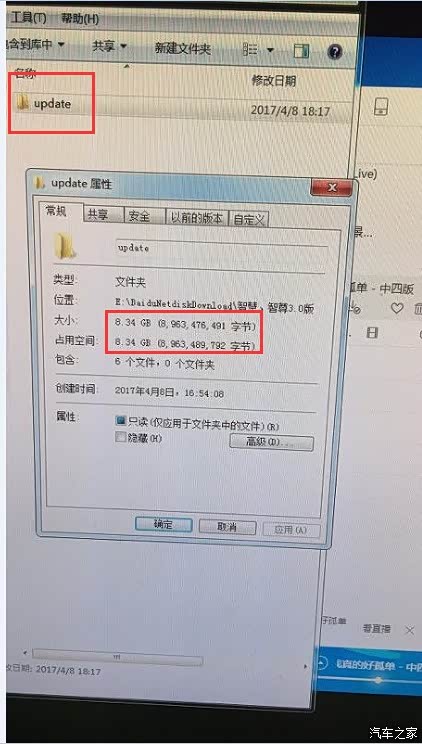

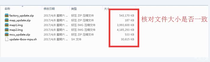

3.0系统总文件大小共8.34G,共6个文件,下载完成后不可改动文件名,网络速度慢的话,建议上网吧下载,家庭网络在下载过程中有可能出现断网的情况,造成下载失败的现象
图片为官方文件命名,绝对不允许改动文件名及文件后缀

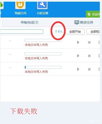

网络速率差为 0 K/S,下载失败
每一个文件的大小如右图,下载完成后请一一核对,保持与图片大小一致
文件总大小为8.34G,一定要在U盘根目录下建一个文件夹,命名为update,字母全为小写,6个文件全部在此文件夹中, U盘中最好不在放其它文件,以免影响操作

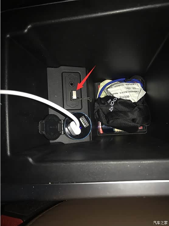

U盘插入到车载置物合中,同时车机屏幕有U盘连接成功标识出现
U盘插入到置物盒中的 U盘插口中

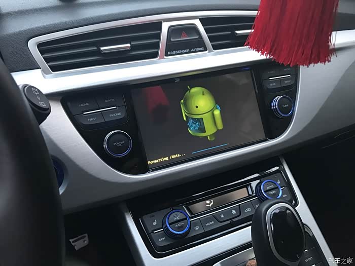

车机一定要启动,就是防止车机在升级过程中突然断电,程序就会丢失,车机就会变砖
程序更新过程中不允许操作车机其它按键
3.0系统车机程序升级顺序为:1.导航 2.MPU 3.MCU 4.TBOX

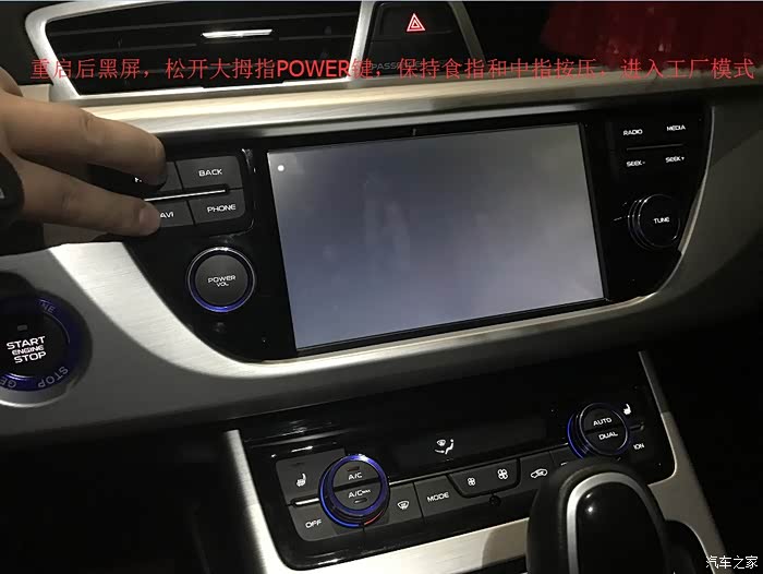

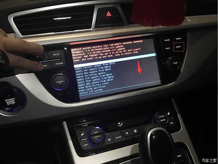

如图,三指同按三个键,直到屏幕由亮变为黑屏
屏幕黑屏后,迅速松开拇指并继续保持食指和中指长按,直至出现工厂模式界面
工厂模式出现,松开食指和拇指,按右边红框键向下调节,直至完成导航地图更新,祥细操作部分请参考本人昨天发的贴《手把手教你升级吉利博越3.0系统》,此过程需要十几分钟

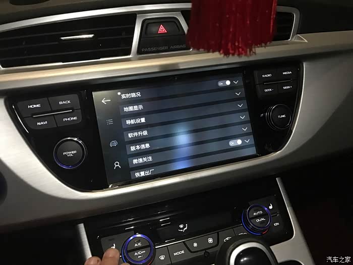

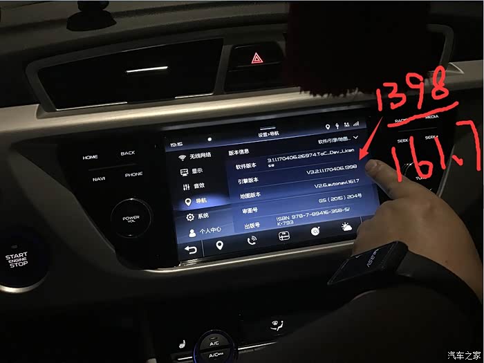

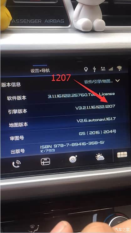

注:导航数据升级完成,车机重启后,查看导航菜单中引擎版本为1398为最新,之前有升过地图的车机请留意,也有车友说地图不需要升,其实不然,虽然1617尾缀一致,但1398不同,最新一定为1398,以下两个图片是最好的解释
老版本1617一致,但上面的尾缀不一致,不是最新版(1),所以地图还是要一起升级
老版本1617一致,但上面的尾缀不一致,不是最新版(2),所以地图还是要一起升级

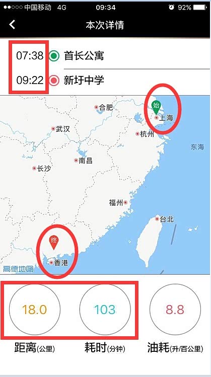

如果是老地图,定位就会不准确,如一车机未升级地图,出现了从上海某地到深圳某地的时间仅103分钟,比开飞机还快,定位出现偏差

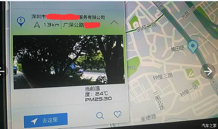

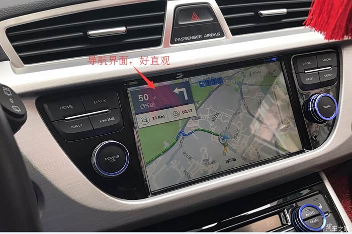

最新地图在导航开始时会闪出实景图

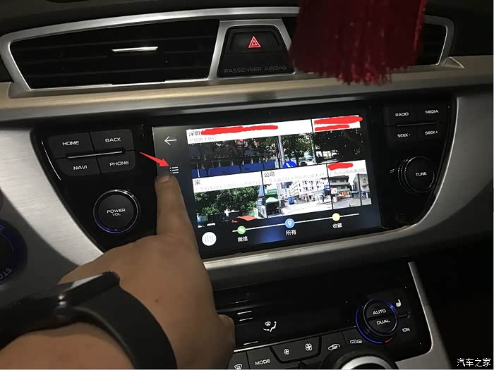

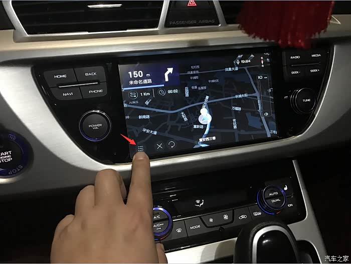

导航页也可以通过图中的位置调节导航参数
调出的导航参数页面,可更改
在导航过程中,地图左上角有微缩图及行走方向提示,更直观

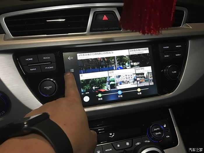

地图中有你去过的地方记录,开发这个功能的工程师是不是女同胞哦,随时可以查看老公到过并停留过的地方,感觉被人监控了
导航展示去过并停留过的地方

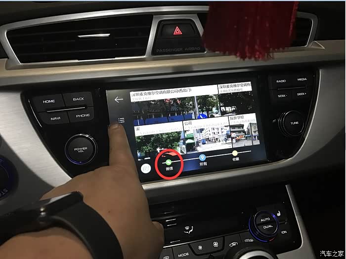

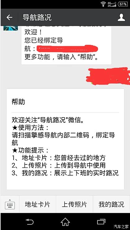

导航还可绑定微信,随时查看车子到过的地方,怎么样?是不是悲催了
微信绑定后可查看的内容

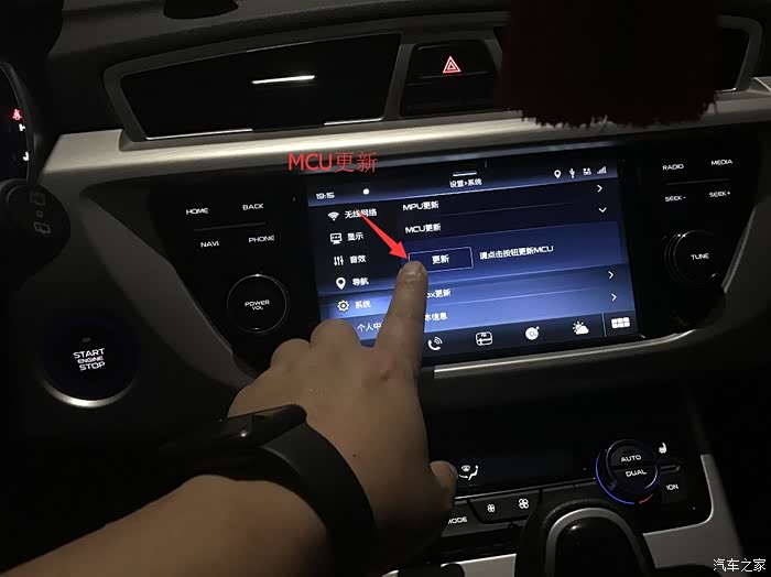

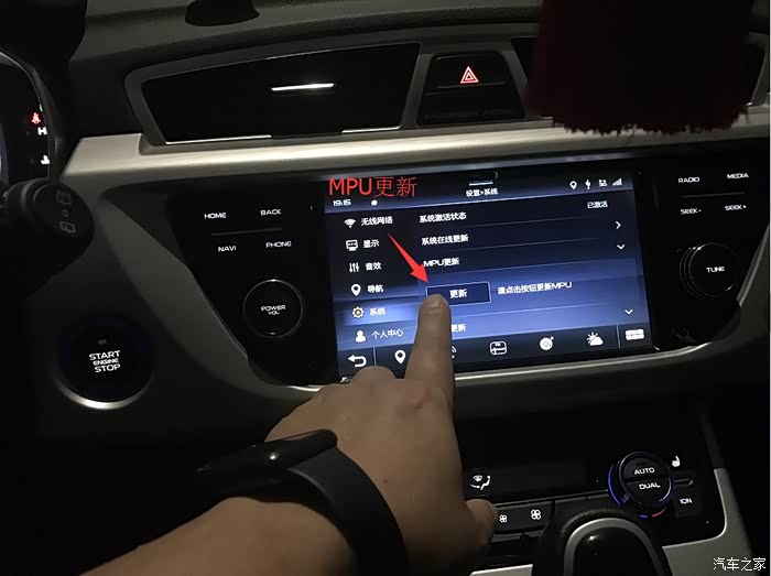

MPU和MCU升级过程中,操作过程类似,更新完成后都会有一个车机自动重启的过程,不需要人工去重启它,每一个对应的程序升级时间为6-7分钟的样子,会有进度条提示,比较直观,按顺序,先更新MPU,车机重启后再更新MCU
MPU更新界面
程序升级进度100%完成后,车机进入如图的界面自动重启,不需要人工干预和界入
接下来继续MCU更新界面,操作同上,车机会像上图一样再次重启

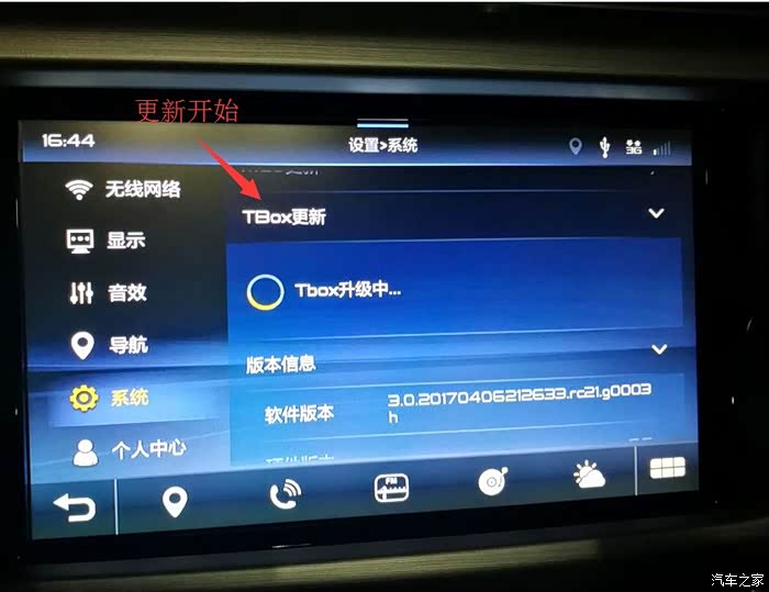

目前最重要的一步就是TBOX,问题也是最多的一步,这一步要花耐心等待,有的剩至需要等待20分钟,这一步如果更新不成功,会出现车机无信号,不连网,再次点更新后再也没有反应等现象
TBOX文件更新中,这一步一定要慢慢等,有可能十几分钟都没有反应,也看不到任何的进度,一旦文件更新完成,会提示TBOX文件更新成功,文件会在后台更新,这个时候仍然不要去动,千万千万要耐心等,观察右上角信号变化
一段时间后,右上角信号塔消失,请继续持续等待..........

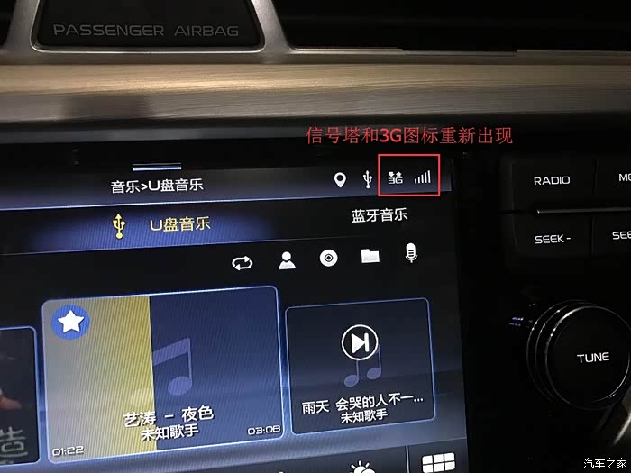

再等待一段时后,信号塔会再次出现,有的车机可能信号塔出现后还会再次消失,一定要等待信号塔出现后持续3-5分钟再无变化时才可算TBOX完成升级操作

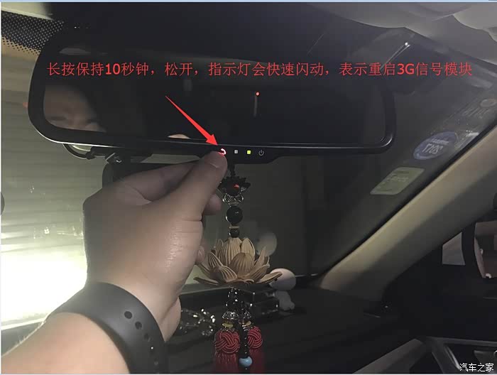

在升级TBOX过程中,如果持续等待30分钟以上,信号一直未出现,重新点TBOX再次更新也无反应,请按图操作,长按SOS键达10秒以上再松看手,可看见SOS信号灯快闪,等待2-3分钟,车机会自动重启通讯部分,这时再观察屏幕的信号塔,看信号是否出现,如出现说明已OK

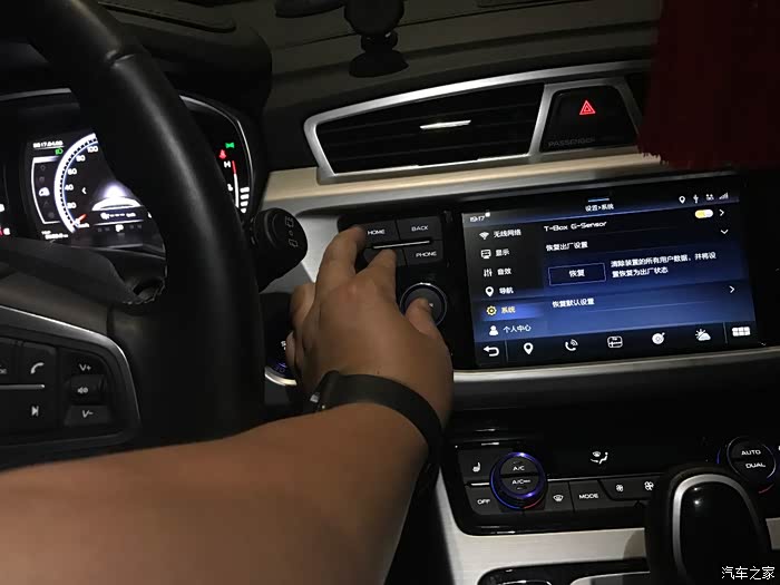

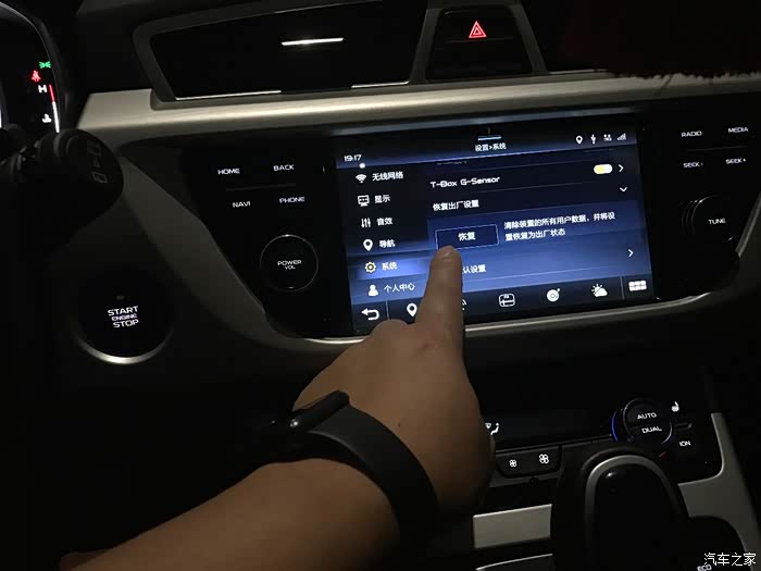

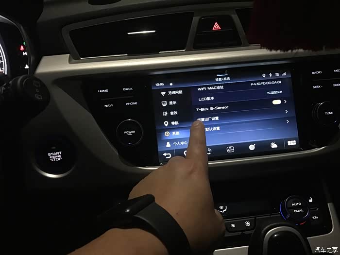

最后一步手动重启车机,点击恢复出厂设置(1)
最后一步手动重启车机,点击恢复出厂设置(2),完成后查看开机界面

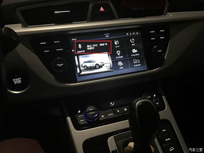

图片中为升级到3.0系统后的首页界面,有提示语音唤醒博越,升级完成!!!!恭喜一下!!

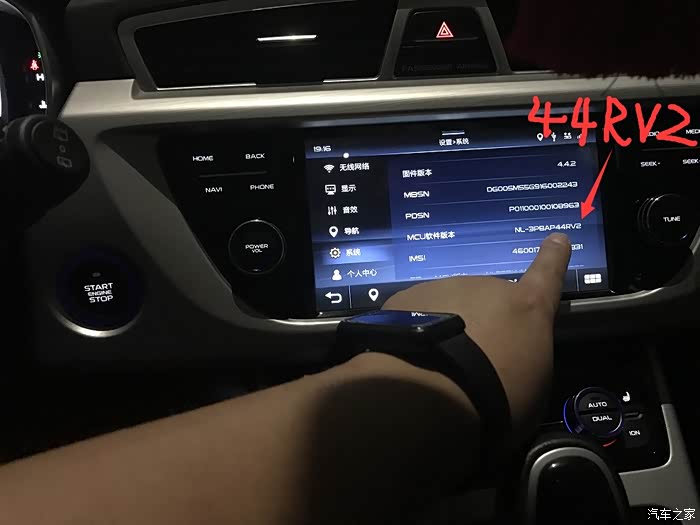

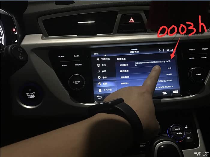

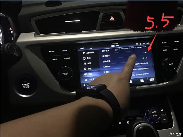

附:下面相关的图片为升级到最新版本后的版本号,可查看车机核对:
软件版本尾缀0003H
硬件版本5.5
MCU软件版本尾缀44RV2
TBOX MCU MPU软件版本尾缀都为37R

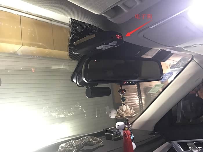

能提前报知移动测速的电子狗

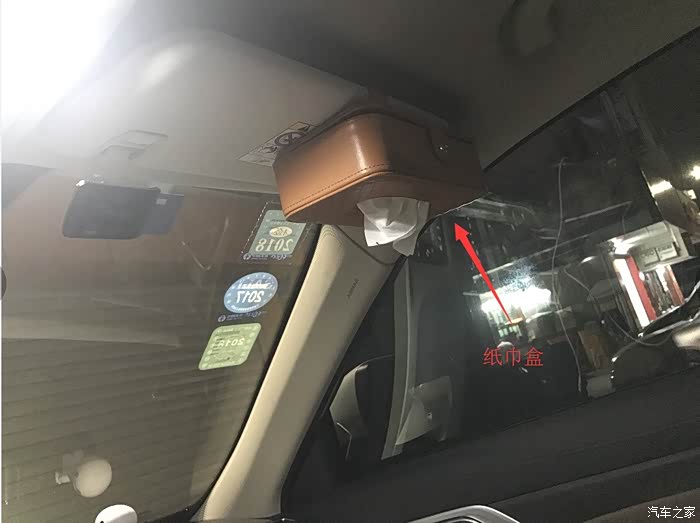

副驾驶位的纸巾盒,有点高、大、上啊

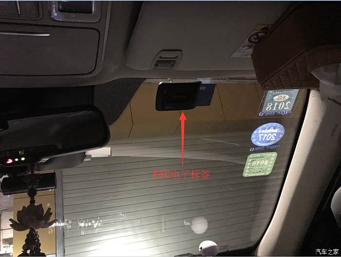

ETC电子标签

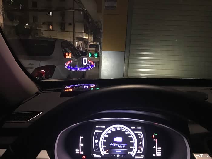

高速上增加安全感的抬头显示
