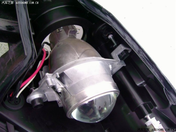

第一步,拆包围下大灯

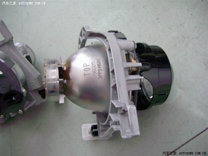

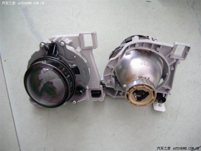

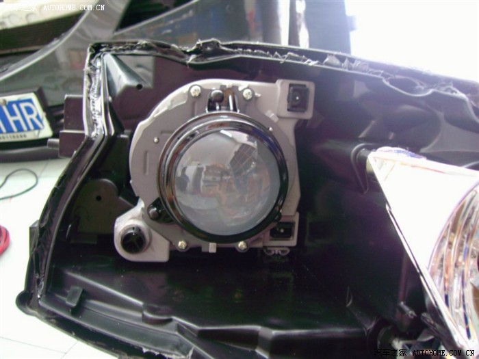

热风枪加热,控制好温度噢!接下打开大灯类罩,看到原车的单光透镜,对了,目的就是把它换掉!升级高配的双光透镜

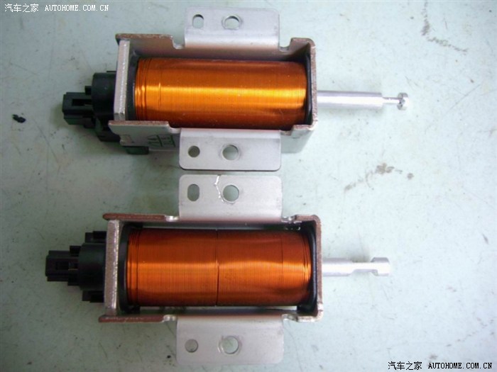

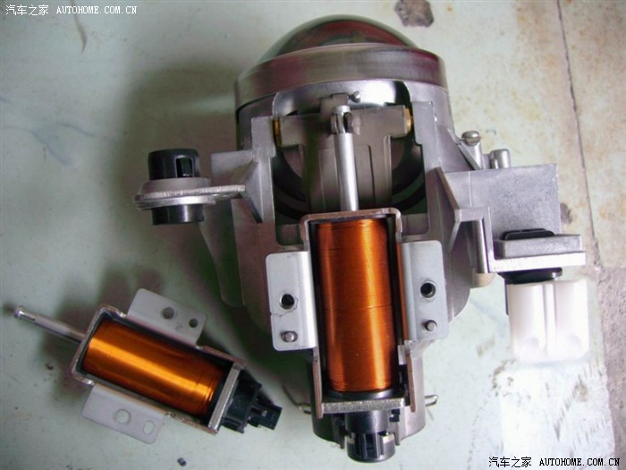

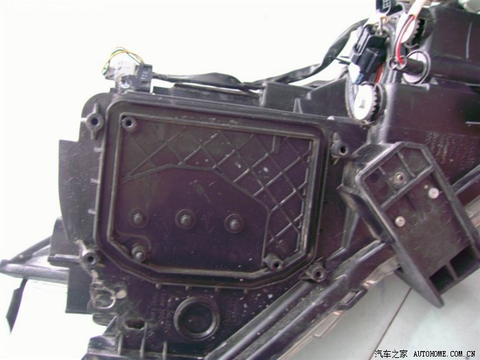

由于变光马达直接装上去的话,会顶到大灯外壳后部~所以都要改短马达,以至完全不影响高低电动调节功能

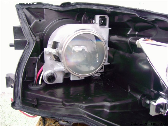

改好上车安装!只要是原厂高配透镜,不过有左右之分!原装位~直接卡上去,不需要任何的改动

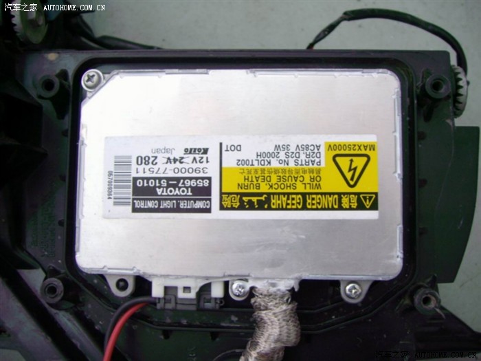

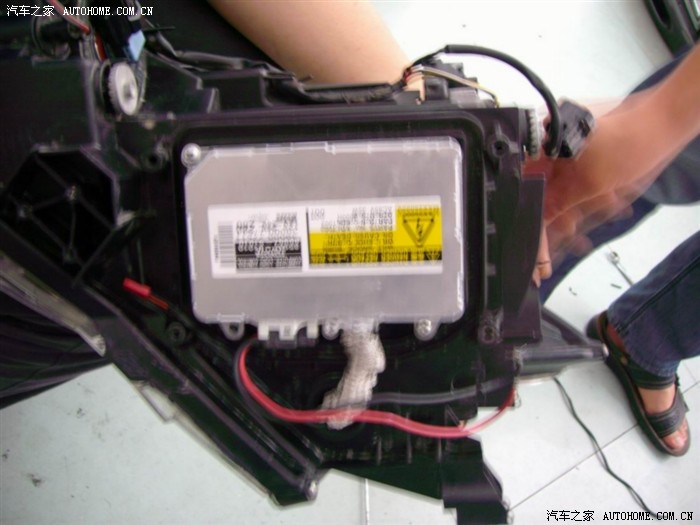

大灯底下白电装原装位安定器!

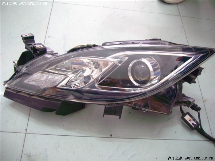

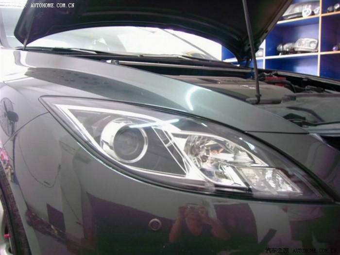

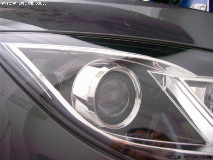

加热合灯罩收工

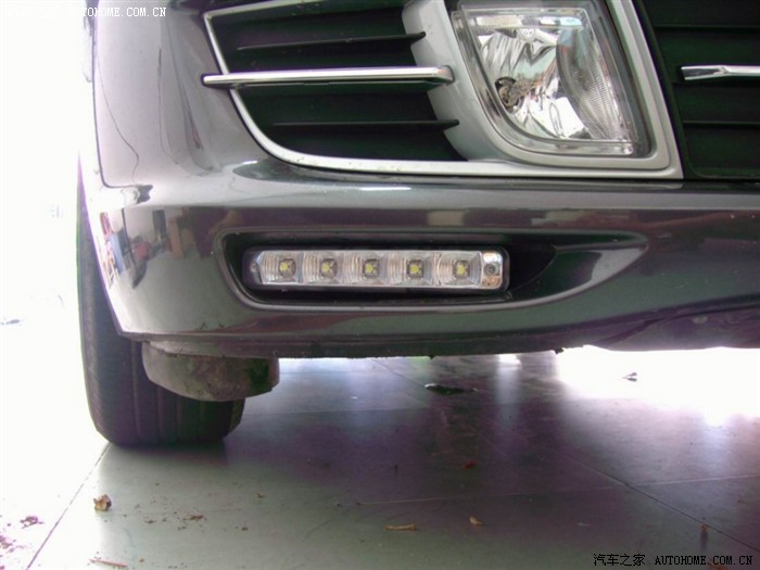

新马6雾灯位下有个很好位置!刚好可以装日间行车灯,当然也不错过啦
全原装化改装,完全看不出来是改的
