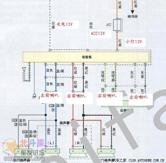

下面重点说说北斗星,北斗星原车一般自带的磁带机和CD机两种。 磁带机建议换掉。
有CD的朋友。建议保留原装的CD机。 北斗星上CD一般都不错。 不是市场的杂牌货。 价值在400元左右。
功率放大器分功率也足够了。 北斗星只有前门安装了喇叭。 一对高音和一对低音。
这里重点说一下, 想加装低音炮的星友。 没有必要加装后门喇叭。 中高音的量感已经够了。 质量需要加强。
不装低音炮的朋友应该装一下后门的一对低音喇叭。 这样可以加强低音的量。因为CD机里面有后门独立的功率放大器。
后门有喇叭的安装位置,但没有相应的支架。接线也没有引到位。
详细分解,特地找来图纸。给喜欢高品质音乐的星友参考。
