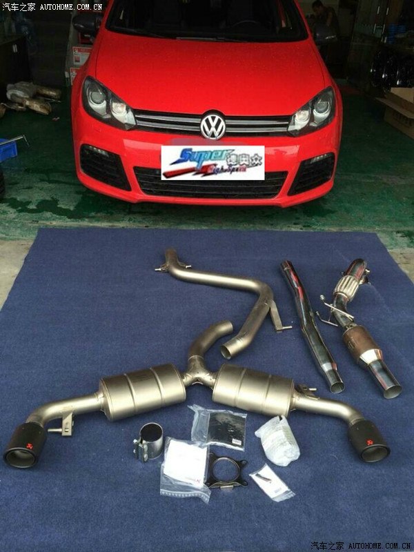

图:车辆+产品展示(Runtek头段+Akrapovic中尾段)

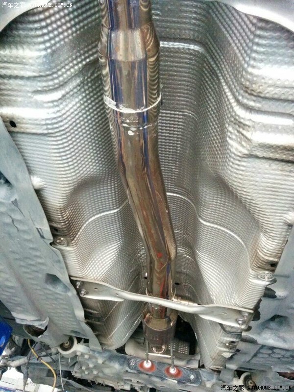

Runtek头段:

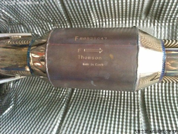

图:选用汤姆森200目高流量金属三元。此款产品经过测试完全符合国家对尾气排放的要求,并且可以有效减低ECU升级产生背压过高而导致硬件损坏。
图:全段排气都选用国际标准厚度,排气专用304不锈钢加工而成。

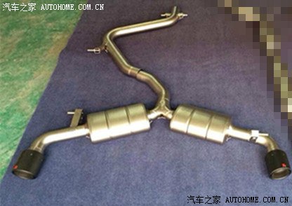

Akrapovic中尾段:
图:Akrapovic排气系统For第六代GOLF GTI。

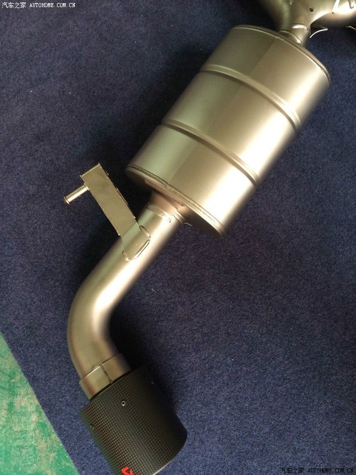

图:排气管尾鼓部分。它的外表看来很朴素,也很有扎实感。
图:以碳纤维装饰的尾咀,必要时也帮忙隔阻高温对后保险杠的影响。

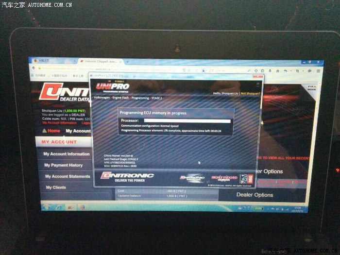

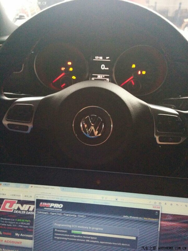

排气安装完成就进行Unitronic程序升级:
图:准备开始刷Unitronic 二阶程序
原厂数据:200HP/207LB-TQ;升级二阶数据:280HP/325LB-TQ
