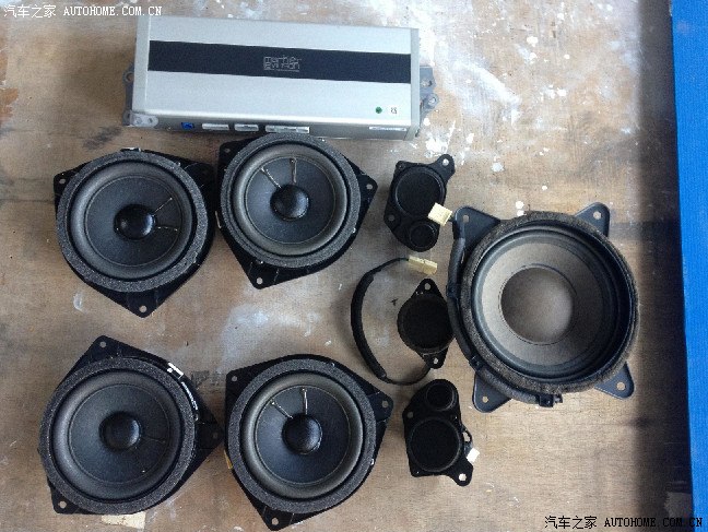

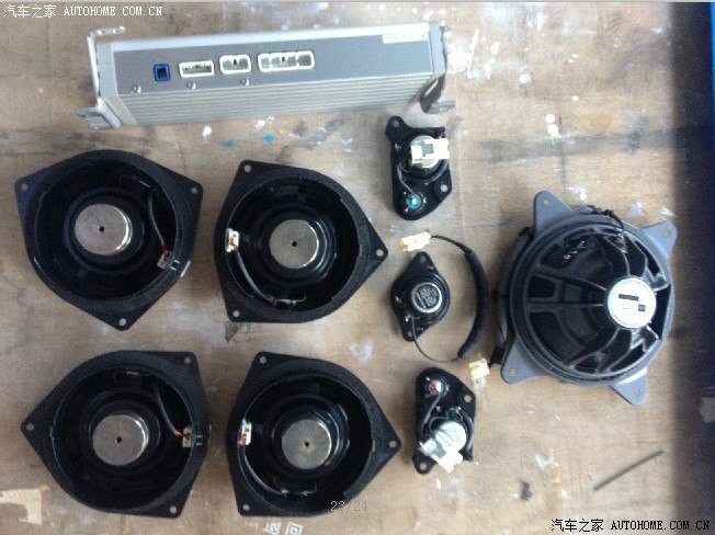

话说日本12代零皇冠和Majesta版都可以选装14个扬声器的Mark Levinson音响的,鬼子都是好东西留给自己用,淘了很久终于淘到了日本拆车的Mark Levinson音响,废话少说上图(由于缺少线束和后挡风玻璃带喇叭罩的饰板所以目前只能装10个喇叭)

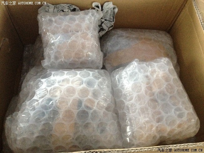

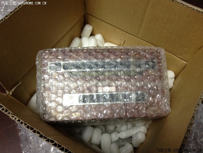

拆开包装的大纸箱,包装的很好一点都没破,小日本做事就是认真
主机
全部拆开包装的样子

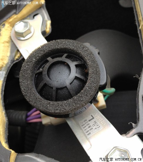

拆开A柱饰板,然后用一字螺丝刀撬开仪表台喇叭罩,螺丝刀头部缠点电工胶布保护一下不会撬坏东西
拆右边和左边一样

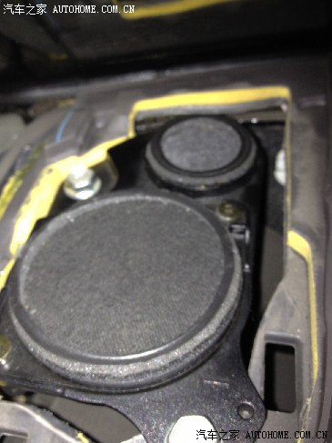

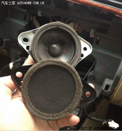

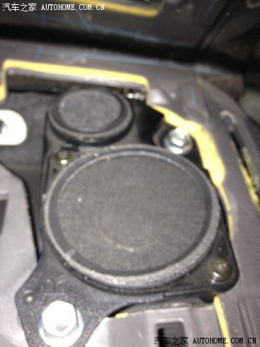

拆下螺丝换上马克的中高音喇叭

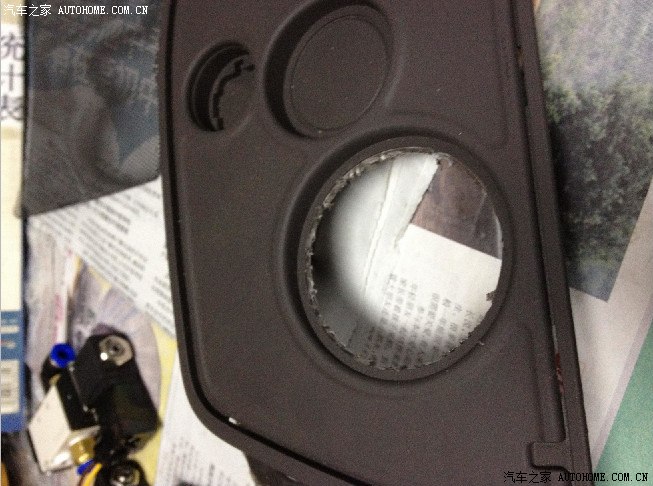

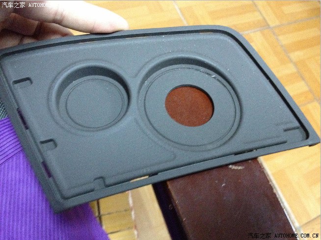

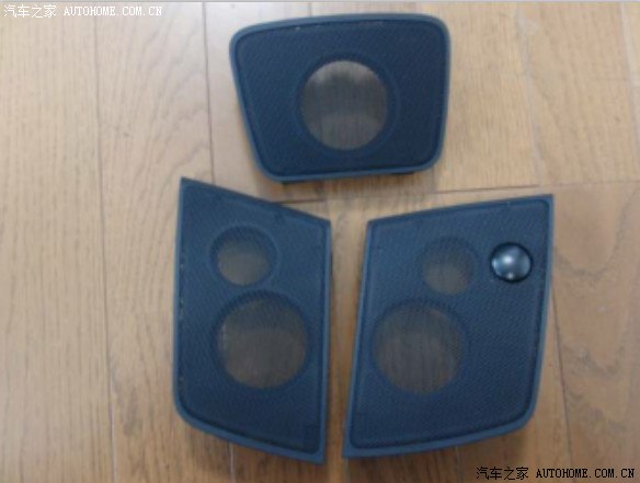

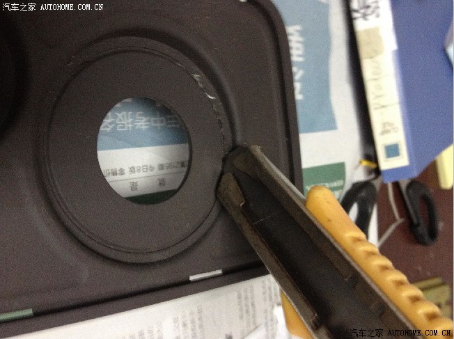

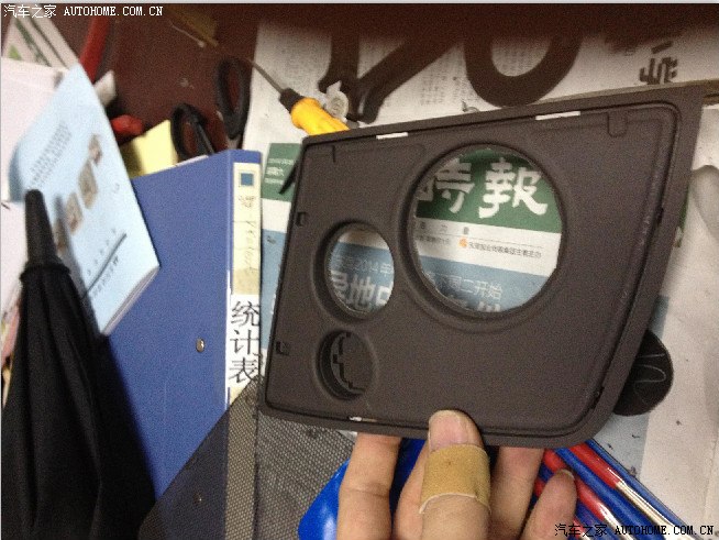

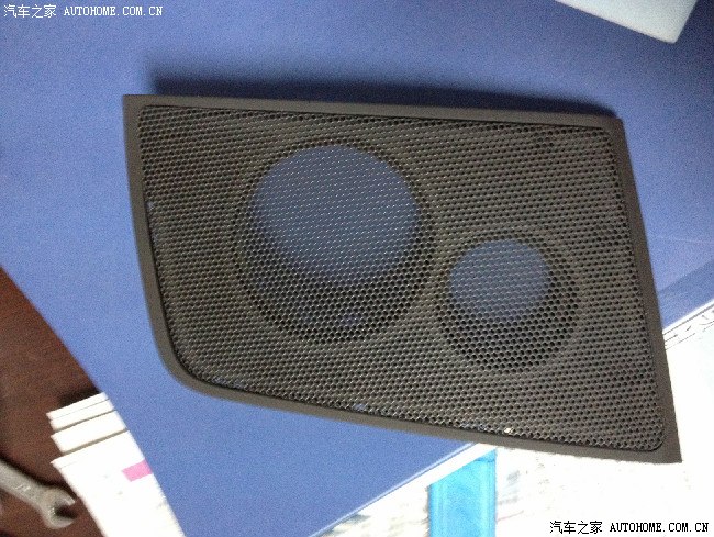

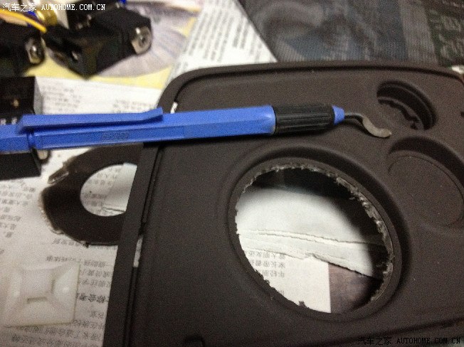

从日本买了原车代孔的喇叭罩,收到后才发现和国产的是相反的用不上,所以仪表台两边的喇叭罩要加工开孔,先拆开铁网
日本买的喇叭罩带感应头的,好像是ETC自动收费用的
铁网拆开后的样子
用美工刀沿着凹槽切
切好然后修边,我用的是五金市场买的批锋刀

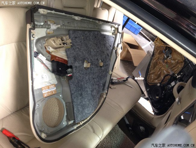

换车门喇叭

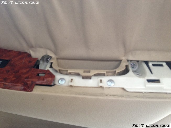

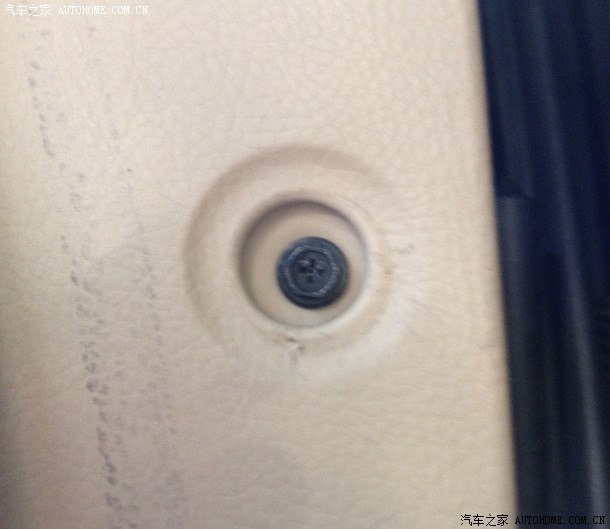

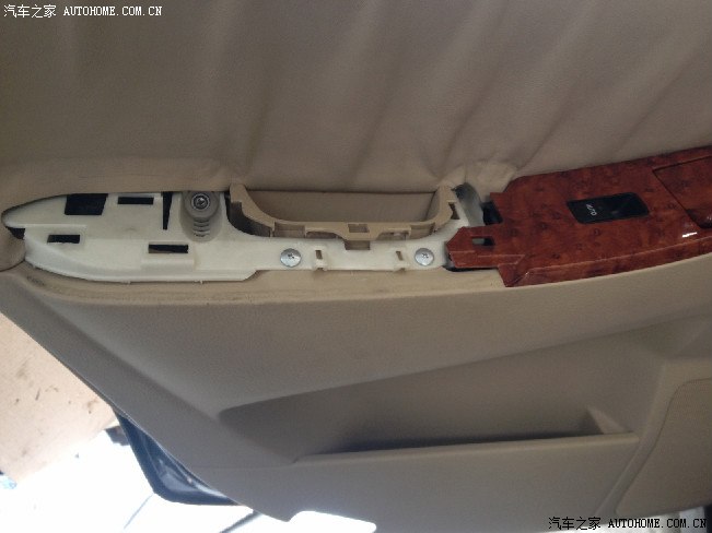

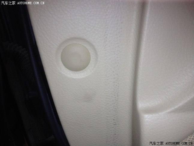

先用一字缠好胶布的一字螺丝撬开开门拉手处的盖子,然后卸掉螺丝
用手拉起车门的手枕,卸掉里面两个螺丝(左边和右边一样)
前面两扇车门还有螺丝隐藏在这个盖子底下,先撬起这个盖子然后卸下螺丝

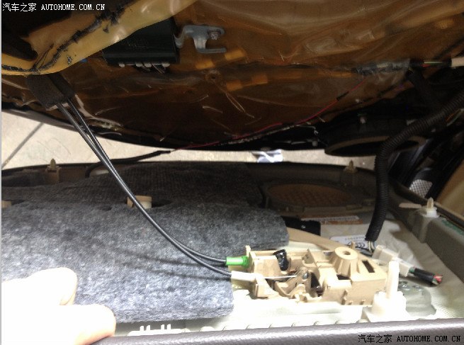

手从车门底下的凹槽出伸进去往外拉车门饰板,门铰链那里也有凹槽可以伸手进去
拆下车门饰板上的线插头和车门拉索(四个车门过程基本一样,省略一些照片)
拆下来的车门饰板要放好,皮子很脆弱的

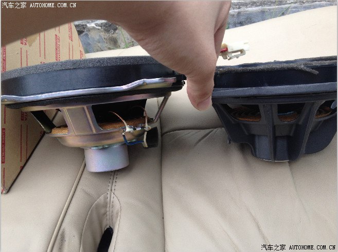

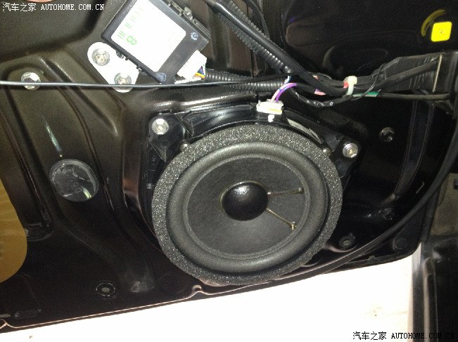

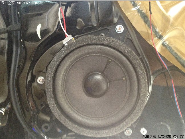

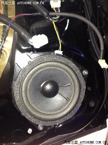

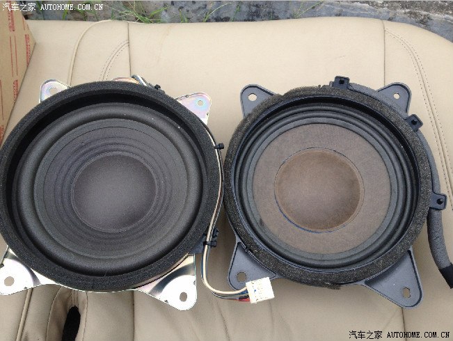

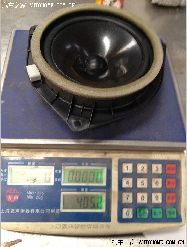

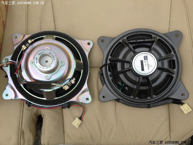

拆下原车的喇叭

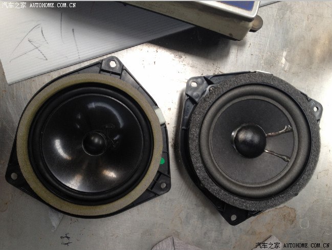

和Mark Levinson的车门喇叭做个对比
原车的喇叭重量在405.2克

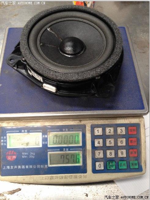

Mark Levinson的车门喇叭重量757.6克,比原车喇叭重了252克,比原车喇叭重了一半还多,做工大家都看到了就更不用我说了

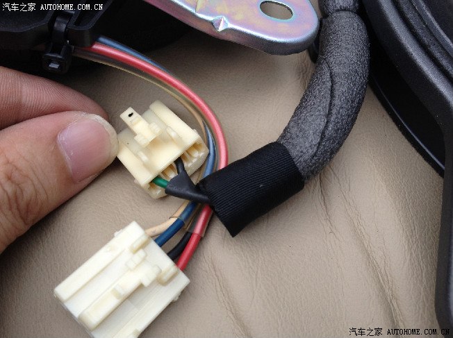

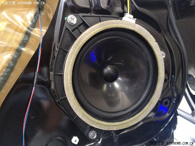

把Mark Levinson的车门喇叭装上,都是100%原装位插头对插的

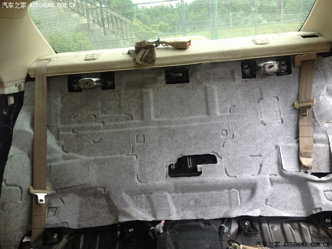

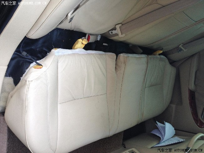

更换重低音是最麻烦的了,要拆座椅、C柱饰板和后挡风玻璃饰板

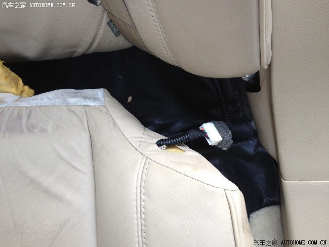

把手伸进坐垫底下往上拉坐垫,坐垫的卡扣就脱开了,然后断开坐垫左边的插头
接着断开坐垫右边插头
插头断开后坐垫就可以拿掉了
把两边的靠背头枕拉起来,然后扣下中间的盖子,卸掉螺丝
拆座椅靠背底部和车身连接的螺丝和安全带的照片忘记拍了,这是座椅靠背拆掉的样子

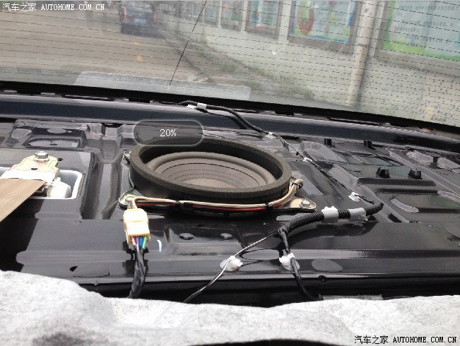

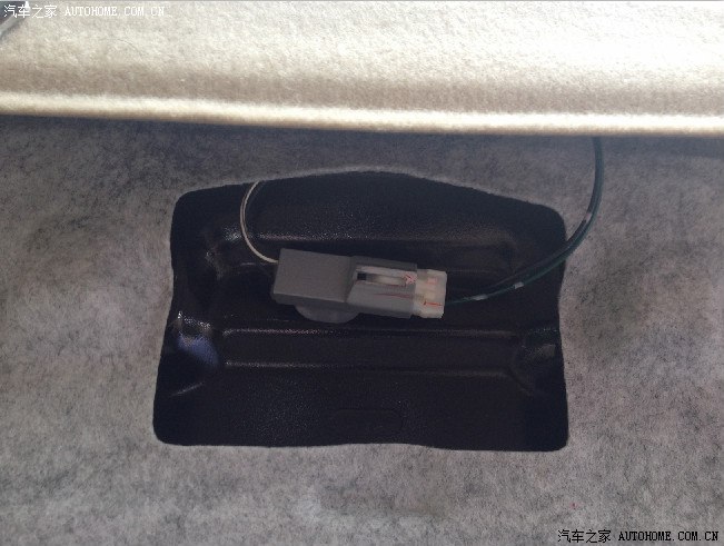

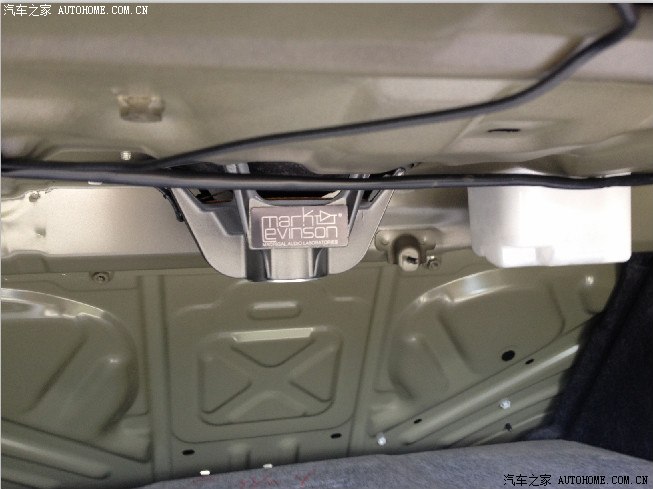

断开高位刹车灯的插头
这是拆掉后挡风玻璃饰板的样子

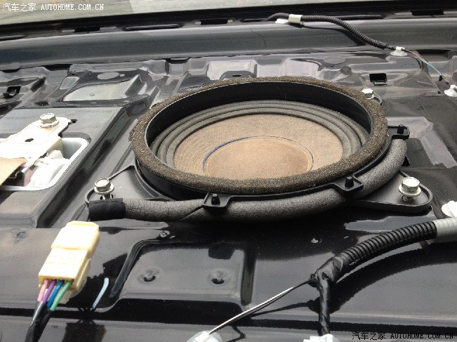

原车重低音喇叭和Mark Levinson重低音喇叭对比
装上Mark Levinson重低音喇叭,四个螺丝要拧紧,否则的话会有异响

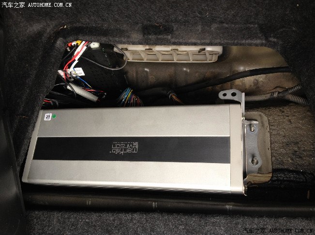

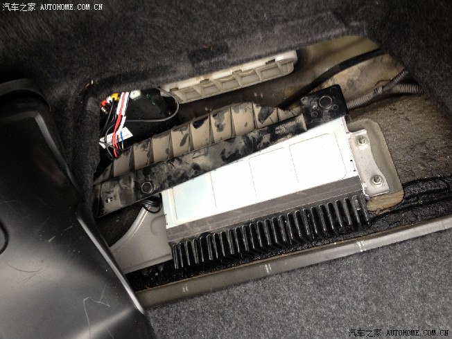

最后是更换Mark Levinson功放,更换功放是整个过程里面最简单的了,拿掉行李箱右边的饰板就能看到功放,拆下功放换换上马克的功放,插头对插就搞定了

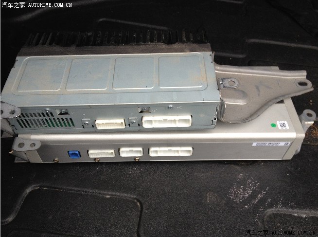

先把功放的螺帽和盖子拆下,拔掉插头功放就拆下来了,来个对比(马克的功放多了两个插口)
把盖子装上试试位置,结果是100%吻合
装上马克功放,螺丝位置也是100%吻合

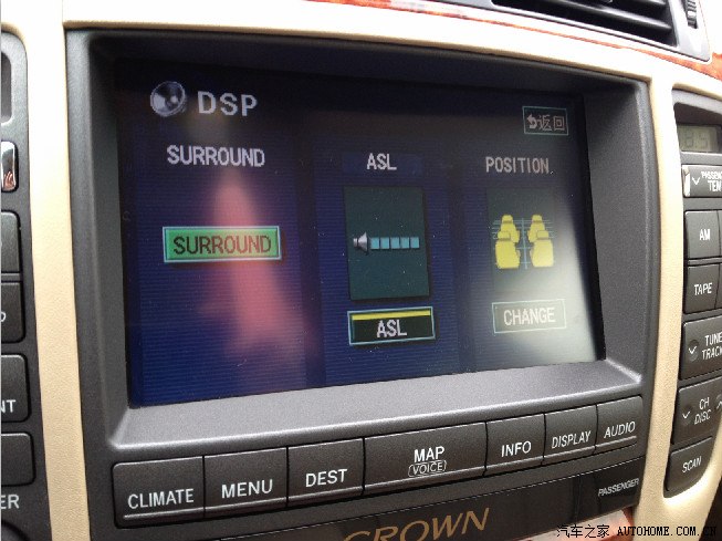

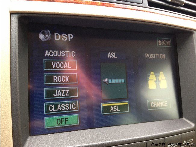

最后通电试音
这是原车的先锋功放DSP画面
这是马克功放的DSP画面,变成了环绕开启和关闭模式
