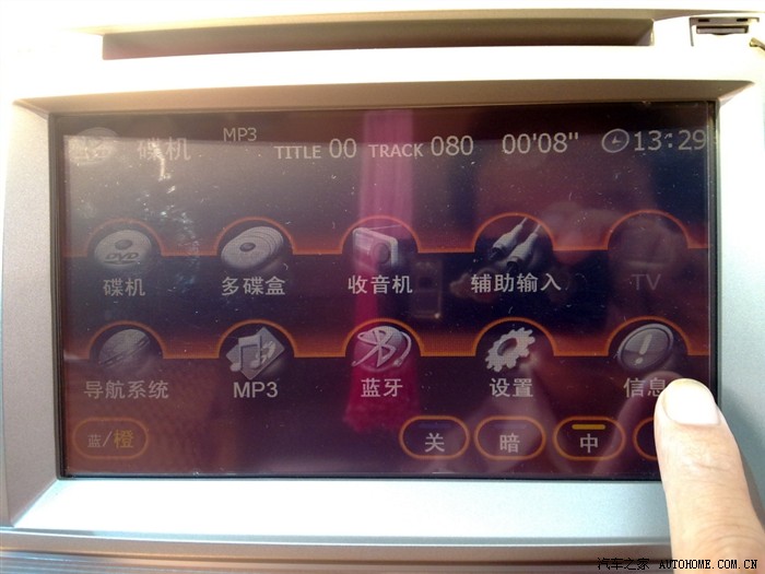

1. 这是原来经典飞歌黄金蓝色界面(U盘MPS界面)。
2. 这是原来经典飞歌黄金蓝色界面(蓝牙界面)。

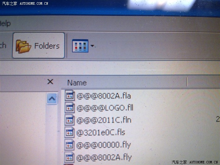

3. 准备好升级文件,通过电脑把文件并拷入TF卡根目录(不同机型文件也不同)。并插入飞歌黄金导航机右上角的TF卡插槽。

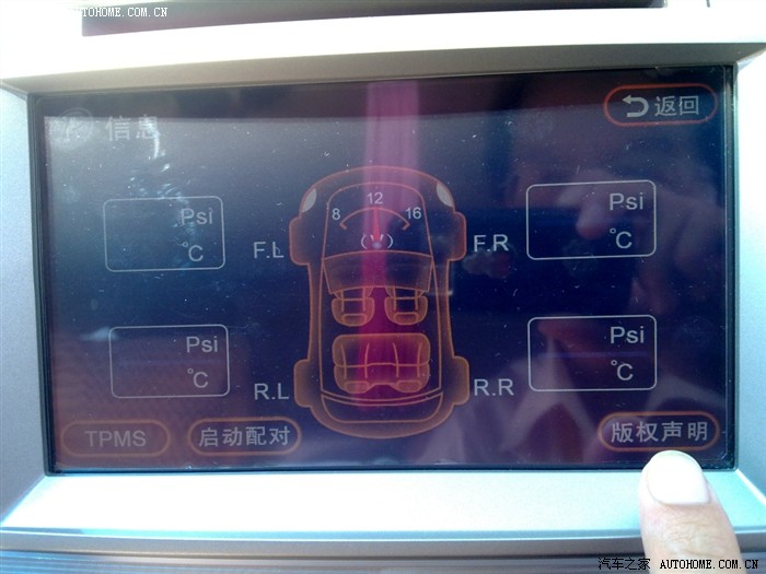

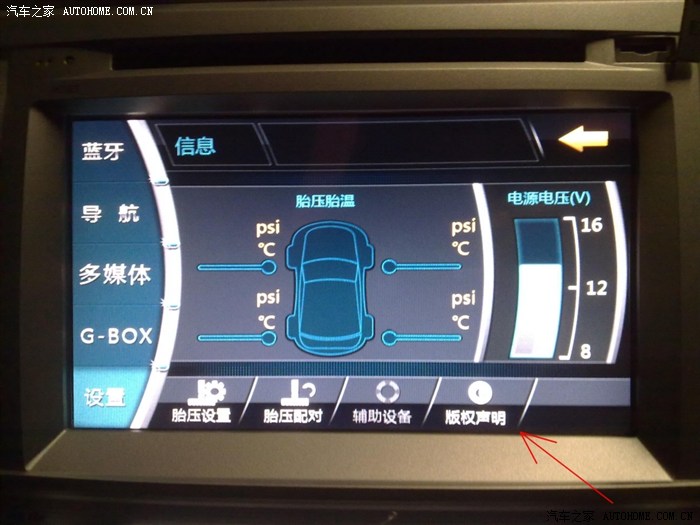

4. 这是橙色界面,点击右下角的“信息”按钮查看版本号。
5. 进入信息界面,点击右下角的“版权声明”。
6. “版权声明”最后一行就是版本信息:E8002-10-06-21-C1(版本日期为2010年6月21日)。等下升级后会秀一下最新版本信息码。

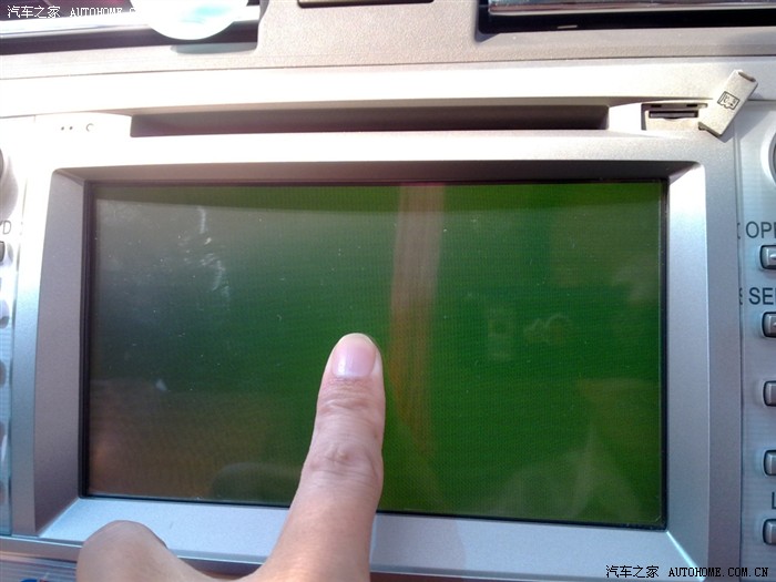

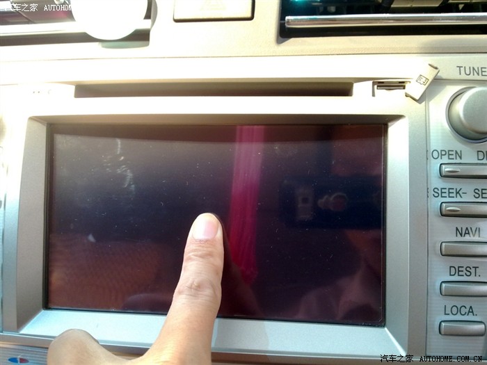

9. 注意:点击“系统复位”后,机器会自动重启升级,重启前手指要立刻点击按住屏幕中央,并按住持续等待约5秒钟,才可进入升级界面。
10. 机器在点按屏幕约5秒钟后自动重启,并呈现绿色全屏界面,此时可松开手指。

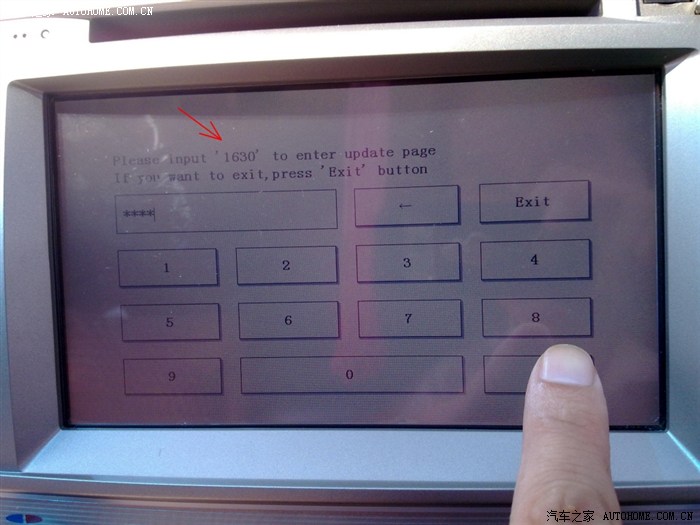

11. 进入“密码输入”设置,输入密码才能继续升级。
12. 不用担心,屏幕左上角飞歌机器已经给出密码:1630。屏幕字母键盘点击输入“1630”然后右下角确认回车。

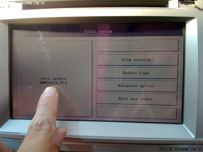

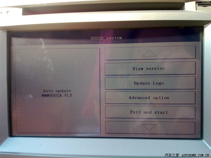

13. 进入升级选择界面。

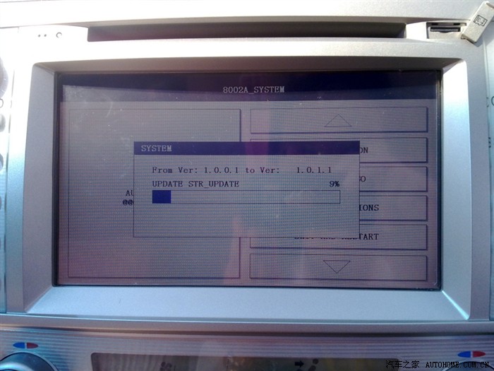

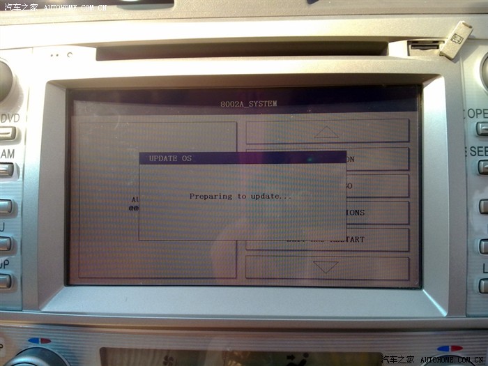

14. 选择左边半屏幕的“Auto update @@@8002A.FLY”,升级屏幕界面。

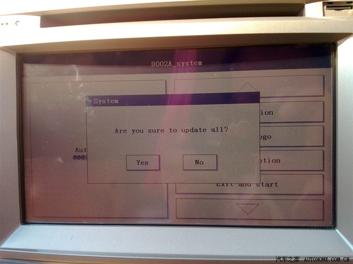

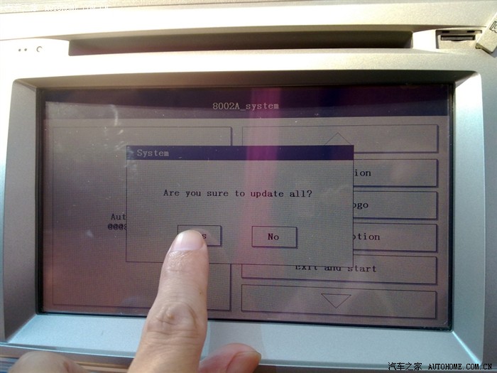

15. 系统自动提示“确定要升级吗?”。
16. “Yes”,确定升级!

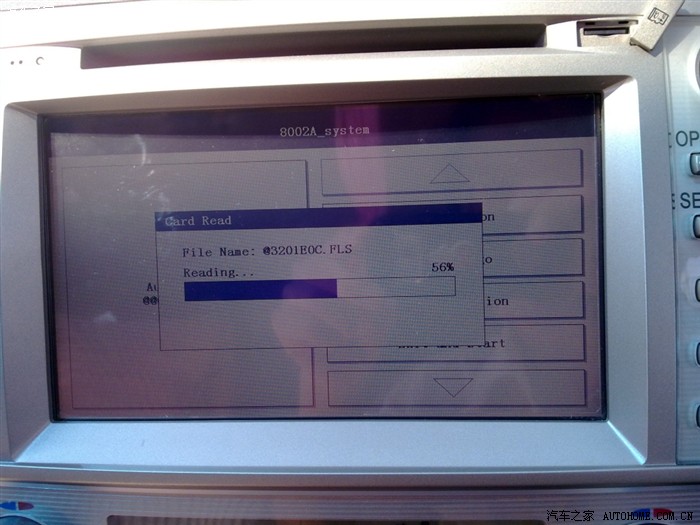

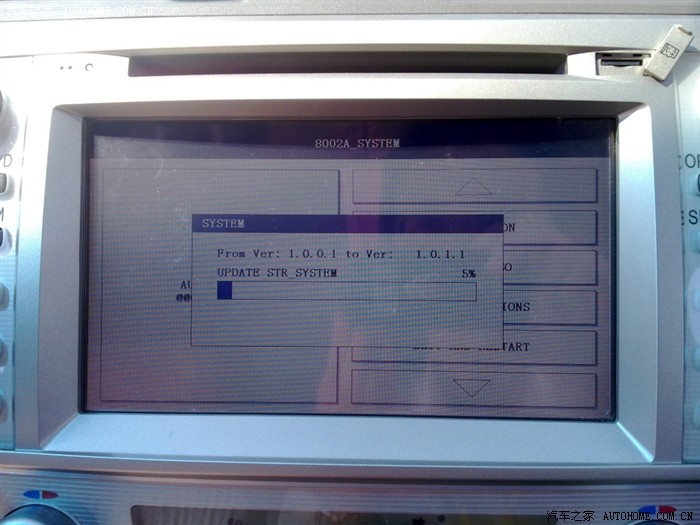

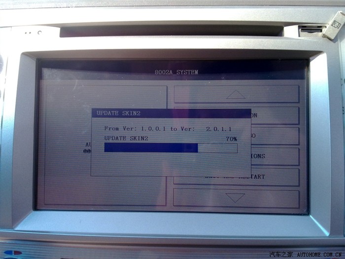

17. 系统自动升级所有配置文件。。。1
18. 文件自动升级中。。。2
19. 文件自动升级中。。。3
20. 文件自动升级中。。。4
21. 文件自动升级中。。。5
22. 文件自动升级中。。。6
23. 文件自动升级中。。。7
24. 文件自动升级中。。。8
25. 文件自动升级中。。。9
26. 文件自动升级完成!。。。10

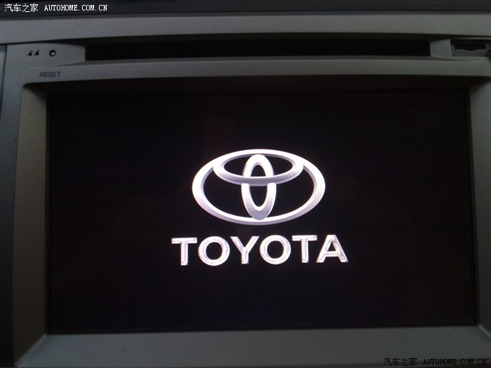

27. 飞歌黄金自动重启,丰田标志界面。

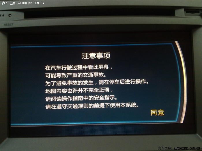

28. 已经进入升级后的新飞歌黄金界面,“注意事项”界面,可以点击右下角“同意”快速进入,也可不点击等待大约3秒钟自动转入下面的新界面。

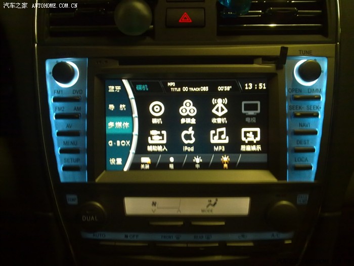

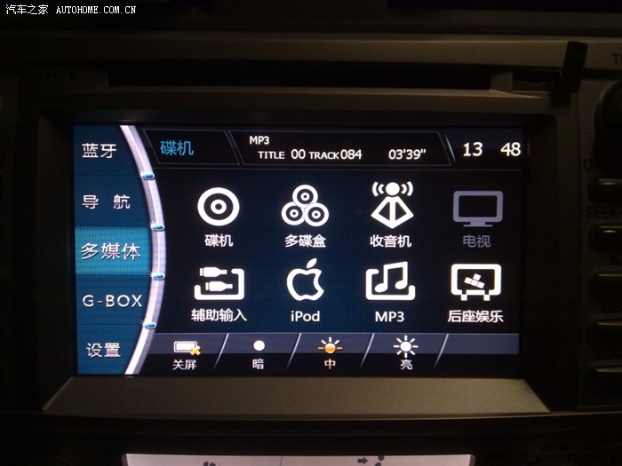

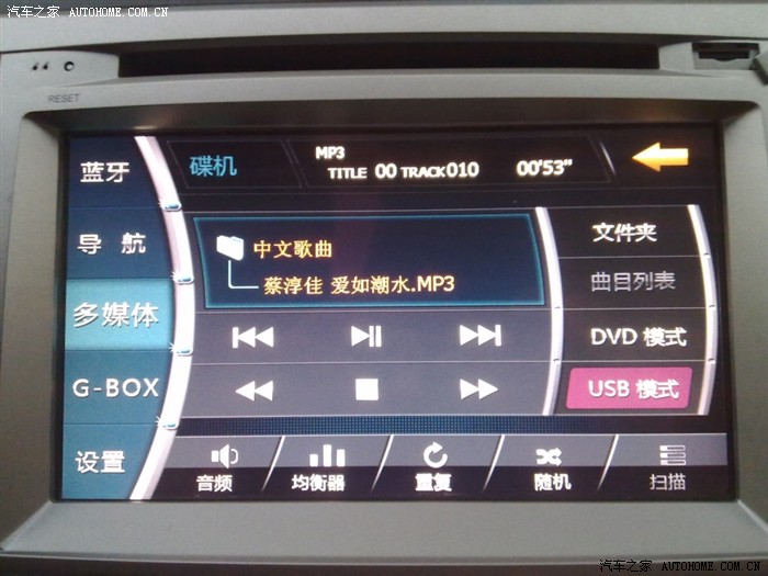

29. 这是升级后的主界面“多媒体”界面:
中间部位:
“碟机”就是U盘MP3,“多碟盒”“辅助输入”“iPod”“MP3”“后座娱乐”暂时都没用,“电视”没有安装电视模块。去年电视模块还不能用触摸屏点击需要小遥控器选台,今年升级后据说有新的模块,可以用触摸屏操作电视了。那个“MP3”按钮选择键是指把MP3歌曲拷贝如TF卡内听歌,我没有用,因为在TF卡播放歌曲会影响机器的缓存运行速度,TF卡主要还是运行地图软件的目的。
下方部位:
可以选择“关屏”,可以自由选择屏幕亮度“暗”、“中”“亮”。
左侧主按键:
“G-Box”还没研究过,好像也没法用。“导航”按键直接进入下面介绍的DSA多图界面,“设置”按键下面就介绍。。。

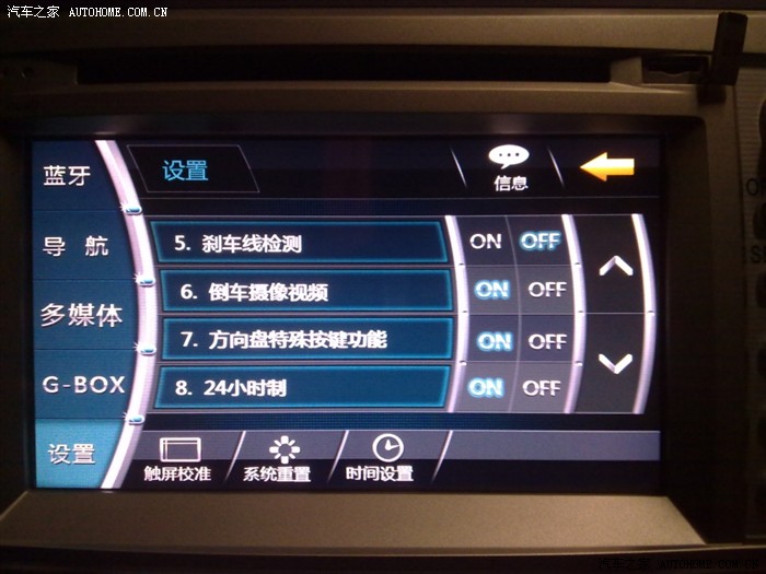

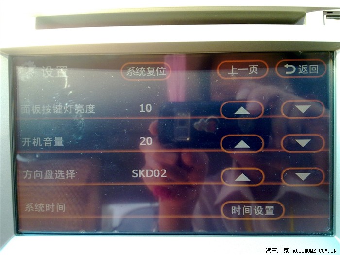

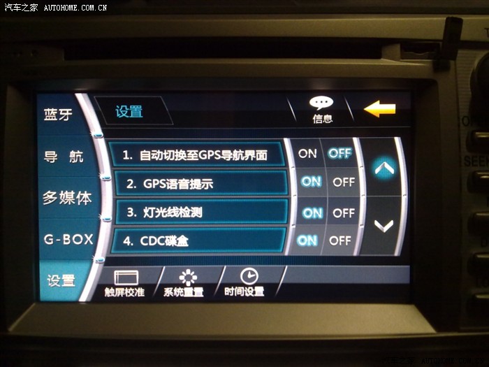

30. 进入左下角“设置”界面,中间部位有很多设置项目,可按照自己喜好选择、关闭,这是1~4选项,按最右边两个上下箭头可以选择翻页。最下部可以校准触目屏幕、系统设置和时间设置。
31. 翻页后的“设置”界面5~8选项。
其中项目5刹车线检测选择“ON”,那么踩刹车屏幕才启动,即停车才能观赏屏幕,车辆运行中屏幕是关闭的,如果选Off那么屏幕一直打开,这其实是个安全设置,为了驾驶员不受屏幕干扰影响驾驶。
其中项目6打开设为“ON”倒车影像才能有效。

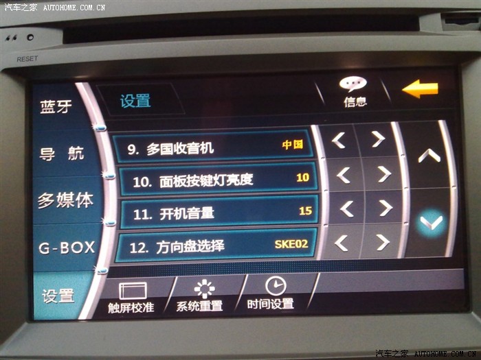

32. 翻页后的“设置”界面9~12选项。很明了的选项。

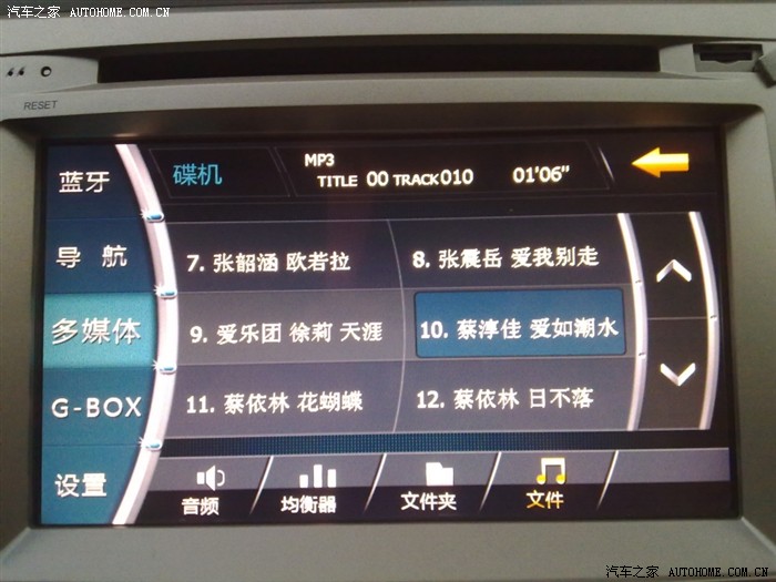

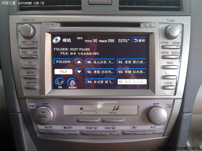

33. 升级后的U盘MP3界面,可选择随机播放或重复播放,不选择就顺序播放,车辆重启动后有记忆功能,按照上次熄火后的歌曲继续播放。右上方“文件夹”可以看到所有U盘存放的歌曲名字,可以手动选择自己想听的歌曲,如果U盘里有多目录歌曲,也可以手动选择播放那个文件夹的歌曲。
34. “文件夹”点击后界面,右下方就是文件夹和文件选项。不累述。

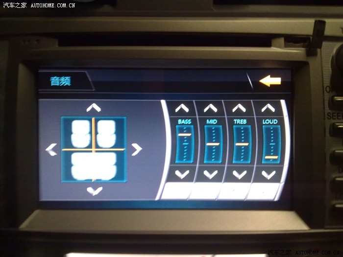

36. 还有个“音频”选项,可以设定其他音响选项。

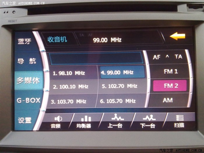

37. 升级后的收音机界面,也很方便,搜到的台可以长按2秒要保存的格子,就可以自由选择听那个台了。

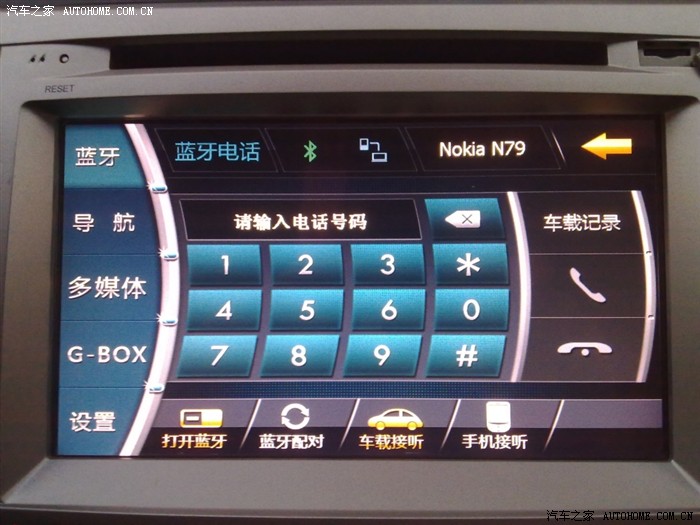

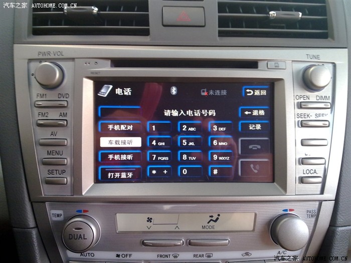

38. 升级后的蓝牙界面,据说更新的蓝牙界面飞歌还在测试中,可以存电话号码姓名,哎。。。期待中。。。

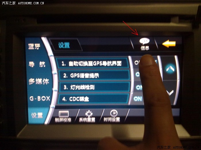

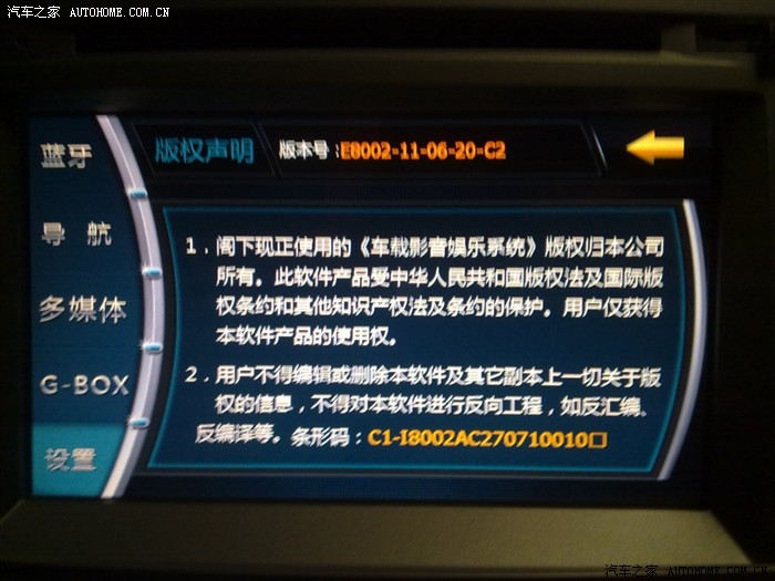

39. 现在来看看升级后的版本号,“设置”界面右上方有个“信息”按钮。
40. 进入“信息”界面,右下角有个“版权声明”按键。
41. 点击“版权声明”,可以看到如图界面,正上方就是版本号。
42. 放大看一下,版本号:E8002-11-06-20-C2,已经升级到2011年6月20日的最新版本了。可对比第6副图老版本号E8002-10-06-21-C1,版本日期为2010年6月21日。

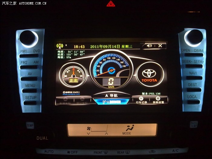

上述为升级飞歌黄金界面结束,下面是DSA多图导航界面欣赏:
45. 启动新界面的“导航”触摸按键,或者按飞歌机器右侧机械按键“NAVI”。。。

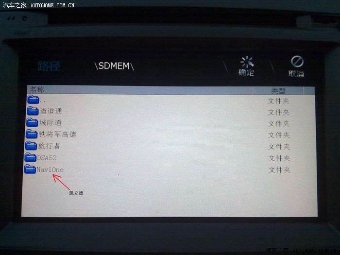

46. TF卡根目录下的DSA软件及导航多图软件,有凯立德、城际通、道道通、旅行者、铁将军高德,因为TF卡16G容量所以不能放更多的图了。

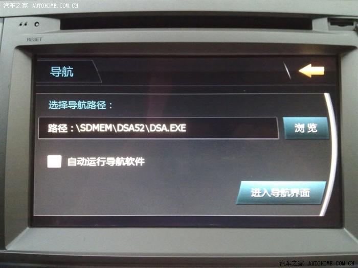

47. 触摸选择根目录下DSA52,并找到执行文件。选择右下方“进入导航界面”。如果在左下方“自动运行导航软件”小方框打钩,那么车辆启动就直接进入DSA善领导航狗界面了。

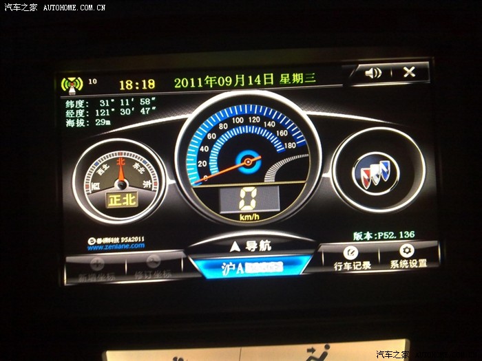

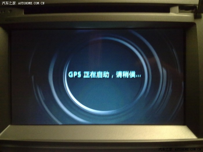

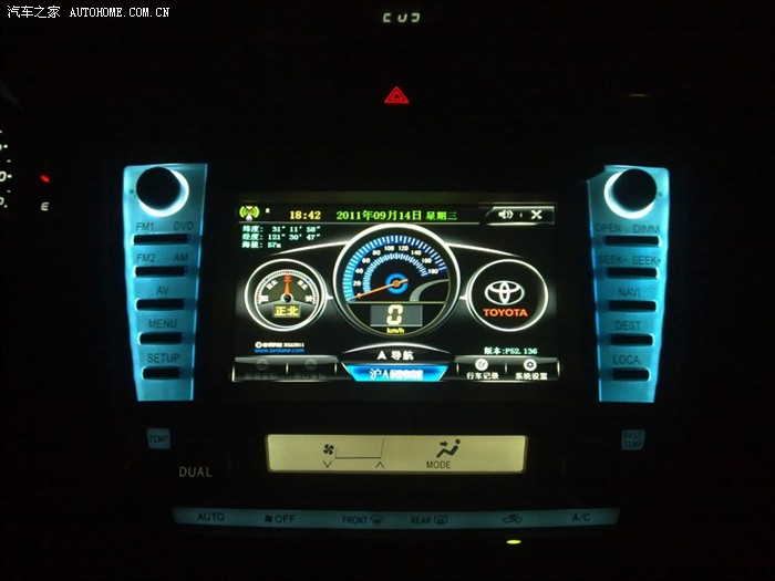

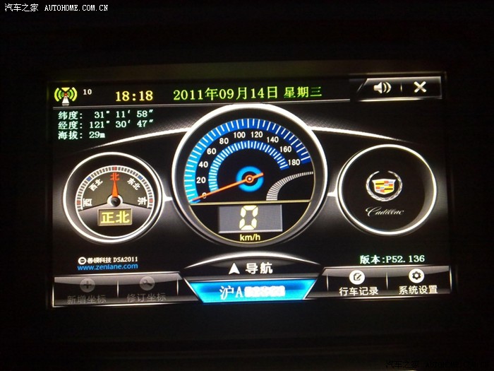

48. DSA善领电子狗导航系统启动中。。。

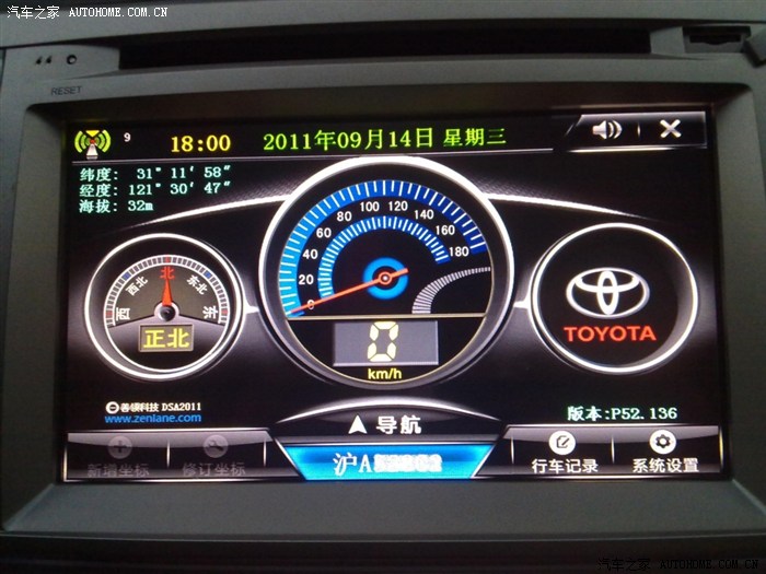

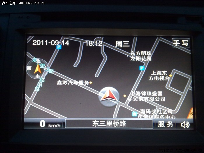

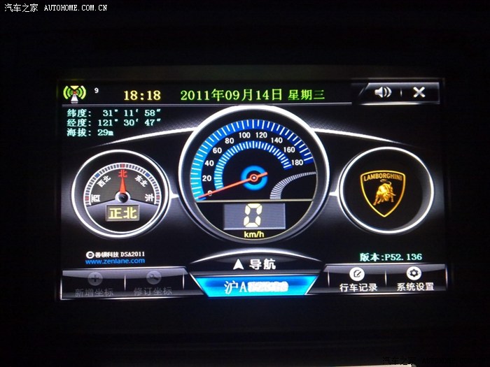

49. 善领电子导航狗主界面。时间、日期、星期、经纬度、海拔、车辆行驶信息都有,中间为随车速变化的速度表,静止为蓝色、低速为绿色、中速为橙绿色、高速为红色,并且是渐变的,很过瘾血液会随之澎湃变化,左侧为指南针,指针不动,表盘会随车行驶方向转动,右侧为车标,可以随意更换(下图有简介)。。。另外中间正下方的车牌可在电脑里打开目下设置文件设定自己的车牌照号码。
50. 再来一张。

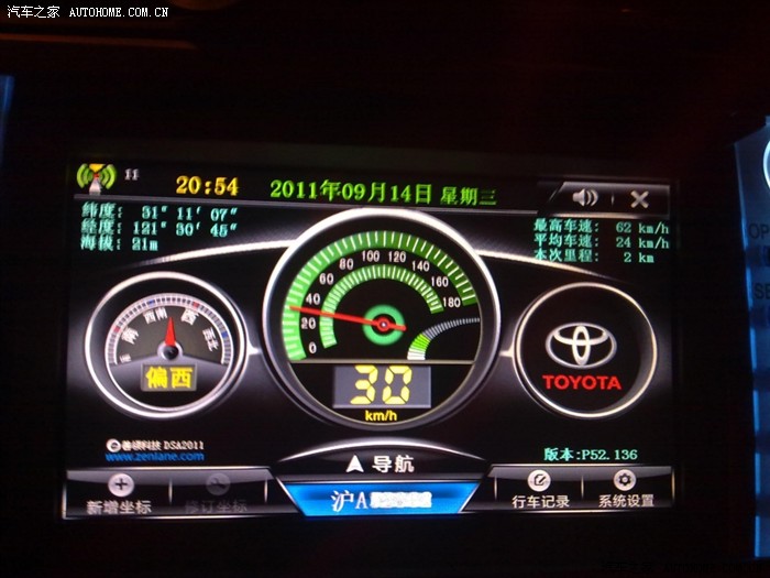

51. 车速30码运动中。。。速度表盘渐变为绿色。。。上海市区试过一次超过100码,热血沸腾啊,可惜太危险不敢拍照。

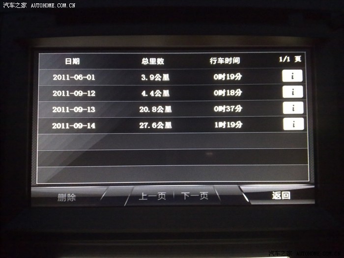

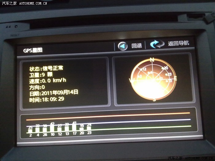

52. 点击主界面右下方的“行车记录”,可显示所有行驶详细行车记录,不想要了可以选择删除。

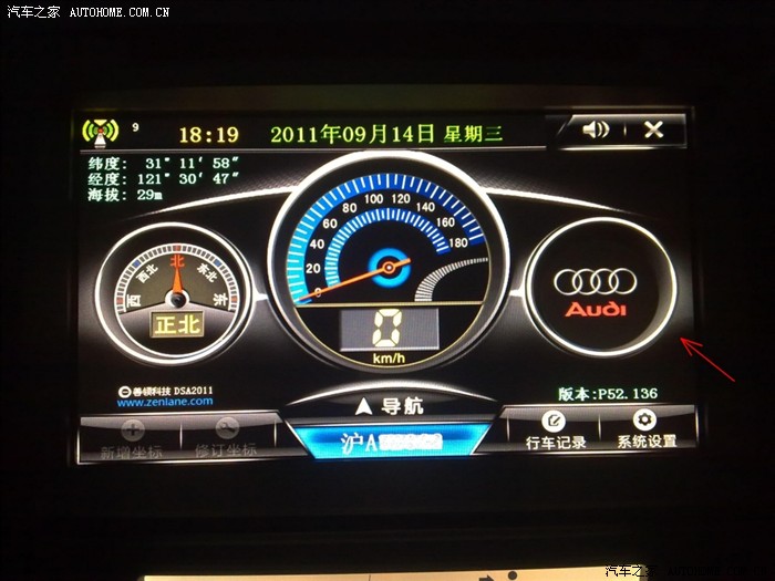

53. 如果想更换车标,变脸奥迪。。。。
54. 卡迪拉克。。。
55. 别克。。。
56. 兰博基尼。。。有近百种车标,点一下车标就会变换,选好后不动它就一直显示选好的车标,每次启动车都是这个,选好牛头丰田标就不动了。

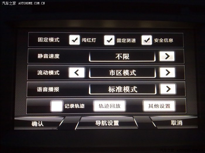

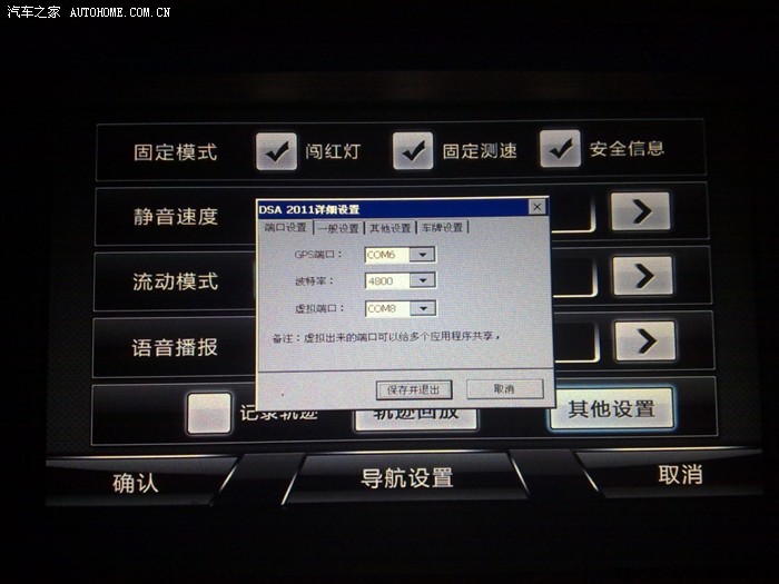

57. 点击“系统设置”按钮,可以设置很多导航、及播报信息选项。其中的“其他设置”是设置DSA搜星端口和波特率的,如果不知道数值,可以用下面的软件自动检索。

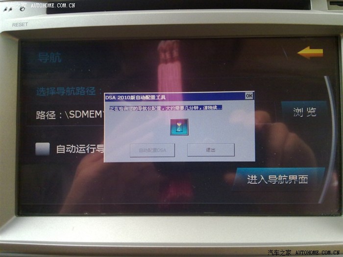

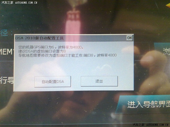

58. 这是一个自动检索获取DSA及多图地图端口、波特率数值的软件,拷贝在DSA子目录下,选择路径在导航上运行(执行文件路径找到,点击右下方的“进入导航界面”)一下,大概10~20秒钟,它就自动检测你的导航硬件和导航软件,给出建议你应该怎样设置DSA及其他导航地图端口、波特率数值了。
59. 自动运行检测结果告知:飞歌黄金导航仪硬件端口为6、波特率为4800,由于DSA为主链接飞歌的搜星软件,那么DSA必须符合飞歌硬件设置,其他导航多图是在DSA内嵌,那么DSA必须开放出一个虚拟端口和波特率给多图导航用。所以DSA设置为6、4800链接飞歌黄金导航仪,再设置DSA虚拟端口为8、4800给其他导航地图用。那么多图导航每一个地图端口和波特率都必须设置为8、4800,否则无法搜星导航。

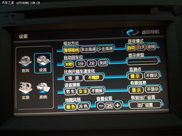

60. 点击“其他设置”出来这个小窗口,可以简单而直接设置DSA自己的硬件端口和波特率。其他导航地图如城际通、道道通、铁将军高德、旅行者端口波特率配置文件都是记事本格式,需要在电脑上打开修改,只有凯立德必须要用专用软件修改,下面有涉及。
再需要说明一下:如果大家不玩DSA或WolfNCU,只是多个导航地图拷贝在TF卡根目录下,单独启动运行任何一个导航地图,那么所有导航地图端口波特率都要适应飞歌硬件,即每个导航地图的端口、波特率都必须改成6、4800,否则不能搜星。修改法上面讲了。

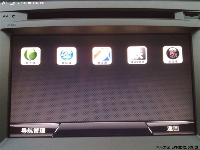

61. 在电脑上设置好所有的地图端口和波特率,那么就可以在车上飞歌测试了。在DSA主界面下方牌照标志上方有“导航”按键,可以添加设置多个导航地图,然后选择好路径,并添加对应的图标,就成了这个界面,每个地图对应一个图标(DSA有个子文件夹存有几乎所有市面上的主流导航地图软件图标),点击任何一个图标,就对应启动相应导航。

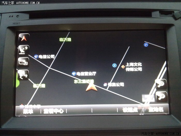

62. 点击“凯立德”图标,凯立德导航系统启动中。。。
63. 凯立德导航界面,大家应该很熟悉了。
64. 凯立德地图功能菜单。大家可能发现刚才上述第46副图为什么其他导航地图都用的中文名,而凯立德地图用了英文名“NaviOne”,这里说明一下,其他地图都没有凯立德娇气,凯立德地图如果TF卡根目录下用中文,那么这个图的“帮助”菜单将是灰色不能点击,只有根目录下凯立德用英文名称,才能激活“帮助”菜单。
65. 点击上图“帮助”菜单,就可以查看版本信息了,是最新的夏季版C1389-M6610-2521W08版本,据明哥仔说J08是适合一代飞歌的凯立德地图,二代用W08版。

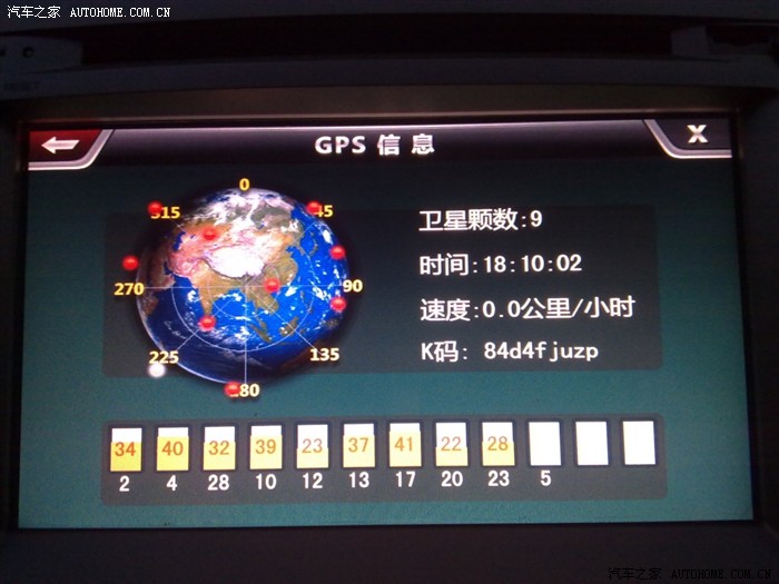

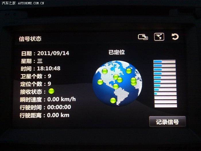

66. 凯立德导航地图搜星及信号正常。导航中。。。

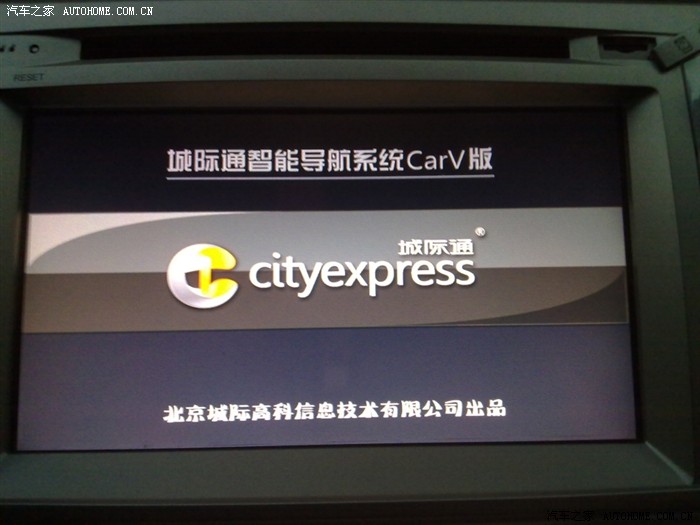

69. 点击“城际通”图标,城际通导航启动中。。。

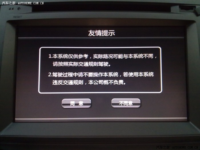

70. 城际通导航安全友情提示。。。选“同意”即可。

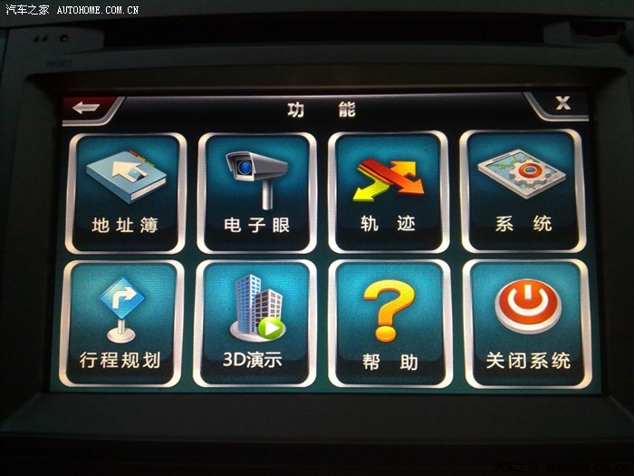

71. 城际通导航界面。
72. 城际通导航设置菜单。

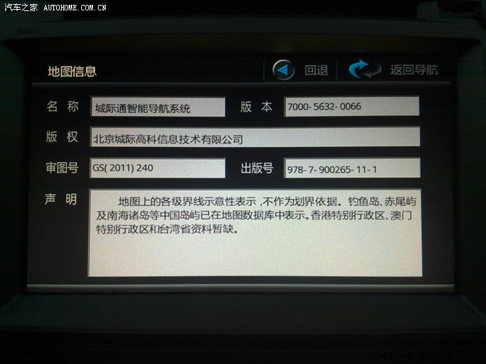

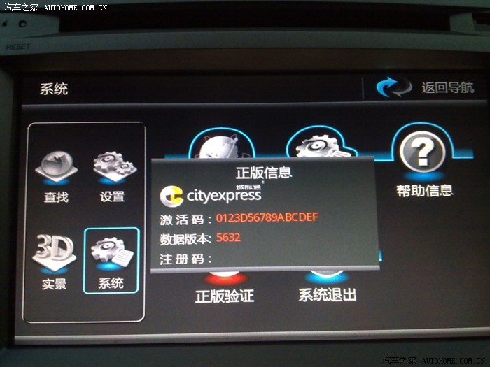

73. 城际通导航版本信息:7000-5632-0066,好像是最新的夏季版吧。
74. 城际通“系统”菜单下,点击“正版信息”,如图,应该不是正版的吧。
75. 城际通导航地图搜星及信号正常。导航中。。。

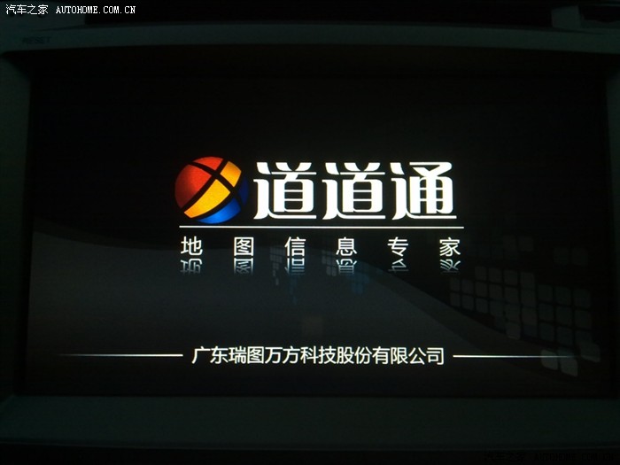

77. 点击“道道通”图标,道道通导航启动中。。。
78. 道道通导航地图界面。

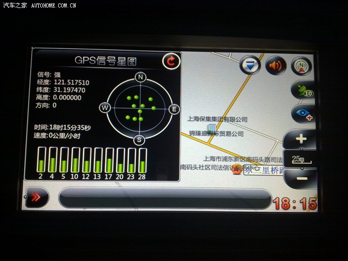

81. 道道通导航地图搜星及信号正常。导航中。。。
82. 退出道道通导航地图,返回此界面。选择铁将军高德导航。

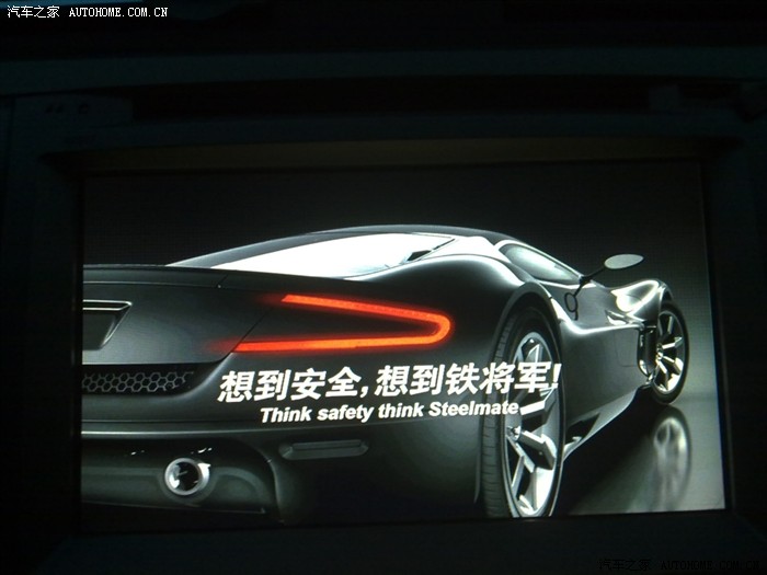

83. 点击“铁将军高德”图标,铁将军高德导航启动中。。。启动声音很震撼哦,是F1启动的引擎轰鸣声。

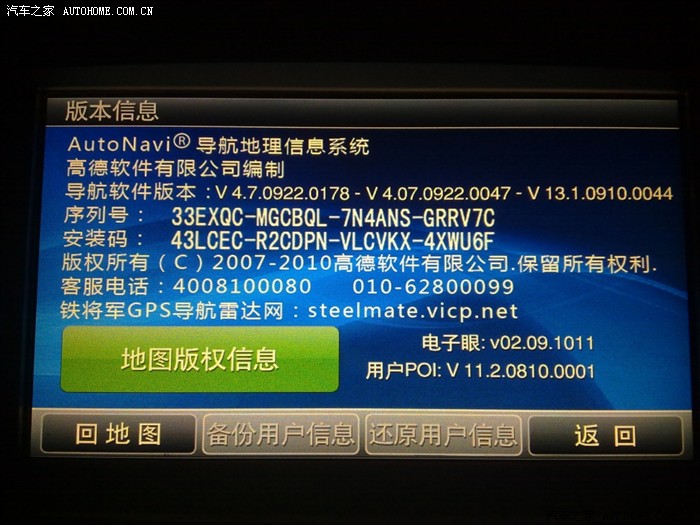

88. 铁将军高德导航地图版本信息。V13.1.0910.0044,还有电子眼版本:v02.09.1011,看似不是最新的吧。

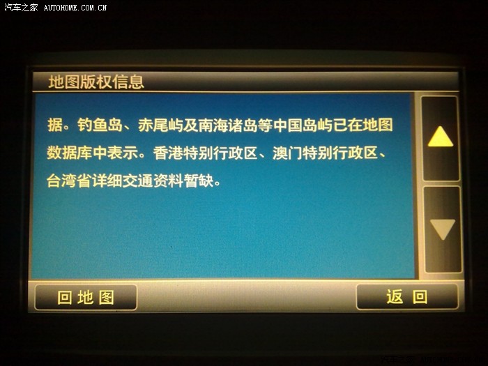

89. 点击“地图版权信息”翻页的版权信息。
--“钓鱼岛、赤尾屿及南海诸岛已在地图数据中表示”!!!强烈赞赏、支持!!!特意秀出这句话!!!

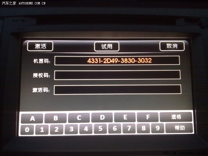

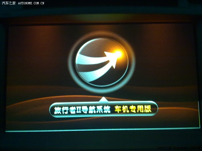

92. 点击“旅行者”图标,旅行者导航启动中。。。这个导航地图需要激活,不过只要点击“试用”就可进入,也没有试用时间限制。呵呵。
93. 点击“试用”后,旅行者导航启动中。。。

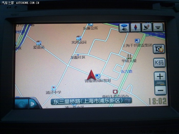

94. 旅行者导航地图界面。

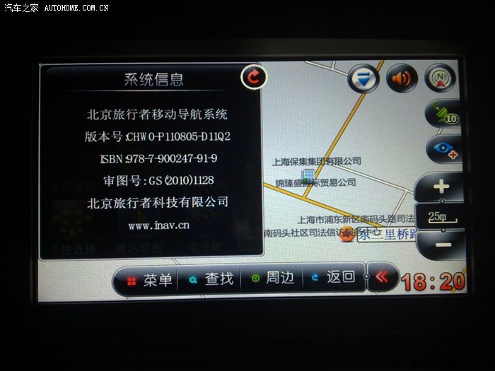

95. 旅行者导航地图设置菜单。
96. 旅行者导航地图版本信息:CHWO-P110805-D11Q2,应该是新的2011/2Q春季版地图,可惜需要激活。
97. 旅行者导航地图搜星及信号正常。导航中。。。
