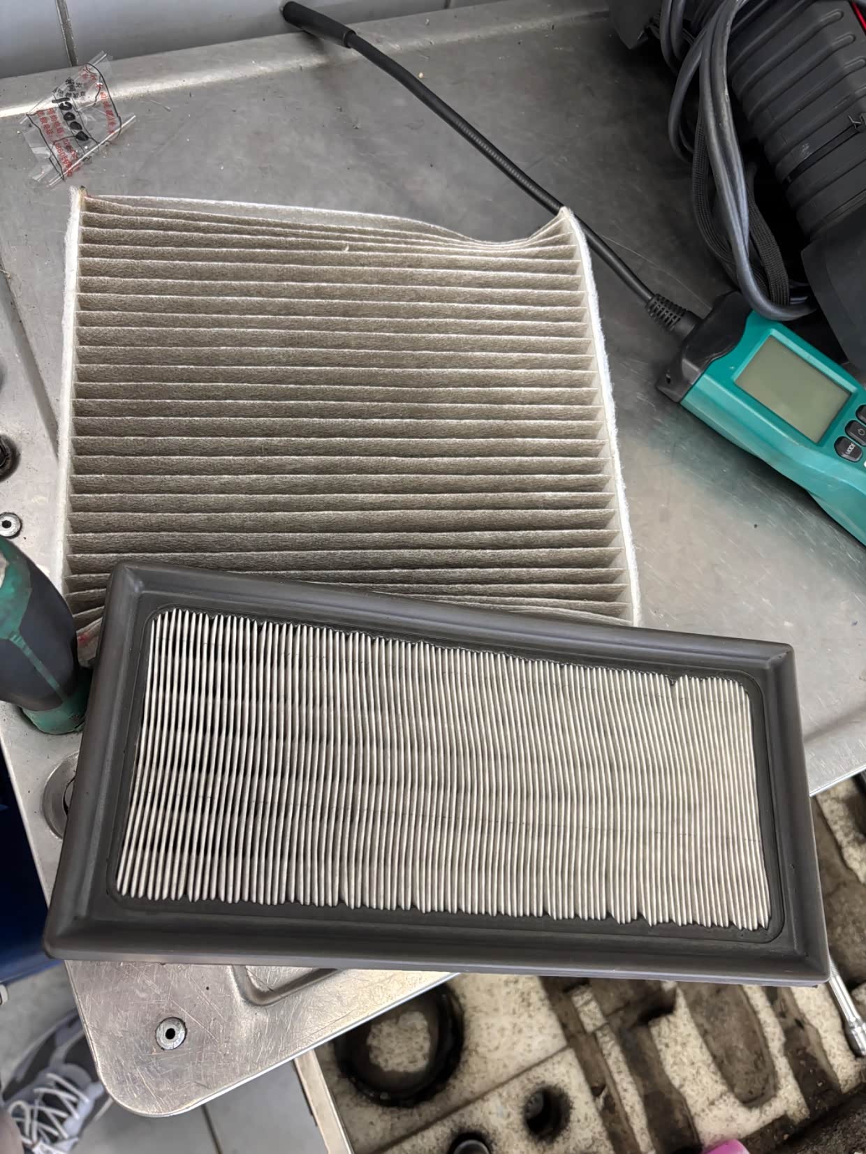

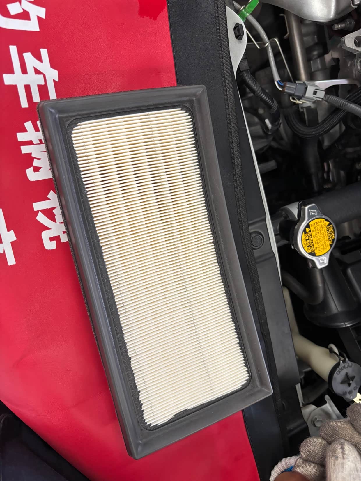

列出所有的保养项目更换机油 变速箱油 刹车油 半轴防尘套圈 ,并详细描述每个项目的执行步骤。例如:更换机油 机油,刹车油 更换空气 空调 滤清器等。

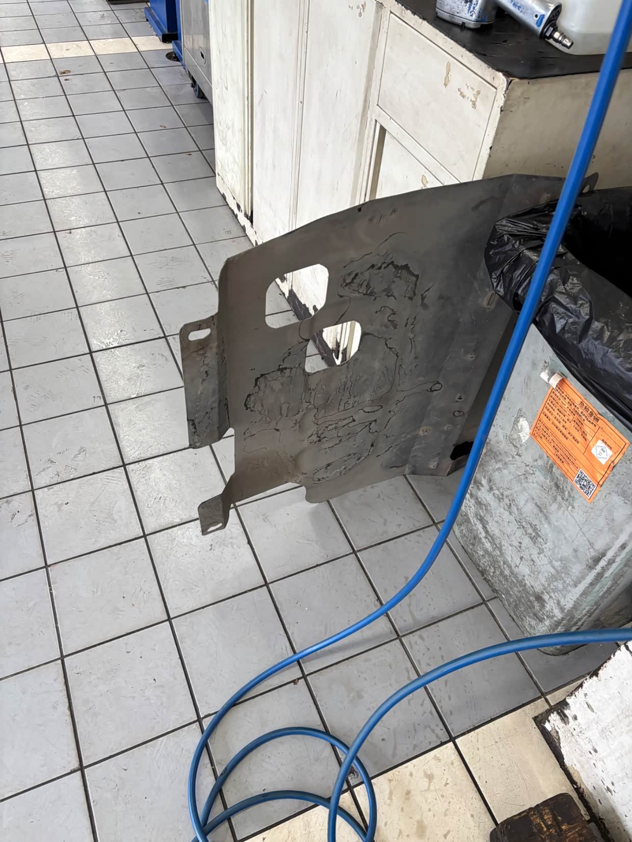

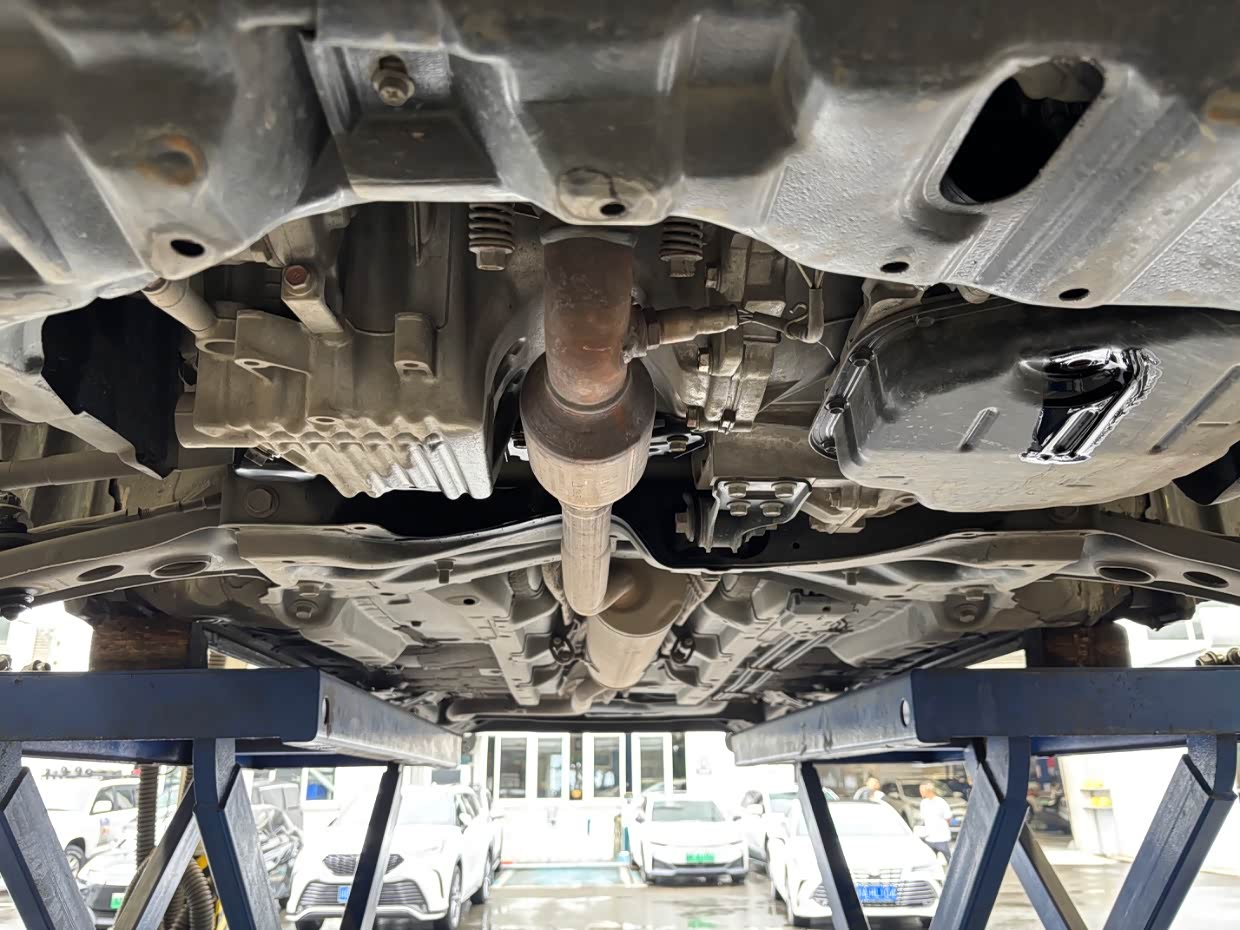

发动机护板是必须,在网上买专门让4S店师傅给安装
到S4店上登记 预约好的直接售后人员会告诉你今天需要做哪些项目,她没有说你可以告诉她或者检查一下需要做的项目今天需要做项目多时间长随便4S店吃中午饭。

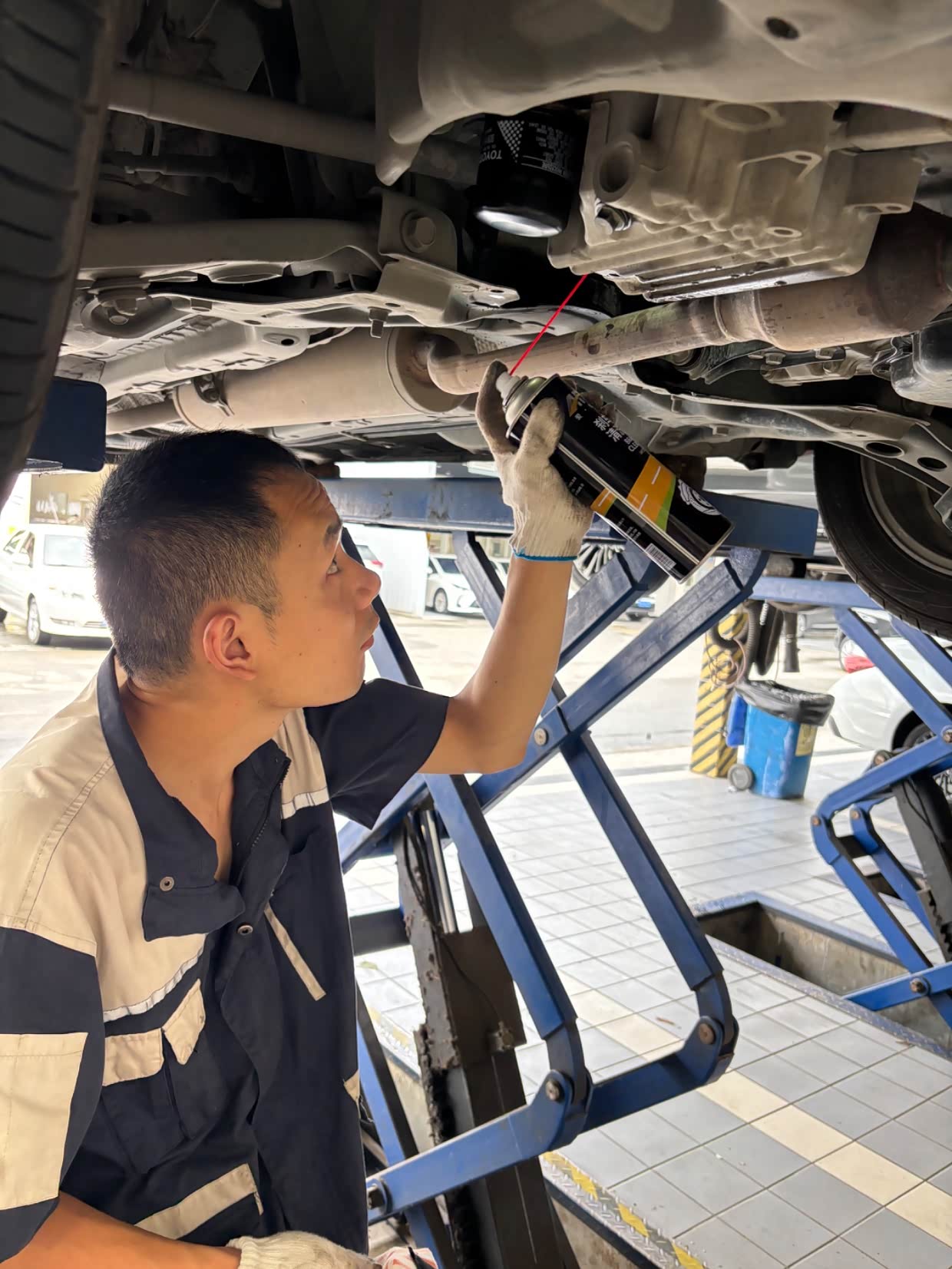

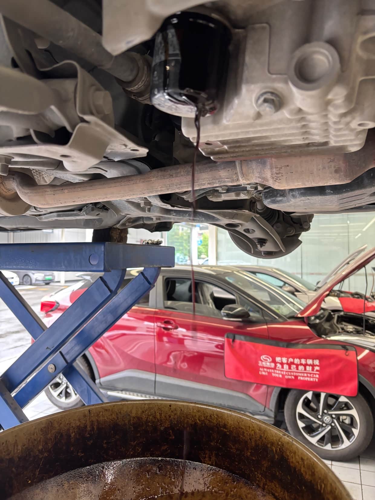

简单的对接结束 车被工作人员开去做保养 开始放旧机油 专业的事情还是交给专业人生做毕竟放心

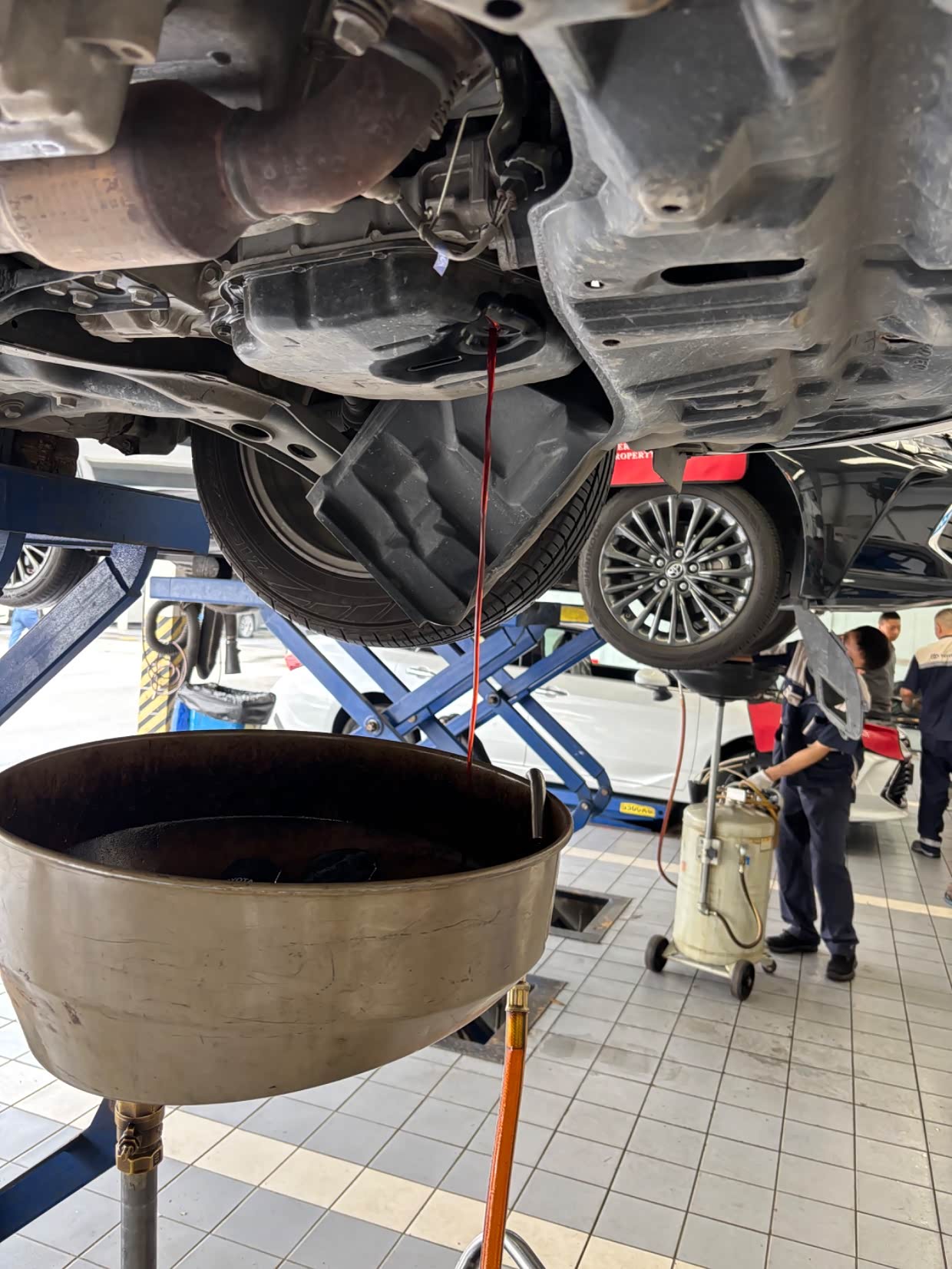

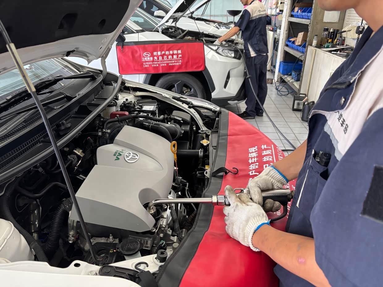

放旧机油 直接从仓库抽到发动机里面跟加油站一样有专门人看到W5-40机油

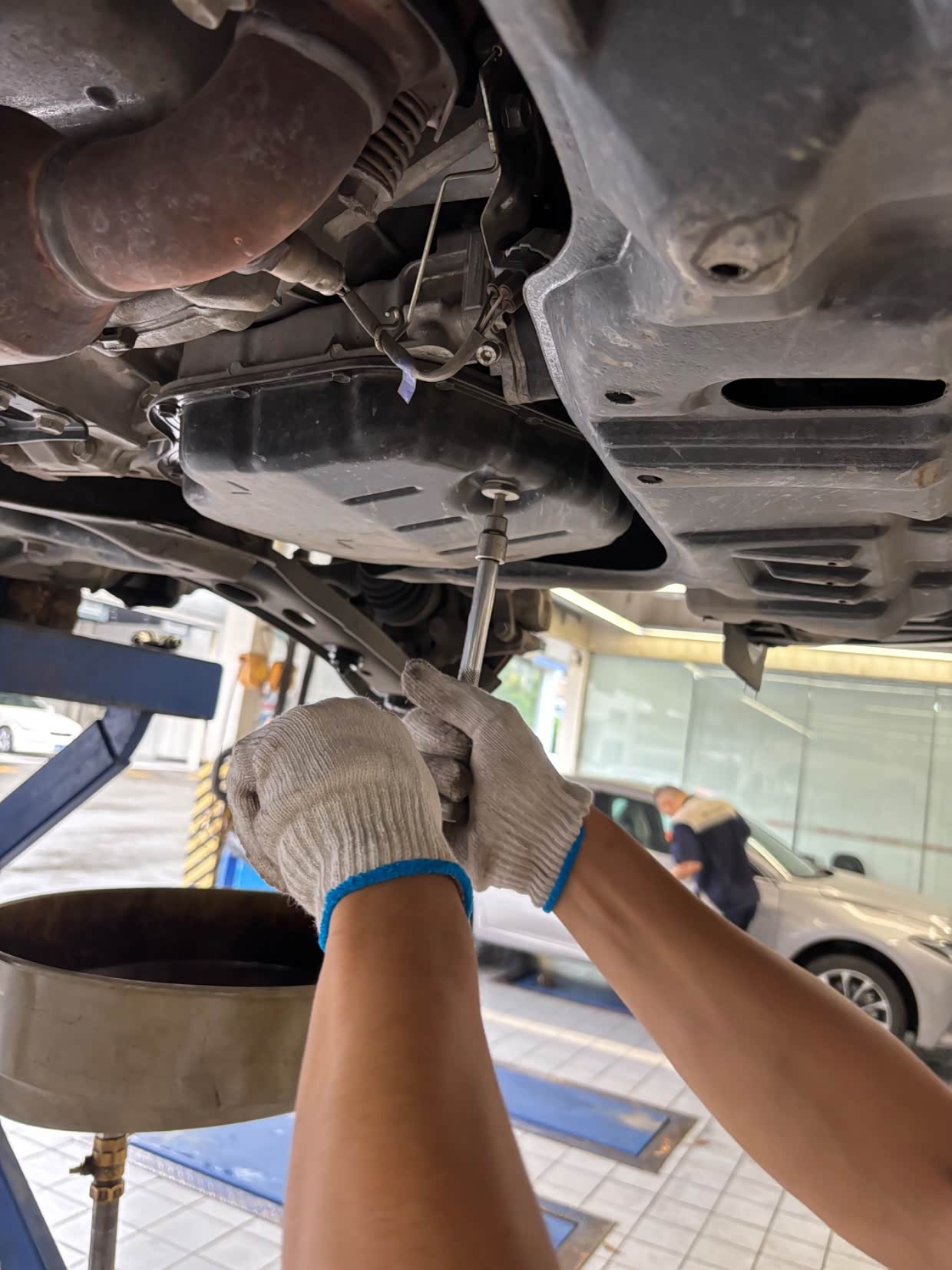

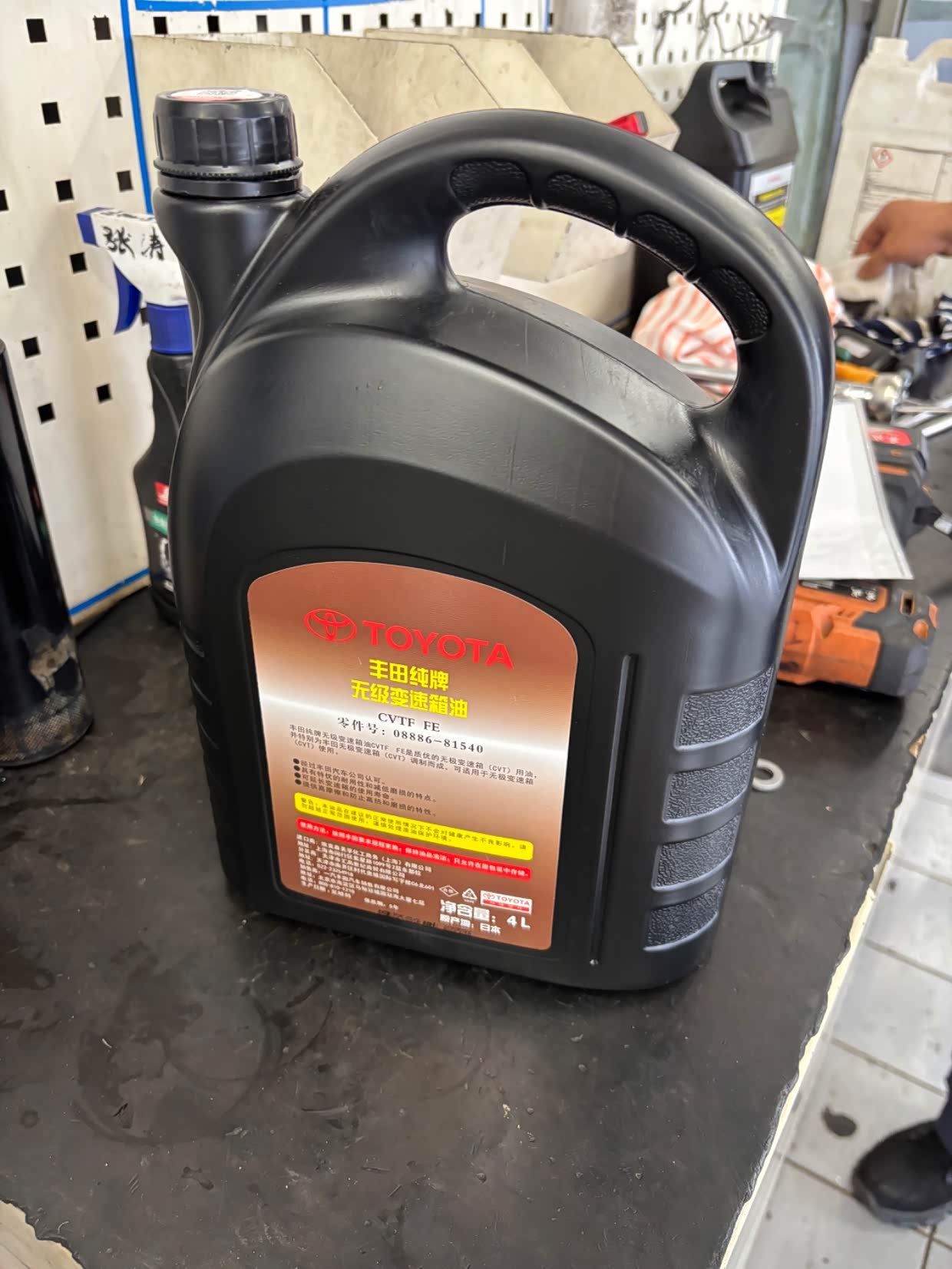

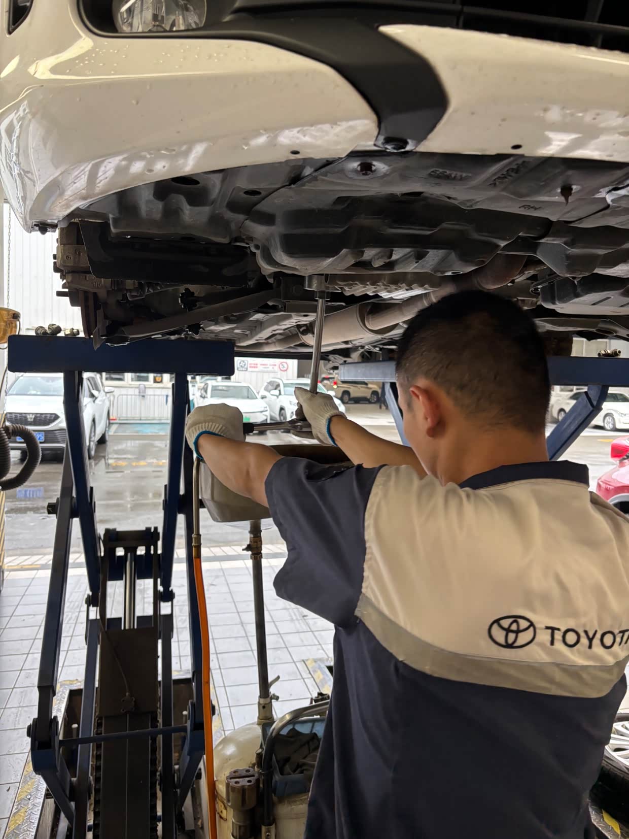

加完机油 开始放变速箱油毕竟复杂他有两个螺丝一个是外面我们看见普通的里面哪个,先拆外面螺丝拆开就可以放放到差不多在拆里面哪个螺丝才放干净
变速箱油4L
拆开变速箱加油口位置在左前轮里面没有专业的工具不好拆开
放的干干净净

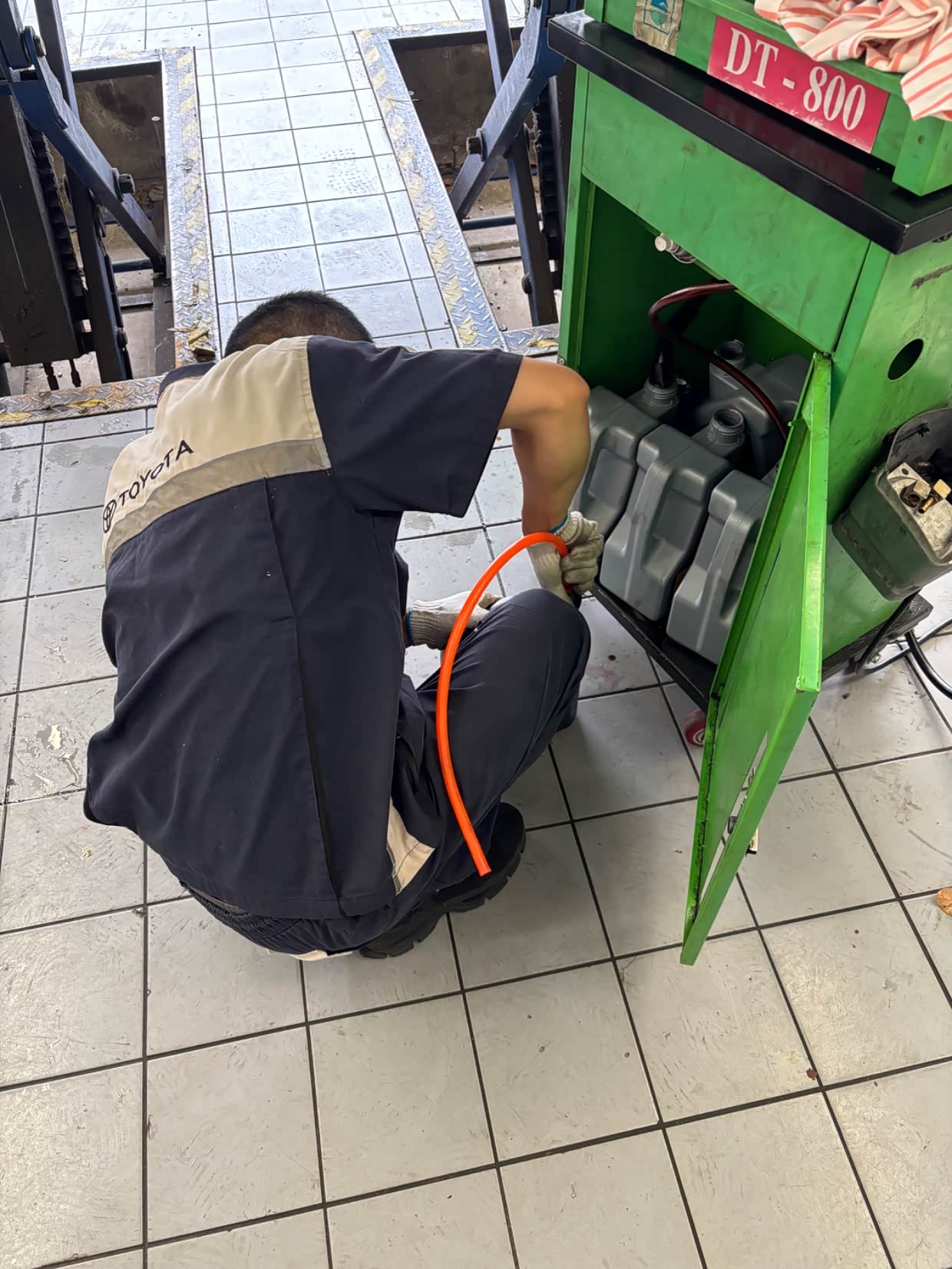

本来师傅去拿一个设备可以直接抽变速箱油,结果是坏的他才利用

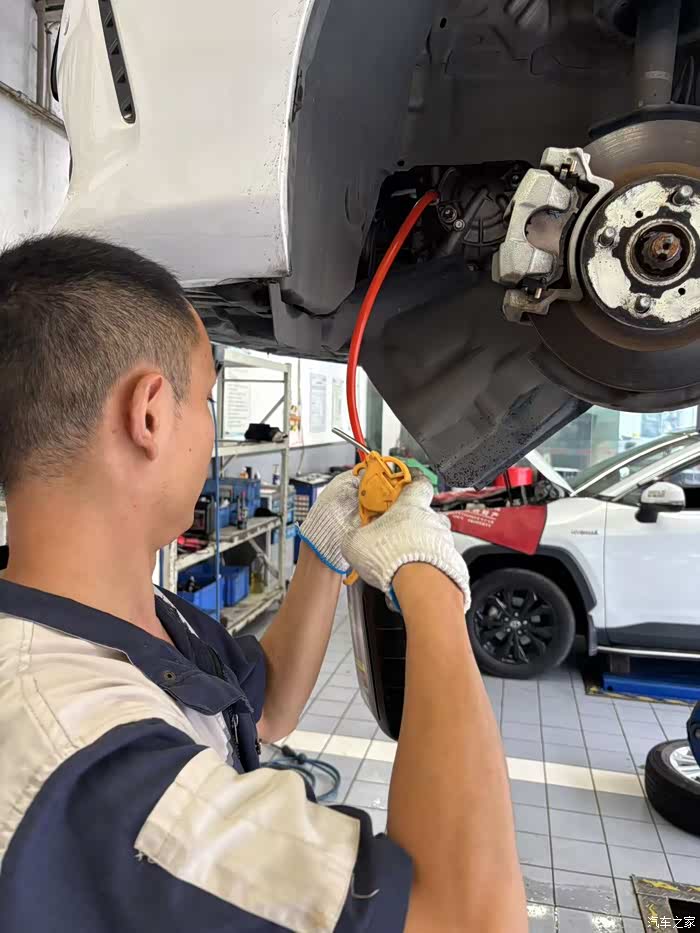

他一个人加气一个拿枪太辛苦实在是坚持不主叫来同事过来给你他帮忙
加完变速箱油需要让发动机启动他就检查轮胎气压加到2.4,他给我加到2.5感觉高夏天跑高速达到2.7受不了

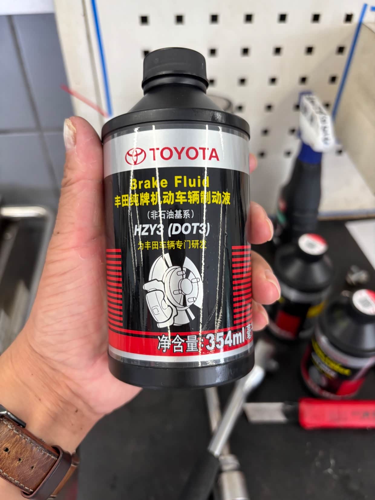

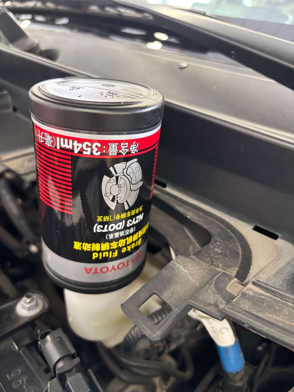

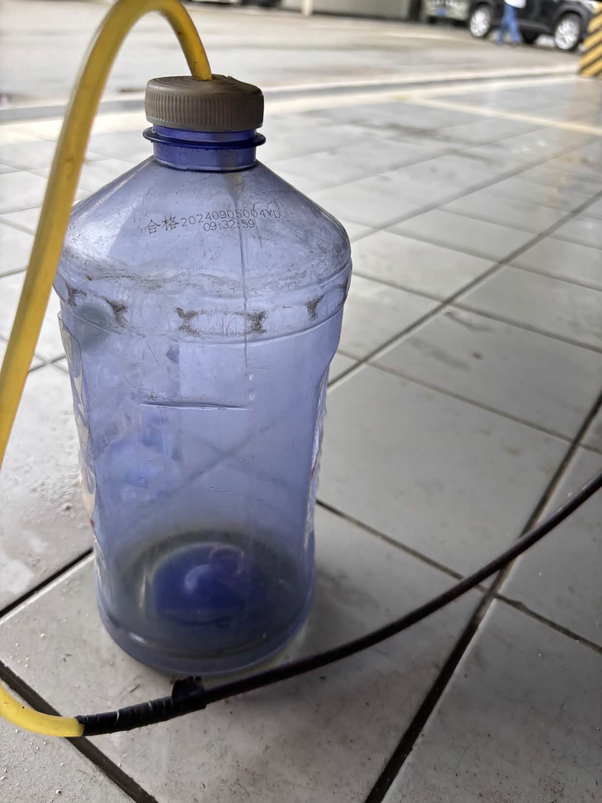

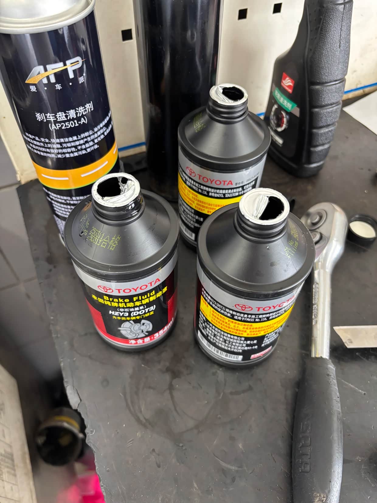

这个刹车油这个也需要两个人配合才可以加一个人踩刹车一个放旧刹车油
四个刹车管需要放大瓶放旧刹车油
一共加了3瓶每瓶354ML
一边踩刹车一边不停添加刹车油这样的好处就是不需要排空气

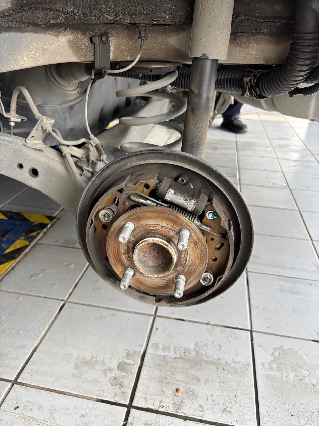

清理后轮鼓刹车盘灰尘

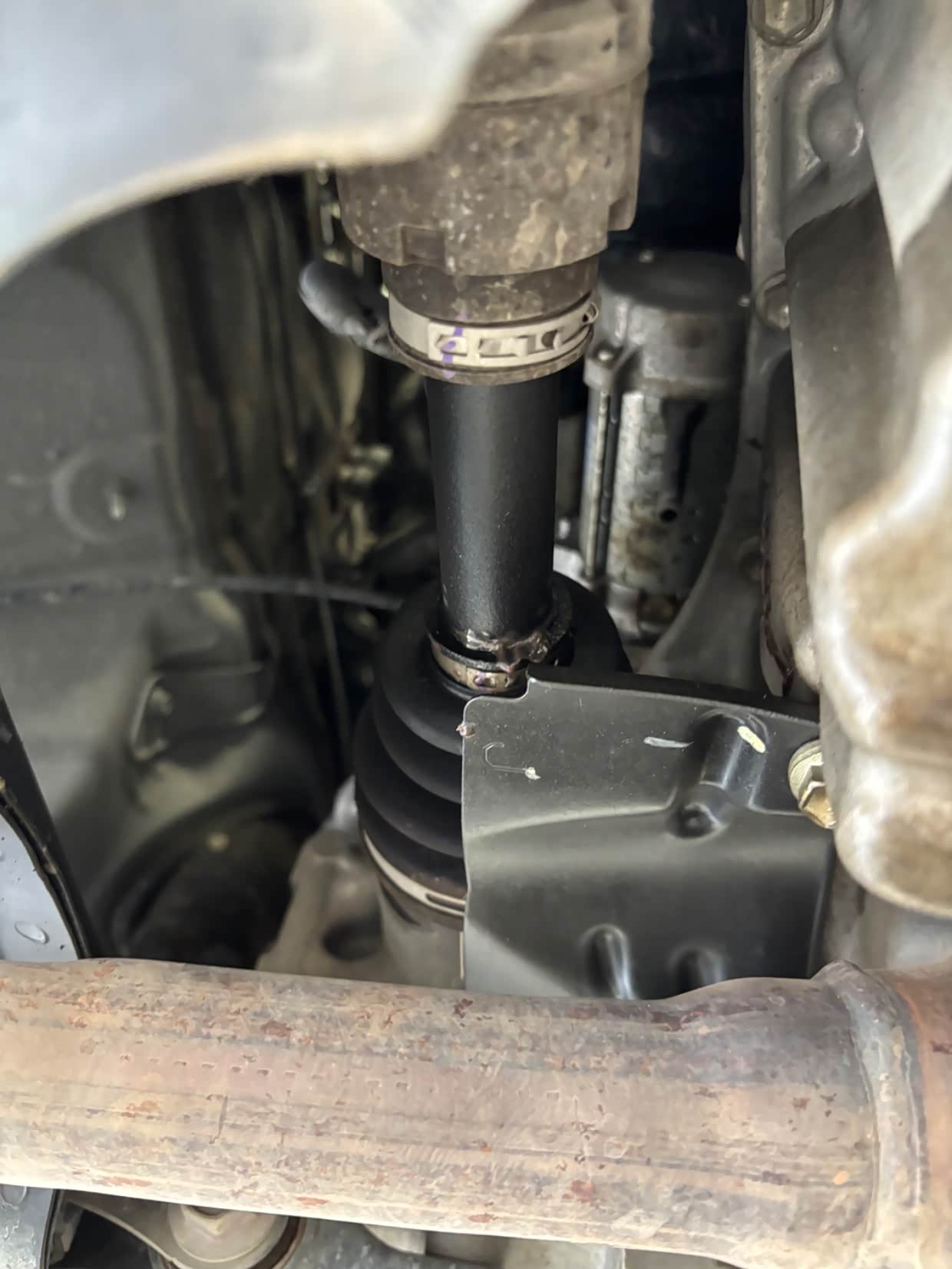

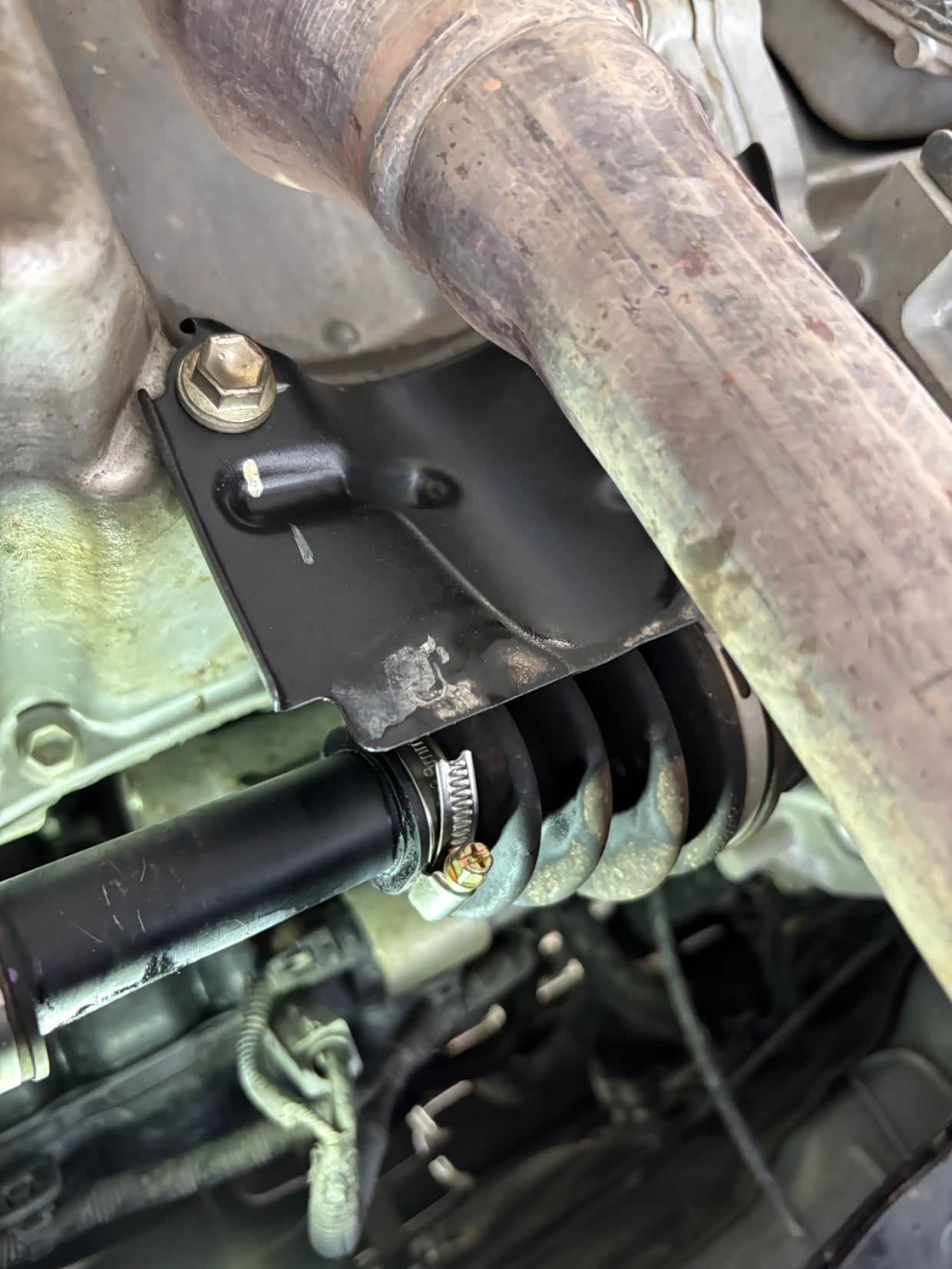

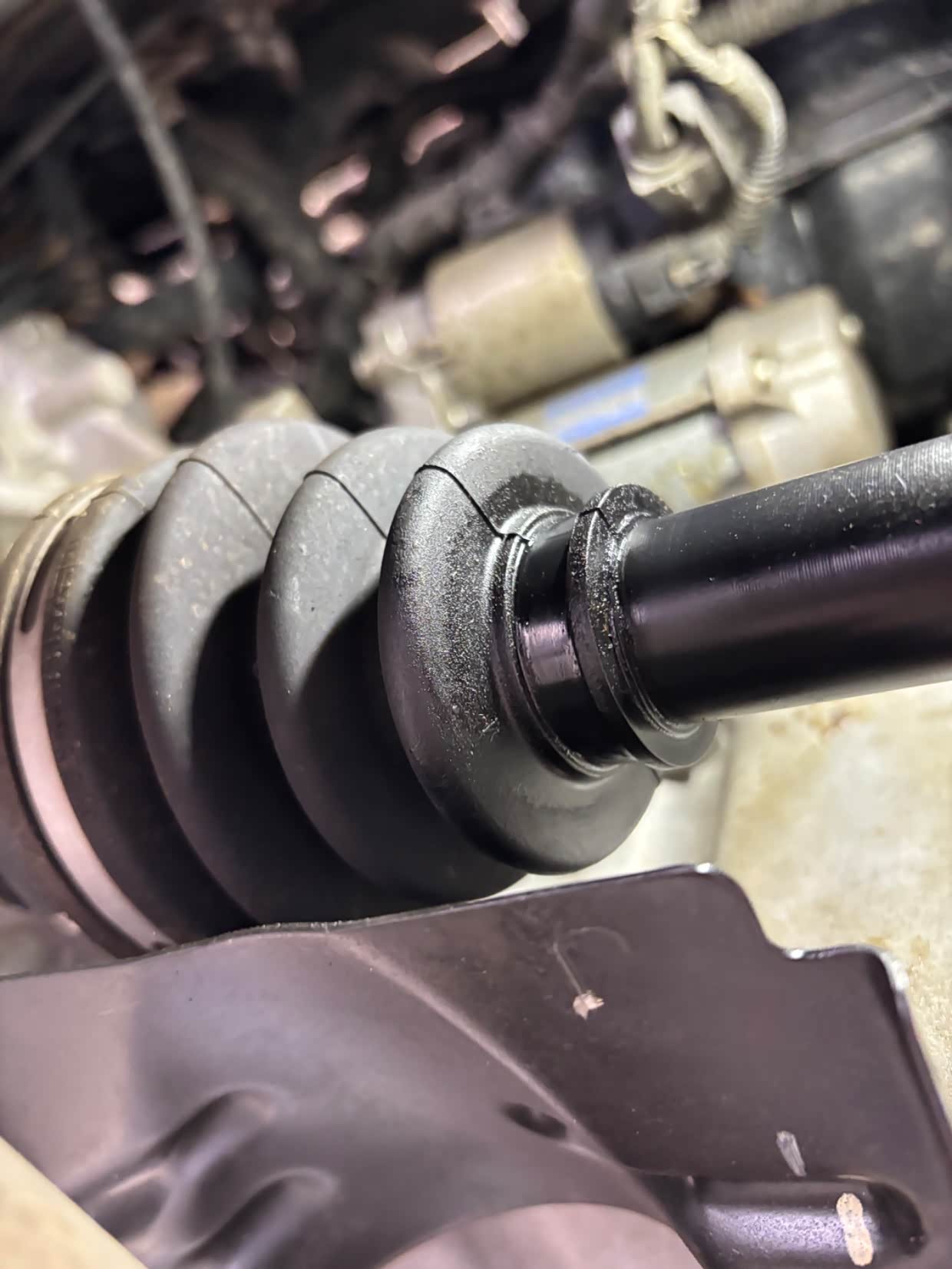

右边半轴这次也把他更换圈圈后面有
更换新圈清理油渍一下看起来舒服多了

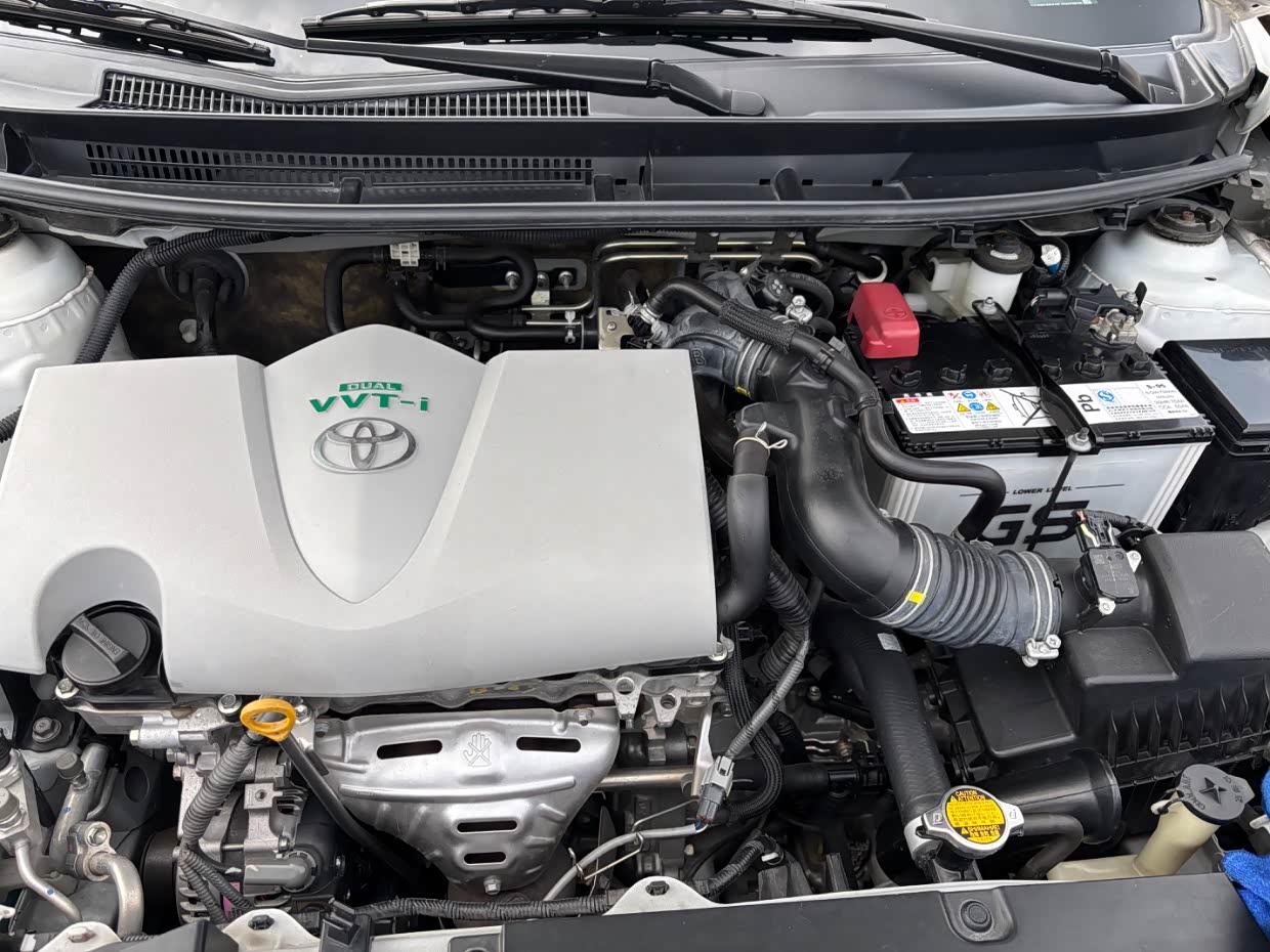

发动机仓依然如新
新旧对比上面是旧的下面是新的开始没有计划更换这个拆开一看如此多灰尘就直接更换
