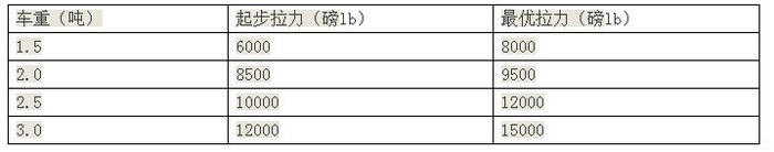

一个简单的公式:车重量(KG)×1.5/*0.8*2/0.9=需要的绞盘起步拉力磅数。
如果你觉得计算麻烦,可以参考一下这个表格

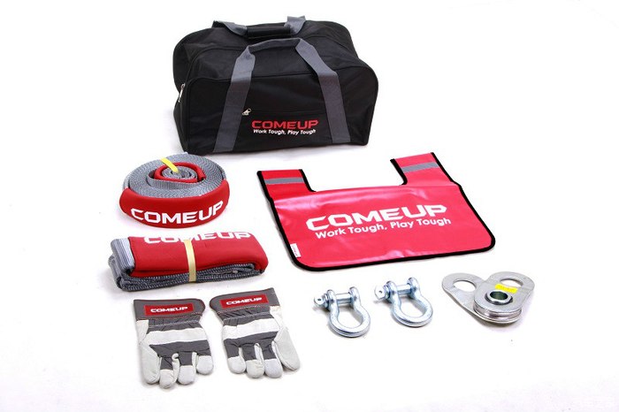

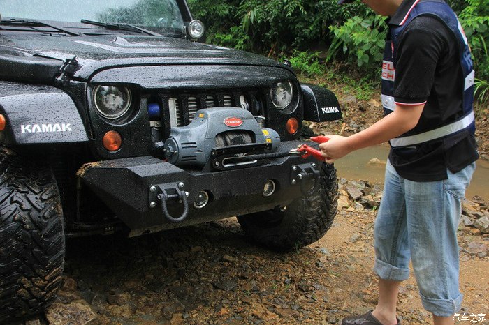

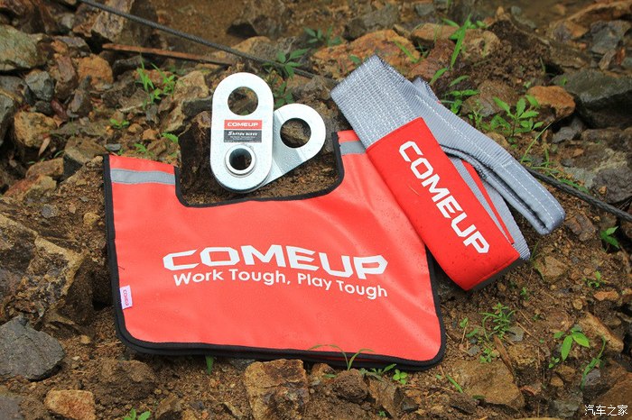

除了一台绞盘外,有些辅助物品是安全、顺利地使用绞盘所不可缺少的:一双结实的防护手套、一根抱树带、U型吊耳、缆旗以及夹板滑轮。
专门的防护手套能在双手握住绞索时提供保护,避免在野外受伤感染。

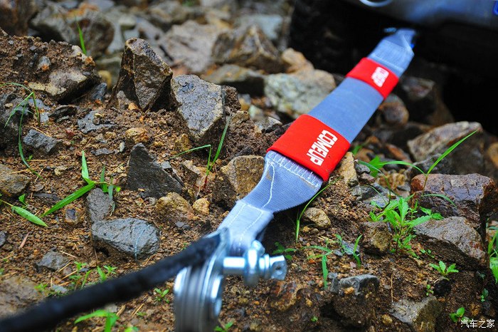

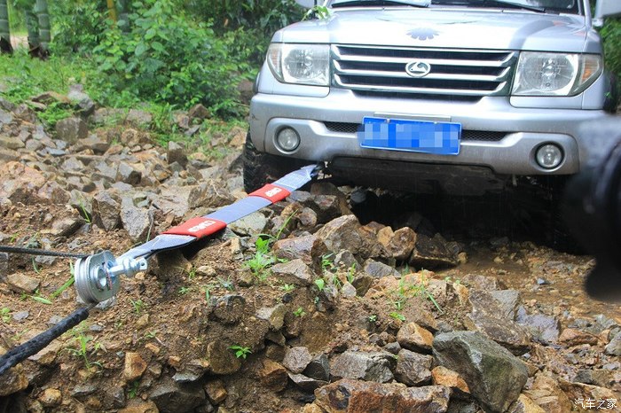

抱树带用来固定支点,有时也会用做绞盘延长绳来使用。
U型吊耳可以将钩子与带子及绞盘连接起来,一般车上至少要备两只。

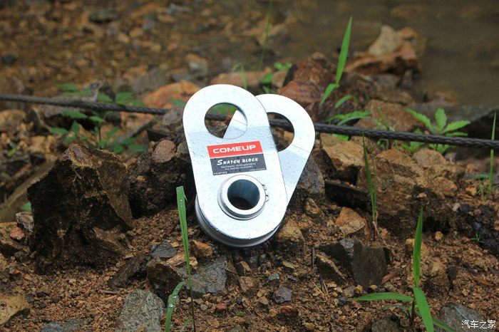

夹板滑轮则能起到加大拉力或改变拖拉方向的作用。
其实现在通用的办法是准备一个绞盘工具包套装在车上,方便易于携带。除了那几件不可少的物品,另外还备有绞盘延长绳,这也是能派上用场的重要物品。

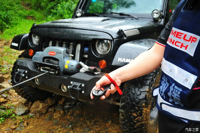

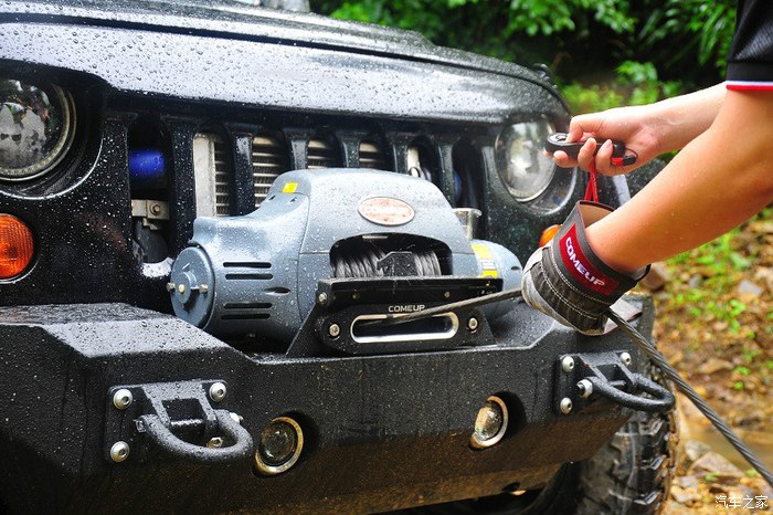

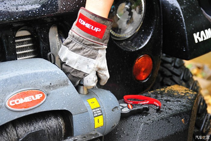

1、开始操作前记得戴好手套,以免操作中手受伤。将绞盘控制器连线端头插入绞盘控制口(无线遥控器无须此步)。用遥控器将缆绳放出一点,同时拉出绞盘钩子。
2、利用绞盘控制器释放出缆绳。打开离合器,拉出绞盘钩子以后,一只手握住钩子释放出缆绳。
3、拉线

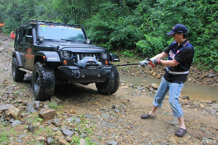

用一只手握住钩子,将缆绳拉往支点。确保缆绳具有足够的张力,否则鼓轮上的缆绳容易产生缠绕、纠结,从而导致损坏,使用钢缆绳这点尤其重要。

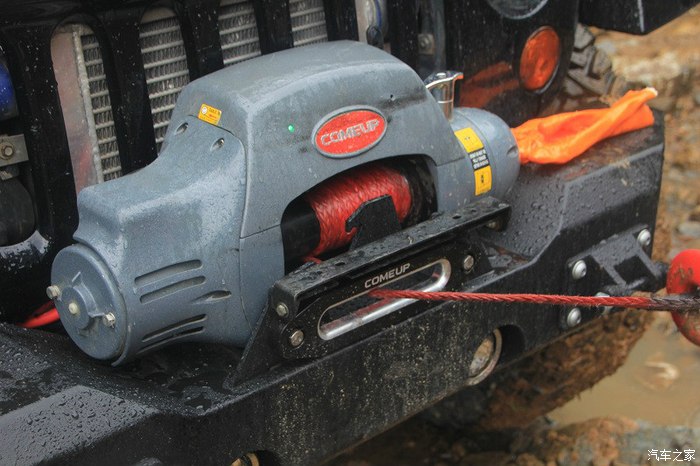

必须保证缆绳在轮鼓上存有3-5圈以上,否则当重负荷时,会导致缆绳从轮鼓上松脱。如COMEUP品牌的缆绳尾段为红色,当看到缆绳变成红色,就是警示操作者不能继续往外拉绳了。

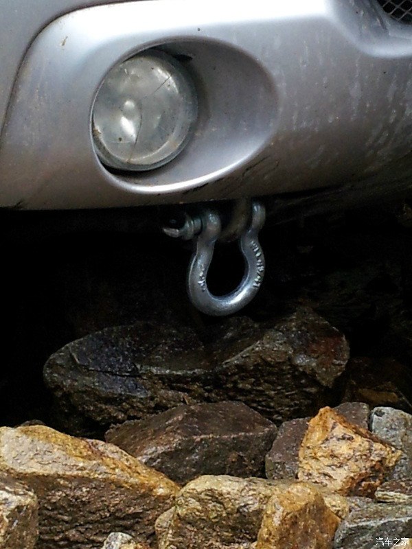

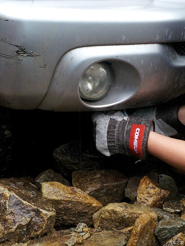

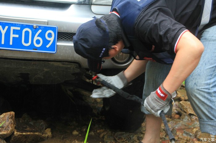

如果陷车不是很厉害,我们一般把救援车和被救援车相连接,直接拖出来。将U型吊耳的螺栓穿过被救援车辆的拖车钩,拧紧螺栓后回扭1/2圈,以防过紧导致救援完后极难拆下。然后将绞盘钩勾住U型吊耳弓形部位。

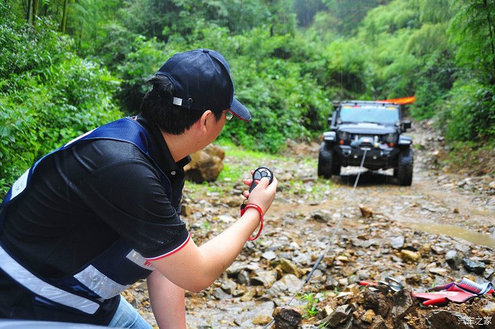

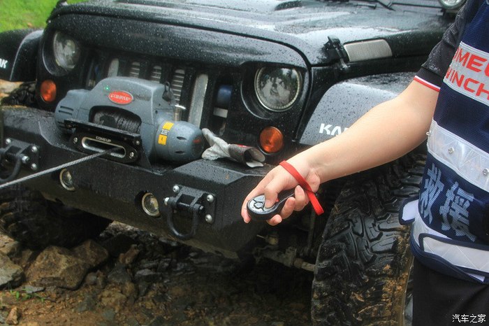

用绞盘遥控器,慢慢地收紧缆绳直至缆绳绷紧。确认绞盘离合器处于锁止状态,不然绞盘轮鼓会空转却没有产生拉力。

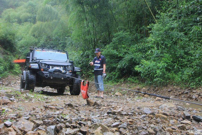

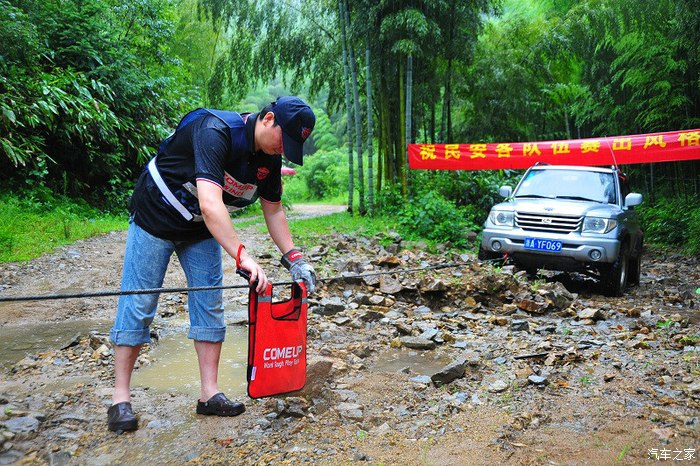

在绷紧的缆绳中间放上缆旗。缆旗在缆绳突然断开时,可起到缓冲作用,以免伤及人、车。
无关人员撤离到安全区(以车和树之间缆绳长度的两倍作为半径,以线缆的中心作为圆心而画出的一个圆之外的区域),然后大声通知在场人员开始拖车。
6、绞盘施救
使用遥控器缓慢、稳当地收拉绞盘绳。其间必须确保缆绳平衡、紧固地在绞盘鼓轮上缠绕。另外,使用电动绞盘施救时要同时发动救援车引擎,轻踩油门,以免耗尽救援车主电瓶电量。
持续牵引直至被救援车辆驶上平稳的地面,如果车子能正常行走,便可以停止绞盘的拖拉操作了。
