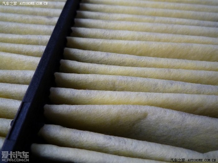

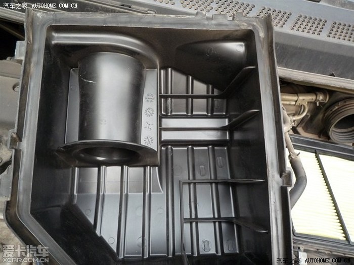

   2 空气滤空调滤两万换,空调滤可以外买,也可以吹吹或洗洗再用,没有都无所谓,无非开外循环时车内空气差点,很多低档车直接就没有。空滤一定用原厂的!前一段我换了马勒的空滤,绝对正厂的,看做工感觉很好,才跑了两千,前几天我打开一看,空滤盒内壁有灰尘,大忌呀!以前原厂的一点也没有!我把换下来的旧原厂空滤又换上了(更新:前几天又在4S买了个原厂空滤,看着不如原车上的好,更可笑的是装上后,关不严空滤盖,原因是空滤边上的密封胶条太硬,空滤盖压不到位,原车的很软,只好把原车的胶条换上,关上了!4S的是假冒的?副厂的?不得而知!所以我考虑马勒的空滤并不是过滤不好,而是密封胶条密封不好。我以前的两辆国产车的空滤都有这个问题).5月22日更新:某卡论坛车友换的马勒空滤(只跑了1500公里)图,看看这图,马勒的不用也罢。通过总结,结论是原车自带的空滤最好。更新:有车友反映(原话):我也有几个马勒LX2822空滤,不是你买到了假货,而是真货质量就那样,我现在京东买霍尼韦尔的空滤,价钱贵些,但质量比马勒好太多了。

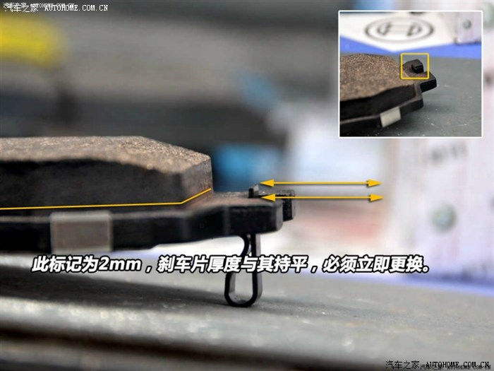

  8 刹车片无里程控制,刹车片上有报警铁片,磨到铁片刹车“吱吱”响时再换。下图是某种车的报警铁片。

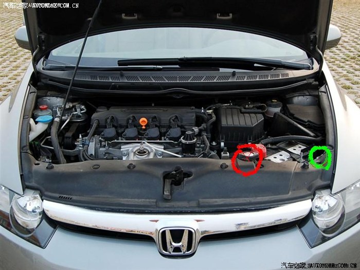

  9 千万别换防冻液,超长效的,十年20万公里才换,其实这东西只要不缺,一辈子不换都不要紧。但一定要常检查,千万别没防冻液,把发动机红烧了!其实有很大一部分车发动机大修,就是缺水或缺机油红烧了。思域的很好判断,看仪表盘上的水温表,正常情况下水温表格一半亮,如果亮的过多了,就可能缺防冻液了(8代),9代如果高温报警灯亮了,就可能缺防冻液了。缺防冻液买一桶自己添,一定要原厂2型的,35元,我刚添!
   图中绿圈下是防冻液储液壶,拿出来看,上面有MIN  MAX两道刻线,防冻液面应在刻线之间,低于MIN就应添加。如果壶里一点没有了,你还应拧开红圈处水箱开关检查水箱内是否缺防冻液,缺了就加满,如果缺的过多还应检查是否有漏水处,及时修理。
