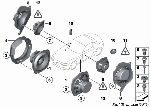

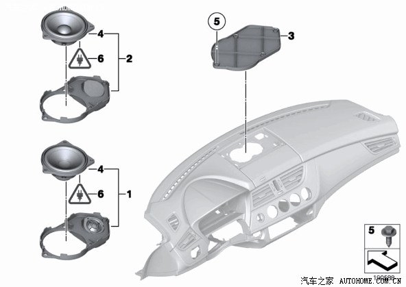

针对BMW Z4 20i 23i升级Top-HiFi System,需要加配,清单如下表:
品名
需要数量
品名
需要数量
车门高音
后中置中音
前中置底座(含高音)
后中置高音
前中置中音
后中置喇叭罩
前部低音
顶级高保真功放
车门中音
功放支架
后侧中音
后部重低音喇叭饰板
后部重低音
光纤、插头等配件

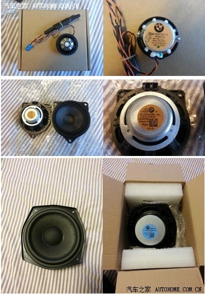

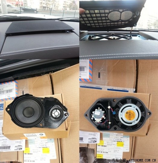

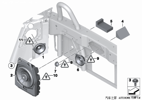

前部中置扬声器:
前部扬声器:
后部扬声器:

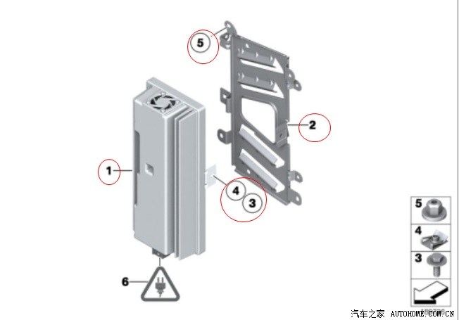

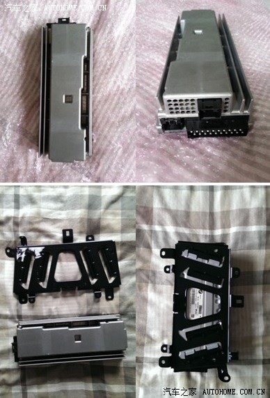

顶级高保真功放及支架:

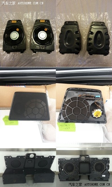

以上就是顶级高保真系统的所有组件(不包括光纤、插头、螺丝等小配件)。

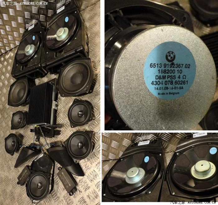

下面这张是高保真系统的组件:
细心的朋友可以发现,顶级高保真和高保真系统的前部低音所用喇叭型号是一样的。都是贴的蓝标,顶级一般贴的都是红标,具体原因不是很清楚,这个前部低音喇叭只用在E89上,不与BMW其它车型通用,也可能宝马是为了节约成本,没有专门开发顶级喇叭,而只做到高保真为止。这对低音喇叭又称作Carver低音,有兴趣的朋友可以查查Carver技术
的原理,有点意思。

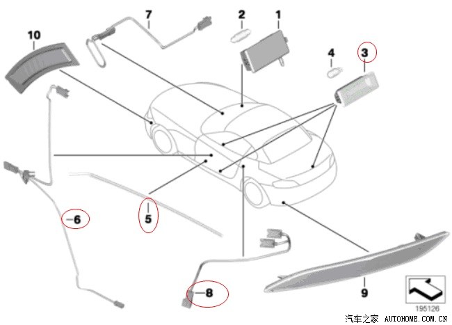

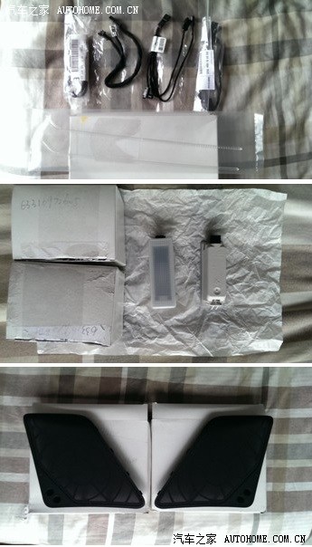

氛围灯照明组件:
品名
需要数量
品名
需要数量
车内灯
4
LED模块 开门器
光导管 侧饰板
LED 模块 杂物箱
光导管 侧饰板
后侧喇叭罩(带灯光孔)

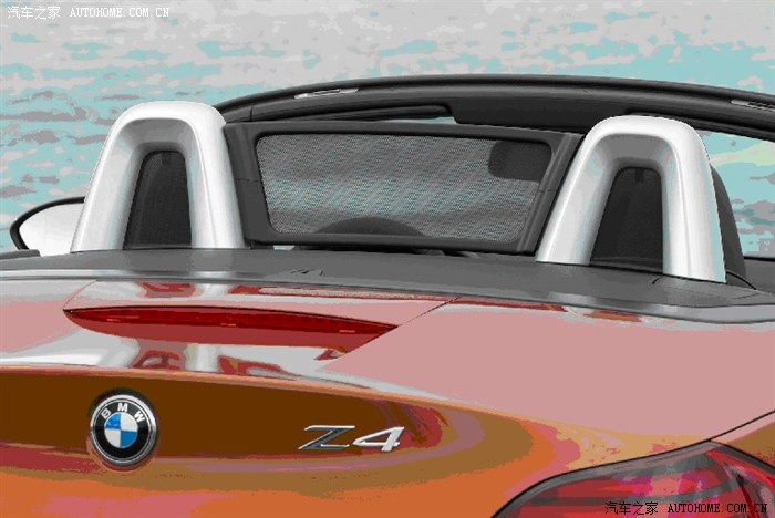

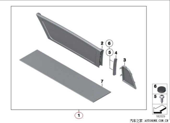

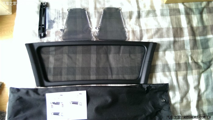

防风装置:
品名
需要数量
品名
需要数量
中部防风装置
支架 外部 左
左侧防风装置
支架 外部 右
右侧防风装置
半圆头埋头螺钉
4
防尘袋
塞子
4
