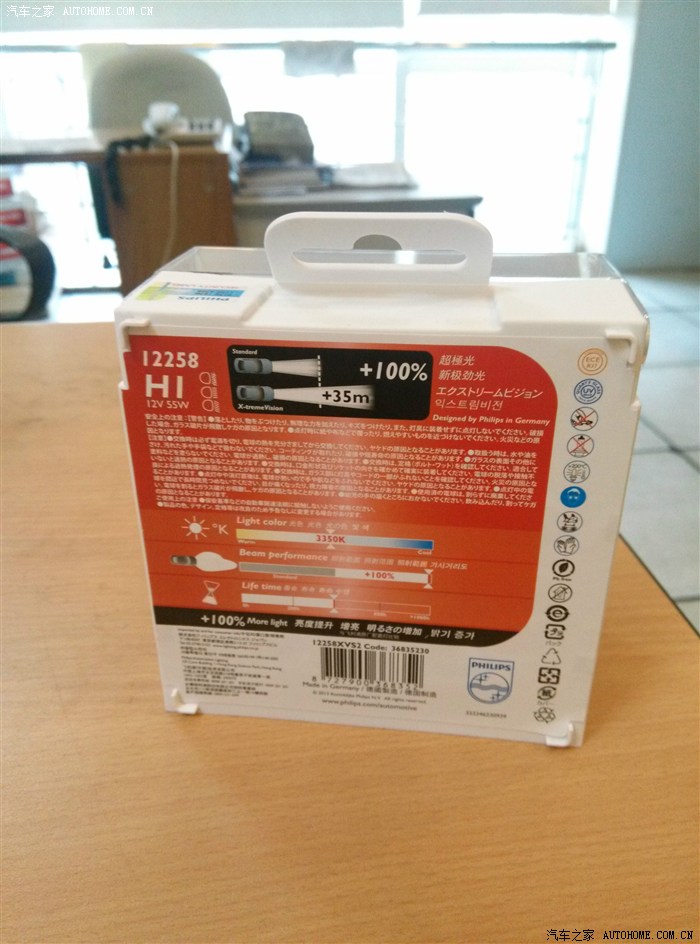

首先是近光灯 用得是飞利浦的 极劲光 号称100%增亮,实际大概能比原装好个20-30%左右吧。

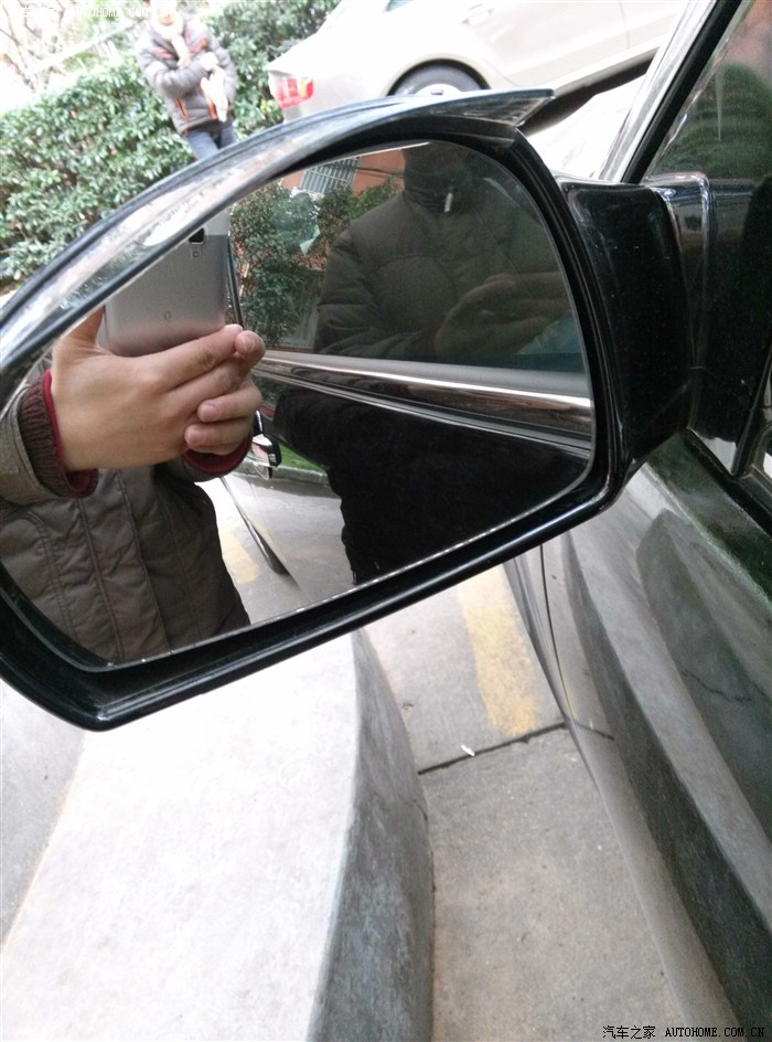

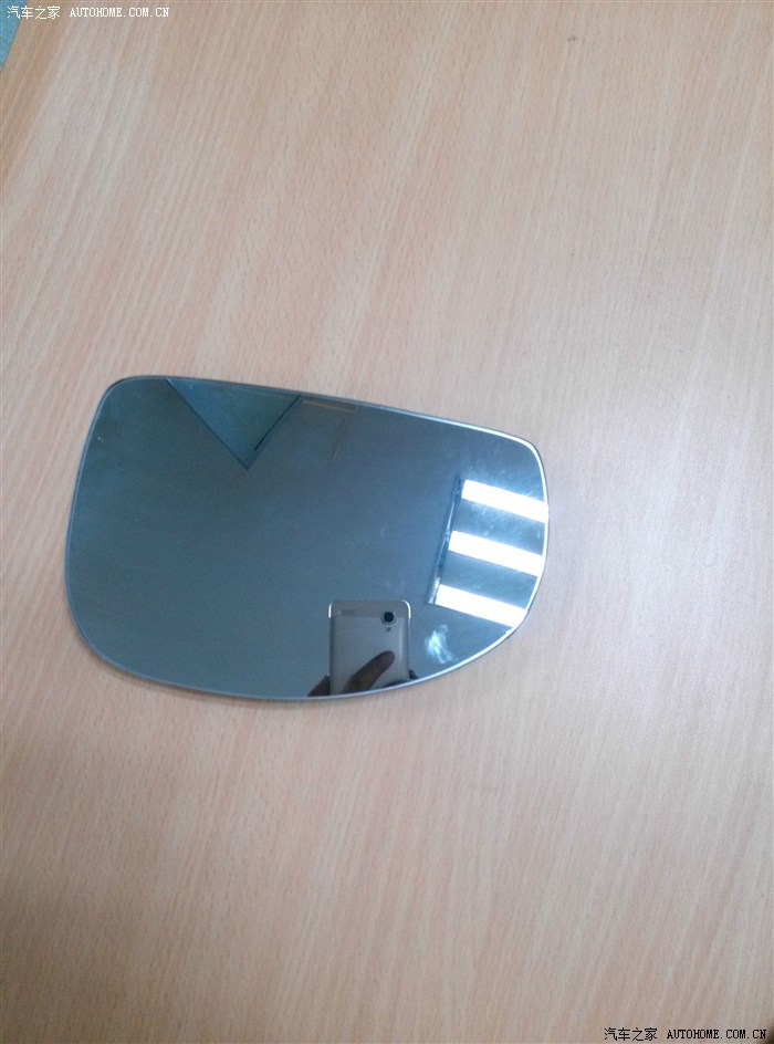

然后是从淘宝买来的大视野铬镜,自己换的。当心点,一般不会把玻璃搞碎的。取下时注意加热的2根电源线连着,当心拉断。拔下来即可。很紧的话,用尖嘴钳。安装上去后效果还行,视野明显变大,但是物体显示变小变远了,所以变道时要注意跟车距离和以前不同了。晚上防眩目效果一般。蓝光的这点很好,可惜晚上太暗了点。
尺寸是一模一样的,不存在不匹配的问题。
这个是后视镜内部的情况。
安装后的效果

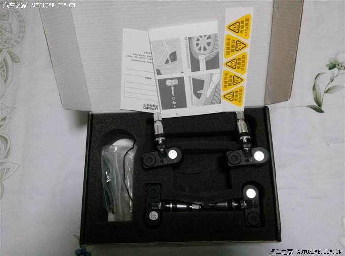

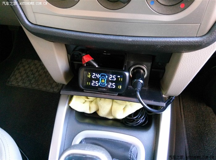

最后补加几张以前的胎压监测仪
气门嘴变金属的了。
