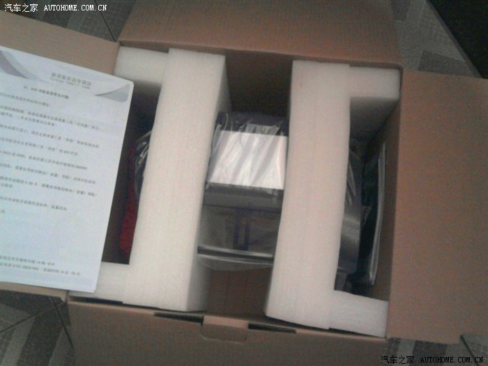

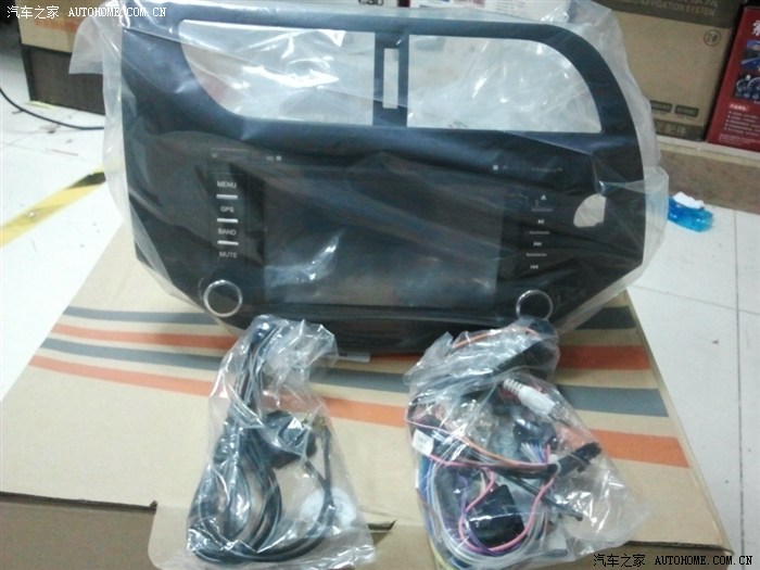

这台就是索雳,防震包装得不错,机器型号:KS-5828G
主机、天线,线束、遥控器,零赠品。

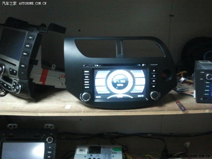

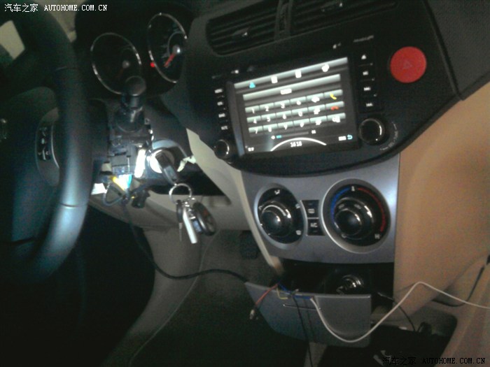

上测试台,插线,试机,界面出来了,呵呵。

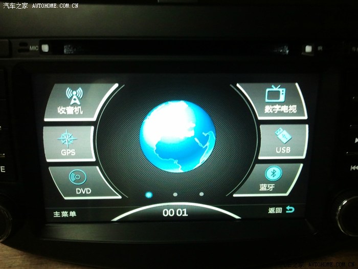

主菜单界面,中间的地球图标可以换成长城的标志。

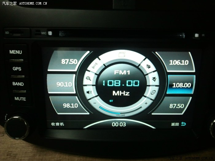

收音界面,灵敏度不错,不过容易受到干扰,下面会解开原因。

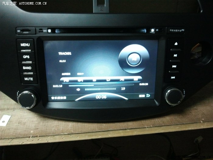

MP3播放界面,与视频播放器一样,只能快进,不能拖动进度条,厂家宣传的动感电平跳动条也没有出现在画面,有待厂家升级软件。

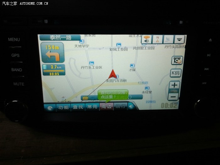

正版凯立德,文件采用了较新的压缩主程序,配置文件也跟流行的D版不同,修改配置文件的程序还不成熟,能修改的参数比较少,最大问题就是语速过快,声音比较难听,原来地图上也有索雳,呵呵。

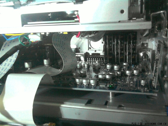

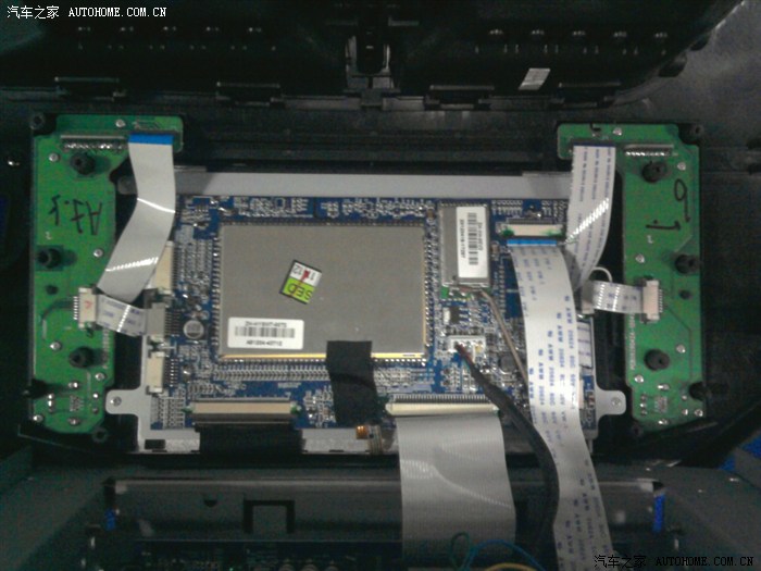

六层PCB,大量采用固态电容,但电源方面比较省,只有一个3300UF的电解,一个扼流线圈都没有,顺便解答收音的问题,此机对收音方面不大重视,没有采用名牌厂家的一体调谐器,这也是跟大品牌相比一个很常见的差异,电源设计比较简单,滤波电路少,导致加装的“打火不重启”电路,在此机上的表现是打火的时候喇叭会发出一点的噪音,不过这噪音也没什影响。

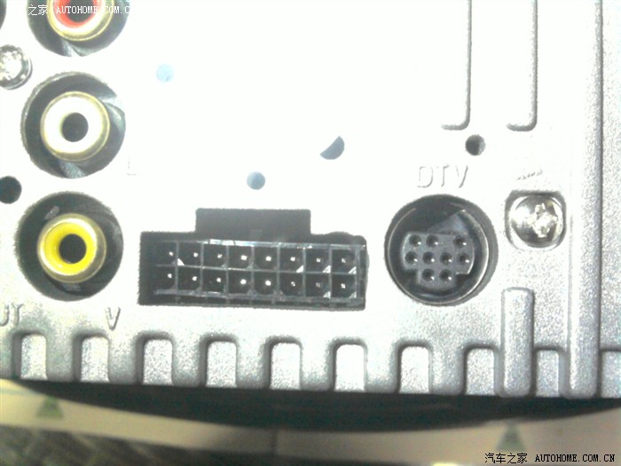

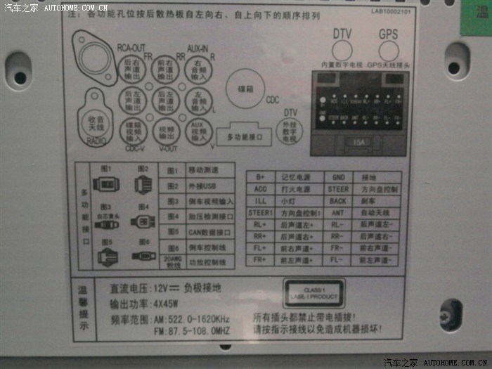

接口功能图,可以看出碟箱在此机型已经省掉,软件菜单上依然有这个多余的图标,此机一个较大的特点是有两条线控,一条是原车方向盘左边键的,另外还有一条线控2线,很容易就能扩展方向盘右边的蓝牙键。
已经装了其它型号导航,又没有线控2线的朋友,如果你要扩展方向盘右边蓝牙键,只要你的机子线控识别率高,采用并线的方法也可以解决问题。

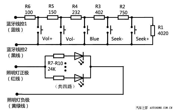

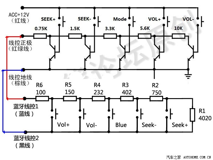

方向盘蓝牙键的原理图,可以看出长城对这款蓝牙键控设计并不是很用心,几毛钱的三极管也要省掉,按键的导电胶时间用长了,还有温度的变化,都会导致阻值变化,从而引起按键功能出错,不过试用了几天,右键五个功能键还没有出过一次功能错误。

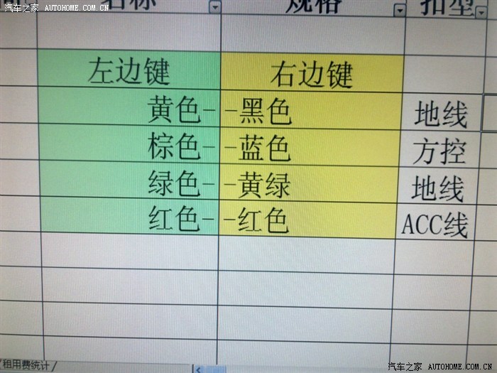

方向盘左右键控线的颜色和功能,不过你是自己增加蓝牙线束的话,不能按照你那线的颜色来分线,原厂的才是这个颜色的线序。

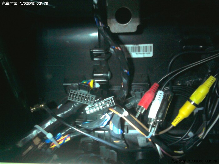

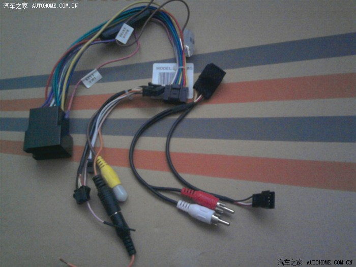

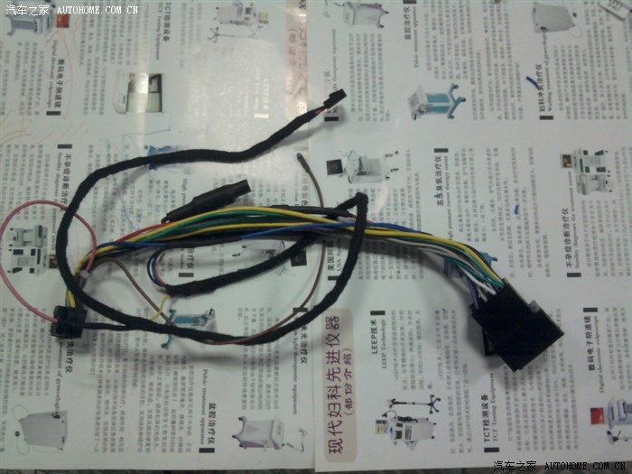

C20R的三条线束,其中粉色的是线控2线,中间那条是多功能接口线,带有倒车视频,倒车电源信号,低音炮开关信号等等,USB线也是通过这一根转接出来的,右边的线束就是AUX和USB,可以与原车的手刹位USB&AUX一体线对接,AUX还提供一路视频输入,可以扩展前视或侧视。

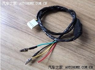

淘宝上买的蓝牙线束,自己也可以用软驱的电源线改装,注意不要看线的颜色,自己按线序来接,另外不要买那种带有零件的线束,你只需要线材就行了。

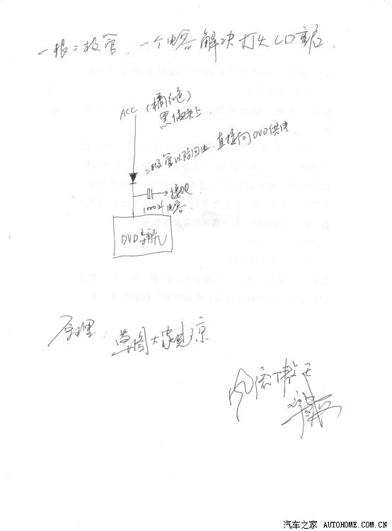

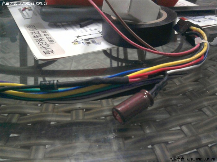

防止打火重启电路我懒得画了,借用C30论坛老傲的图一用,这里电容的容量可以取1000UF-2200UF/25V,二极管可以选用1N5401,我的为了减少线束体积,采用1000UF的电解,能延迟3-5秒,足够打火的用时。
二极管和电容可以直接在线束上加装。

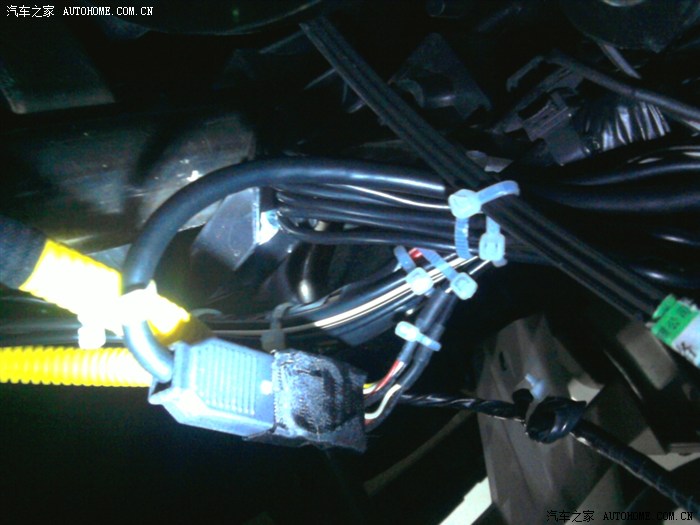

C20R的GPS线束与蓝牙线束对接,最后用绝缘胶包扎好,不必担心发热问题,其实GPS的主要供电是来自常电黄色线的,ACC只是提供给主控芯片,功耗很小。

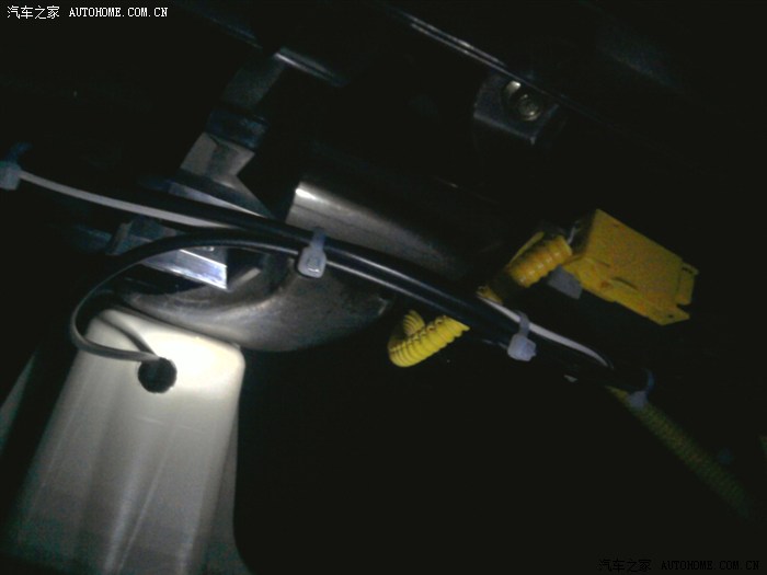

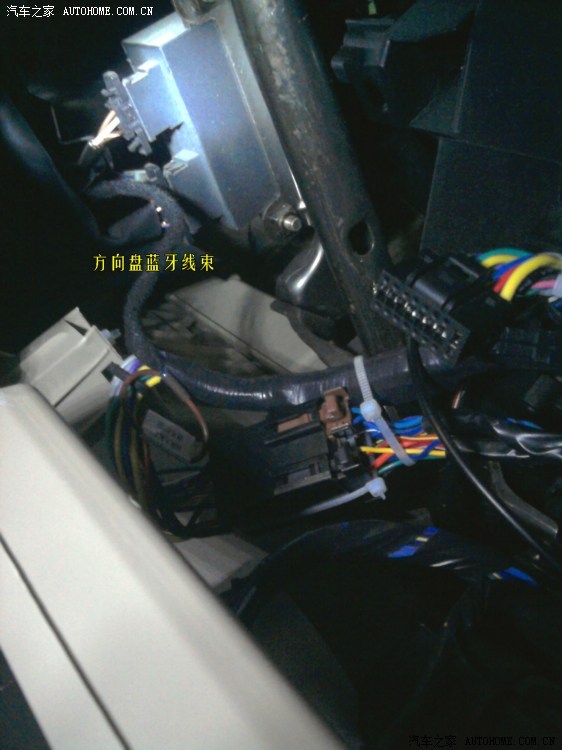

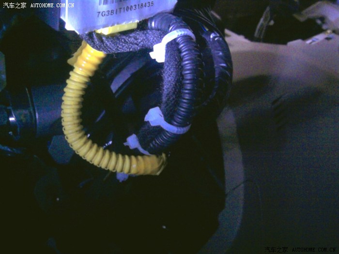

蓝牙线束,插在方向盘游丝下面预留的一个插口,注意线序。
包扎好,防止松动。

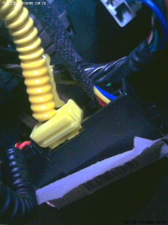

内部图片,线都要扎好,防止异响。
这个图是当时测试蓝牙键的,已安装过蓝牙键并且插上了那个预留插座的,这次如果增加蓝牙线束不必再拆方向盘,只拆三枚螺丝就可以打开护板来接线。

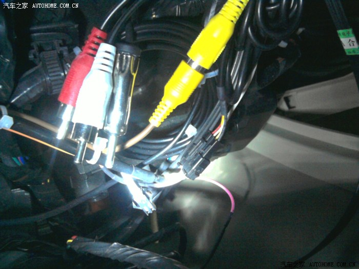

原车的USB&AUX一体线对接。
红白莲花是AUX,插入机子的AUX,这样手刹位的AUX就恢复正常了,并可以带一路视频。

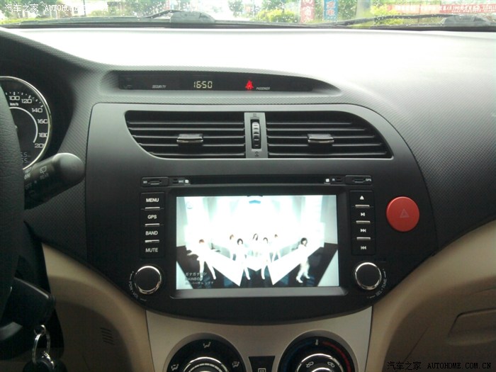

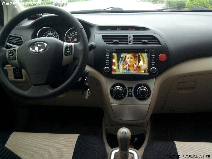

路试几天了,工作稳定,蓝牙键功能正常,背景灯正常,再也不只是装饰用途了,测试720X480视频播放顺畅,其实能播放再高分辨率的视频没有什么用,机子屏幕的分辨率已经限制在800X480了,而且文件太大拷贝也麻烦,最关键是没多大效果。
再来个近点的,手机拍的,过曝了,实际效果很清晰的。
